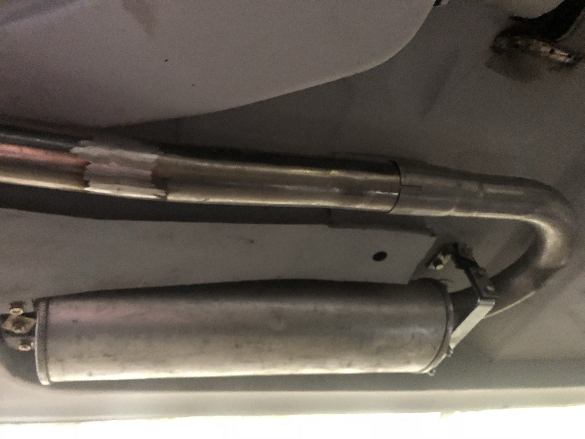

Summuti ja kardaani kohta saime natuke teavet ja need said enam vähem. Suur probleem on radikas. Arhiivi andmetel kasutatti sama, mis Gaz 11-l. Gaz tehases lubati see asi korda ajada aga Ukrainlasi seal enam jutule ei võeta. Tuli proovida Vene kontaktide kaudu aga seal vahendajaid palju vahel ja kõik tahavad ratsa rikkaks saada. Praegu see asi seisab. Mul ju kahte GAZ 11-ne radikat vaja. Kaasavaraks sain ühe radika närused riismed. Õnneks oli ülemine paak enam-vähem taastatav. Mõni pilt ka.

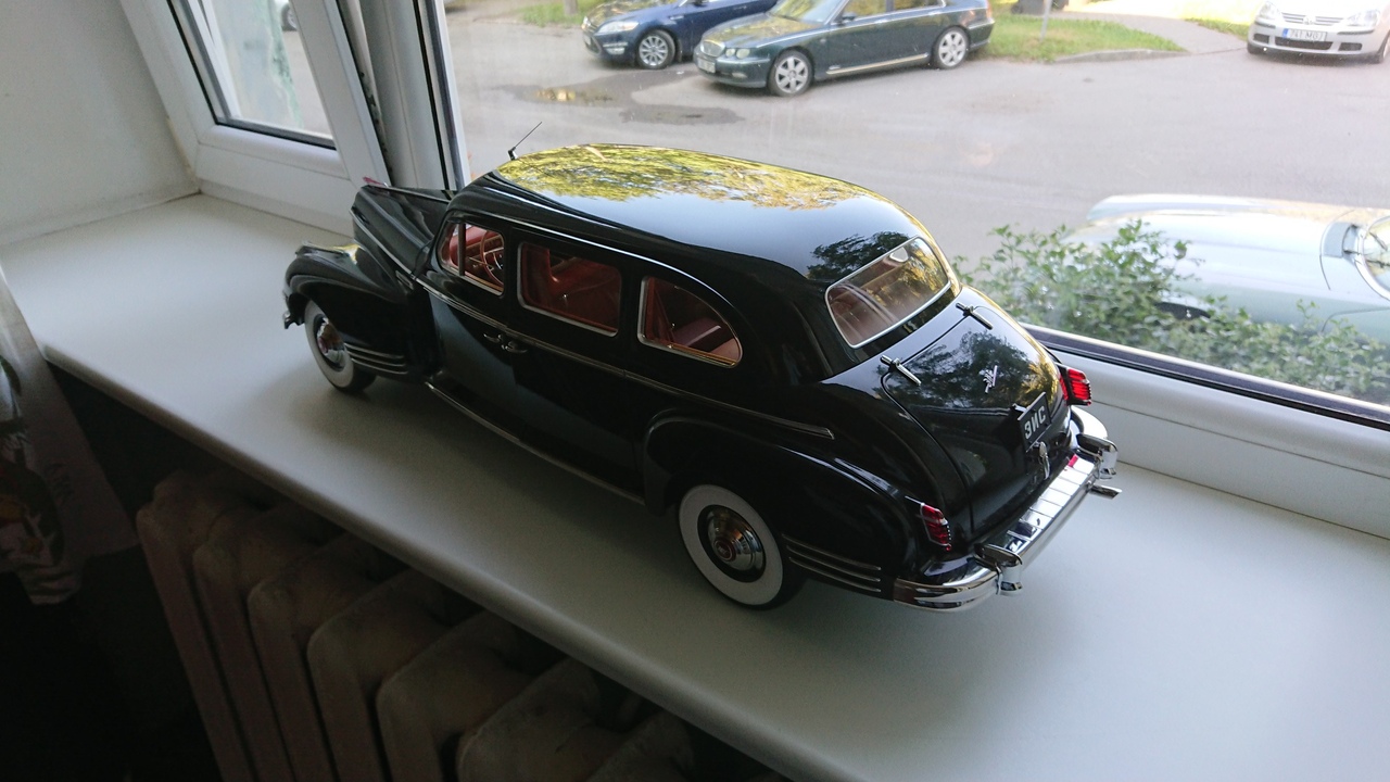

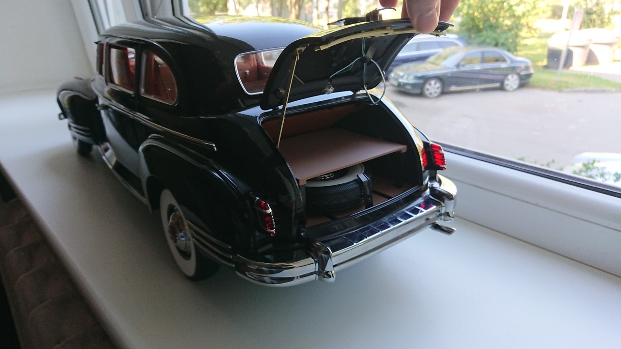

Kuna hiljaaegu õnnestus isiklikul kannatuste rajal jõuda verstapostini, mil eelmise riigikorra ajal oleks pensionile saadetud, siis tuli suurem jooming ja sööming organiseerida. Isegi Ukraina aatekaaslased vedasid ennast kohale ja tõid väga toreda kingituse. Tegu siis Pobeda II seeria mudeliga suuruses 1 - 8 -le. Pole sellist pirakat isegi näinud. Isegi kaal on austamisväärne - 21 kg. Allpool panen ka video üles sellest elukast. Asi on tehtud ikka ülima põhjalikkusega. Tulede lülitist lähvad tuled põlema, piduri pedaalile vajutades sütib piduri tuli. Aknaid saab üles alla kerida. Rool keerab ja isegi täiskomplekt tööriistu kaasas.

 Valmis mudel tegelikult sobiks paremini, aga ainult ZIS 110. Pole endal selliseid sõrmi, et nii peent tööd teha. Huvitav, mis selline asi maksaks? Minu arust ZIS 110 on kõige kenam Vene auto üldse ja selle omamine käib üle jõu. Aga mudel võiks olla. Selline pisike, vist 1- 40-le on aga see pole see.
Mina just lõppetasin selle Zisi mudell . Suur ja raske  mudellauto tuli välja . Müümise kohta vot veel ei tea  , oleneb palju pakkutakse .
(16-08-2018, 21:03 PM)Junkers88 Kirjutas:  Mina just lõppetasin selle Zisi mudell . Suur ja raske  mudellauto tuli välja . Müümise kohta vot veel ei tea  , oleneb palju pakkutakse .
 Lihtsalt informatsiooniks, kui palju läks maksma selle auto kõik jupid, pakun 600 - 700 eurikut. Muidugi valmis mudeli hind sellest kõrgem. Tuleb ju teda üle kahe aasta koguda.
(16-08-2018, 22:05 PM)Formika Kirjutas:
Maksma see läks mulle umbes 1300 eur . plus töö . hakkasin kokku panema detsembris 2015 .

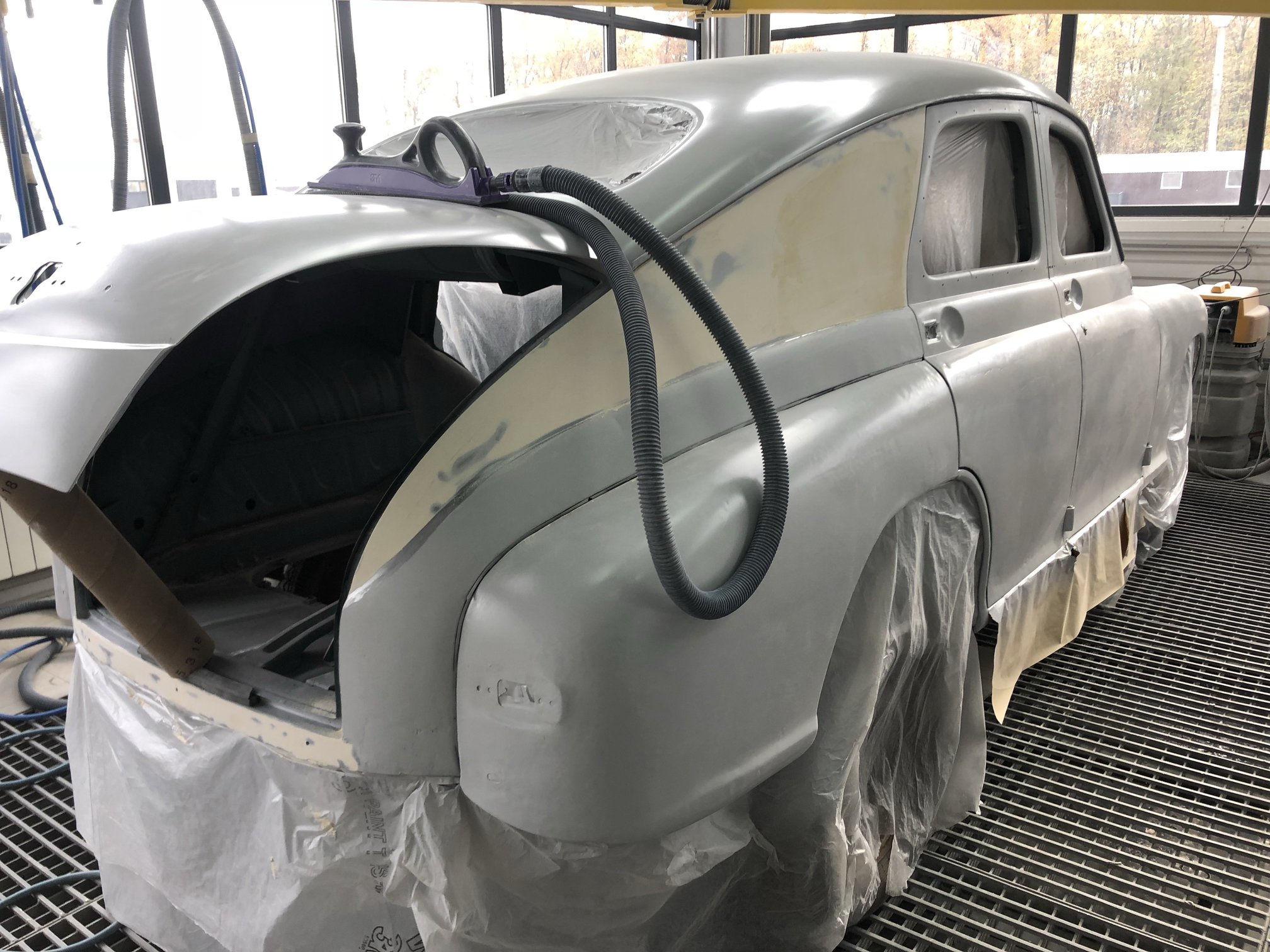

Tänase seisuga sai kaks nädalat pahteldustööde algusest. Kuna kere sai eelnevalt ka tinaga tehtud, siis peaks pahteldusega paari nädala pärast ühel pool olema.
Kuna tegemist on ühega kahest (kuigi seda salapärast teist väga kiivalt varjatakse ja kardan, et põhjusega) teadaolevast GAZ 20G-st, siis on latt kõrgel. Väga palju tööd on tehtud, arhiivides sobratud, vahendeid raisatud, et asi võimalikult audentne välja näeks. 1-ks Maiks, töörahva pühaks Smile , tahaks auringi ära teha. Kuigi auring sai esmase kokkupaneku järgi ka tehtud, et kontrollida mootori, käigukasti jne. koostööd. Kõik töötas.

Alates 15.10.18 on siis igal tööpäeval seda autot pahteldatud ja vist pahteldavad edasi.
Momendil kõige suuremaks probleemiks kapoti esiservas olev iluliist. Tava olukorras värviti need ka kere värvi. Kuna 20G tehti eranditult ainult ZIS-de saateautoks, siis eriti just Moskva seltsimehed väidavad, et neil autodel kroomiti see jublakas ära. Ei oska seisukohta võtta, kuna originaal kujul ühtegi eksemplari säilinud pole, siis kõik kuulujutu tasemel. Sellel Moskva mehel, kes mulle oma autot näidata ei julgenud, olla väidetavalt kroomitud. Aga see võib ka muidugi slaavilikust edevusest tulla. Igatahes tuleb veel uurida, kuigi uurida kusagilt pole ja vaevalt meie seas enam kedagi on, kes sellise autoga kokku on puutunud, kuigi väideti, et Eestis 50-ndate lõpus pidi ka üks eksemplar Ministrite Nõukogu autobaasis olema ????? Kes praegu seda oskaks kinnitada peaks vähemalt 80+ auväärses eas olema.
