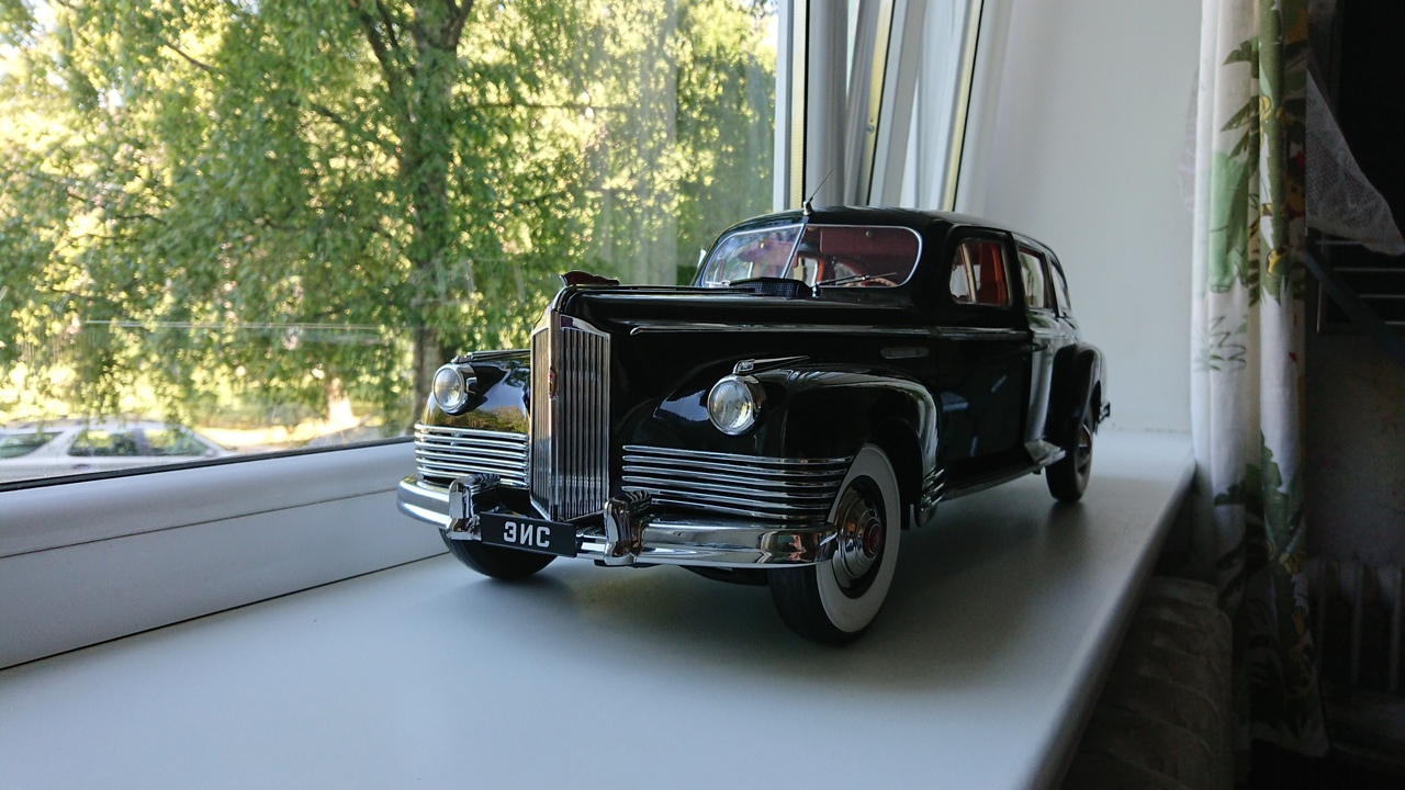

 Valmis mudel tegelikult sobiks paremini, aga ainult ZIS 110. Pole endal selliseid sõrmi, et nii peent tööd teha. Huvitav, mis selline asi maksaks? Minu arust ZIS 110 on kõige kenam Vene auto üldse ja selle omamine käib üle jõu. Aga mudel võiks olla. Selline pisike, vist 1- 40-le on aga see pole see.
Mina just lõppetasin selle Zisi mudell . Suur ja raske  mudellauto tuli välja . Müümise kohta vot veel ei tea  , oleneb palju pakkutakse .
(16-08-2018, 21:03 PM)Junkers88 Kirjutas:  Mina just lõppetasin selle Zisi mudell . Suur ja raske  mudellauto tuli välja . Müümise kohta vot veel ei tea  , oleneb palju pakkutakse .
 Lihtsalt informatsiooniks, kui palju läks maksma selle auto kõik jupid, pakun 600 - 700 eurikut. Muidugi valmis mudeli hind sellest kõrgem. Tuleb ju teda üle kahe aasta koguda.
(16-08-2018, 22:05 PM)Formika Kirjutas:
Maksma see läks mulle umbes 1300 eur . plus töö . hakkasin kokku panema detsembris 2015 .
