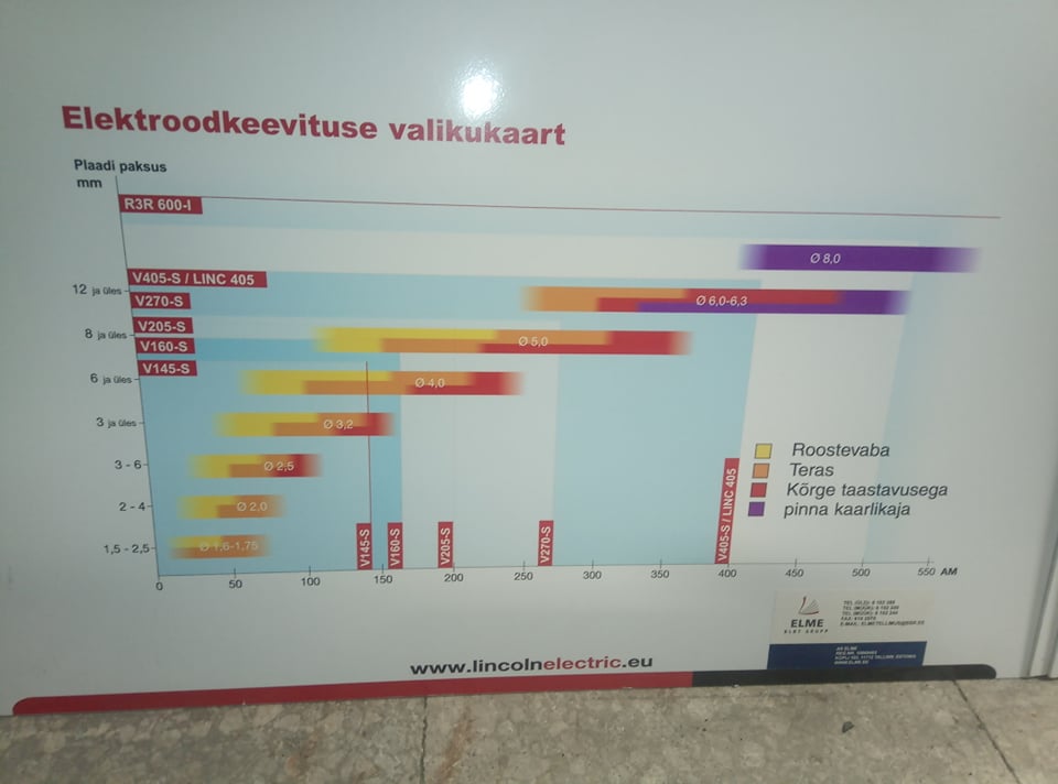

Elektroodi pakil on kirjas palju ampreid soovib antud elektrood,hiina inverteriga lisan rahumeeli +50A.Kas mitte 1mm terase keevitamiseks vajalik voolutugevus suurusjärk 40A ei ole?
Mullu kevael käis pool siinset foorumit keevitukursustel ja seal pandi meile mma praktikatunnis tabel ette,lisan manusena.
Ma küll kursustel ei käinud (paberid juba vene ajast) aga mis tähendab "Kõrge taastavusega" ja "pinna kaarlikaja"?
(10-06-2023, 12:03 PM)Walter Kirjutas:  Ma küll kursustel ei käinud (paberid juba vene ajast) aga mis tähendab "Kõrge taastavusega" ja "pinna kaarlikaja"?

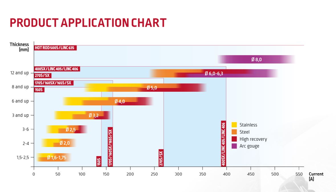

Sama pilt inglisekeelsena Lincolni Electric Europe MMA kataloogist, aga need Google tõlked tegid laupäeva hommikul küll meele mõruks.
High Recovery on vähemalt Andres Laansoo materjalide järgi emakeeles kõrgtootlik elektrood. Ehk lühidalt elktroodi kattesse lisatakse metallipulbrit, mis võimaldab õmblusesse suunata rohkem metalli kui on ainult elektroodi südamikus.
Arc gouge - süsielektroodiga lõikamine
Tänud täpsustamast!
Kas selle "arc gouge" all mõeldakse ikka söepulka(süsielektrood), mitte tavalist lõikeelektroodi(näiteks: ESAB OK21.03)? Kui oleks söepulk siis oleks "air arc gouge"
(11-06-2023, 15:53 PM)Kult Kirjutas:  Kas selle "arc gouge" all mõeldakse ikka söepulka(süsielektrood), mitte tavalist lõikeelektroodi(näiteks: ESAB OK21.03)? Kui oleks söepulk siis oleks "air arc gouge"
Sul on õigus Arc gouge protsessis tekitab sulemetalli ära juhtiva gaasivoolu elektroodi räbu sulamine/põlemine ja Air arc gouge puhul puhutakse sulametalli eemale põleti küljest väljuva eraldi suruõhujoa toimel.
