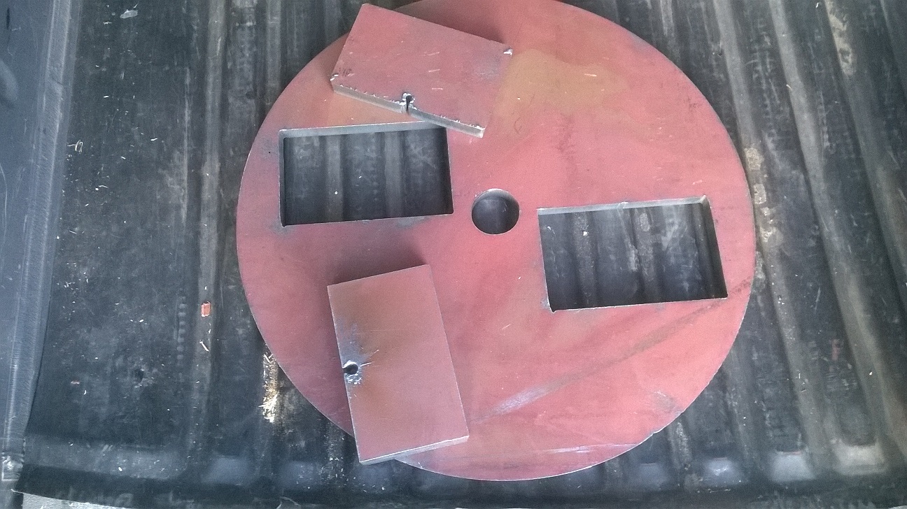

Ketas siis kahe teraga, välisläbimõõt 490 mm, paksus 10 mm. Kuna ei saa terasi peitpea poltidega kinnitada siis ka selline veidi suurem läbimõõt. Teile jääb vist imelik mulje, et üritan nui neljaks neid olemasolevaid õhukesi teri kasutada, põhjus lihtne neid jääb piisavalt veel tagavaraks ka. Terad plaanin võimalikult tsentri lähedale panna, jääb jõuõlg väiksemaks. Korpuse sisepaksus jääb 150 mm kanti, ketta taha jääks sellisel juhul vaba ruumi ca 120 mm, või peab korpuse siselaiust suurendama?
Loodame et asi õigustab tegemise vaeva. Kuigi ise pakun, et need õhukesed terad ei pruugi valule vastu pidada, kui sa sinna 8cm junne sisse suruma hakkad. Kinnitus ka veel küljelt, seega lõikad sinna sooned sisse, see teeb asja veel nõrgemaks....aga proovi, kes teab, ehk toimib.

Alfredo sooviksin paarile küsimusele vastust. Kui suur vahe on tera ees kust hake ketta taha läheb? Minul on terade laius 85 mm seega kui laia ava peaks laskma kettasse lõigata? Ava pikkus oleneb kinnitusviisist, see soone lõikamine tera sisse kinnituspoldi tarvis võib tõesti osutuda nõrgaks kohaks. Põhimõtteliselt annab tera otstest kinnitada niiviisi nagu kinnitatakse vahetatavaid treiterade otsi, ei ole ka eriti problemne valmistada. Kui peenestad nö. luudasi kas siis peened oksad kipuvad kuidagi ketta ja tera vahel läbi ka minema ilma, et nad juppideks lõigatakse?
Tere jah, hea lgp.ksf amatöör1.
Pilud on igal hakkuril erinevad, ilmselt omaniku suvast või millest iganes lähtuvalt...arvan, et 2-2,5cm on sinu terade puhul küll. Ega täpsemalt oskagi ses küsimuses nõu anda, aga mingi tunne ütleb, et liiga suuri ei tasu ka teha. Augu terapoolse osa tegin ise väikese nurga all, et kraam libedamalt edasi läheks või sedasi. Luudasid sealt tervelt läbi suruda pole vast võimalik, eriti kui tööpöörded üles võetud ja masin materjali ise sisse tõmbab.
Tera kinnituseks on loomulikult võimalusi rohkem kui poltkinnitusega. Lihtsalt see on raudpolt kindel variant, et seal sõidu ajal midagi lahti ei tule, eriti kui alt on veel kontramutter peale keeratud. Aga mõtle, ehk tuleb mingi täiesti hea ja originaalne idee ses suhtes.
Ise fantaseerin nüüd natuke. Näiteks, kui keegi suudaks mingi erispets freesiga sinna tera laiuse, paksuse ja sügavuse soone nurga all sisse freesida, vähe suurema muidugi, et tera ilusti sisse-välja käiks. Et läheb nagu rahakoti kaardisahtlisse ja kuhu tal sealt enam minna, kui söödetav materjal teda pidevalt pesasse surub. Võibolla saaks ka keevitusega sarnast asja teha - et lased alumise tüki paika, siis paned sinna tera koos "tolerantsiga"(tükike paberit näiteks) vahele ja keevitad kõige peale klotsi, mis üle lõikeserva ei ulatuks? Või käiad pärast maha jms. Variante on kindlasti veel hulgim.

Sai kiiresti vineerist lõigatud üks ketas, tuleb hakata terasi sinna peale sobitama, kui tundub, et asi paigas, mõõdud ära võtta ja üks eskiis plasmalõikajate jaoks kritseldada. Ilmselge see, et ketta 10 mm paksust vähe, 20 mm oleks paras. Sai nüsitud ka üks torujupp DN 500 sellest siis lõigata välja hakkuri korpus, 200 mm korpuse paksuseks peaks piisama. Korra välgatas isegi selline totakas mõte, miks ei võiks hakkuri korpus kandiline olla..... hakke väljapuhumine jääb veidi nõrgemaks aga ons siis vaja seda 10 m kaugusele lennutada, praegu tuleb siiski ümar

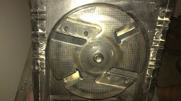

Tegin väikese poehakkuri kettast paar pilti. See käib küll vastupäeva. Kui nüüd lähemalt vaatama hakata, siis hakkab mulle tunduma, et sissetõmmet ei tekita ainult tera nurga alla paigutamine, vaid ka ketta telje suhtes nurga all olek.

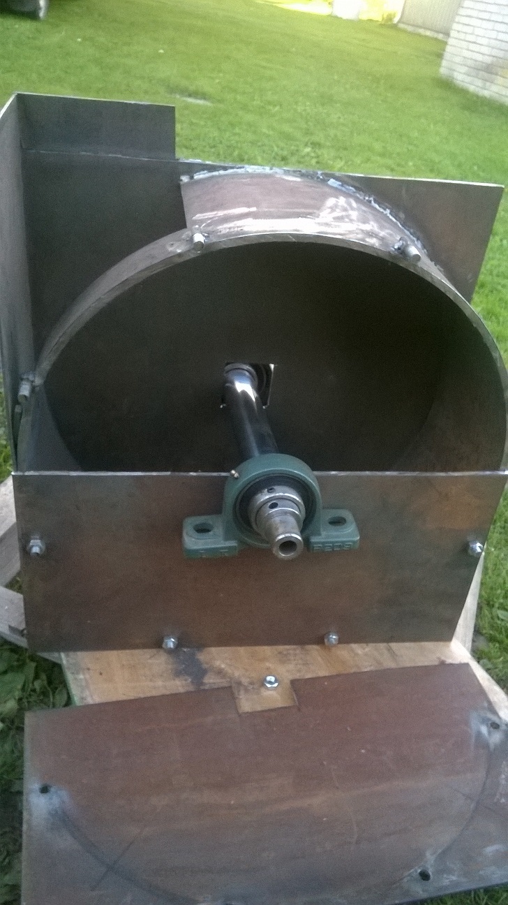

Kandilise korpusega hakkureid on juutuubis nähtud küll, eriti iseehitajate toodangut. Lihtsam teha kindlasti, kui selliseid viiesajaseid torusid kuskil läheduses vedelema ei peaks juhuslikult. Samamoodi võib  selle kasti ju alguses kasvõi vineerist kokku klopsida.

Põhilise sissetõmbe tekitab siiski tera ja puu kohtumise nurk. See, et nad seal natuke tsentrist väljas vähendab lõikejõu vajadust, umbes niiviisi kui teritad noaga pliiatsit siis sedasi nurga all kergem ja kui nuga veel veidi pikkisuunas allapoole tõmmata siis veel kergem. Täna sai natuke nokitsetud antud masina kallal, korpuse lõikasin välja,DN 500 torujupist 200 mm paksuse, mõlemad korpuse otsad ka 4mm lehest. Plaanisin küll kerget aparaati teha aga paraku otsaplaatide juures ei saa koonerdada, ühe külge tuleb sissesööte kolu, teise külge hakkavad kinnituma võlli laagri pukad, parem juba paksem plaat kui hiljem hakata tugesi külge keevitama, Kripeldama jääb küll üks probleem 480 mm ketta puhul jääb vist 700 pöördest väheks, plaanin ju kasutada teda nii el mootori pealt, sellega saab rihmaseibidega parajad pöörded kätte aga T25 ja T 20 jõuvõtuvõllid teevad ju keskmiselt 700 pööret, Ei taha hakata vahevõlli juurde aretama aga kardan, et need pöörded tiba väikesed ja hakkab raiuma, mitte lõikama. Sügistööd maal ei luba eriti antud teema kallal aega raisata, kui saaks nii üle õhtu tunnikese siis vast kuu ajaga peaks saama esimese kaika aparaadist läbi lasta. Kui keegi soovib jupikese 500 toru siis seda saab, ise peab ainult jupi maha lõikama.

Mul kah kodukootud ümara korpusega hakkur ja korpus 5 mm terasest.Kodus käsitsi keerasin kaare valmis.abiks kuvalda hi-lift.Otsast punktid kinni tugeva vooluga,siis painutatavale kotsi punktid peale ja hakkad liftiga kokku pressima.Kaar juba kenastivasta korpust punktid kinni jne.
