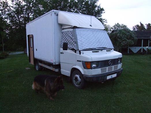

MB L 410 D 89a, pottsepaautoks kohendamine.
16-05-2013, 01:25 AM
Kassanäe - ongi olemas nii number, kui ka ämber!
16-05-2013, 07:52 AM
Jap, ämbri riputasin ka, nagu muiste ikka veokatel oli.

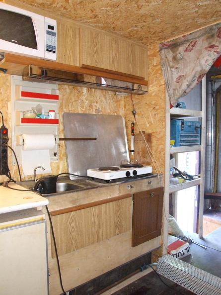

Katsetused käivad. Nüüdseks olen pisut ringi sõitnud ja putkas ka ööbinud.
Kööginurgakeses saab vaatamata pooleli olekule ikkagi süüa teha. Aku on laoriiulis ja ajutiste juhtmetega saab ventilaatori käima. Praegu on seda vaja rohkem elamiseks, kui köögiaurude eemaldamiseks. Aknaid ju pole veel ja muidu jääks õhunälga.
Kaks ööd magasin ülemises voodis ja kaks alumises. Polegi veel sotti saanud, kumb parem on. Mõlemil omad vead ja head.

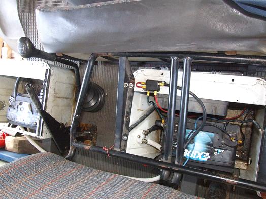

Kongi lisaaku sai oma kohale, koos ühendustega. Nüüd saab statsionaarse akulaadijaga laadida ka auto akut ja autoga saab laadida ka lisaakut. Akulaadimise süsteem asub aku kõrval olevas kastis.

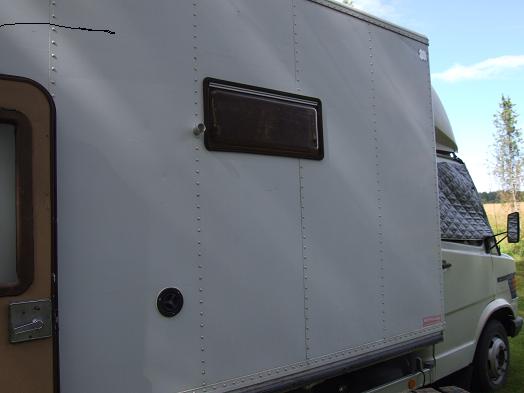

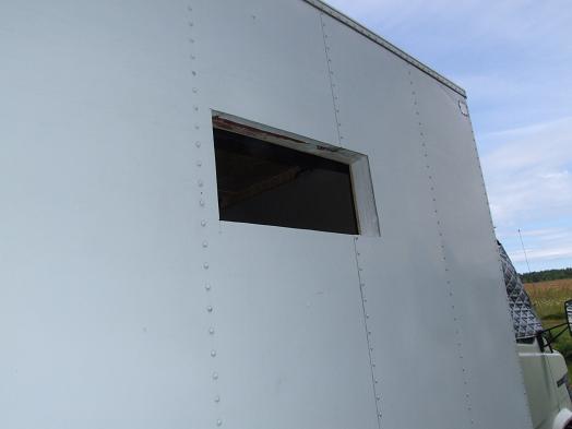

Kuut on saanud ühe akna. Teine tuleb veel.
Väljalõigatud tükilt sai kontrollida peno paigaldamise kvaliteeti. Kõik oli OK. See aken ei ole ette nähtud nii paksu soojustusega seina jaoks. Tavalised matkakad on 3,5cm seinapaksusega, mul ligemale 10cm. Aknapõsed tuleb kuidagi teistmoodi lahendada. Nüüd ei pea kongi ventikas enam 24/7 uugama. Värske õhk käib läbi akna. Boonusena valgust ka veel.
