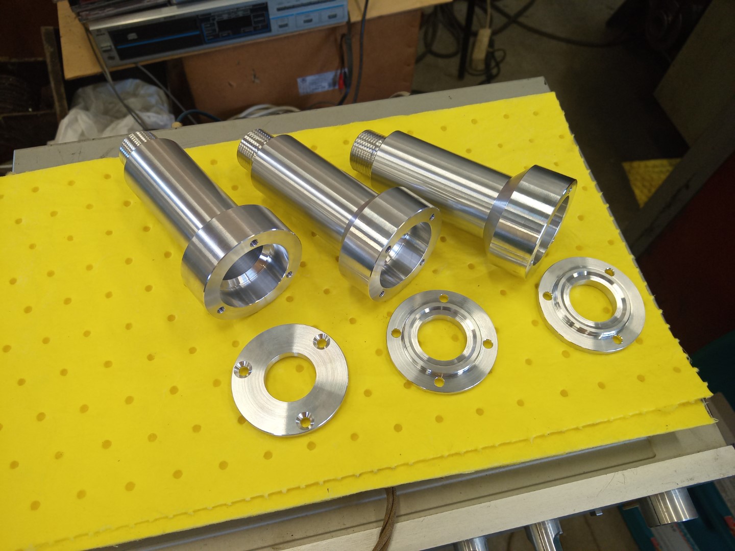

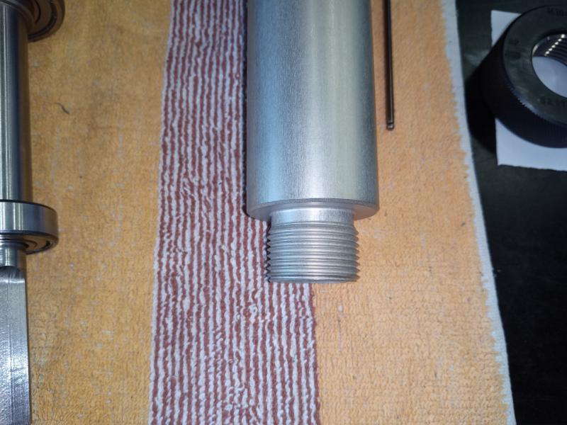

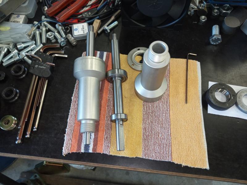

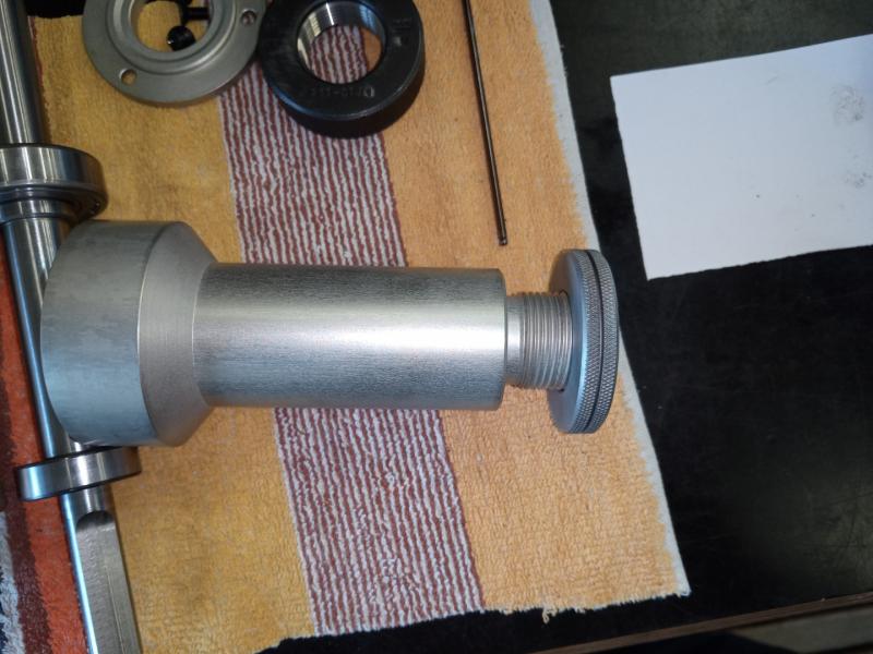

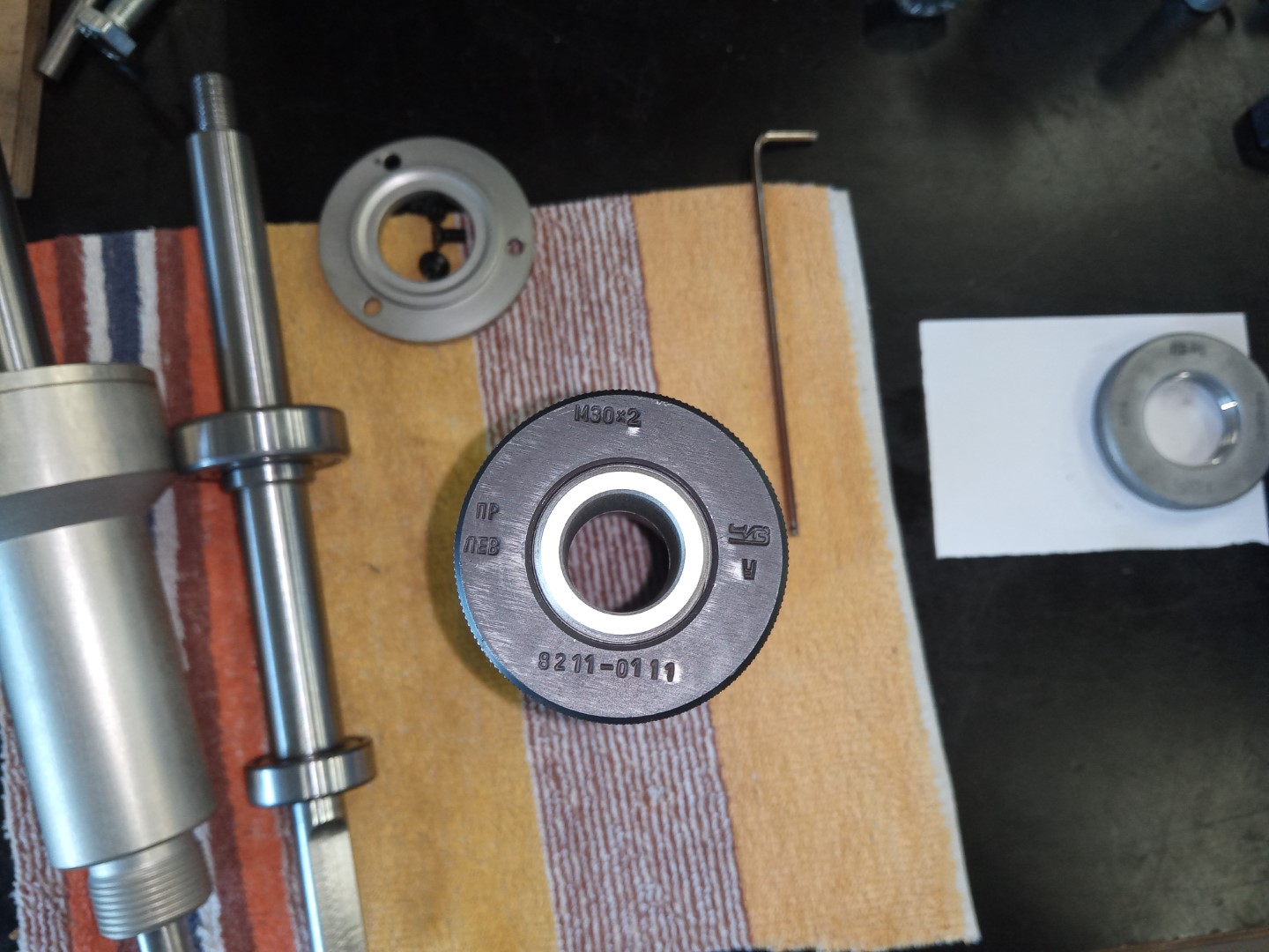

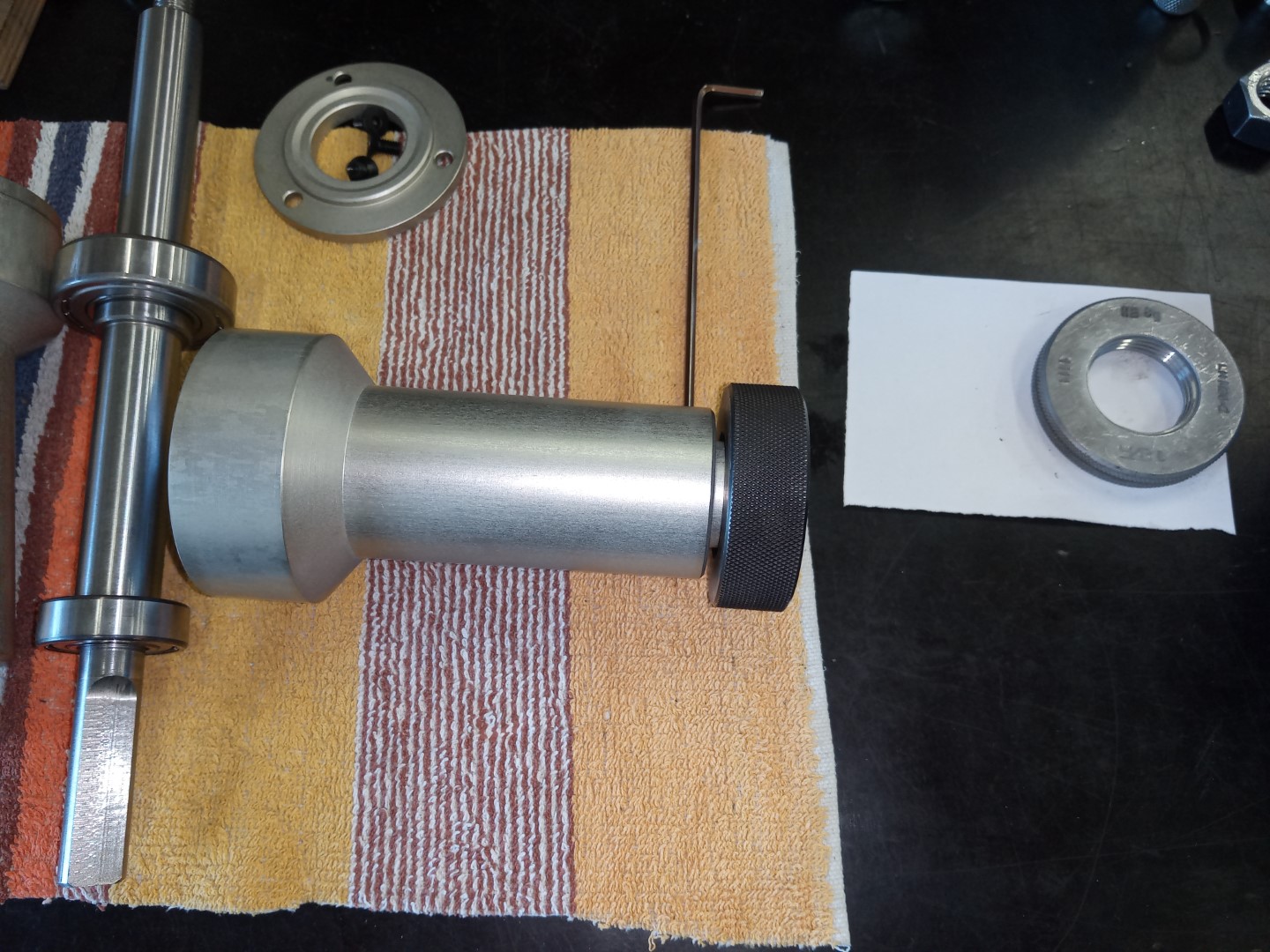

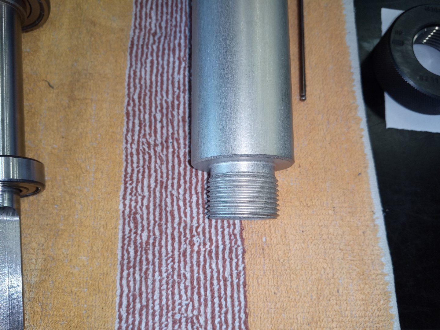

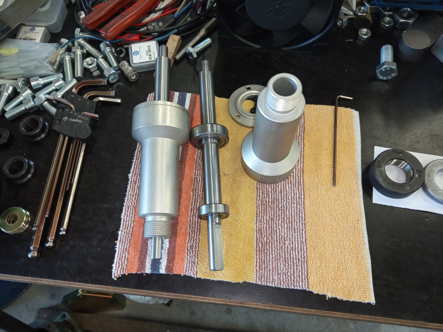

On vahepeal nii mõnigi tilk merre juurde voolanud. On ka vahepeal igasuguseid erinevaid keermesliiteid toodetud ja lastud neile pinnakatet teha.
Ja peaaegu kõik on nad tehtud kaliibri alla. Ei ole probleeme peale pinnakatmist, läbiv kaliiber on olnud alati vabalt keermele keeratav.
Aga nüüd presenteeriks ühte natuke erilisemat juhust.
Tegu ühe individuaalselt valmistatud käsitööriista käepidemetega. Kaalu mõttes sai asi tehtud alumiiniumist ja lastud anodeerida.
Anodeeritult
Anodeerija soovitus sellises rakenduses on pinde paksuseks 15-25mkm. Poepoldil on 3-5mkm.
Ja vot ei saa aru mida ma valesti teen, läbiv kaliiber läheb jätkuvalt keermele.

Teema algas meie kaubandusvõrgust soetatud M16 poldi ja mutriga. M16 põhikeermel /samm 2mm/ on keskläbimõõdu tolerantsiväli 160mkm.
Ja seal pinnakate 3-5 mkm võtab kaliibri kinni?
Mul ei ole ükski keere mis on tehtud kaliibri alla, võtnud GO kaliibrit kinni peale pinnakatet.
MITTE ÜKSKI.
Aga poepoldil M16 olen lasknud tsingitüdrukutel tsingi maha võtta ja GO kaliiber jätkuvalt ei ole poldile keeratav.

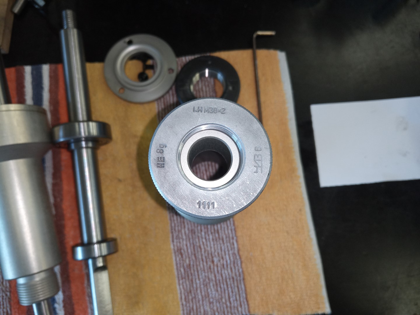

12-08-2022, 18:43 PM
(Seda postitust muudeti viimati: 13-08-2022, 14:59 PM ja muutjaks oli
M.R..)
vwt2, ei mõika. Peenemat sorti uumor?
Lauril, vaatasin tabelist täpsalt järgi
M16 6g poldil
es -38mkm ja
ei -198mkm
Tolerantsiväli 160mkm, siin tekkib poepoldil 3-5mkm pinnakattest error
Valmistatud M30x2LH 6g
es -38mkm ja
ei -208mkm
Tolerantsiväli 170mkm, siin 15-25mkm pinnakatet errorit ei tekita.
