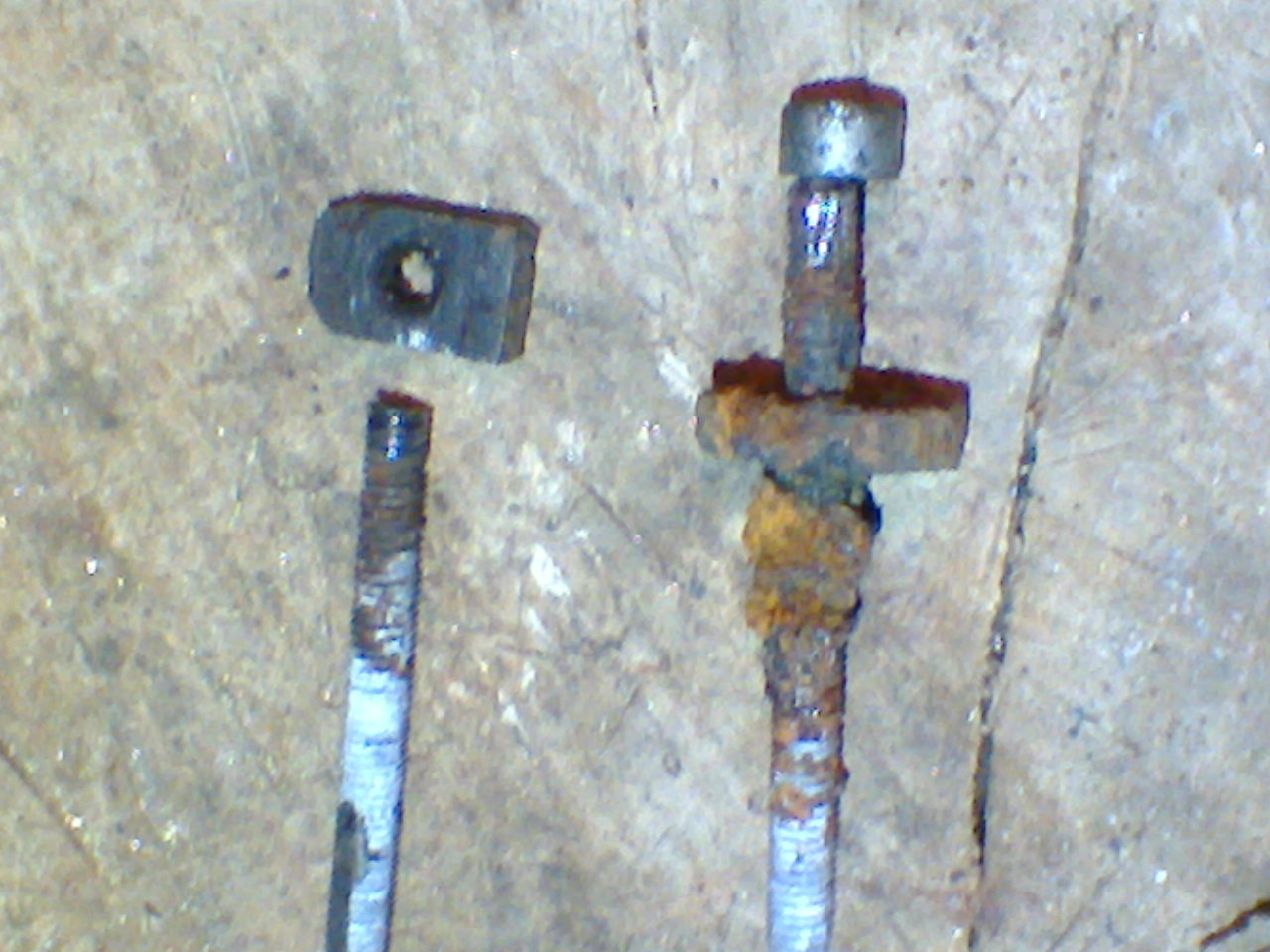

Sai soetatud Partnerile katuseraamid. Hakates paigaldama ilmnes et pingutuspoldid on sise viiskandiga mida mul loomulikult pole....
Käiasin küll suht kõva sulamiga kruvikast viisaka viiskandi valmis aga polt ei allunud miskile jõule. Kas sellel originaalviiskandil on mingi nipp või on lihtsalt vaja tugevam ja pikema sabaga võti tekitada? Kellelgil originaali juhtumisi pole käepärast et vaadata?

Vanade kättesaamine jah probleemiks. Kuna poldid iseenesest logisevad katusekaare sees siis seal on ilmselt mingi mutter või keermega junn aga ei näe kuna jalgade plastkate katab selle koha ära. Ilmselt tuleb puurida üks poldipea läbi ja siis näeb mis seal all on.

Kui logiseb, siis võib arvata, et sees on kergelt keevitusega külge punktitud mutrilaadsed tooted ja need punktid on nüüd lahti tulnud... Siis ei aita ka parim originaalvõti.

Katuseraami pingutus oli veel lihtsam, nagu ikka gravitatsioonijõu abil töötaval hiina toodangul. Katuseraami talasse on lõigatud kaheltpoolt läbiv pilu kuhu on pistetud stantsi all tehtud pikergune keermeauguga metallitükk, seda jubinat hoidis paigal jalase  katteplast ning pingutatakse sellest läbi keeratud poldiga. Muidugi polt oli mõnuga korrodeerunud ja ei saanud isegi kruustangide vahel liikuma. Asendasin selle jura meetrise keermelatiga ja keerasin kronsad kaheltpoolt  pesadesse kinni. Igal juhul sai tummisem kui originaalis.
