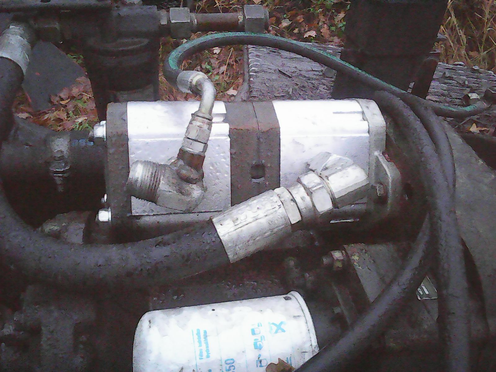

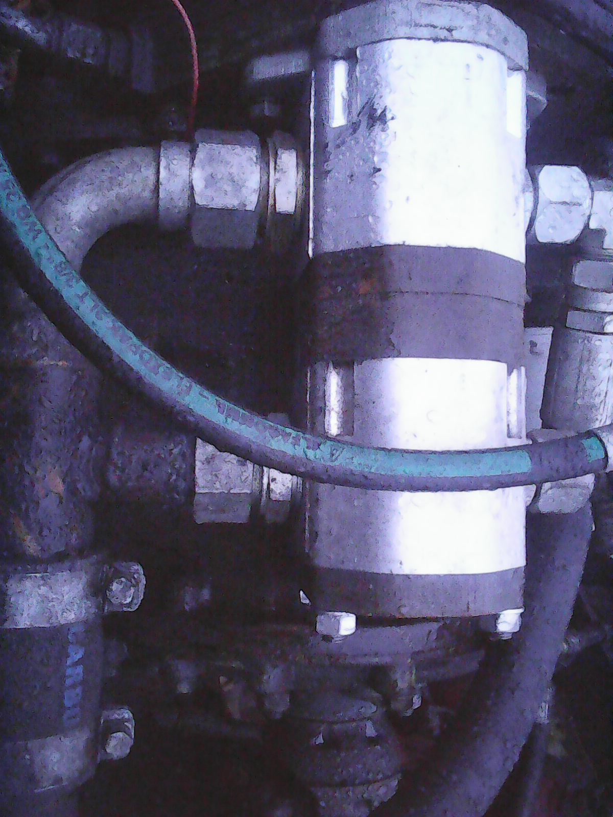

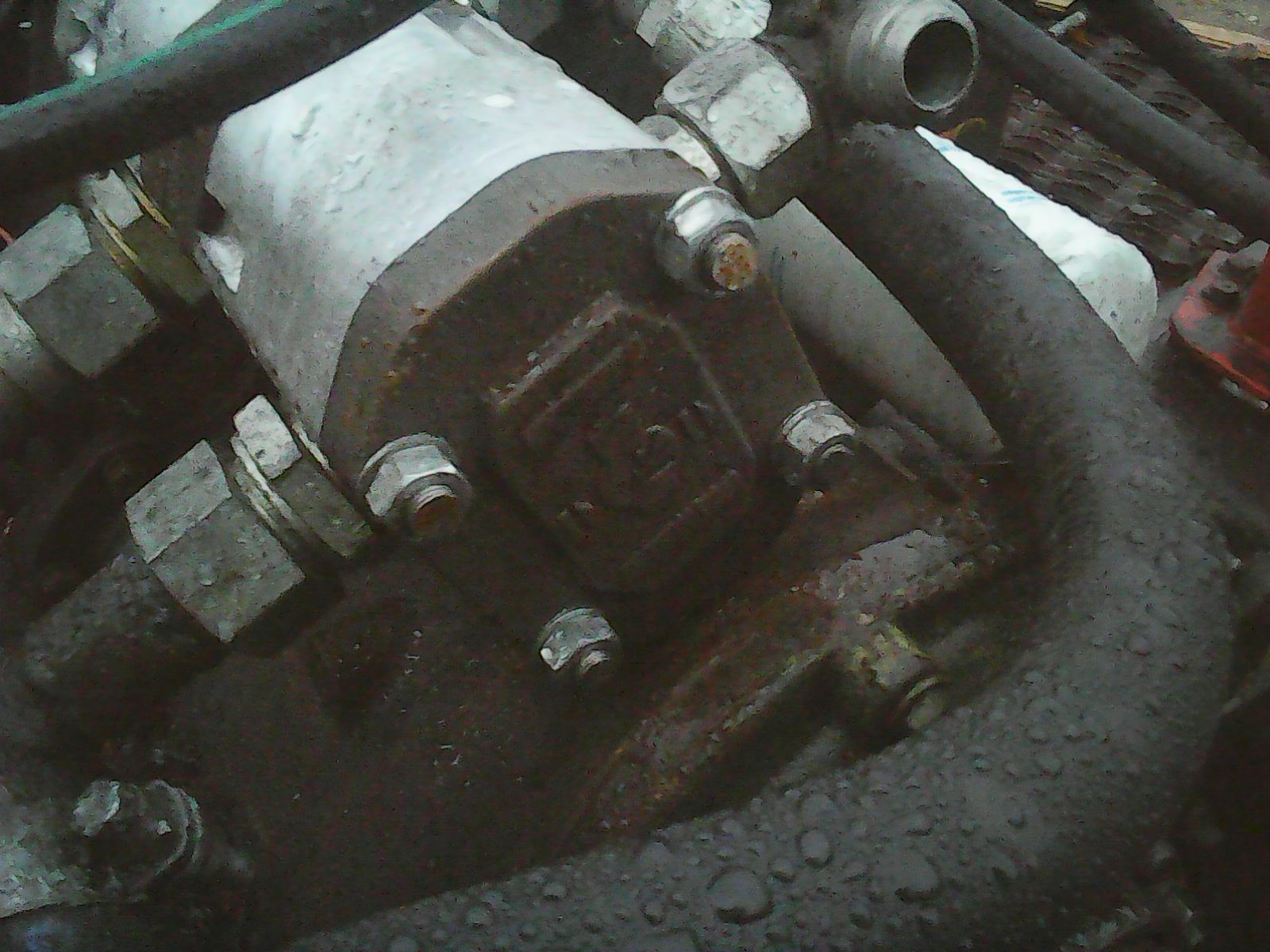

Harvester Valmet 862 ja metsaveotraktor Valmet 870CK
20-11-2014, 12:48 PM
Paistab, et kinnitus on ikka sama mis mul. Kummaline, et ühtki pirkat peal ei ole. Sa seda tõstukit said ju nats näppida, oskad ehk kõhutunde pealt tootlikkust hinnata? Kas ta sinna 50 l/min kanti kontuuri kohta võiks jääda? No jah, teine küsimus, mis survet nad kannatavad. Aga ju 200 bari ikka peavad.
20-11-2014, 21:12 PM
Ta ikka liigutas ,pead auru pidama endaga ja mõtlema mis teed.
