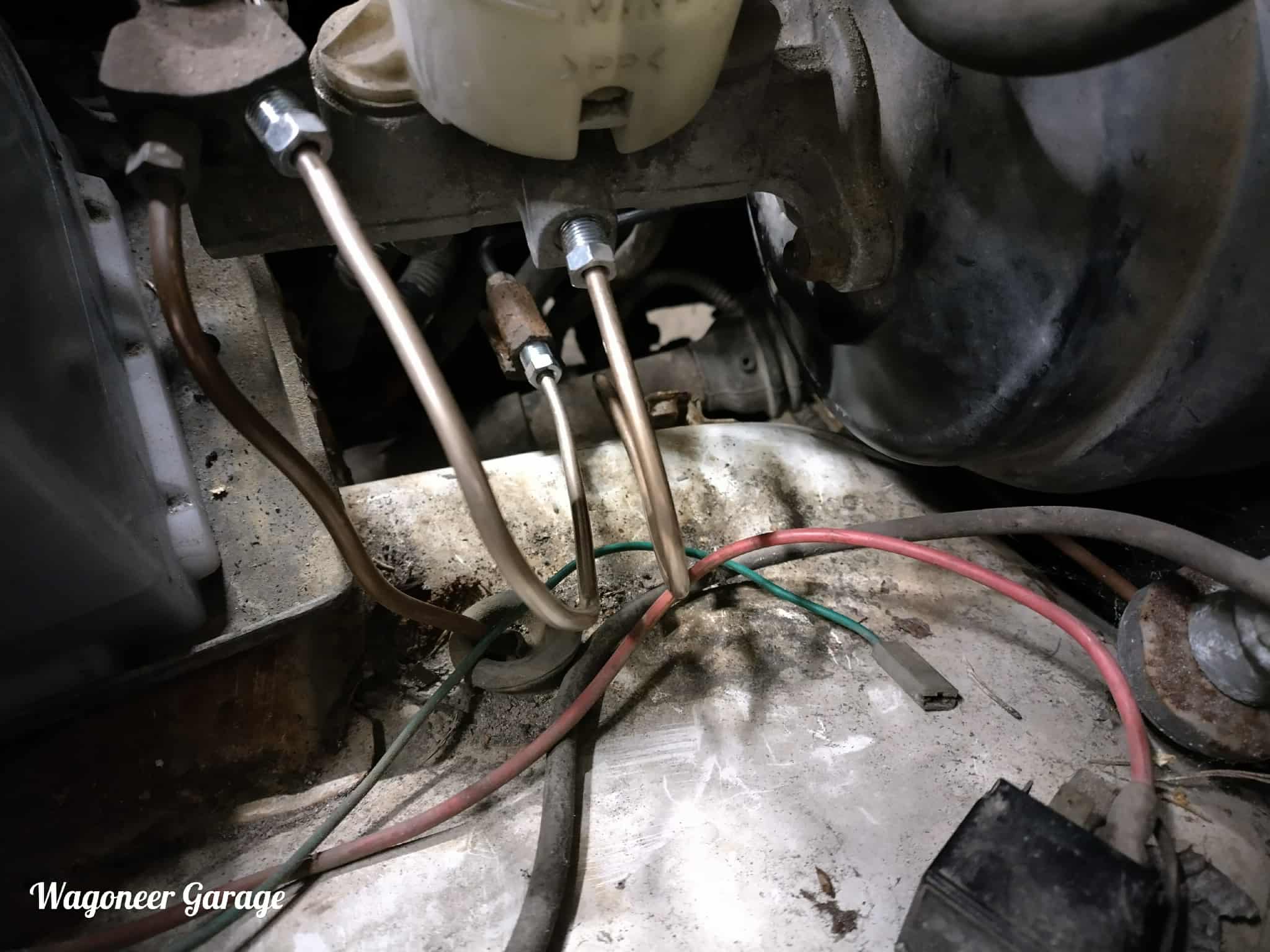

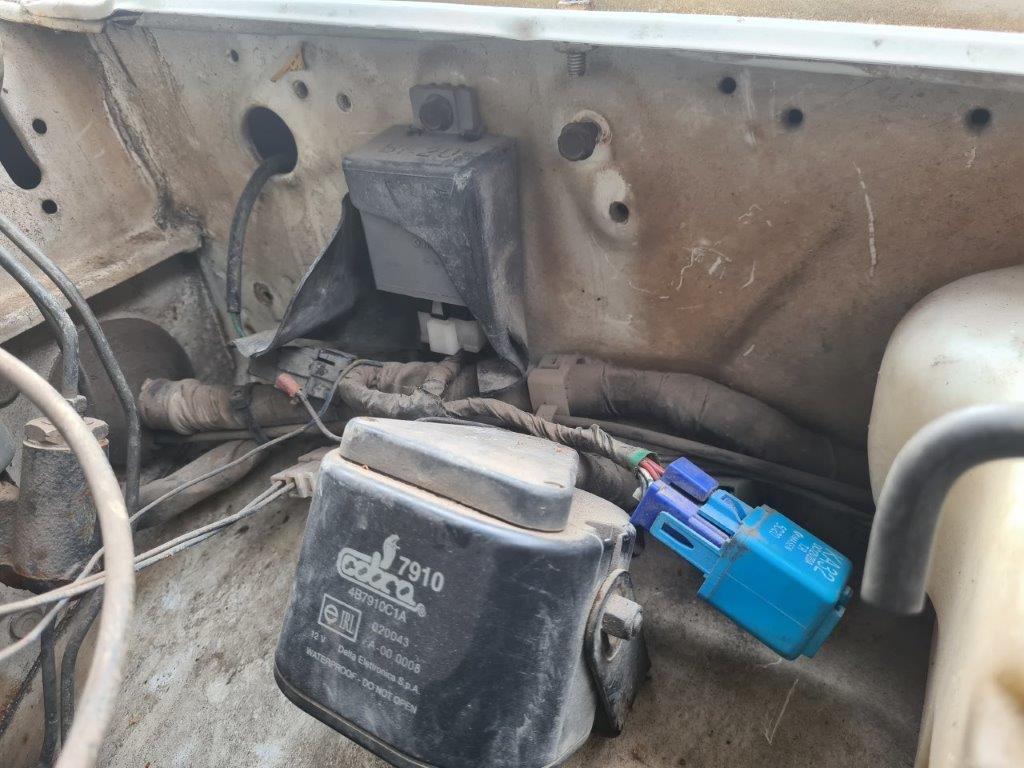

Walteril õigus. Lihtsalt vaakumi andur on eraldi asuva vaakumipotsiku küljes. Kui sealt pistiku nüüd lahti võtsin,siis põleb tuli püsivalt.
Hoovis katsetus näitas,et tagumised pidurid on millegi pärast täiesti 0. Esimesed võtavad põhjast võrdselt. Aga tagumisi võib pumbata enne pidurdamist ,aga ikkagi 0.
ja endiselt ei ole nivoo langenud. Äkki vaakum osaliselt lahja? Samas miks siis tagumised pidurid peaks ära kaduma?
Kui tagumised ja esimesed pidurid on peasilindri erinevate sektsioonide alla ühendatud, siis on ühe sektsiooni mansett lepingu lõpetanud. Vaata, kuhu torud kokku jooksevad.
Ma jah tegin selle tehase regulaatori ja risti rästi jooksvate piduritorude asja lihtsamaks. Regulaatorit ei ole enam ja pumbast üks kontuur tuleb taha ja teine ette. Ega seal vist jah palju muid variante pole kui pumbas miskit. Lihtsalt peab tõdema,et mõnede autoaastate jooksul pole sellist asja ette veel tulnud. Tavaliselt on ikkagi kusagilt hakanud vedelikku ka lekkima. Ja see mitte lekkimine ajaski juhtme natuke sassi  Big Grin
Aga positiivne on see,et 4wd toimis adekvaatselt.  Kuna natuke läksin ka teelt välja,ning üle mingi madalama kraavi ja jäin pidama enne vastassuunda eraldavat metallpiiret,siis oli buss seal natuke vildakil. Vastassuunast tulnud veokamees kes oma rekkakga ka pidi ikka päris usinasti pidurdama tuli abi pakkuma,et uurib lällariga äkki kas keegi on teiselt poolt tulemas,et välja tirida. Aga natuke pusimist ja välja ta tuligi. Taga on lukuga sild ka Hiacel. Nagu targad ütlevad,siis alati tuleb midagi positiivset leida  Big Grin
Kui peapumbas leke on, siis ainuke koht, kuhu minna, on vaakumpotsik. Sinna mahub palju, nähtud.

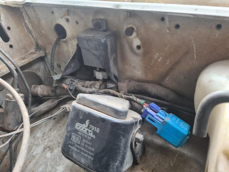

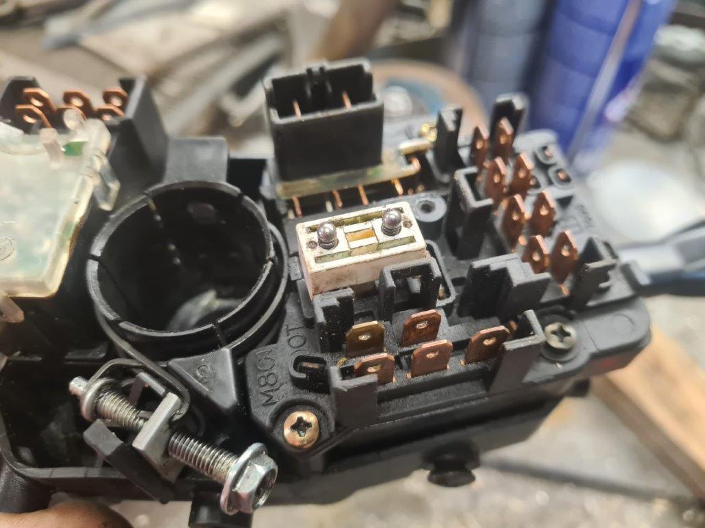

(04-09-2025, 09:19 AM)wagoneer Kirjutas:  Kangi otsas on see nupp millest tuled sisse lülitada. Mul nusserdas see lüliti korra ühel. NImelt kui sealt tuled "sees" asendis ei ole,siis ei lülitu ka kaugtuled(vilgutada saab). See kui automaatselt käima pannes tuled põlema lähevad ei lugenud. Ma tegin lihtsalt eraldi lüliti armatuurile.
Jah.. sul on ilmselt õigus. See keeratav otsalüliti ilmselt ei toimi jah korrektselt, sest põhimõtteliselt ei tee selle keeramine midagi. See keeramine liigutab seda valget lüliti osa üles - alla. Ja seal taga on mingi veider kuulikeste ja vedrukestega solenoidi meenutav liugur. Kui nüüd uuesti lahti võtta siis peab selle hingeeleu vähe põhjalikumalt uurima.

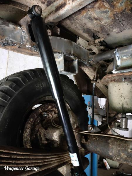

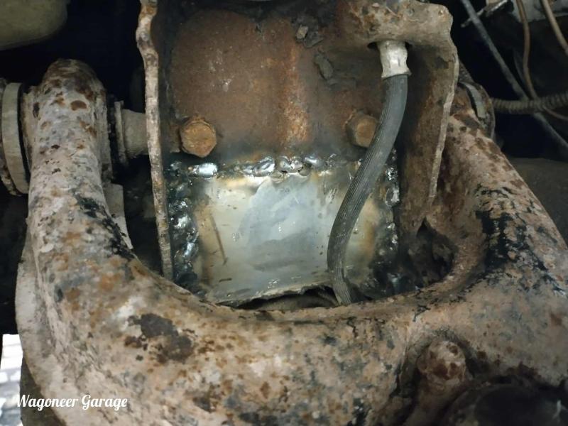

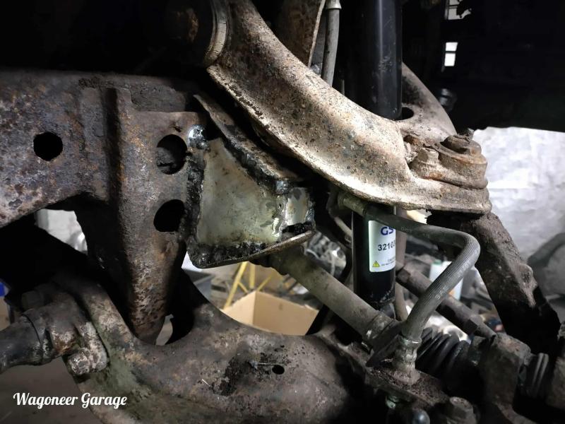

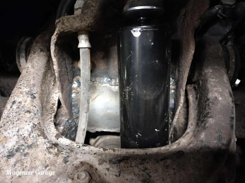

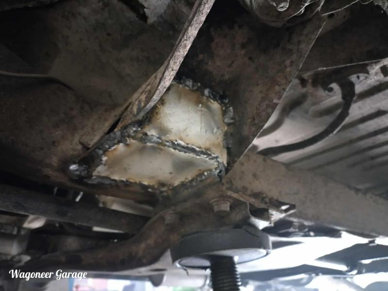

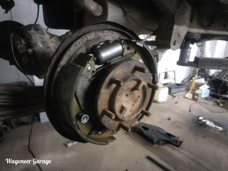

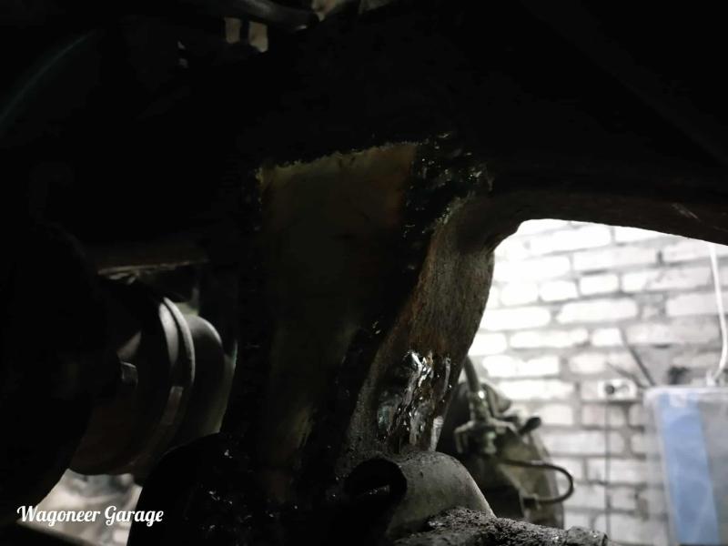

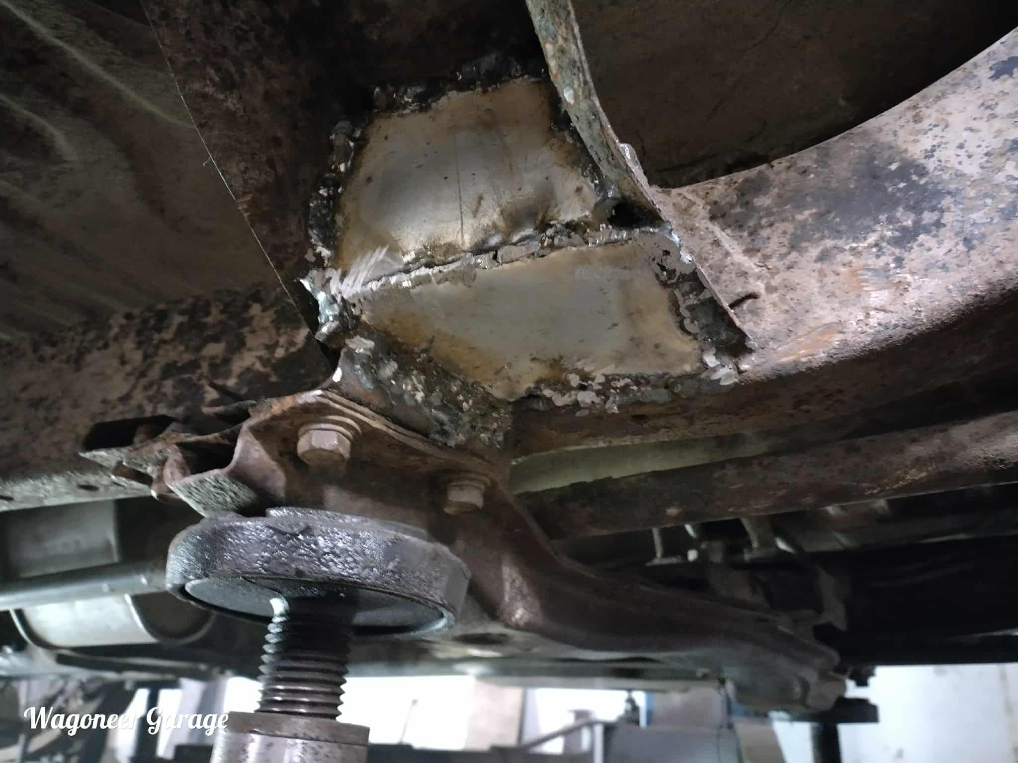

Raami esiosas siis ka igasugu kohti tugevdatud värske materjaliga(parem pool küll alles tehtud). Lisaks kõik uued piduritorud ja taga uued silindrid ja klotsid. Õnnestus saada ka sobiv poolass taha. Samuti ka puuduv esistabikas ja mõistlikult roostes tagaluuk Siinkohal pean tänama omal poissi,kes mööda lammareid ringi tuuritas. Kuna vaakumi torud ja salvestuspaak olid ammu ära mädanenud ei liikunud esisilla lukustus enam. Sai see korda tehtud ja uued vaakumid veetud. Nüüd lülib kenasti. Kõik õlid ja filtrid ka uued.
Kokku kulunud 69h aega,millega midagi muud ju teha ei oskakski.

1. Vasak esiraam korrastada

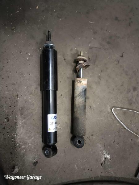

2. Vasakule uus amort
3. Tagasillale uued amordid

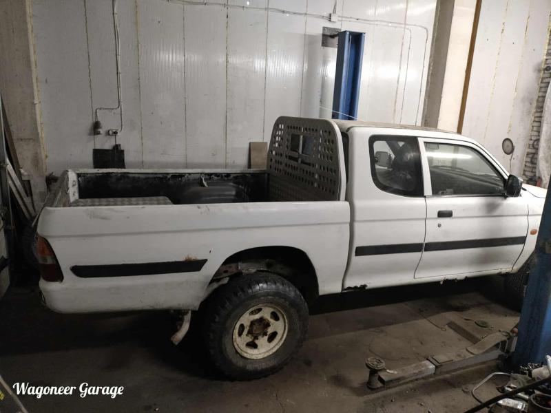

Mazda kastika tulede lüliti sain korda. Seal valges karbis ei ole midagi muud kui sild ja vahetasin kuulide all vedrud tugevamate vastu. Seda suures osas põhjusel, et suutsin ühe vedru ära kaotada. Igatahes peale seda toimus lülitamine testriga mõõtes normaalselt. Küll aga selgus, et tulede juhtmestikku on pandud lisarelee ja selle korrastamisega ei jõudnud enam tegeleda, sest päev sai otsa ja auto sõitis käest minema.

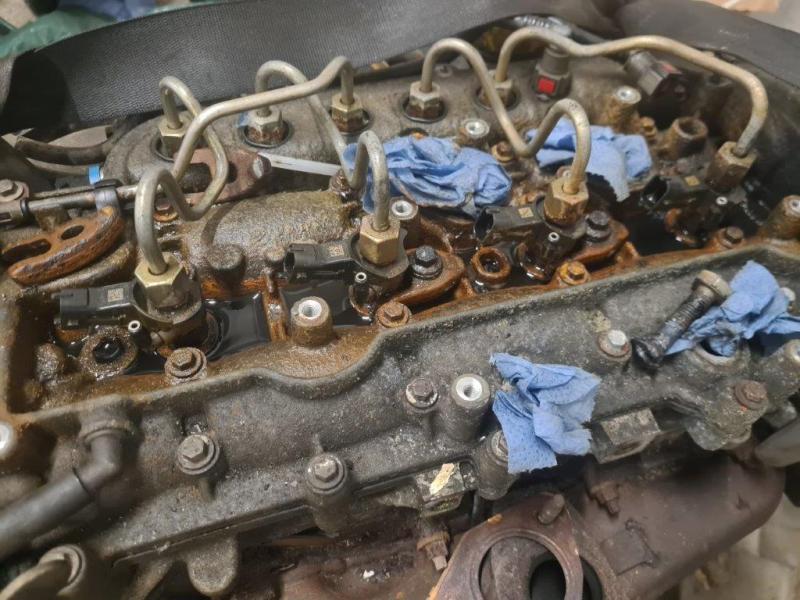

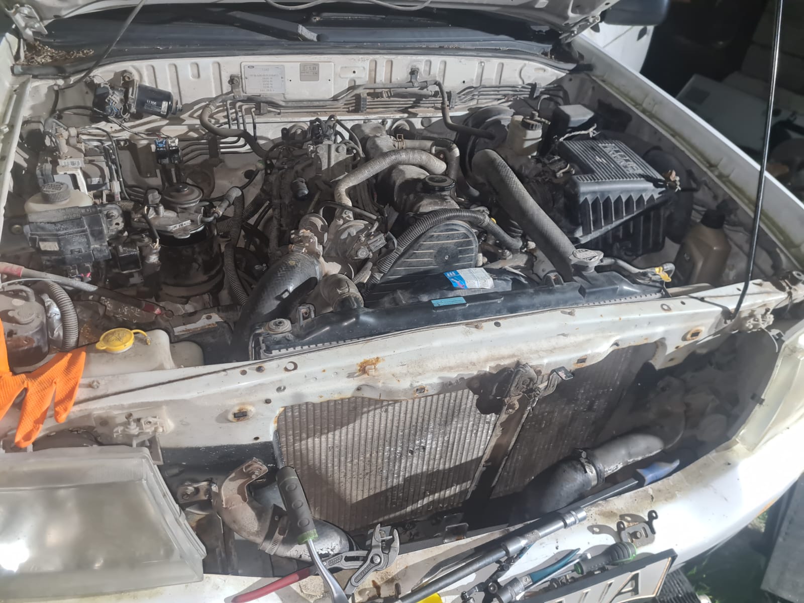

Vivaro mootori osas sain targemaks, sest konsulteerisin spetsialistiga, kes ametlikult neid pihusteid eemaldab. Ma olen nüüd suvi otsa erinevate eraldusõlidega pihusteid leotanud ja vahel pneumotõmbajaga proovinud kas tuleb? Mingeid edusamme selles osas ei ole. Sain selle mootori kohta teada sellised faktid:
1. Kuna pihustid on augus siis vesi poeb sinna vahele, aurustub ära ja alles jääb katlakivi, mis paakub kinni. Seega võidelda ei tule mitte rooste vaid katlakiviga kui tahta kätte saada. See seletab ehk natuke, miks eraldusõlid ei ole töötanud mitte üks raas.
2. Pihusteid saab kontrollida mõõtes pistikust takistust. Peab olema 180 kΩ . Üle 150 kΩ on OK. Kui on vähem siis on pihusti pekkis.
3. Minu hangitud mootoril on teised pihustid takistuse mõistes OK aga esimene, millel pihusti polt puruks oli keeratud ongi katki.
4. Kui pihustid on nii kinni nagu nad mul on, et poldid ka lahti ei tule peale paari kuud leotamist siis võib rahulikult ilma pihusti kinnituspoltideta ringi sõita. Spetsialist andis 99% garantii, et sõiduga need pihustid ka lahti ei tule. Oma hüdrotõmmitsaga suudab ta selle pihusti välja võtta aga ilmselt tuleb kolmes osas ja viimane ots tuleb välja puurida. Töö maksab sealjuures rohkem kui see mootor.

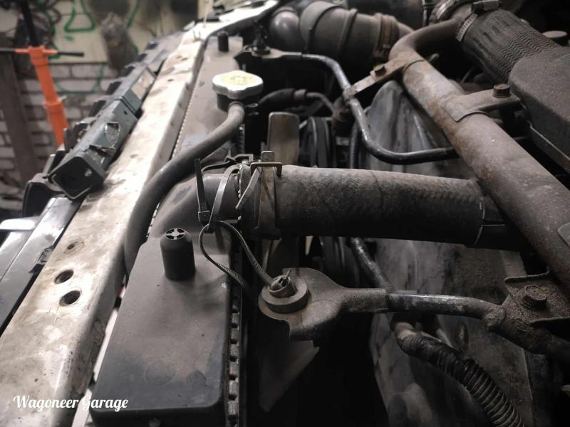

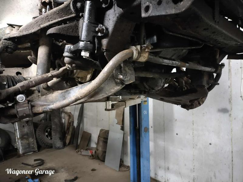

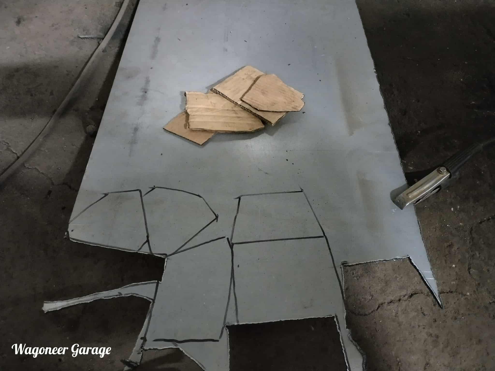

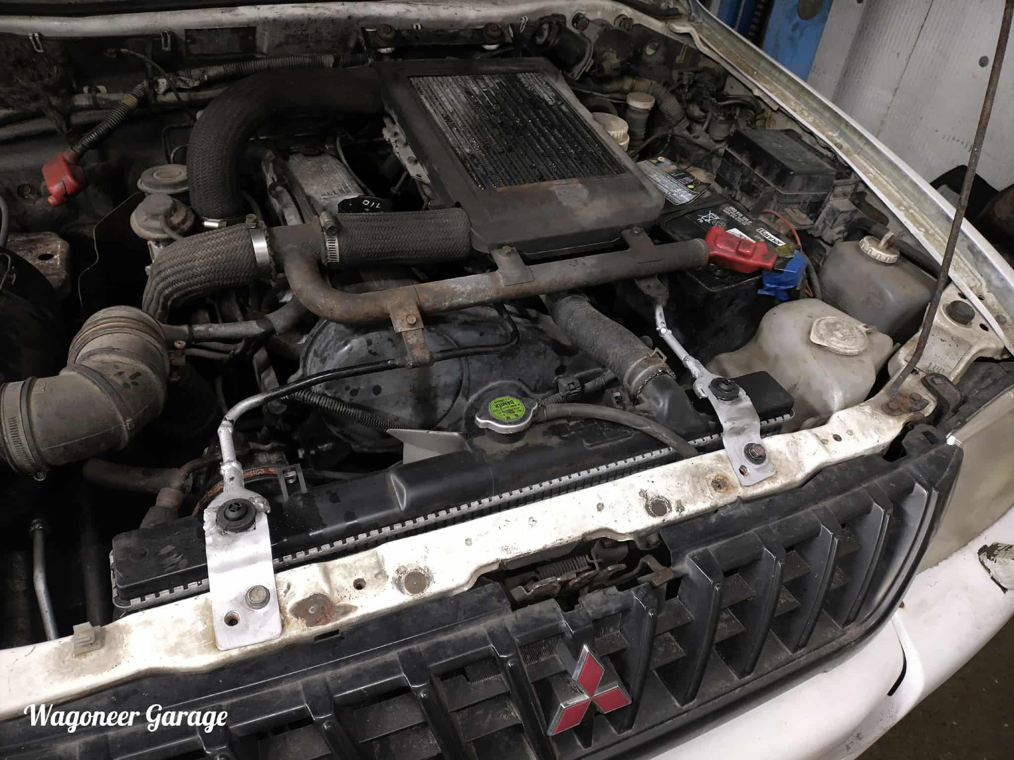

Natuke lõigatud värsket materjali ja külge plärtsutatud. Taga ja esiamordid ka all ning cooler ja radikas seisavad samuti nüüd ilma nipukateta. Tagaluuk sai ka külge.
Väike testsõit tõestas,et esisilla lülitused toimivad ja kuna nüüd on vaakum olemas,siis liigub ka turbo nii kuis peab. Kütusenäidik tundub ka ikka,et töötab peale 20L tankimist nagu liikus midagist. Elektriga on ka mingi kala. Kojameeste särts tuleb ja läheb. Samuti vahelduva eduga kaovad vaskaul ja paremal pool tuled ära.
Tagakardaanil ristid täitsa kinni ja läbi. Samuti keskmine laager. Aga vähemalt mootro/käigukast/sillad/pidurid toimivad kenasti esialgu.

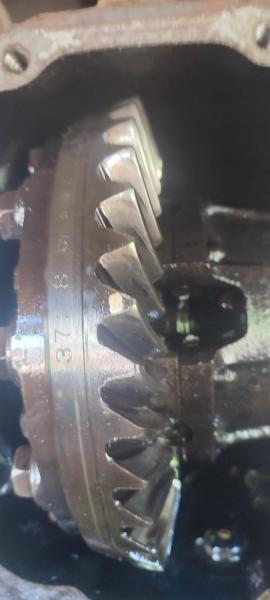

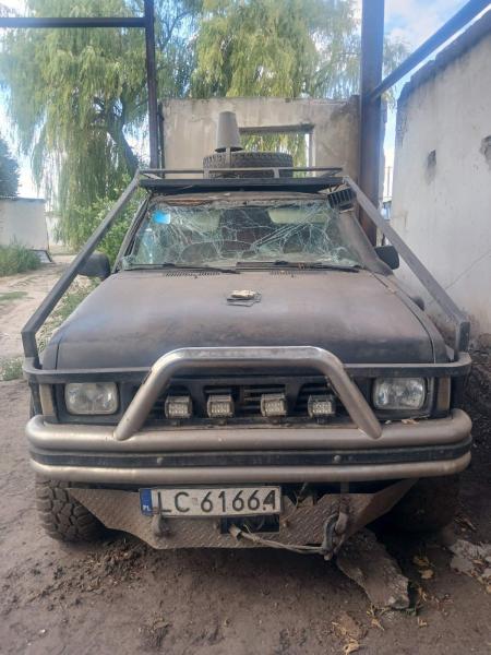

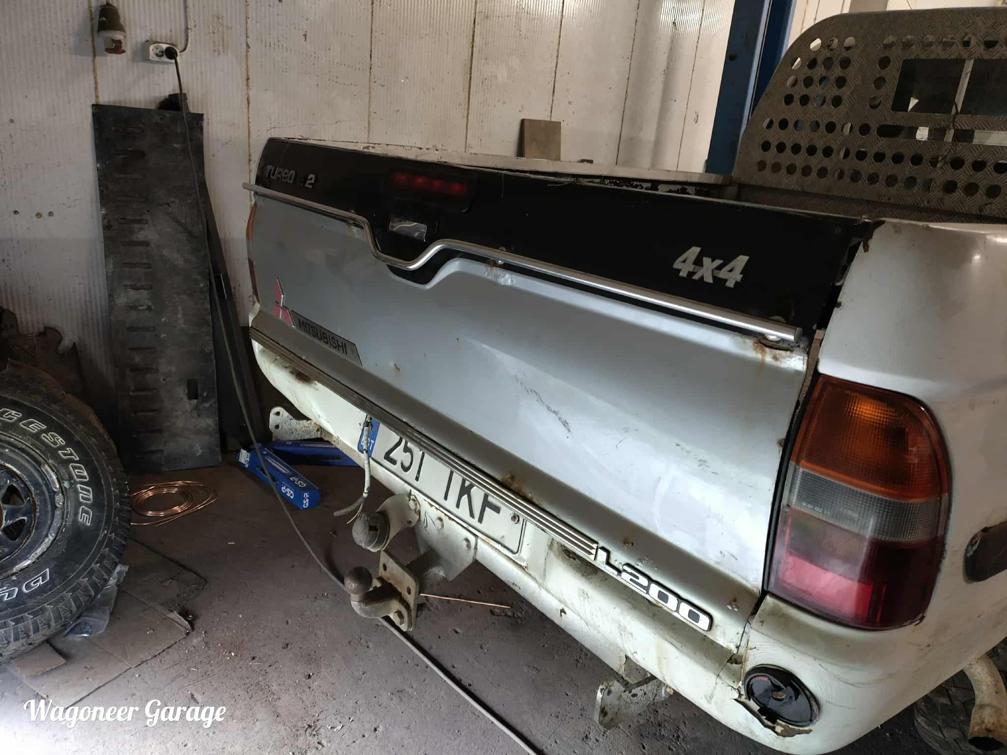

Ukrainlased küsisid 1996a Nissan Pick-Up / King Cabile tagasilda või tagasilla reduktorit. Kui kellelgi on selline sild või reduktor kuskil vedelemas või teab, kust see oleks soodsalt hangitav siis palun andke teada!
Ülekanne  37/8=4,652
VIN: JN1KSMD21U0415718

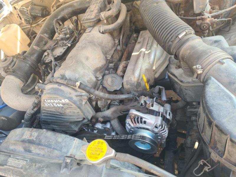

Äkki keegi teab kedagi või vedeleb kellegil endal üleliigne korralik Nissan Teraano 2 3.0TD mootor,mida sooviks mõistliku raha eest UA omadele loovutada? Pada läks kotti ja oleks uut asemele vaja. Saaks jälle auto liikvele.

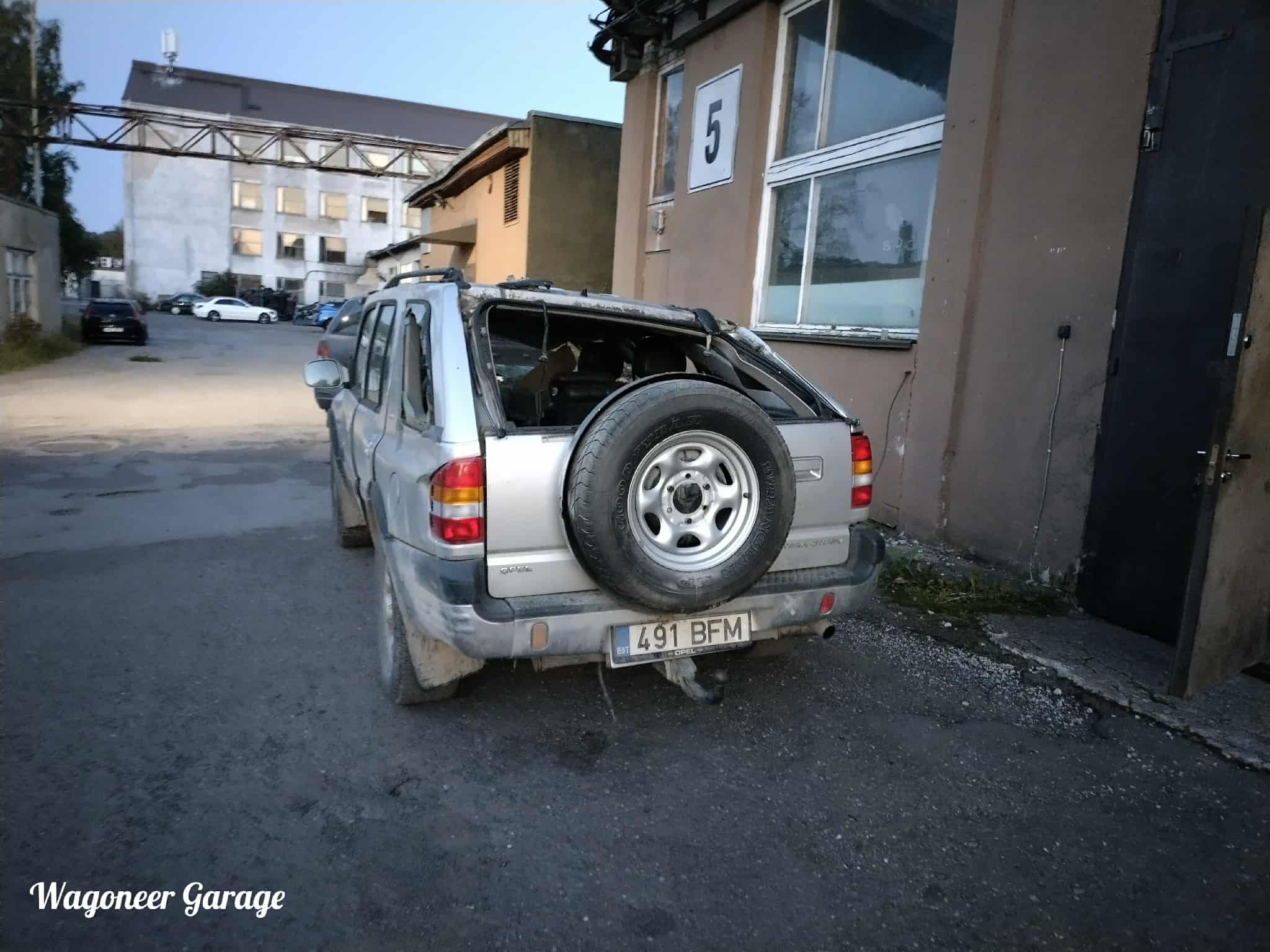

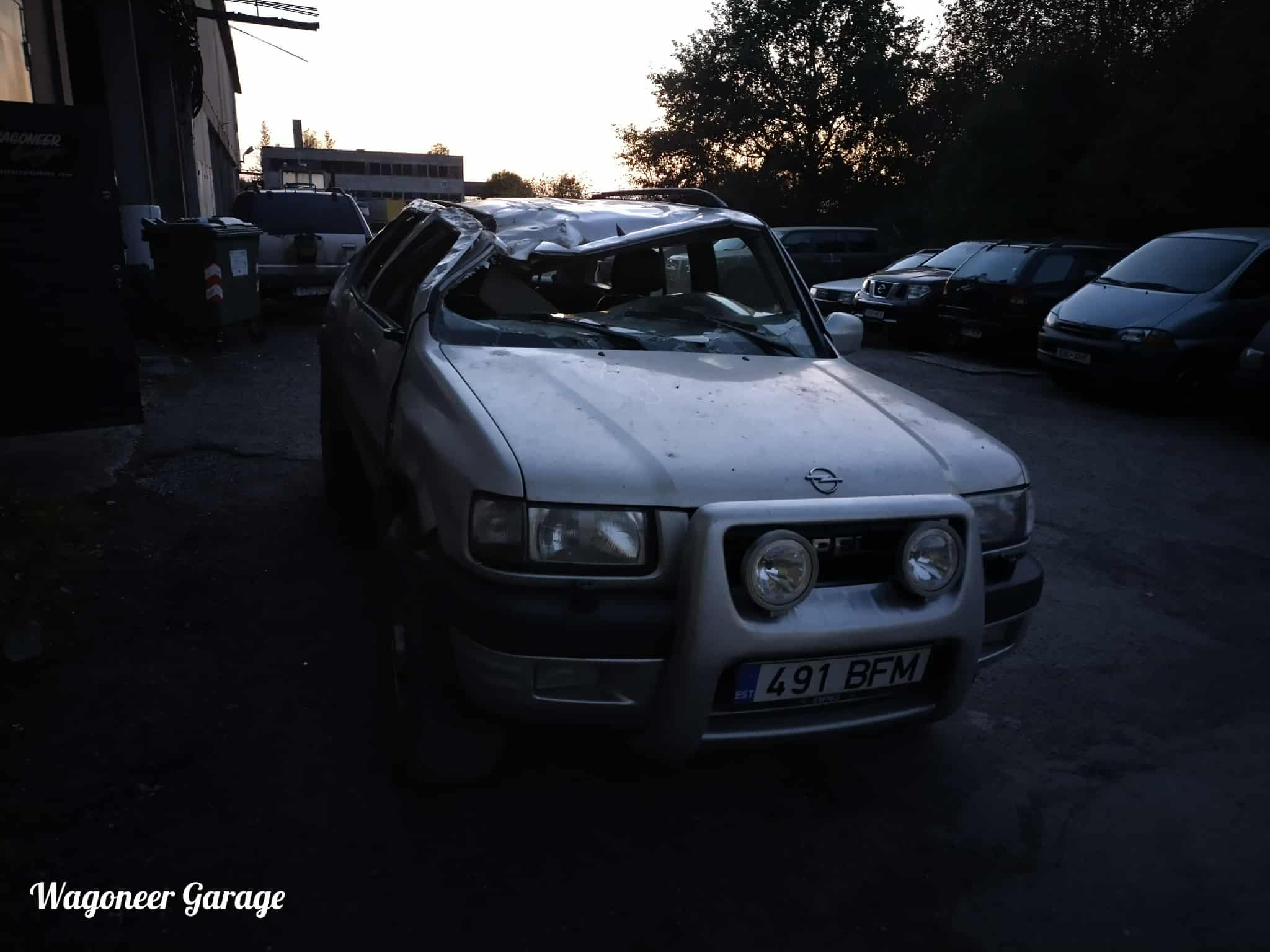

Isandpaugult saadud vihje viis lõpuks selleni,et täna lohistasin 350.- euro eest ära Rakvere tagant Opel Frontera mis natuke kannatada saanud. Idee on saada selle abil liikuma roheline Frontera millel oli kokku jooksnud kas siis tagasild või käigukast. Igaljuhul olid tagasilla taldrik ribadeks ning sild kinni kiilunud ja käigukastist kostus ka ragin ainult. Ehk vaja sinna tagasilda/käigukasti ja tagakardaani. Reaalselt on olemas kaks tagasilda,aga mõlemad on vale ülekandega. Sellel aga on sobiv ülekanne. Siis vedeleb hoovis üks hõbedane Frontera millel on KSP katki. Nii,et loodetavasti saab ka sellele eluvaimu sisse nüüd,sest sinna doonorile on juba paigaldatud uus renoveeritud KSP koos ajuga. Kõikide varuosade eest eraldi küsisid ärikad suurusjärgu 1500.- EUR-i mis oli ka põhjuseks miks ma neid ostnud ei olnud.

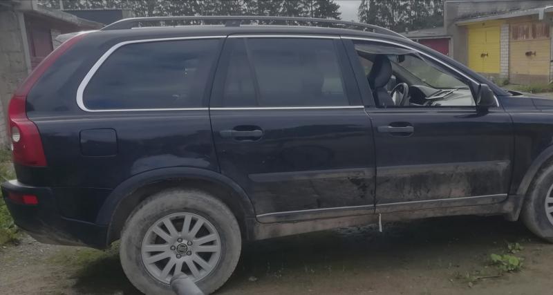

Kas sellega oleks midagi peale hakata? Või on liiga luksuslik rindele saatmiseks?
Mis viga on seal? Volli remontimine võib üllatuslikult kulukaks osutuda. Bensiin või diisel?
Lihtsalt auto külge vaadates kahjuks ei saa kindel olla, mis mudeliga on tegu. Küsimus ei ole luksuses vaid pigem töökindluses. Uuemad masinad on elektroonikat silmini täis. Piisab, kui tuleb üks juhe kuskil silla või käigukasti või veel üheksakümneüheksas teises "ajus" lahti või läheb kuhugi klotsi niiskus sisse....oledki kenasti teepervel ja ootad puksiiri (või vaenlase drooni).
Jah, ma kartsingi et volvo on liiga "põhjamaine" nii robustseks ülesandeks nagu vanemad pikapid edukalt täidavad.
Register näitab et 2005 aasta diisel ja seisab juba üle kuu katkise aknaga Rakveres garaažide vahel. Ei tea küll kellele kuulub.
