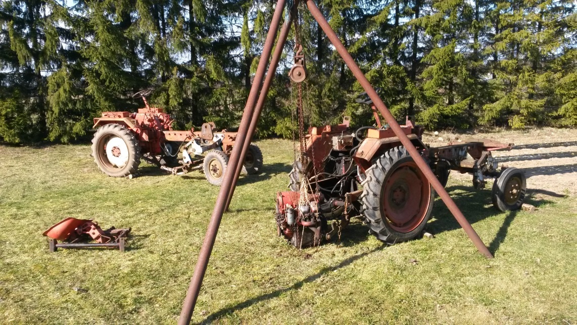

(06-04-2015, 01:14 AM)pen.skar Kirjutas: Peenkeermega käpapolt on tõesti õrn koht. Aga et käpast endast jagu saadi- siis on siduri reguleerimine täitsa metsa läinud. Tugevdust keevitada- samas rikud ju õhukese käpa termika?
Vanasti sai pehmekslastud lindipoldist uus treitud. Nüüd Würth, Baltic Bolt aitavad sitkemat valida. Omal jääb treipingis pea ümaraks lasta, mutrile rellakaga kuju anda.
Silma järgi zapika käparing peaks andma peale panna. Parim variant muidugi ksf Autojuht soovitatud lamellsidur!
Tööriistakarbi leiaksin mõne vana tiiva pealt. Sai alla pandud Mtz 42"-11" rehvid-veljed ja seetõttu tuli tiiba keskelt karbi kohalt veidi üles murda. Astub palju rõõmsamalt edasi ja ei jää nii kergesti porri kinni.
Käpa materjali termilise muutuse peale mõtlesin ka ise, ... tundub et peab veel mõne targaga nõu pidama. Poltidega poel probleemi, neid mul jagub.
Seekord ei hakka ise uut, mõnda mersu vms sidurit aretama, kestis praegune lahendus mul aastaid 5 pidevat edasi-tagasi nökerdamist laaduriga toimetamisel, kestab ehk vähemalt samakaua veel. Kui järgmine kord peaks probleeme tekkima siis leiutan midagi uut sinna, mootor käib ju lihtsalt maha....
Millise mersu ja mootori oma sinna muidu 1:1 läheb, teaks varuma hakata

Minu käest ära läinud sidurivahetuse projekt on sealmaal et uue ja läikiva punase värvi peale tilgub roolikarbist (tiguülekandest) õli. See ei kõlba kohe mitte.
Kuidas on, kas peaks vastavate tihendite vahetuseks roolikarbi maha kiskuma või pääseb kuidagi lihtsamalt?
Mis ollust sinna sisse võiks üldse panna?

Mida arvata RS09 esilaadurist? Kas kõlbab oma tarbeks midagi teha ka, nt liiva laadida? Või saab oleks väga tüütu ukerdamine kuna suht pikk kere? Palju tõstejõud võiks umbes olla?
Postitused: 2,323
Teemad: 22
Liitus: Jan 2010
27
Tõstevõime võib margist T-150 tuletatult olla küll 0,15 tonni. Tõstevõime piirajaks esirehvide seisukord- vajutab tõstmisel need üsna laiaks ja manööverdada siis oi kui raske. Kui just Sisusid ei pea laadima, siis väga hea riist. Väljasseisnud tõstukil kipub vesi raami pugema ja seespoolt õhukeseks sööma. Peal ilus värv, aga võib murduda.
Postitused: 2,108
Teemad: 19
Liitus: Oct 2004
44
Rehvid saab asendada näiteks C tähist kandvatega, siis naljalt lössi ei vaju. Veetakse ees kastiski päris suuri koormaid ju. Aga eks need torukesed natuke õblukesed tunduvad tal küll. 150kg paras aiakäruga ära vedada, traktorilt oleks oodanud julgelt pool tonni ja enam. Kuna mul veel laadurit pole, aga üks umbes meetri laiune kühvel küll olemas, siis ehk tasuks täitsa mõelda teha raam ise natuke tummisemast rauast. Seda enam et need originaal koparaamid päris krõbeda hinnaga liiguvad.

Raamatu järgi tõstejõuks 200kg ja max tõstejõud 500kg.

09 käändtelgede tugevusest ei tea aga T-16 käändteljed olid 60-ndate keskel õrnad ülekoormuse ja auklike külateede suhtes. Paari purunemist näinud. Tonn 09 sappa tähendab etteotsa lisaraskust ca pool tonni ehk.

RS 09 kunn viskab 500kg möödaminnes üles. Kühvel kopp raskusega seljataha ja pole keeramine ka mingi probleem. Ajasime sellega suuri heinapalle laudapeale(täis survega vene ruuloonpressiga pressitud). Ühel külamehel kunnile isekeevitatud kühvel 1,6mx1mx1m 6mm plaadist, võtab liiva täis ja läheb, muidugi teine kühvel raskusega taga muidu tõstab tagaotsa lendu. Me laadisime aluseid, ja lauapakke koormasse kui suur tõstuk puhkas. Ette oli paigaldatud kahveltõstuki mast, kühvel taga ja tonnise tõstuki vastukaal kühvlis.
