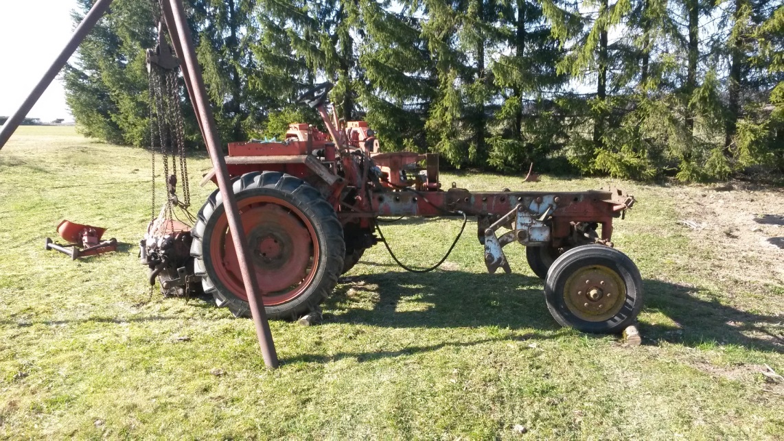

Panen vahepalaks paar pilti oma sakslaste "remondibaasist". Ühel läks mootor, teisel käigukast. Nüüd tarvis kiiresti üks sõitev kokku saada. Smile
