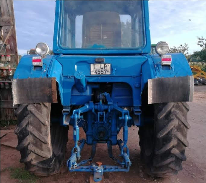

Saksamaal müüa selline naljakas komplekt. MTZ-80 tagumine ratas ,40 tolli. On meite maal keegi sellist näinud?
Muud juttu lisaks pole pandud.

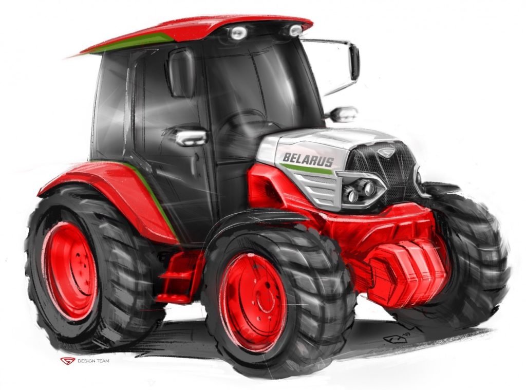

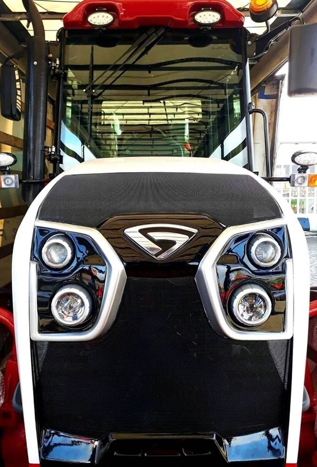

Uus Belarussi disain
Venelane ei oska ikka veel suuremaid rattaid alla panna
Poolteljed liiga kõrsikud ehk, suuremate ratastega murdub üldse küljest ära. Kabiin on ka suht sama akvaarium nagu ikka. Mulle ikka meeldivad need vanakooli MTZ-82,1, 820 rohkem. Neil pole seda kahtlast vene elektroonikat peal.
Vähemalt on nad aru saanud et siledate klaasidega ei saa kabiini vaikseks ja teinud kumerad.
