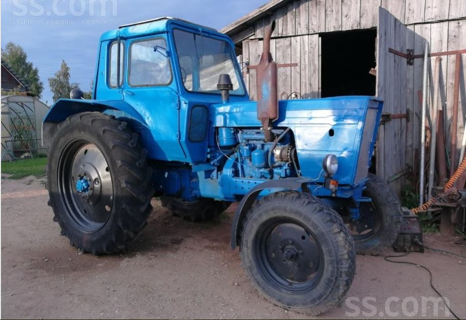

MTZ-i kabiini teema vahele lisaks.  Leidsin internetis pildid, kus MTZ-50-le  80-ne väike kabiin peale pandud. Kabiini kandurid ise tehtud.
