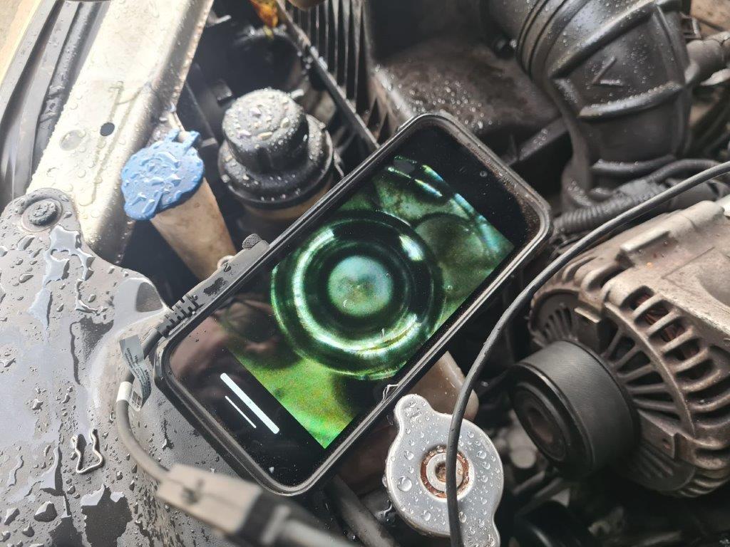

Igatahes tuleb ebameeldivate uudiste valdkonnast öelda, et Lasna Sorentoga, mis sai ostetud pihustid korda ja teele lihtsa projekti mõttega sai peale pihustite remonti tõepoolest käima aga mootoris on kolin..
Eemaldasin kordamööda pihustitelt pistikud. Esimese 3 eemaldamise peale sureb välja aga 4 eemaldamisel ei juhtu midagi. Oskan järeldada, et see silinder ei tööta.

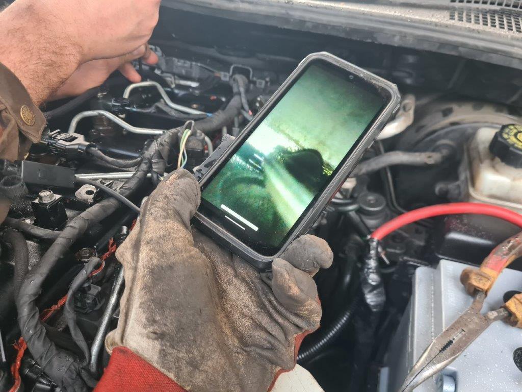

Pihustid on stendis käinud ja korras. Ja isegi kui oleks pihustiviga siis kolisemist see ikka ei põhjusta. Uurisime siis Isandpaugu ja tema sondiga ka silindri sisemust. Klapid paistsid liikuvat. Võibolla oli 2 klapi kõrgus veidi erinev aga seda on nii väga raske hinnata.
Hea oleks silindri survet mõõta aga kuna eelsüüteküünlad kipuvad sellel pooleks minema ja seda ei julge välja keerata, eriti külmalt mitte, siis peab vist pihustiauku mingi raketise tegema.
Kui kellelgi on kogemus, et sellised sümptomid on tingitud kulunud saalest siis sellest oleks ka huvitatud. Praegu tundub vändapiirkonna viga ikka pigem kahtlane.

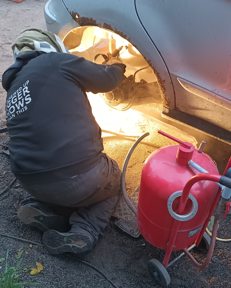

Samal ajal näitas ksf. Telc, kuidas erinevates vigurpoosides liivapritsiga mersu vedrukanduri kinnituskohta puhastatakse.

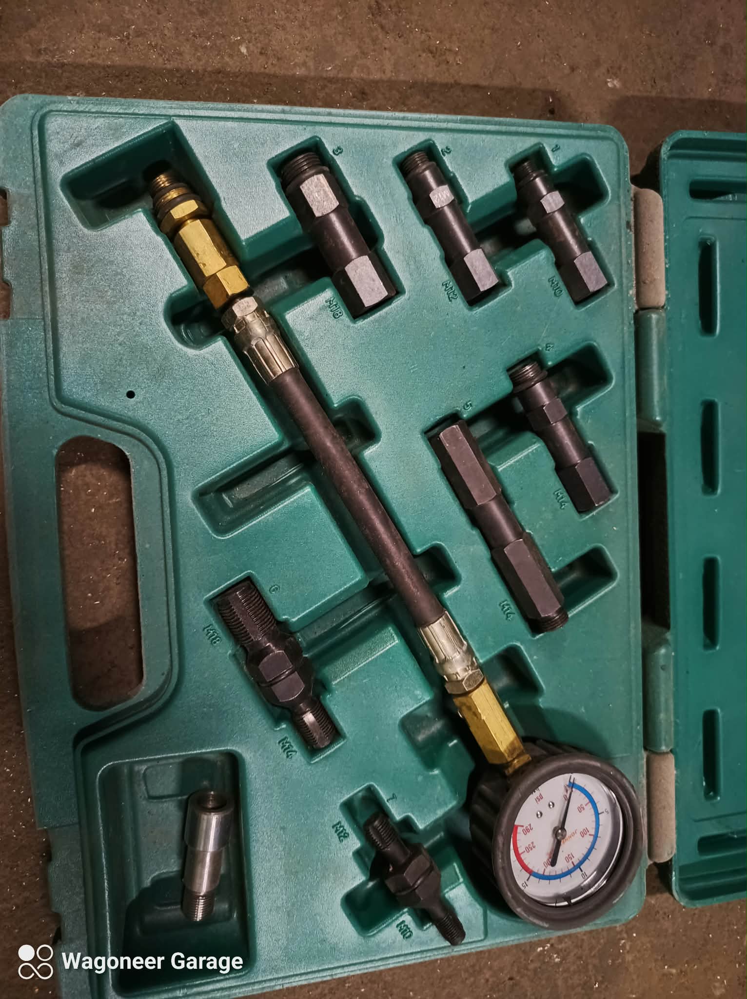

Äkki kellegi käest selline komplekt laenata surve mõõtmiseks. Muidugi ei oska pead anda kas seal ka vajaliku keermega jupp olemas oleks ja kas see sobilikku auku sisse mahub.
(05-10-2026, 09:28 AM)nastik Kirjutas:  Kui kellelgi on 125kW Sorento vana mittetöötav pihusti üle ja on nõus sellest loobuma siis ma oleksin huvitatud.
Kui saaks pilti siis võib leiduda-valikus erinevaid katkisi pihusteid.
(05-10-2026, 18:10 PM)wagoneer Kirjutas:  Äkki kellegi käest selline komplekt laenata surve mõõtmiseks. Muidugi ei oska pead anda kas seal ka vajaliku keermega jupp olemas oleks ja kas see sobilikku auku sisse mahub.
Ei pea tingimata laenama, võiksime survemõõtmise komplekti osta ka, kuid millise?
Eelsüüteküünalde eemaldamine lõppeb suure tõenäosusega halvasti, pihusti adapterite osas puudub igasugune arusaam, millises komplektis võiks olla sorontidele sobiv.

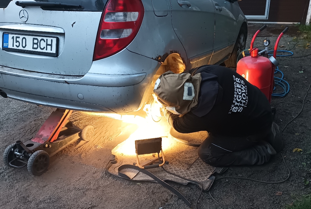

Paar õhtut Mersu kallal nokitsemist, pagassipolstrite eemaldus, pindade puhastus, pehmetesse kohtadesse tugilapid ja eile õhtul sai omavalmistatud vedrukandur oma kohale kleebitud.
Kanduri materjal on ülejäänud autoga võrreldes küll roppu moodi üledimensioneeritud.
Kuna kogu action toimus õues, sai pruugitud täidistraadiga keevituskohvrit ja see keberneedus nügis hoolega mõttemaailma sinnapoole, et sellele kohvrile voolik ja regu lisaks soetada.

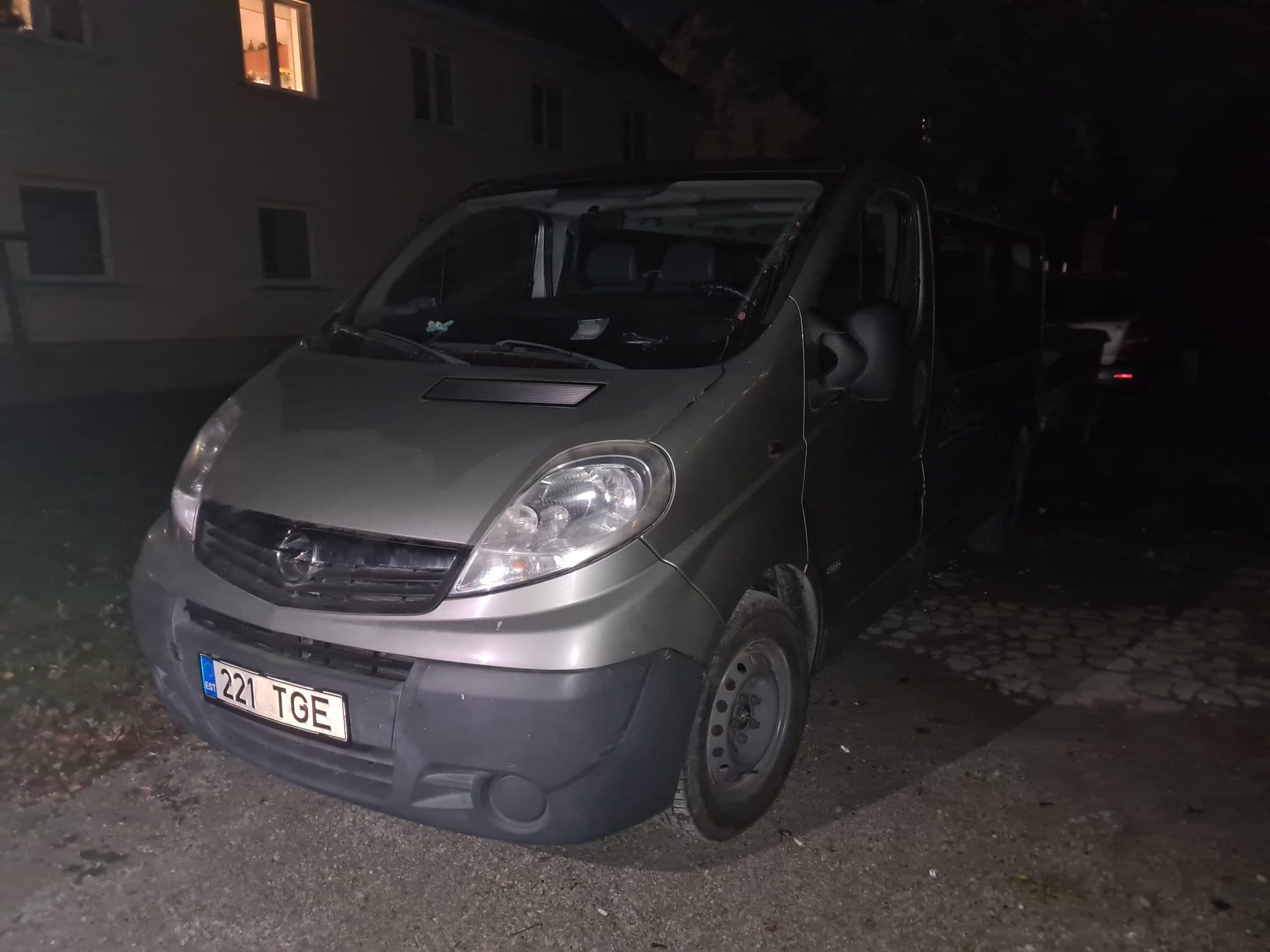

Täna sai meie praegu kõige pikaajalisem (al 11.02.2025) projekt - mootorivahetuse läbinud Tartu Vivaro nina kokku ja esimesele proovisõidule. Vigadest ilmutas ennast teise pihusti ja eelsüüte vooluring ning tagumine vasak pidur paistab veidi peal olevat. Kuna seal mootorile ligi pääsemiseks tuleb pealt õhufiltri raam eemaldada siis nendega tegelemine jäi teiseks päevaks. Aga muidu tore uudis, et buss jälle sõidab. Käivitamise probleem oli siiski oma viga. Mootori maanduskaabel oli viletsalt kinni. Selle veani jõudmine võttis ka omajagu aega ja muuhulgas said kaitsmed ja releed läbi testitud.

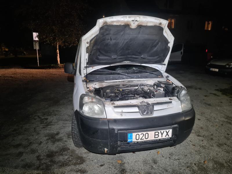

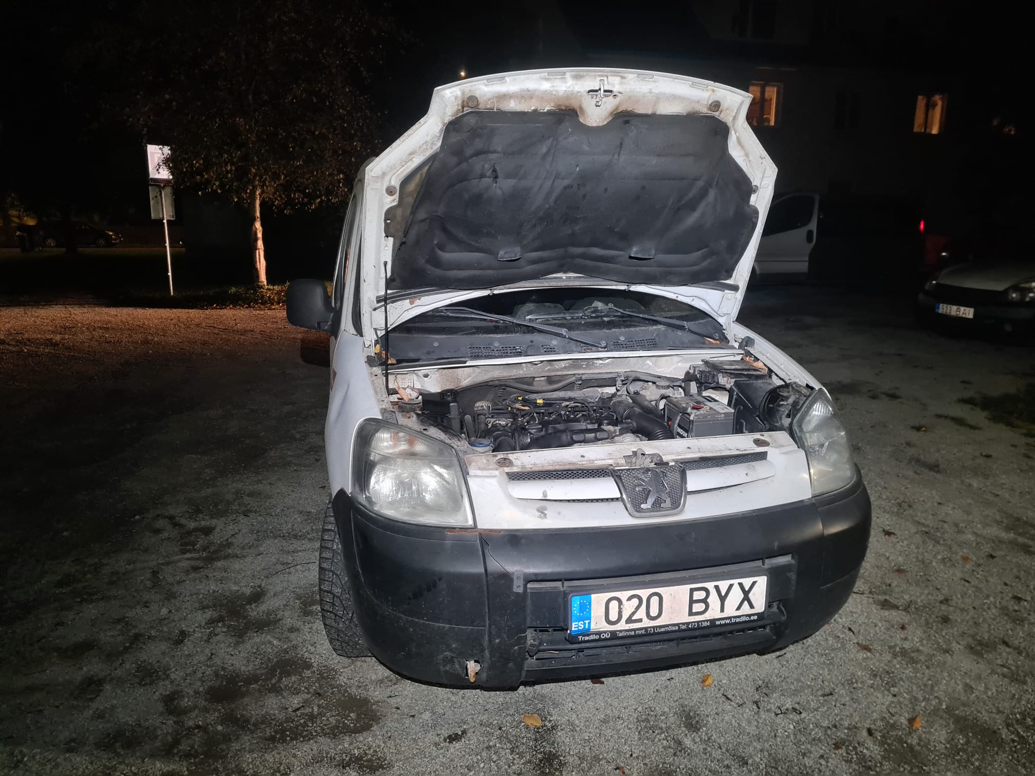

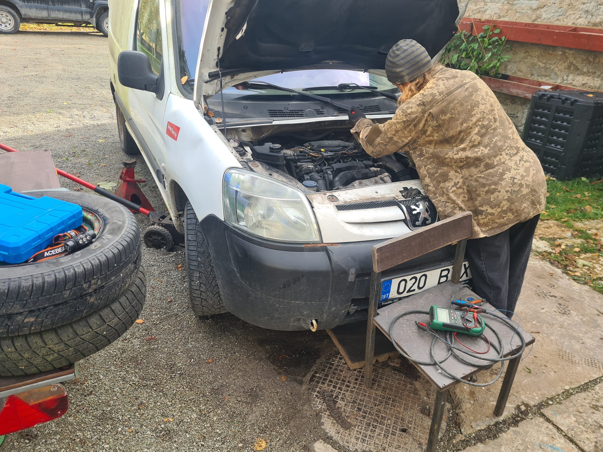

Eile tõin arheoloogiliste väljakaevamiste käigus leitud Partneri pihustitestist tagasi. Diagnoos on murettekitav. Pihusti on korras aga peale käivitamist tekib lühis. Neiu R lubas täna juhtmeid harutama hakata, et vaadata, kas midagi on kuskilt hõõrunud vms. Aga võimalik, et probleem on ka ajus.

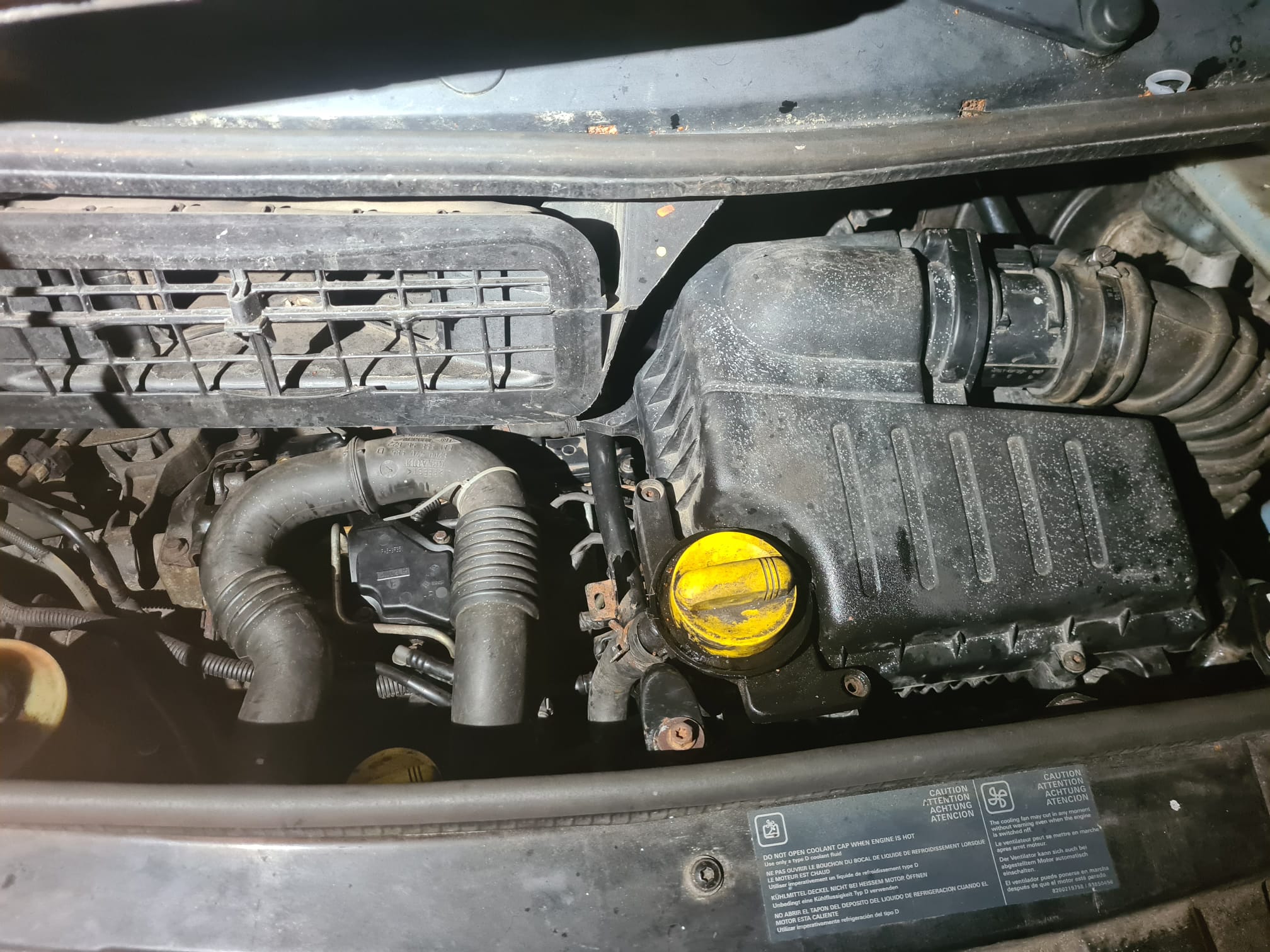

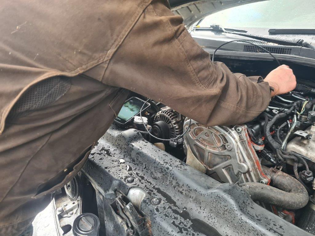

Vivarol lammutasin kapotialuse pealt lagedaks, et 2 pihusti pistikule ligi saaks. Võtsin selle lahti ja panin korralikult kinni. Siis analüüsisime veel Isandpauguga eelsüüteküünlaid. Need on siiski vaja välja vahetada
Pärast proovisõidul selgus, et 2 pihusti kaob gaasi andes ikka tagant ära. Kahjuks ei taibanud pihusti takistust mõõta. Kunagi kui selle mootori sain siis mõõtsin ja olid enam-vähem normi piires. Aga eks tuleb eelsüüteküünalde vahetamiseks seal niikuinii uuesti ruumi teha.

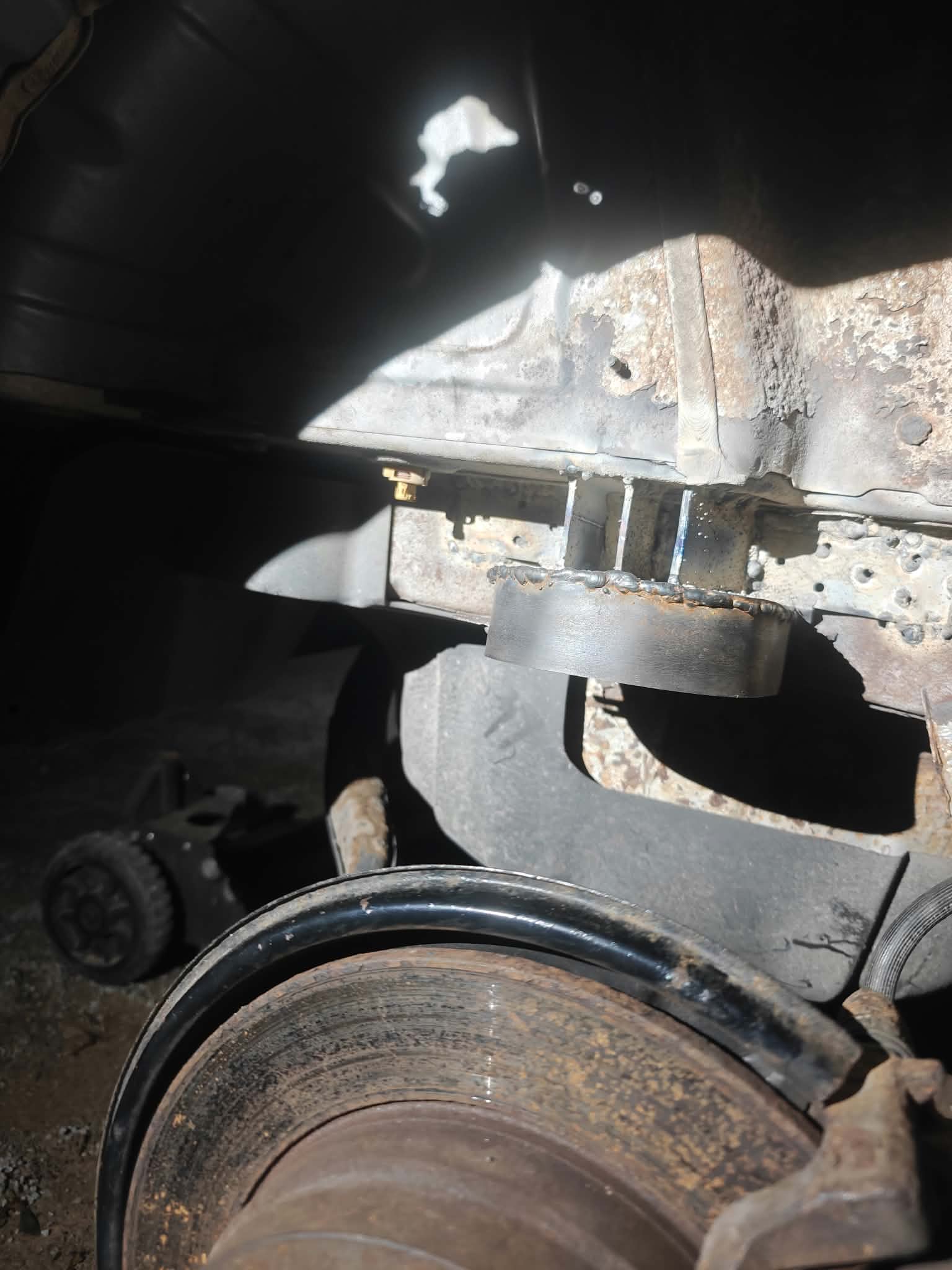

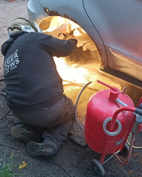

Põhitegevusest rääkides - minul siis praegu Mersu - esmapilgul palju paremas seisus tundunud parempoolne tagavedru kandur sai samuti küljest lõigatud, selle asemele uus tehtud ja külge kleebitud.

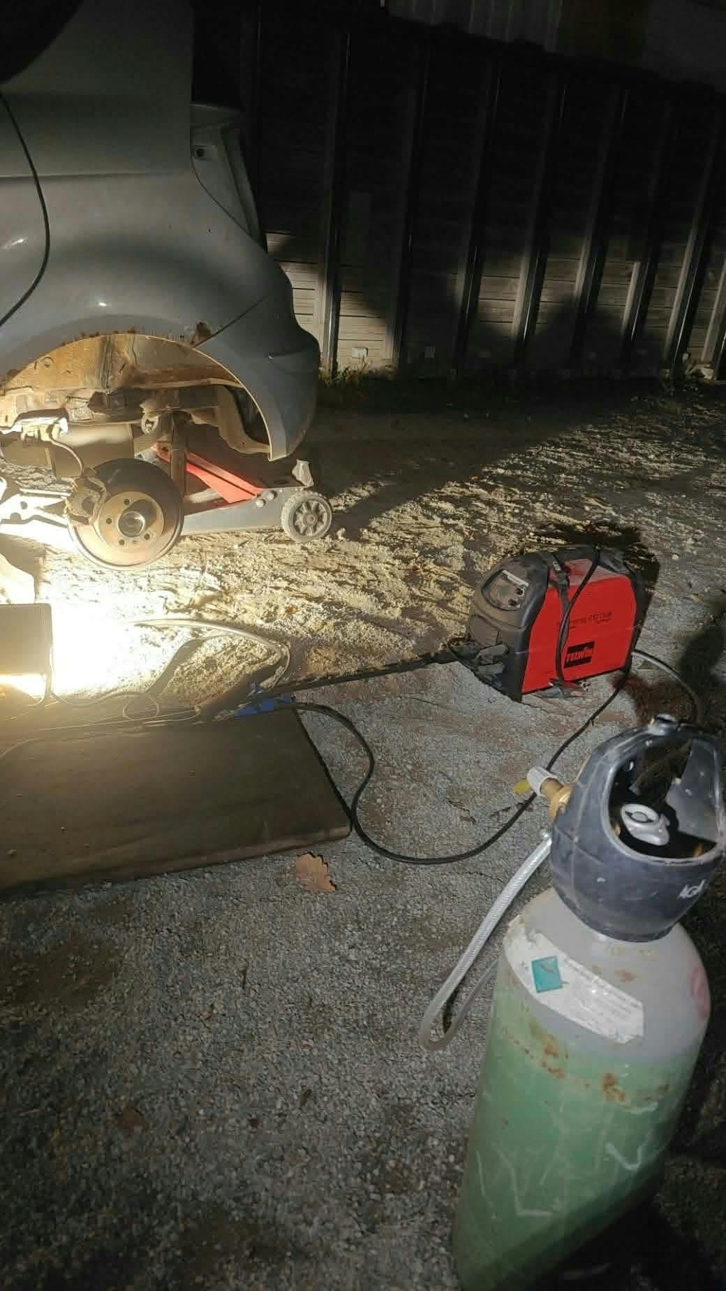

Esmalt keevitas neiu R. elektroodiga raamile lapid samal ajal kui ma uut vedrukinnitust voolisin. Järgmisel päeval läks ksf! isandpauki kalk süda haledaks ja ta eraldas oma varudest reduktori ja jupi voolikut, et ma saaksin oma Telwini kohvri ja gaasiballooni kokku siduda.
Suristasin siis traadiga vedrukinnituse oma kohale, panin külge uued vedrud, taaspaigaldasin pagassipolstrid, muterdasin rattad alla ja seisan silmitsi järgmiste muredega, millest räägime järgmine kord.

Tartu Vivaro sai ka üleeile õhtul uuesti proovisõiduvõimeliseks kui vahetasin ära tal eelsüüteküünlad. Kuna need on igavesed pikad siis kartsin, et murran mõne pooleks. lasin mootori soojaks siis lammutasin nina eest laiali, et neile ligi pääseks. Meelitasin lahti ja sain vahetatud. Koos kokku panemisega läks ikka mitu head tundi. Nüüd käivitub väga hästi. 2 pihusti viga kohe uuesti ei näidanud aga eks tuleb pikemale ringile minna ja siis ilmselt selgub rohkem.

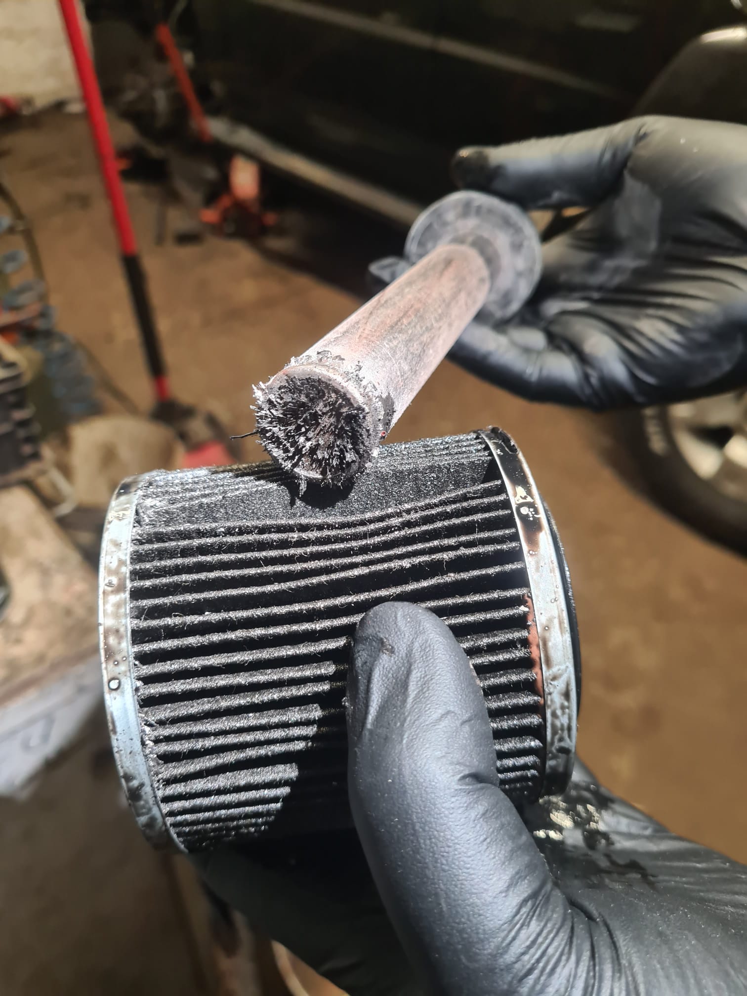

Esmaspäeval lasin veel Lasna 125 kW Sorentost õli välja. Õli ise paistis kena must. Igaks juhuks lõikasin lahti ka filtri ja sealt paistis nii magnetiseeruvat kui mittemagnetiseeruvat metallipuru. Ei ole ilmselt väga head uudised ja ilmselt see auto niipea kuhugi ei sõida. Pigem tuleb ikka mootor laiali võtta, et aru saada, mis seal siis täpsemalt juhtunud on?

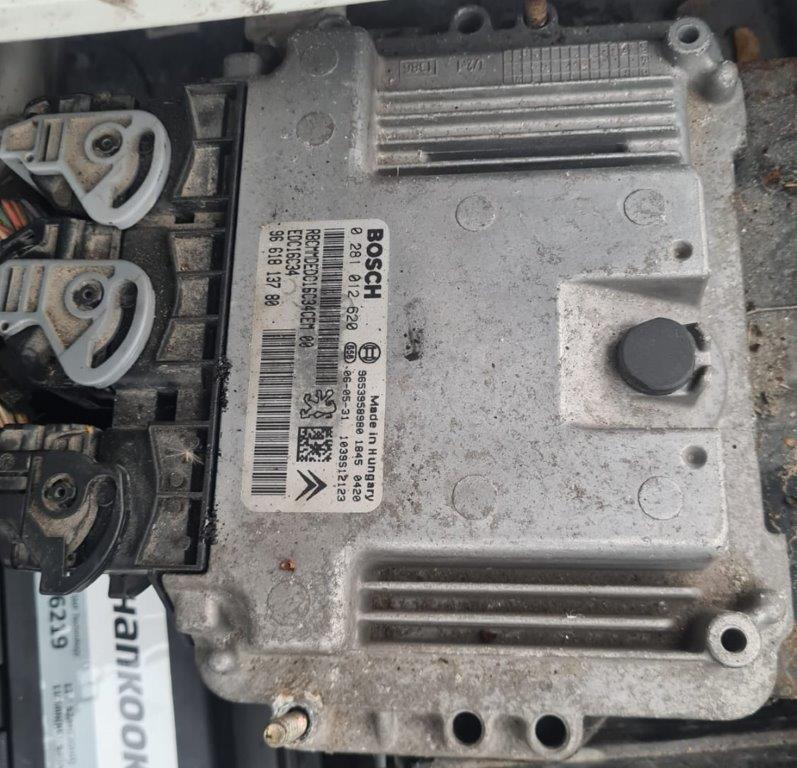

Ja lisaks analüüsis Neiu R Aegviidu Partneri pihusti juhtmestikku. Juhtmed on korras. Kui ühendada selle juhtme otsa suvaline pihusti siis ajus midagi lühistub ja auto lülitub välja. Proovin nüüd leida samade koodidega Boschi aju.
*  Boschi kood: 0 281 012 620
*  OEM-kood: 96 539 589 80
*  Juhtaju tüüp: Bosch EDC16C34
Siis tuleb sellelt immo ilmselt välja kodeerida ja saab juba nautida ka 4 silindriga sõitu Smile

(Eile, 10:37 AM)nastik Kirjutas:  Kui ühendada selle juhtme otsa suvaline pihusti siis ajus midagi lühistub ja auto lülitub välja.
Kas sellel pillil ei ole pihustid koodidega, et suvaline pihusti ajabki aju lolliks?
Ei, seal jah neid pihusteid ajus kuidagi kodeerima ei pea. Pihustid peavad lihtsalt sama koodiga olema.
