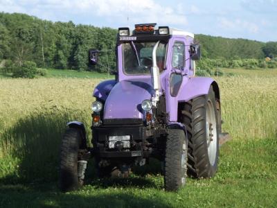

Netis kolades leidsin sellise T-40-ne...Rolleyes
