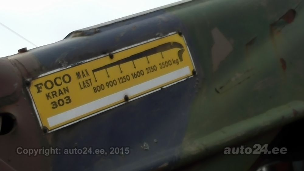

(23-11-2016, 20:52 PM)zazik Kirjutas:  Sellise töö jaoks sobivad kraanaga militaarvolvod liiguvad 4-5k hinnaklassis. Teed maja valmis ja müüd masina jälle maha, ega nende autode hinnad kuhugi ei lange.
Palju selle N86 kraana nooleulatus-tõstevõime on? Kellelgi siin foorumis oli samane isend.
#22
Niipalju kui mina palkmaja ehtusest tean, siis algab sellise maja ehitus metsast, kus valikpuuna langetatakse suht ühe mõõduga puud. Kui sul on osa palke 30 ja osa 50 läbimõõduga, siis mina seda ehitust hästi ette ei kujuta, et kuidas need nurgad kokku saadakse ja milline see sein pärast välja hakkab nägema. Kui ka palgid tahuda, siis ikkagi jäävad vertikaalmõõdud väga erinevad. Eks sellepärast need palgid ka tööstuslikult ühte mõõtu freesitakse, et oleks lihtsam ehitada.
#23
Aega võtab tõesti päris palju ja üksinda oleks suht võimatu, aga kui muud varianti pole, siis abiks kindlasti. Kuidas sa muidu ikka 8,5m palgi pea 4m kõrgusele postide otsa upitad. Big Grin
Aga eks abi muudel töödel ka. Näiteks eterniit sai kahe korraga üles tõstetud.
Nool vast 5-6 meetrit. Aga ainult üks lüli liigub hüdroga, teised käsitsi, seepärast peab tõstmisel päris hoolikalt ette planeerima, et mida ja kuhu vaja liigutada.
Tehase tõstejõudu tuleb varuga arvestada, ikkagi 50a vana tehnika juba.
