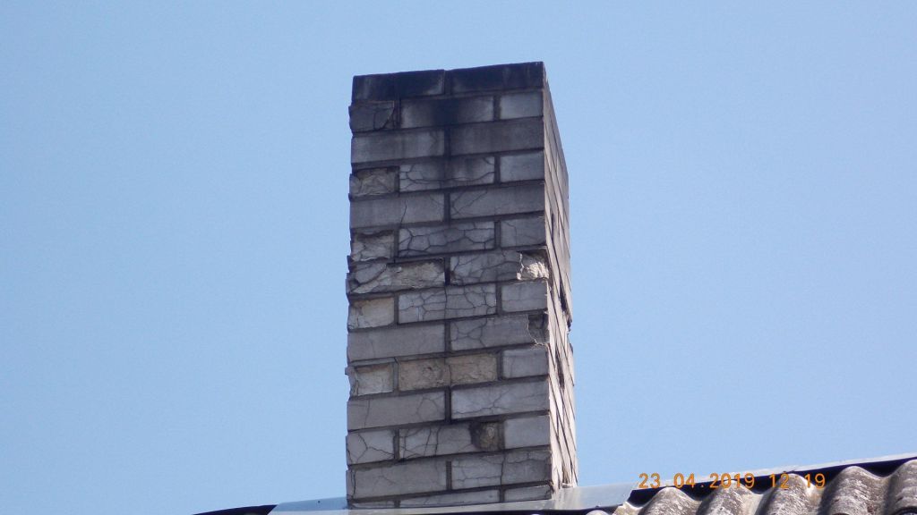

Ja mul on nüüd vastupidi, korsten silikaadist, sel polnud häda miskit aga pits, mis ju ilmastiku käes, vat see läks lõhki ja ja nüüd pits savikivist, Lode.

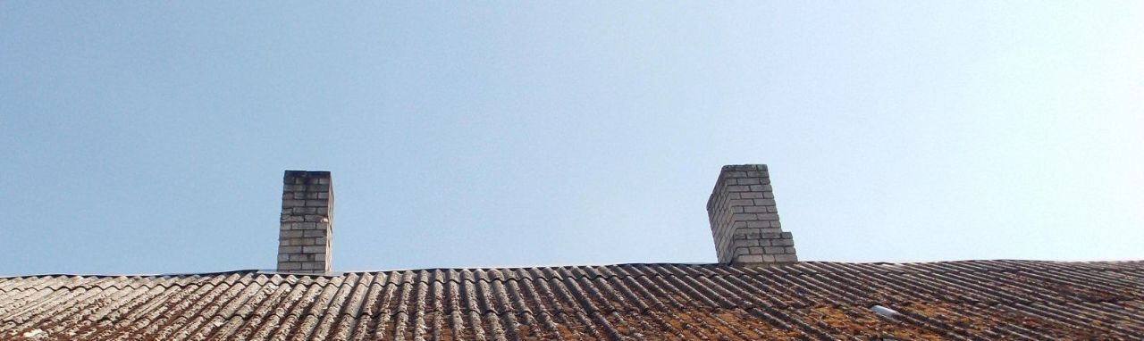

Kui ikka silikaat on sitast tehtud, siis olgu meister kes iganes, laguneb korsten niikuinii.  2009 sai tehtud uus korsten (korstnaots), kahe aasta pärast hakkasid kivid mõranema ja laguneb just väljastpoolt.
Kõrval 4-5 meetri kaugusel on üheksakümnendate algul tehtud korstnaots ja ei ühtki pragu tellistes.

(10-10-2019, 09:32 AM)kolz Kirjutas:  Kui ikka silikaat on sitast tehtud, siis olgu meister kes iganes, laguneb korsten niikuinii.  2009 sai tehtud uus korsten (korstnaots), kahe aasta pärast hakkasid kivid mõranema ja laguneb just väljastpoolt.
oot,kas hülss on korstnas laguneval?ilmselt pole ja mida sa ulud?oma viga kui ei saa aru tootja juhendist!mul 2007 laotud ja tehtud nagu tegema peab ja kestab,no ei viitsi pilti teha ja kestavad ka teised mida teen.võin ise uue silikaadist teha ja nii nagu peab ja enam ei lagune,nii lihtne see ongi.PARIM PAKKUMINE KAHJUKS NAGU NÄHA POLE PARIM KVALITEET!!!
