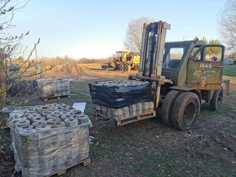

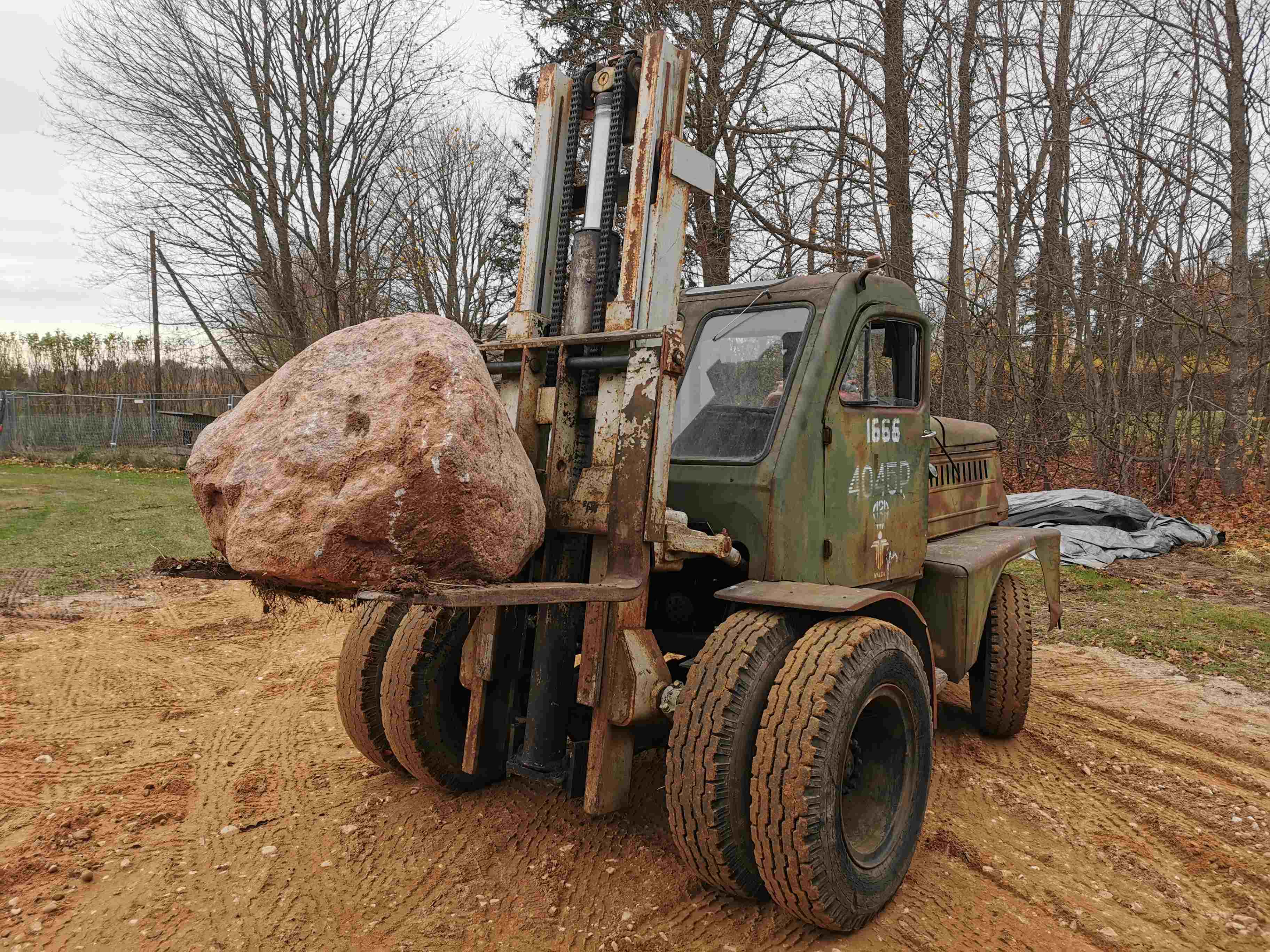

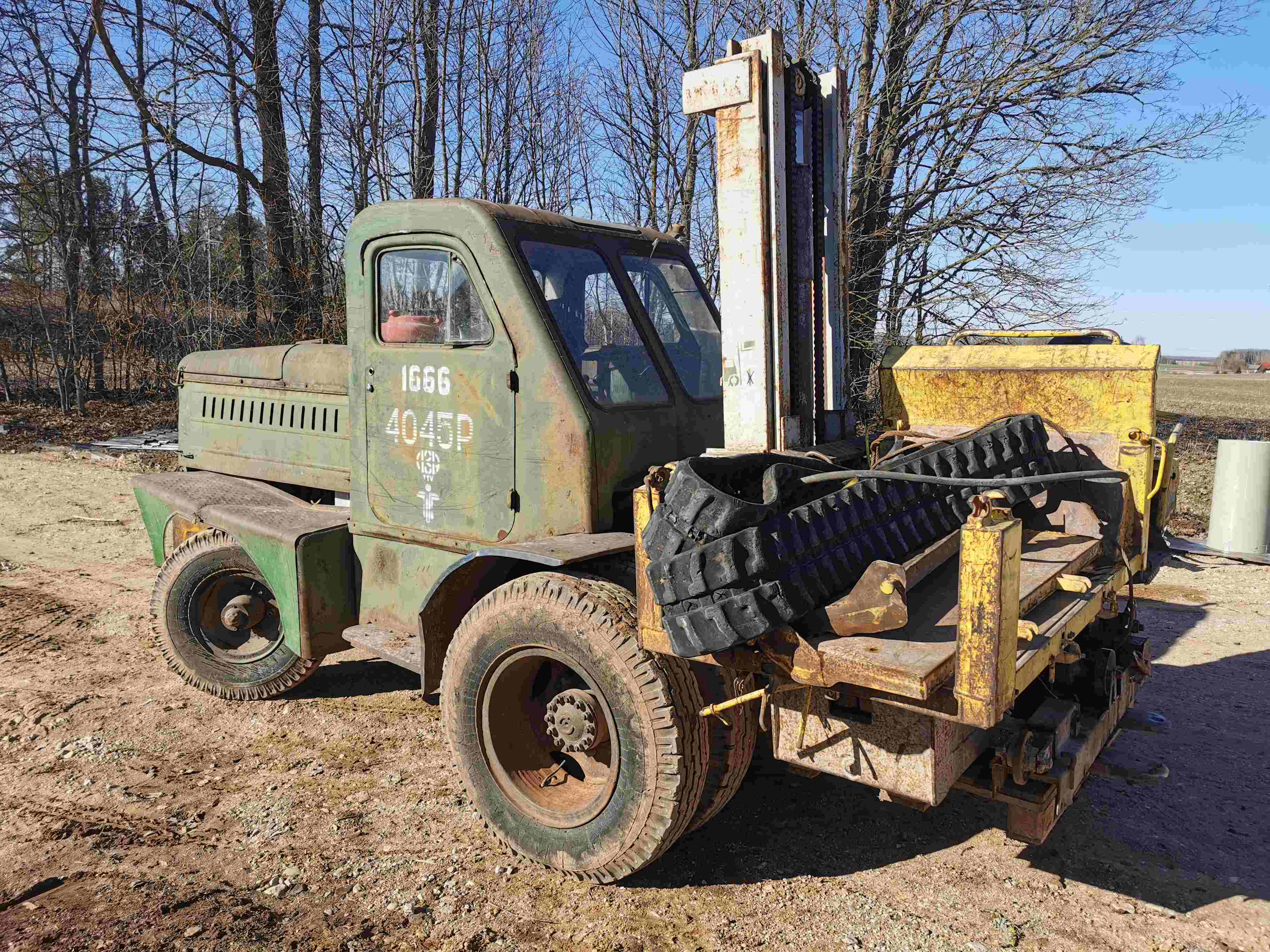

Jäänud silma veel, et vasturaskus tõstukitel puudu. Vanaraua teema see vist ei ole?
Läbivuse parandamiseks, kui pole ette nähtud maksimum raskusi vaja tõsta?
Palju nii ilma vastukaaluta võimeline on kergitama?
Postitused: 5,349
Teemad: 75
Liitus: Oct 2011
134
Ca 2.5 tonni lähedalt tõstes, suuremad asju sikutades tõstab rattad lendu.

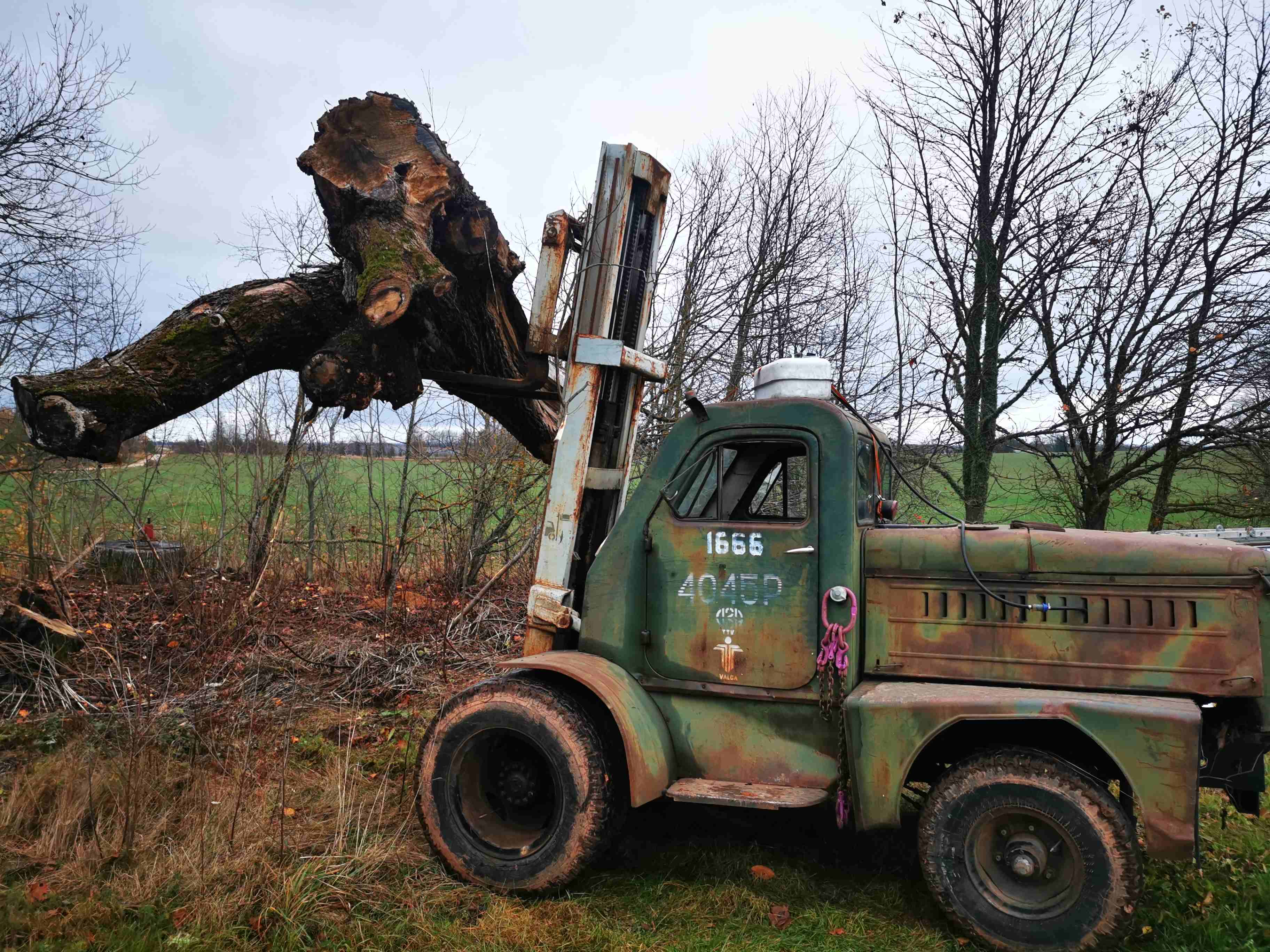

Härrastel on päris hea kõva maa, kui tõstukiga niiviisi muretult mööda muru sõita saab.
