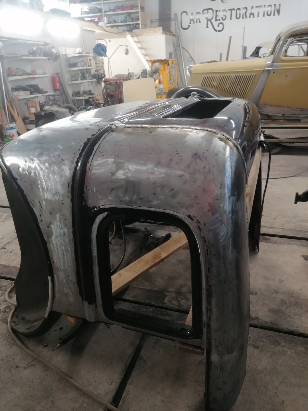

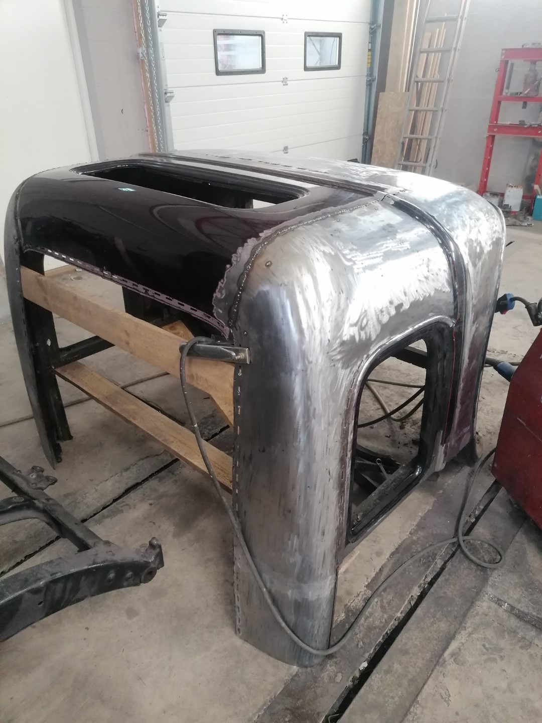

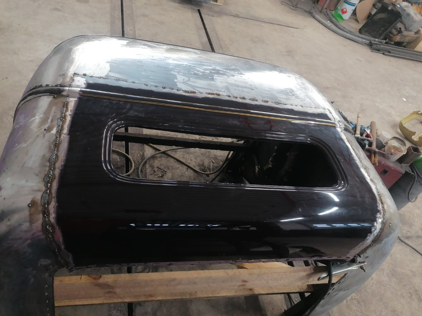

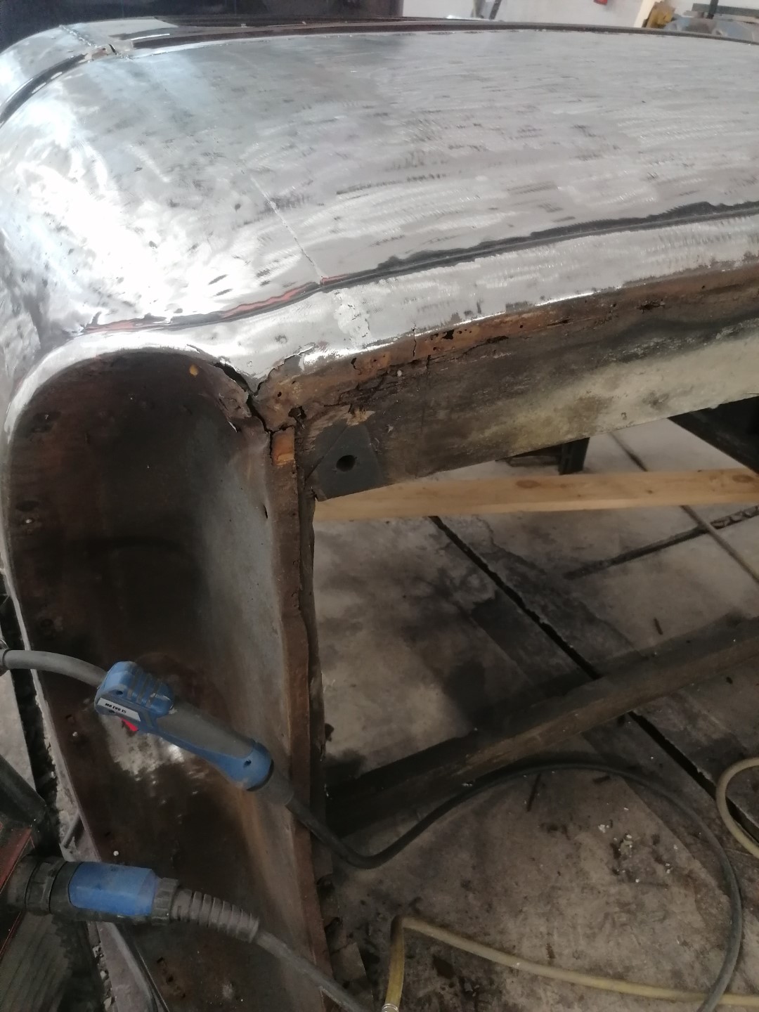

Natuke ka projekti plaanidest.
 Mul siis kaks keret 1932 a Club Sedan ja 1931 a Sedan. 1932 a Club Sedan-il tuleb kere tagumine osa maha lõigata kohe tagumiste uste kinnitus postide tagant, ehk jätta alles ukse hingede kinnitus. Mis tegelikult kinnituvad läbi pleki puu karkassi külge. 1931 aasta kerel tuleb jälle tagumine osa nendest ukse postidest alates maha lõigata. Tegelikult see töö juba osaliselt käib ja lisan mõned pildid ka. Siis asi selgem. Vahetada tuleb ka tagumine aken, sest 32 a. mudelil on see suurem kui 31 a. mudelil ja fassong ka teise kujuga. Panen pildid ära, siis seletan. Võibolla lihtsam aru saada.

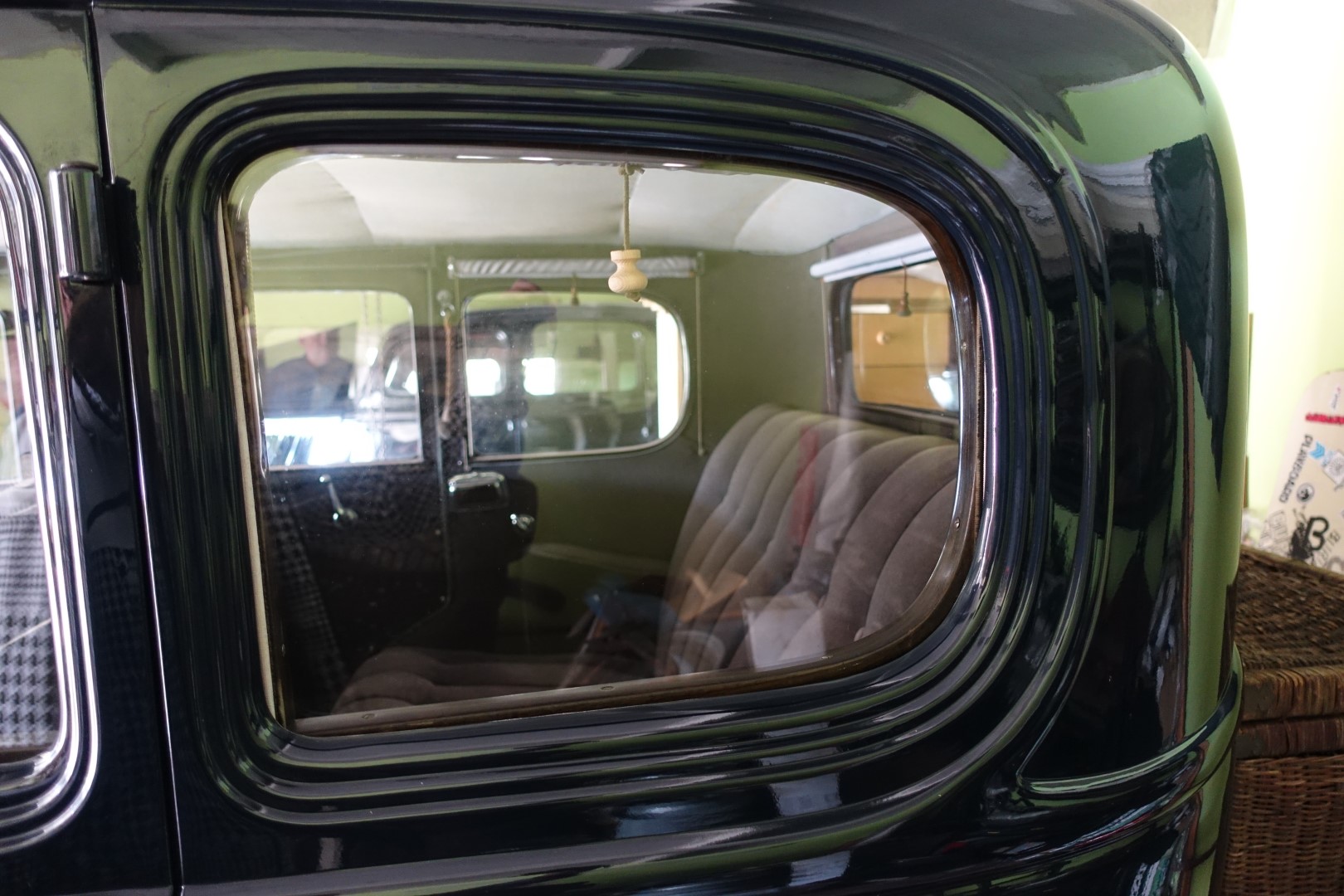

 Probleem muidugi ka tagumiste külgmiste akendega. Need tuleb plekist ise teha, sest fasong jälle erinev ja pikkus ka. Allolev pilt minu 67 buicki aknast, milline see fassong peab olema.
Aga pole hullu, kõik on tehtav. Tööd teostab Võru Firma Car Restauration, mille tegemistega olen seni rahule jäänud.
#26
Jäi veel mainimata, et auto on ehitatud osaliselt puidust karkassile ja eks ma proovin lähemal ajal arusaadavamaid pilte teha, kui töödega natuke edasi jõuame.

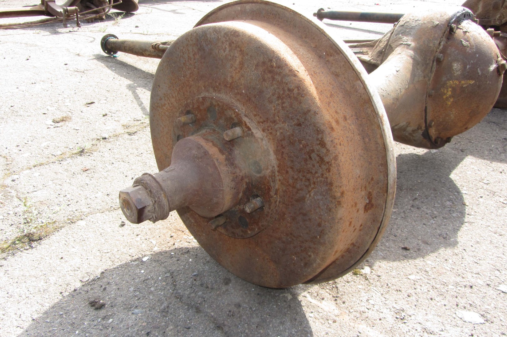

No ei saa ... tõmbame veljeteema ikkagi käima Big Grin
Kas ma näen õieti, et kinnitusauke on 6 ?
[Pilt: attachment.php?thumbnail=85953]
#39
(28-01-2021, 23:55 PM)Raivo Kirjutas:  No ei saa ... tõmbame veljeteema ikkagi käima Big Grin
Minu mäletamist mööda 5.
Homme koogin ühe velje välja, siis saab selgeks.
#40
1929a.
