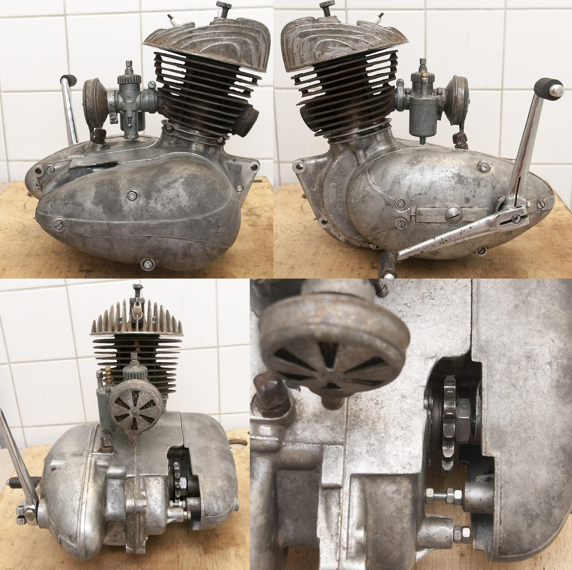

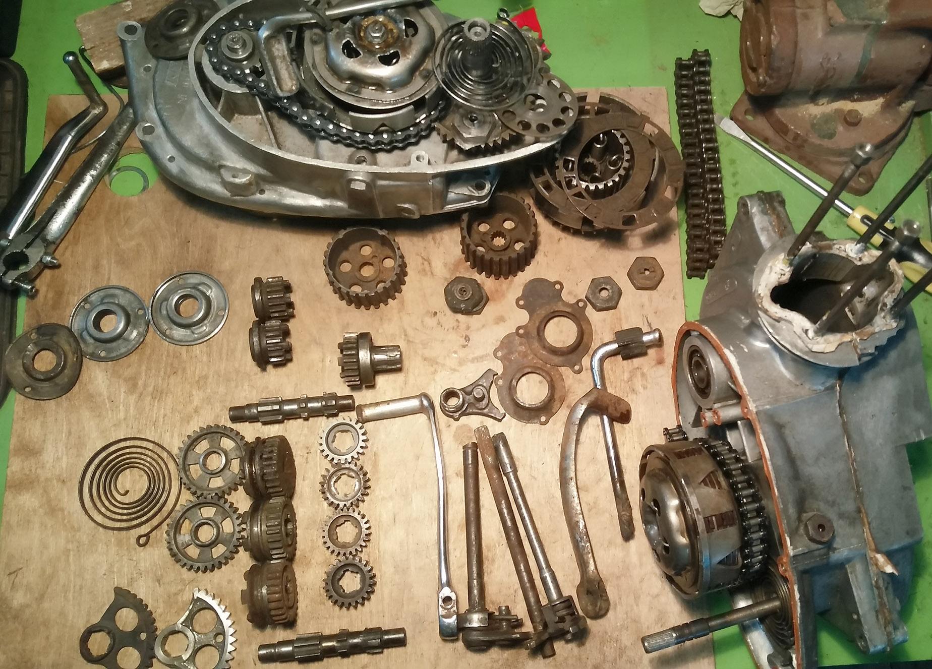

Täna võtsin siis käsile K58 mootori ehitamise.
Oli ju olemas n.ö M1M karterile ehitatud K58 silindriga hübriid ja nurgas oli K58 karterid... viimase tõuke andis õli mustus... mis ei tohiks nii vähese töötunniga mootoril selline välja näha. Häiris ka see, et genekat ei saanud korralikult ühendatud ja spidomeetriajam kah.
Mulle paistis, et põhjuseks oli karteri tihend - selleks oli kastutatud liiga paksu pappi (1,5mm + tihendi silikoon). Geneka magneti ühendamine on ilmselt ka selles, et väntvõlli hoorataste vahe on 8,2mm, kuigi peaks olema 9mm. Kõik see kokku põhjustas selle, et väntvõll ei ulatu piisavalt välja, et geneka magnet sinna korralikult kinnituks.
Võtsin mootori lahti (kurja brake cleaner sai otsa...) ja ega ta ilus polnud - tahmane õli ja natuke ka metallipuru kuskilt tulnud... Punane on siis loctite tihendimastiks, mis tundub, et on väga hea. Paigaldada lihtne, jääb püsima ning ei ole veel lekkeid tekitanud ja lahti võtta hea.
Silindri ja karteri ülevoolukanalid ei olnud kohakuti... need ju erinevate kujudega. Lisaks väntvõllil liikumissuunas päris suur loks - peamine põhjus väntvõlli laagrid, mis karterikülge käivad - need raksusid ja loksusid korralikult... ülejäänud loksud "tundusid" sarnased minski M1M võlliga.
enne kui uute juppide järgi jooksen, alustasin ümberladumist, et veenduda mis hakkab ja mis mitte.
Esimese ajsana oli üllatus selles, et geneka juurde käiv väntvõlli otsasimmeri metallkate on M1M-st erinev - lihtsalt M1M oma ei mahu ilma, et peaks karteri pooles midagi viilima... Samas leidsin oma kolahunnikust veel kaks katet ja üks hakkas ilusti. Mõõtes oli natuke üle 1mm läbimõõdus väiksem... (diameetrid: M1M - 62,6mm; K58 - 61,6mm)
Järgmine jama on käimalöömis vända võlliga ja sektori vedru alla käiv suure seibiga - see minski augustatud seib on seal liiga suur, ei mahu pessa... samas tuleb meelde, et teisel mootoril olev seib jäi sinna loksuma... Võll ise on ka ei ulatu piisavalt karteripoolest välja (rant takistuseks). Kui alla panna seib, siis ei lähe kaan kinni...
Hetkel rohkem erinevusi ei näinud (no kui just kethammaka kinnitus mutter on teise kujuga - seal otsas peab olema kaks naga, millelt spidomeeter saab oma ühenduse. lisaks ka siduriplaat on teine.
Homme siis hangin puhastamise vedeliku, ühe paberrulli ka ning 2x katetea laagri 203 + üks kattega laager 203. Simmerid...

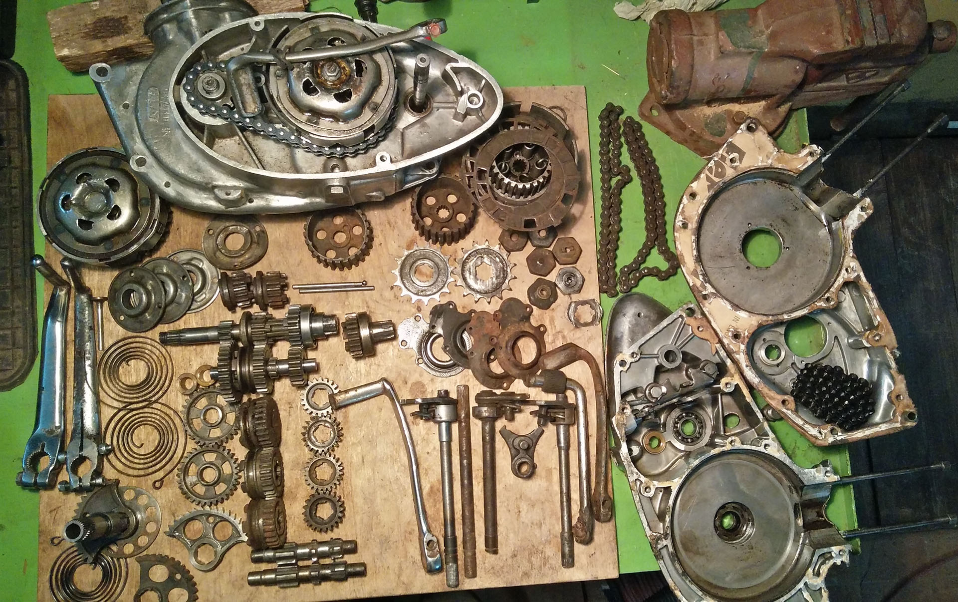

Lisan siia juurde siis inventuuri kasti sisudest. Nagu näha on mul pea täis 3 komplekti mootorit (M1M, mis töötab ja arvestatud M103 peale, K58 - mille saab tööle, kuigi osad jupid vajaksid uuendust; M1M mootori pooled, millel komplekt käigukasti sisu ja nipet näpet veel)
Mõned jupid on kasutud - st kas katki või väga kulunud. On ka suurema mootori juppe (võib olla K175 omasid...) nt üks käigukasti alumine võll + hammakas, sidurikorv ja selle sisu...
Ladusin siis käigukasti sisu M1M karterisse (ei ole kolmandat väntvõlli...) ja võtsin ära K58-le vajaminevad jupid, siis järgi jäid need:
Jah mõned nipet näpet saaks veel M1M mootorile kruvida nt käimalöömise sektor... jne.

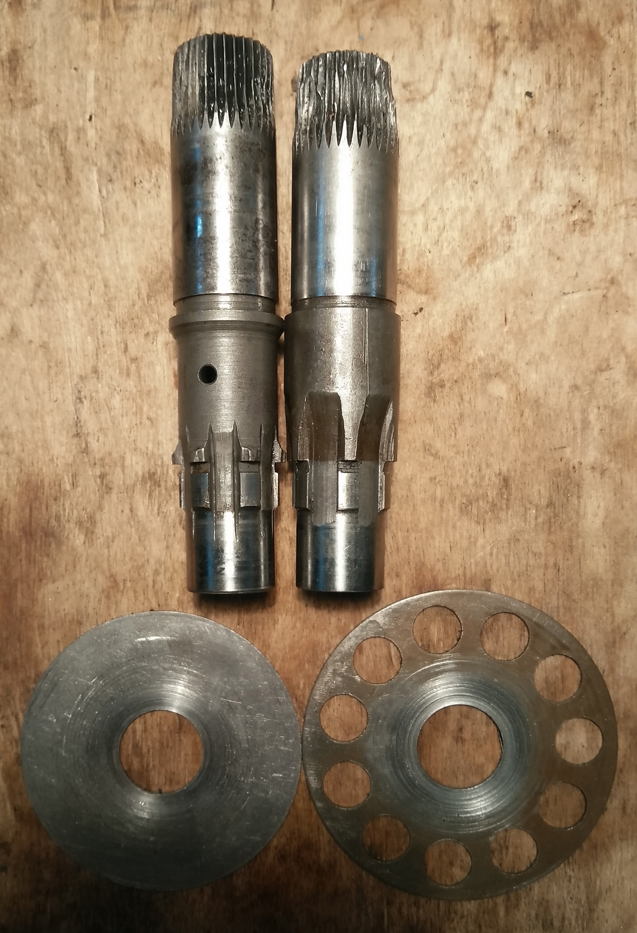

Aga toon siia ka pildi, millised on käimalöömise võllide erinevused, vasakul K58, paremal Minsk M1M võll:

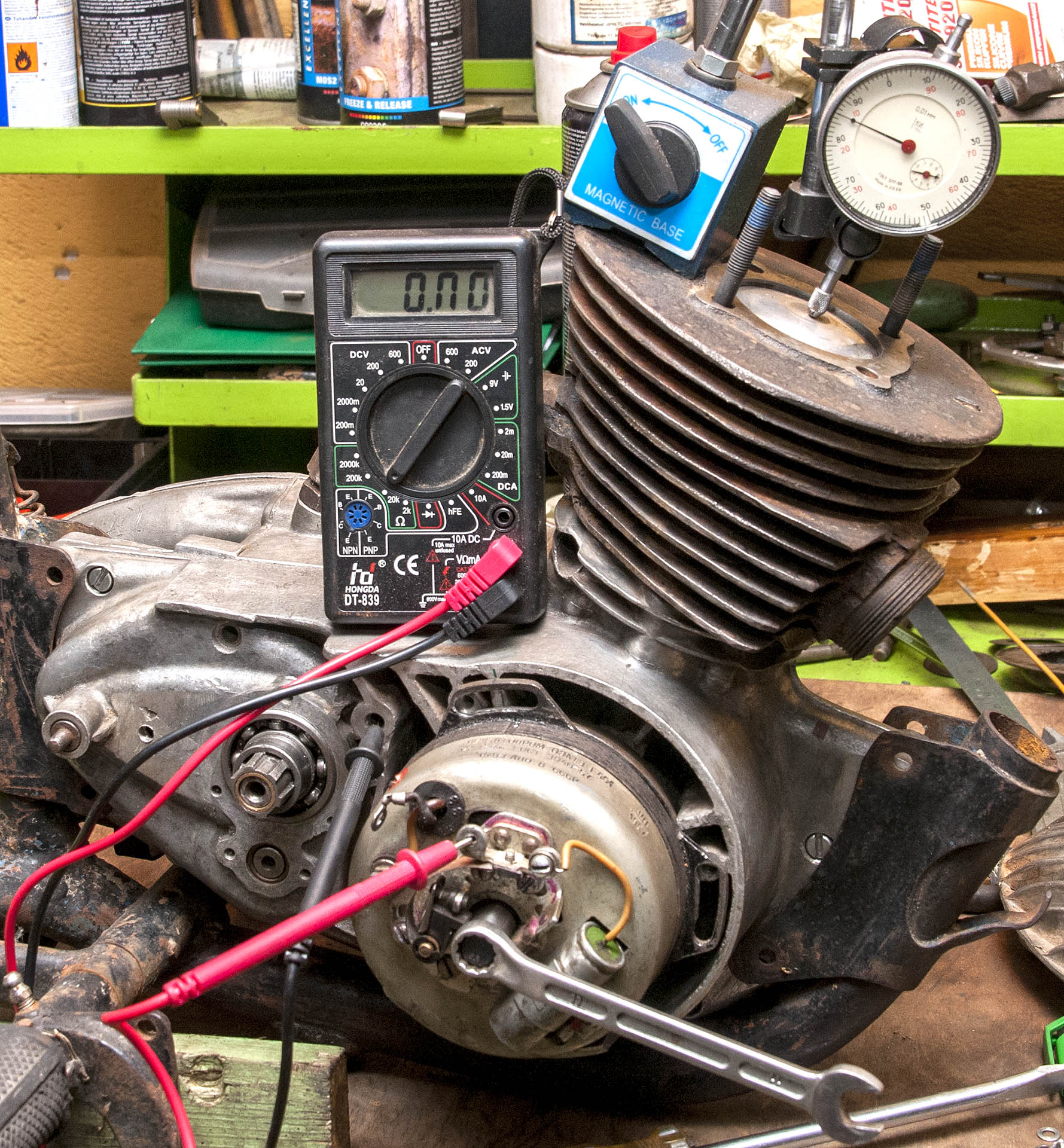

Mõõtsin K58 väntvõlli viskumist... no lappas igalepoole palju, kohati 1mm viskusid põsed külgede suunas, laagrid viskusid tiba vähem 0,3 mm, kuid silmaga näha, et laperdavad. Võlli otsad samuti(korraks nagu sain laagrite külgedele viskumise korda aga põsed viskusid üksteise suhtes pöörlemise suunas...). Lisaks mõõdetud ka kepsu alumise laagri lõtku, siis käega katsudes on tunda, silmaga kepsu liikumist näha ning numbriks annab 0,2 - 0,3mm (nii võrd kui hästi suutsin mõõta indikaatorkellaga)
Igatahes ei ole väntvõll sellises olukorras mootorisse paigaldatav (st pole mõtet, kui on juba ette teada, et jamaks jääb).

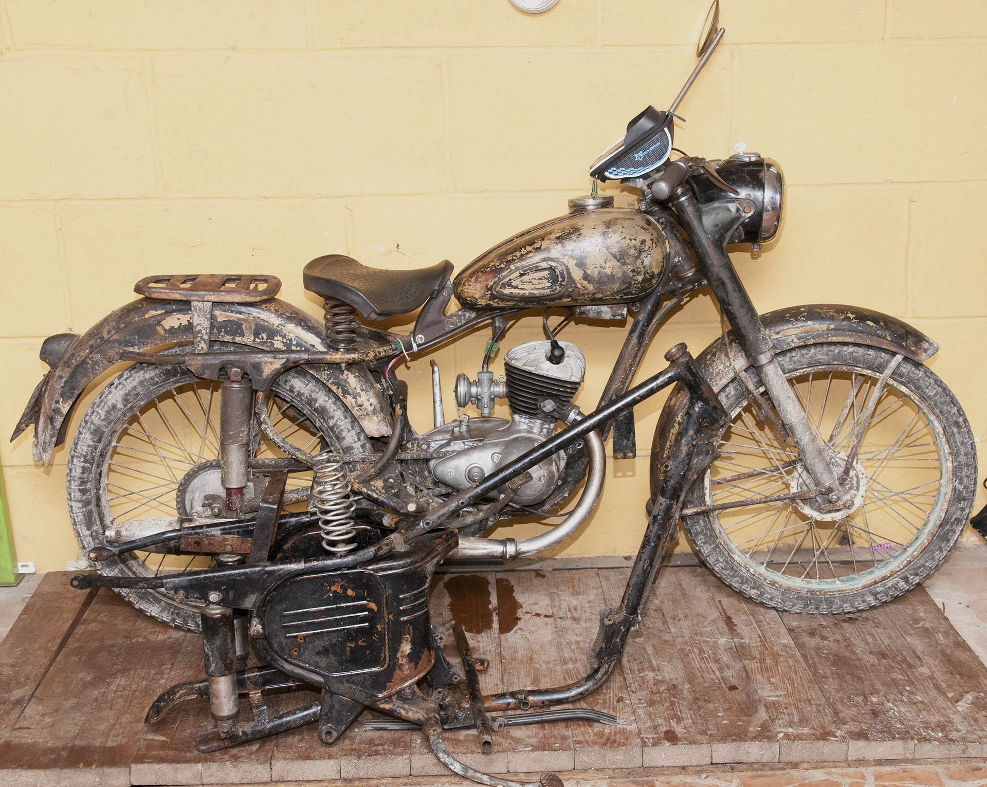

Sain ühe lõigatud alusraami mootori pukiks - lähemal uurimisel näen, et see vist K125/K55 raam puruks lõigatud Sad
... aga sai K58 siis seinaäärde pandud ning talle näitamiseks ka K58 mootor kõrvale asetatud.

(09-12-2016, 14:17 PM)CHRhmm Kirjutas:  Sain ühe lõigatud alusraami mootori pukiks - lähemal uurimisel näen, et see vist K125/K55 raam puruks lõigatud Sad
Äkki veel lähemal uurimisel näeks, et ehk on see hoops DKW raam, piduripedaal on kahtlast nägu?

2. K58 osas siis sai juurde üks raam, kus on olemas istmealune plekk + korralik tagakiik ning enam vähem OK amordid.
Sai uuritud ka silindrit ning kaardistasin avade asukohad... noh eks näis kuidas nendega töötab, hetkel ei hakanud neid muutma.
Lisaks lapatud kokku mootor. Päris palju oli ikka mähkimist - see U raud ei jäta väntvõlli põskedele palju lappamise ruumi ning iga väike nihe poob väntvõlli kinni.
Loomulikult avastad selle siis, kui asjad on ikka kapitaalselt kinni pandud (st tihendid + tihendisilikoon + kruvide pingutus) - ainult kolm korda tuli mootor lahti võtta :lol: üks lahti-kokku panek koos uute tihendite tegemistega ja vigade kõrvaldamistega on julge 2h tegutsemist.
Lisaks loomulikult erinevate seibide otsimine/meisterdamine ning tõmmitsate leiutamine (kahjuks puuduvad selle mootori jaoks spetsiaalsed tööriistad...), ehk kuidas sidurikaane poolset teist väntvõlli laagrit oma kohale suruda nii, et väntvõll ise ei liiguks laagrile kaasa...
Aga peaaegu on mootor koos, jah just peaaegu. Täieliku komplekteerimsit segab üks inimlik asjaolu... kui detailid võivad asuda kolmes kohas, siis mingi osa neist asub piisavalt kaugel...
Asi selles, et võtsin nädalavahetuseks kaasa poltide/mutrite kohvri, kus sees on ka selle mootori karterite kinnitamiste poldid... :roll: loomulikult jäi see kohver Rakverre... mootor ise asub Tartus...
Kokkupanemisel seadsin ka süüte ilusi paika, ning tegin märgid peale 3,4...4mm enne ÜSS - siis ei pea kogu aeg mõõtma.
Mootor sai suht tihe...
Läbi suure kadalipu on nüüd K58 mootor koos ja valmis tuld sisse võtma.

Lisaks oli vaja sinna ka tihend teha, sest käimalöömise võlli rant poos kaane pesa sisse ennast kinni.. täiendavalt faasisin sidurikaane selle osa ka, et kindlasti ei pooks - nööd liigub hoob vabalt...

Üks eesmärk täidetud: K58 sai oma mootori, ning mootor võttis tule sisse Big Grin
Ega see tuli sinna kergelt läinud põhiliselt möllasin sädemega. Säde lihtsalt kadus ära... põhjuseks see, et magnet istus liiga sügaval oma pesas ning ei ühtinud õigesti geneka mähistega. Sai siis üks seib tehtud, et magnet väljapoole natuke tuleks.
Nüüd on siis see vanaisakuurist leitud K58 sellises seisukorras, et peaks sobiba Motonostalgiale küll.
[Pilt: file.php?id=2165&mode=view]
[Pilt: file.php?id=2166&mode=view]
K58-le ei kuulu selles komplektis järgmised asjad:
1. esiamordid + amordikatted - need on M103 omad... mingi hetk peaks Vändra kandist õigem hark kah tulema
2. lenks - see M1M oma. On ka õige olemas, kuid see on väga rapitud...
3. summuti - M1M/M103 oma - õige olemas vaja puhtaks teha, paigaldada keermelatt ja ongi kõik
4. tagumised amordid - jawa omad... - amordid olemas. Ei ole veel keevitustega sinapeal, ning tagakiik ei tule ka lahti ja puksid vaja kompunnida
5. käimalöömise vänt - selle lihtsalt panin sinna, sest õige käis vastu plekki...
6. küünlapiip on kah M103 oma... aga originaal on olemas ka...
7. istmekronsteinid - needki M103 omad - K58 omad kah olemas, varsti panen õiged, sest need puhastuses ja värvimises koos m103 asjadega

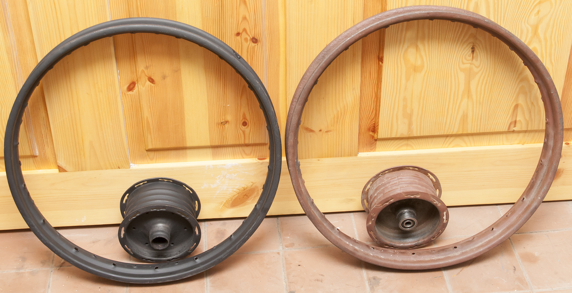

8. tagumine ratas on M1M oma - õige olemas aga vajab sirgendamist - osad kodarad ei taha liikuda või on nippel juba rikutud, et ei saa keerata.
No jah - mõned mutrid vaja külge kruvida ka.
Mootor töötab, Käivitub kergelt, kuid vajab veel timmimist.

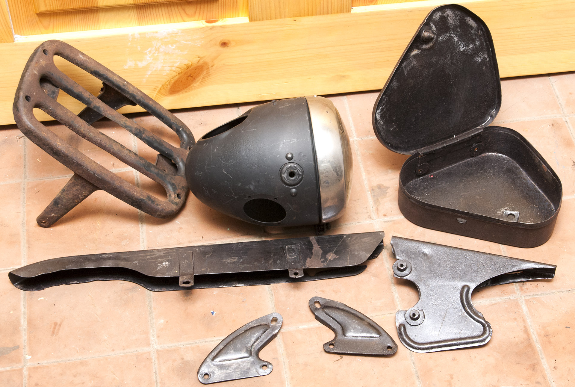

nädal hiljem sai vanakest veelkord tuulutatud. Kahjuks jõudsin 15 min hiljem kohale ning päike oli juba liiga madalal... samas midagi ju sain.
[Pilt: file.php?id=2262&mode=view]
[Pilt: file.php?id=2263&mode=view]
[Pilt: file.php?id=2264&mode=view]
[Pilt: file.php?id=2261&mode=view]
Sõitmisest - spidomeetri järgi üle 70 ei läinud, võttis hinge kinni - pigem sättimise küsimus, sinna peaks ikka julgelt +10..15km/h juurde saama küll. No kui amortides õli pole siis on mõnus vedrutamine.
Tagumised amordid koos kiigega vahetada, ehk saab ka õigema esihargi kah.
Õli amortidesse.
Ehk õnnestub ka õige tagaratta alla saada.
