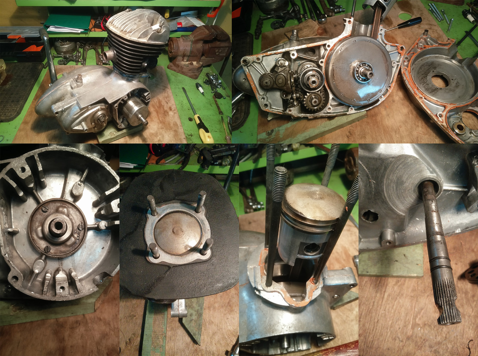

Täna võtsin siis käsile K58 mootori ehitamise.
Oli ju olemas n.ö M1M karterile ehitatud K58 silindriga hübriid ja nurgas oli K58 karterid... viimase tõuke andis õli mustus... mis ei tohiks nii vähese töötunniga mootoril selline välja näha. Häiris ka see, et genekat ei saanud korralikult ühendatud ja spidomeetriajam kah.
Mulle paistis, et põhjuseks oli karteri tihend - selleks oli kastutatud liiga paksu pappi (1,5mm + tihendi silikoon). Geneka magneti ühendamine on ilmselt ka selles, et väntvõlli hoorataste vahe on 8,2mm, kuigi peaks olema 9mm. Kõik see kokku põhjustas selle, et väntvõll ei ulatu piisavalt välja, et geneka magnet sinna korralikult kinnituks.
Võtsin mootori lahti (kurja brake cleaner sai otsa...) ja ega ta ilus polnud - tahmane õli ja natuke ka metallipuru kuskilt tulnud... Punane on siis loctite tihendimastiks, mis tundub, et on väga hea. Paigaldada lihtne, jääb püsima ning ei ole veel lekkeid tekitanud ja lahti võtta hea.

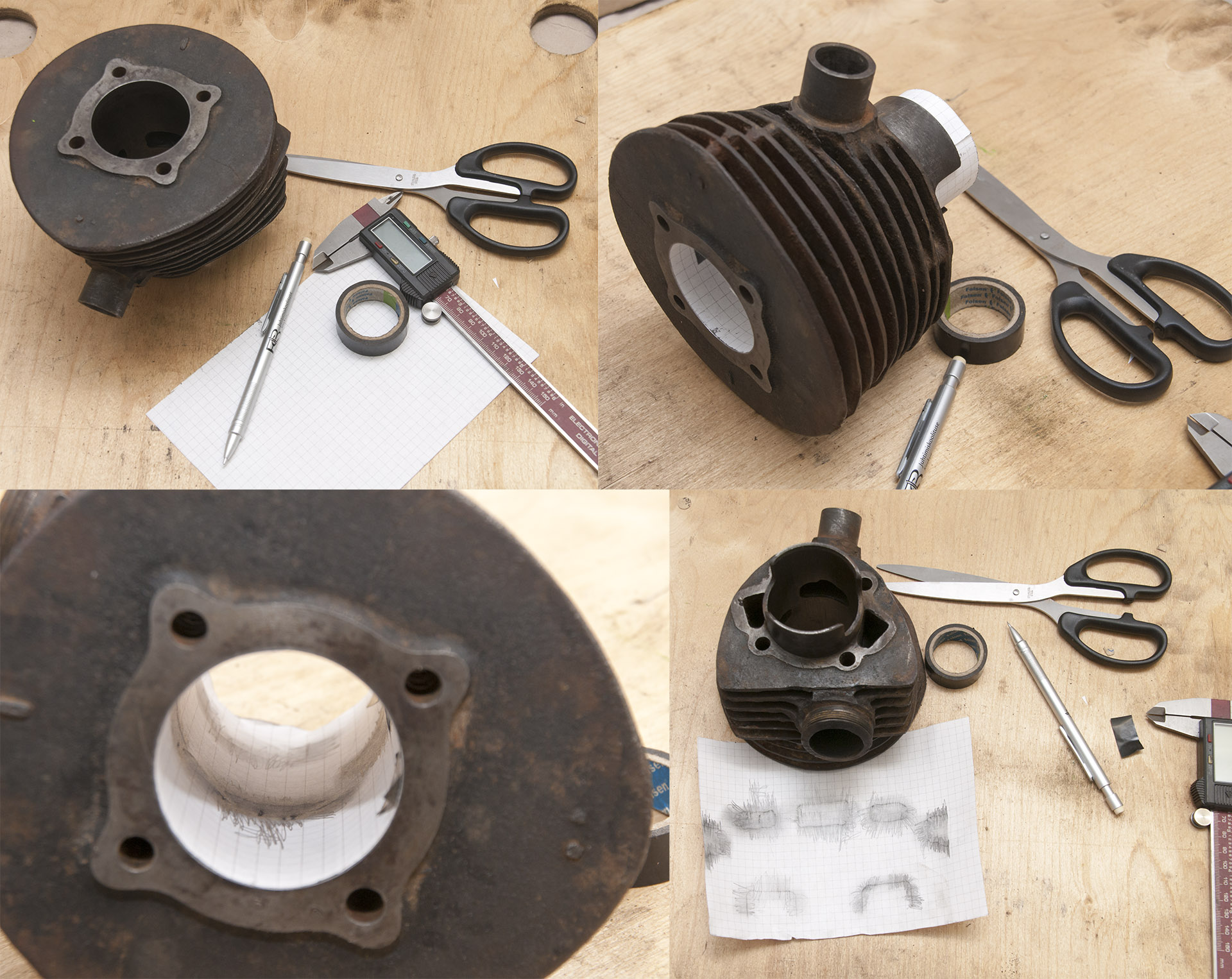

Silindri ja karteri ülevoolukanalid ei olnud kohakuti... need ju erinevate kujudega. Lisaks väntvõllil liikumissuunas päris suur loks - peamine põhjus väntvõlli laagrid, mis karterikülge käivad - need raksusid ja loksusid korralikult... ülejäänud loksud "tundusid" sarnased minski M1M võlliga.
enne kui uute juppide järgi jooksen, alustasin ümberladumist, et veenduda mis hakkab ja mis mitte.
Esimese ajsana oli üllatus selles, et geneka juurde käiv väntvõlli otsasimmeri metallkate on M1M-st erinev - lihtsalt M1M oma ei mahu ilma, et peaks karteri pooles midagi viilima... Samas leidsin oma kolahunnikust veel kaks katet ja üks hakkas ilusti. Mõõtes oli natuke üle 1mm läbimõõdus väiksem... (diameetrid: M1M - 62,6mm; K58 - 61,6mm)
Järgmine jama on käimalöömis vända võlliga ja sektori vedru alla käiv suure seibiga - see minski augustatud seib on seal liiga suur, ei mahu pessa... samas tuleb meelde, et teisel mootoril olev seib jäi sinna loksuma... Võll ise on ka ei ulatu piisavalt karteripoolest välja (rant takistuseks). Kui alla panna seib, siis ei lähe kaan kinni...
Hetkel rohkem erinevusi ei näinud (no kui just kethammaka kinnitus mutter on teise kujuga - seal otsas peab olema kaks naga, millelt spidomeeter saab oma ühenduse. lisaks ka siduriplaat on teine.

Sai siis M103 mõeldud M1M mootor uuesti lahti võetud, sest sisse läks ju vana katkine sidurikorv... lisaks vajas ka käimalöömisvõll ja alusseibi K58, kaasneva nähtusena vahetasin välja ka käiguvahetuse võlli - mul oli kasutada üks taastatud võll, mis oli kellegi poolt kokku keevitatud ja ~5mm lühem. Seda sai siis M1M mootoril kasutada aga K58-l mitte, lühikeseks jäi.
Seega sai ikkagi kinnitust see, et minski ja kavrovetsi 123m3 mootoril saab omavahel vahetada vaid käigukasti hammakaid sidurikorvi, laareid, kolvi süsteemi ja ehk ka väntvõlli ja mootori sisest ketti.
Ülejäänud vidinatel on vähem või rohkem erisusi...
Aga mootorist on läbikäinud ~3L küttesegu ja seega korralikku töösooja pole mootor veel saanud - jah sõidetud seal ~30km jagu.Mootor lahti võttes väga puhas... kuigi töös olles tuli ebatiheda summutiühendustest korralikku musta jääke. Samas summutist gaasid ei tossanud. Kasutasin siis eelpool mainitud MOTULI 510 2T õli suhtena 20:1-le.
mootorit uuesti kokkupannes panin ka puuduvad tihendid käimalöömissüsteemile, et sealt vahelt õli ei immitseks ja vända karteri poolsesse otsa uus simmer - sai see metallist korpuse osa välja vahetatud, see lasi läbi.
Mõned väiksed asjad jäid veel tegemata... nt generaatori all olev vända simmeri katte alustihend...
Mootori töötab uuesti ja seega olen rahul.

Jah, lekkekoht leitud - see oli karburaatori ja silindri vaheline koht, mingit plöga sealt välja ei paistnud tulema (silinder ju mustaks värvitud ega märgata midagi polnud, ainult kohati oli sealt kandist tulemas suitsu....)
Selgeks sai siis kui mootor oli juba päris soe ning hakkasin brakecleaneriga ühenduskohti pihustama - sinna lastes suri mootor kohe välja... igaks juhuks tegin veel paar loomkatset ning kordus täpselt sama.

Sai uuritud ka silindrit ning kaardistasin avade asukohad... noh eks näis kuidas nendega töötab, hetkel ei hakanud neid muutma.
Lisaks lapatud kokku mootor. Päris palju oli ikka mähkimist - see U raud ei jäta väntvõlli põskedele palju lappamise ruumi ning iga väike nihe poob väntvõlli kinni.
Loomulikult avastad selle siis, kui asjad on ikka kapitaalselt kinni pandud (st tihendid + tihendisilikoon + kruvide pingutus) - ainult kolm korda tuli mootor lahti võtta :lol: üks lahti-kokku panek koos uute tihendite tegemistega ja vigade kõrvaldamistega on julge 2h tegutsemist.
Lisaks loomulikult erinevate seibide otsimine/meisterdamine ning tõmmitsate leiutamine (kahjuks puuduvad selle mootori jaoks spetsiaalsed tööriistad...), ehk kuidas sidurikaane poolset teist väntvõlli laagrit oma kohale suruda nii, et väntvõll ise ei liiguks laagrile kaasa...
Aga peaaegu on mootor koos, jah just peaaegu. Täieliku komplekteerimsit segab üks inimlik asjaolu... kui detailid võivad asuda kolmes kohas, siis mingi osa neist asub piisavalt kaugel...
Asi selles, et võtsin nädalavahetuseks kaasa poltide/mutrite kohvri, kus sees on ka selle mootori karterite kinnitamiste poldid... :roll: loomulikult jäi see kohver Rakverre... mootor ise asub Tartus...
Kokkupanemisel seadsin ka süüte ilusi paika, ning tegin märgid peale 3,4...4mm enne ÜSS - siis ei pea kogu aeg mõõtma.
Mootor sai suht tihe...
Läbi suure kadalipu on nüüd K58 mootor koos ja valmis tuld sisse võtma.
