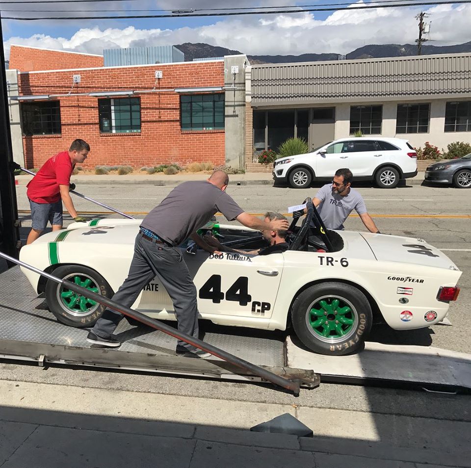

(27-01-2020, 23:57 PM)spitfire Kirjutas:  Õige number on 44
Me räägime ühest inimesest, kuid tema  number on siiski 75 - kodaniku lemmiknumber. Ta kasutas seda korduvalt, ka teistel autodel ja palju hiljem.
Sa ilmselt tead kogu seda lugu ning mingis mõttes on 44 see algne number küll, jah. 44 kasutas minu küsitud tegelane ainult siis, kui ta Group 44 tiimis sõitis. See auto näiteks värviti nr 75 alla tagasi pärast seda, kui sattus selle mehe kollektsiooni, kes on kokku kogunud palju temaga seotud autosid.

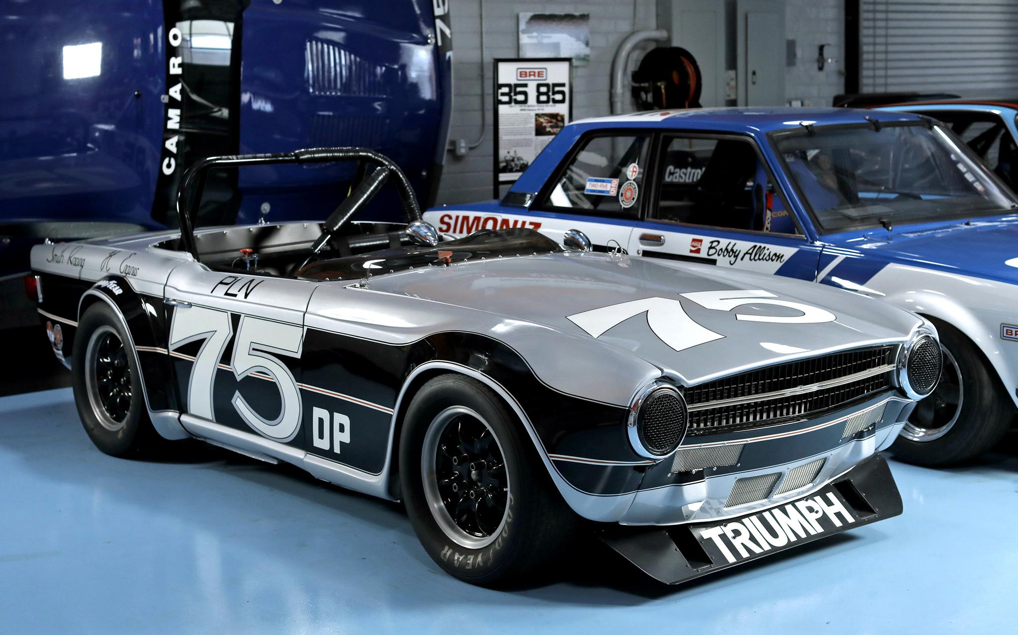

Ilmselt vihjad selle 75-ga Paul Newmanile ? Nojah, see on siis ka põhjus miks Datsunitel on tihti 33, jälle tema nummer.

Mina viitan 75ga Paul Newmanile jah. PLN auto küljel tähistab Paul Leonard Newmanit - talle ei meeldinud oma täisnime autol näidata. TR6 oli esimene auto, millega ta ringrajal tõsist edu saavutas, olles ostnud 1975. aasta SCCA D-Production klassi võiduauto Bob Tulliuselt, Group 44 asutajalt. Bob Tullius on muide erinevalt Paul Newmanist tänaseni elus.
Nii et TR6 numbriga 75 on suuresti süüdi selles, et tekkis Newman-Haas Racing ja kõik, mis sellega kaasnes.

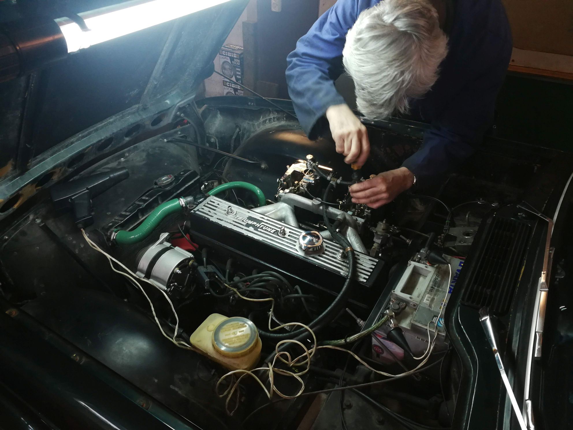

Pump küljes, sai mootori uuesti käima panna. Seda selleks, et karburaatorid natukenegi õige seade poole käima saada. Peenhäälestust pole vaja, mootor on ju hõre niikuinii ning päris häälde neid kruttida pole väga mõtet.
Weberite häälestamise kõrget kunsti ei mina ega autoga tegelev mehaanik ei valda ning sestap saabus seda tööd tegema Spetsialist. Spetsialisti emakeel ei ole eesti keel, kuid see-eest valdab ta Triumphe peensusteni. Tema tööks saab olema ka käigukastile overdrive'i külgepookimine ning mootori remondi nõustamine.
Pärast mõningat karpaputitamist sai mootor nii palju käima, et proovisõidul oli mõtet. See tehtud, sai selgeks üks - nüüd on küll aeg mootor ja käigukast maha võtta. Nõnda siis on käes see hetk, mil mootor ja käigukast autost irduma hakkavad - lootuses, et kuu aja pärast võiks käigukast ja kahe kuu pärast mootor valmis olla.

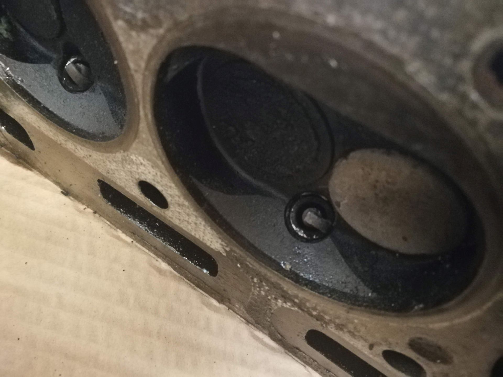

Nüüd siis on järg mootori käes. 1972. aasta USA versiooni mootor kehastab paraku halvimat, mida Triumphil pakkuda oli. Mudeliaasta alguses otsustati surveastet vähendada niigi madalalt 8,5lt 7,75ni ( Euroopa 9,5 asemel). Et asi oleks eriti halb, sokutati mootorisse ka pehmelt öeldes väga leebe nukkvõll. Õnneks on mõlemad vead parandatavad. Euroopapärase kompressiooni saamiseks tuleb plokikaanelt eemaldada metalli, ja mitte vähe. Praegune kalkulatsioon ütleb, et seda on enam kui 3, aga siiski vähem kui 4 millimeetrit Smile. Et see sündida saaks, tuleb plokikaas eemaldada. Et seesarnaseid kaasi hakkab pinki minema lähiajal umbes 4, neist üks täpselt samasuguste parameetritega kui minu oma, on ka sellega pisut kiire - sest nõnda saavad ajad kiiremini ja odavamalt toimuda. Ühesõnaga - täna eemaldus ka plokikaas ning praeguseks on see jõudnud juba sinna, kus tema suguvennad reas ees ootavad. Uue nädala alguses on see defekteeritud ja osandatud ning kui mingeid ebameeldivaid üllatusi ei tule, on nädala lõpuks see ka uue surveastme saamiseks sobivas mõõdus. Defekteerimine ütleb, mis klapipesade, kanalite ja juhtpuksidega juhtuma saab.
Ühesõnaga - pedaal on põrandas. Paar pilti ka, mis kinnitavad, et töötlusruumi on kaanele kapaga jäetud.
Plokikaane eemaldamine pakkus mõne üllatuse ka. Nimelt selgus, et kaanetihend oli paigutatud 180 kraadi valepidi. On ilmselge, et kunagi seda mootorit näppinud tegelane ei teadnud, mida ta täpselt teeb. Seda arvestades võib eeldada, et mootori alumises pooles on sürpriise veel. Uuel nädalal tuleb mootor maha ning siis saame teada, kui palju ja missugused need on Smile.

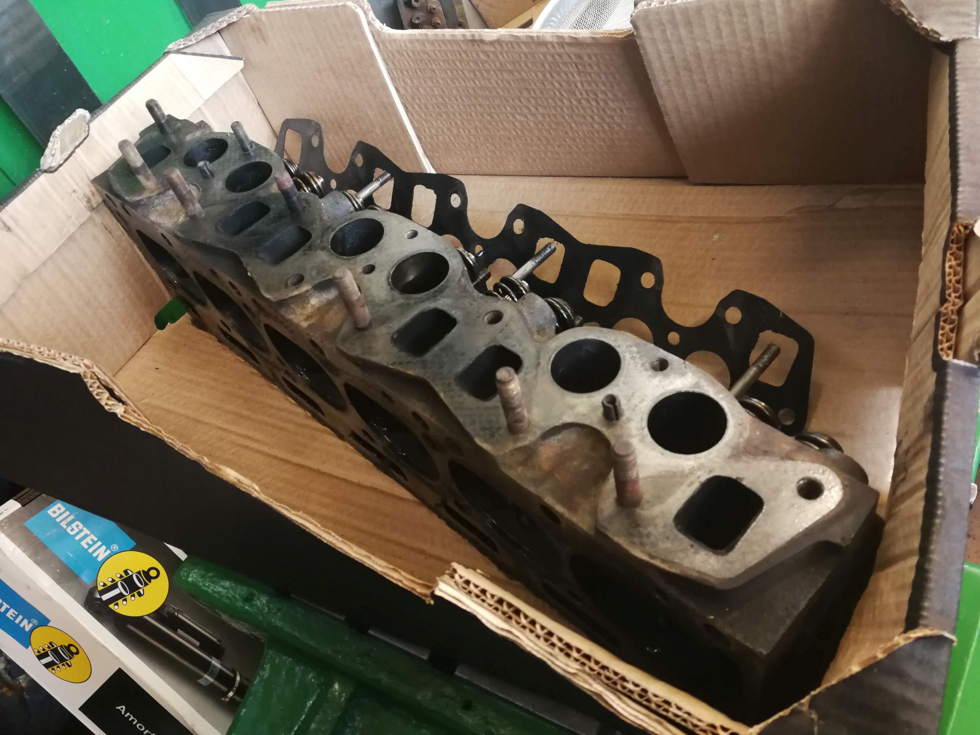

Täna helistas ka plokikaanelihvija. Sisselaskeklapid on kutud, väljalaskel pole viga midagi. Nüüd on vaja natuke mediteerida klappide osas ning lõplikult ära otsustada, missugune nukkvõll remonditud mootorisse pista. No ja kõige põnevam hetk on veel ees - teadasaamine, mis seal mootori alumises pooles siis tegelikult toimub. Peale mõõduka kolina siis Smile.

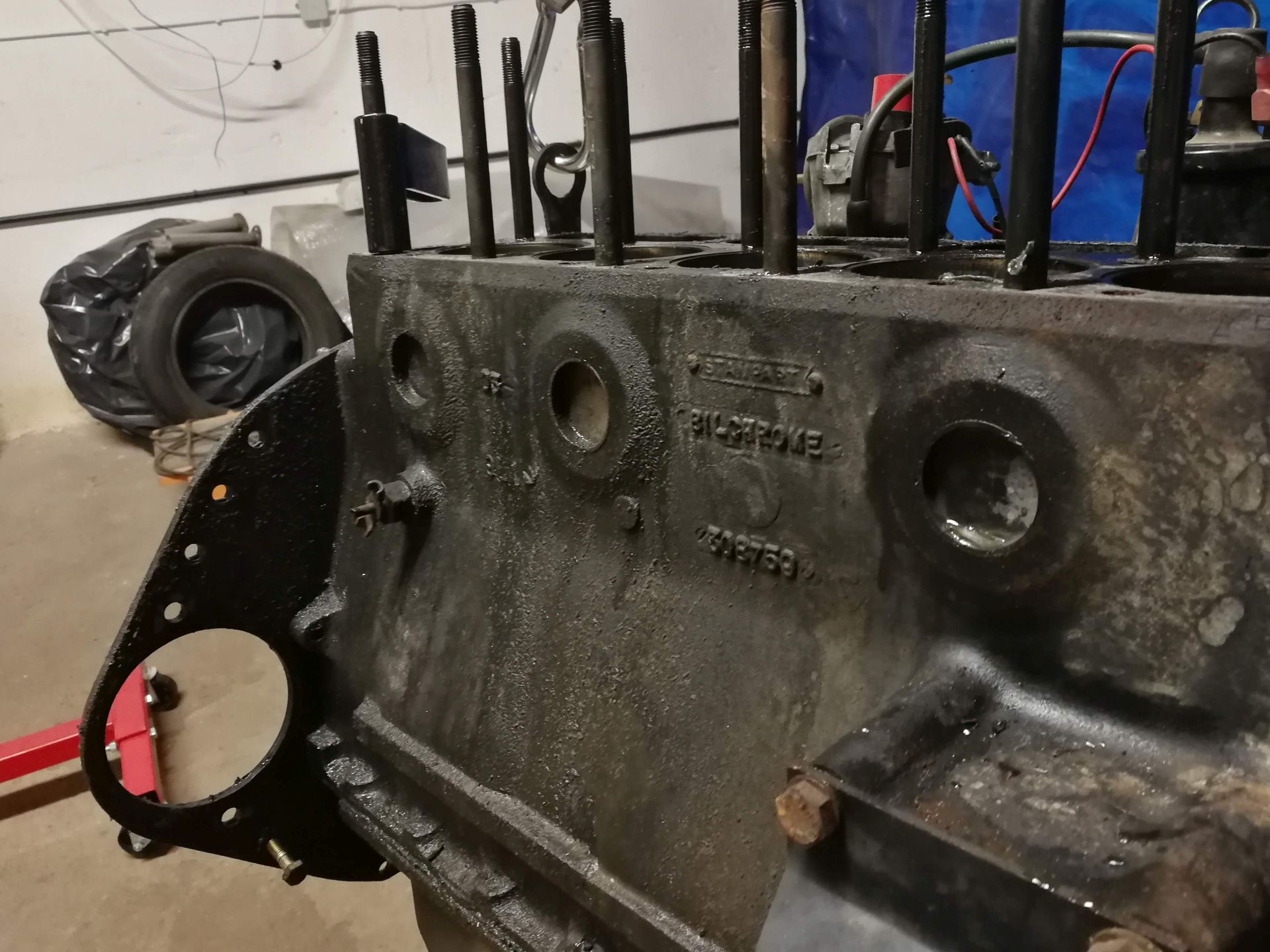

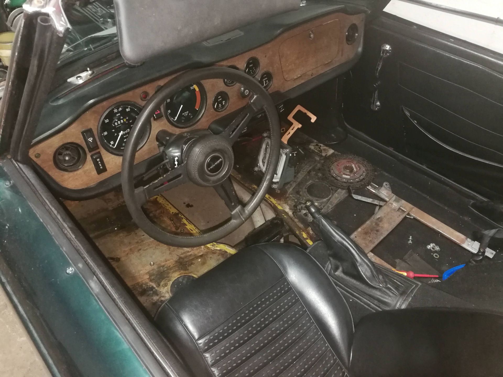

Nii - täna oli garaažis koristamispäev. Mõned pildid tegin ka.
Kõikide märkide järgi on mootoriga midagi suhteliselt hiljuti tehtud - no vähemasti siduriga on. Siduri ja hooratta eemaldamisel selgus, et vaheplaat näeb välja nagu uus. On tõenäoline, et seda on hiljuti vahetatud. On ilmne, et autol on olnud mingeid muresid, mida on jõudumööda püütud parandada, kuid väga süvitsi minna ei ole tahetud. Kui generaator ja veepump vaikseks said, oli kuulda, et mootori alumine pool tegi üsna murettegevaid helisid.
Mootori väljavõtmiseks ei olnud väga palju nikerdada vaja - see auto on tõesti lihtne.
Ripub ilusasti, eks ju? Homme krutin mootoripadjad ja nende tugikäpad küljest ära.
Kapotialune on üsna tühi. See annab võimaluse tegeleda sellega, millele muidu kuigi mõnusasti ligi ei pääse. Neid asju on terve hulk.
Lucase originaalpasunad on lustakalt punased Smile
