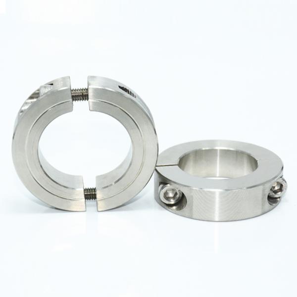

Oleks tarvis järgminst toodet. Ingl. keeles "clamping ring", maakeeli ehk rõngasklamber/rõngasstopper või võlliklamber.
Mis võiks olla õige nimetus ning millises kohalikus kaubandusvõrgus võiks kohapeal olemas olla nii umbes 22mm torule?

Konveierite valmistajate käest saab- technobalt, temat, alas-kuul jne.
