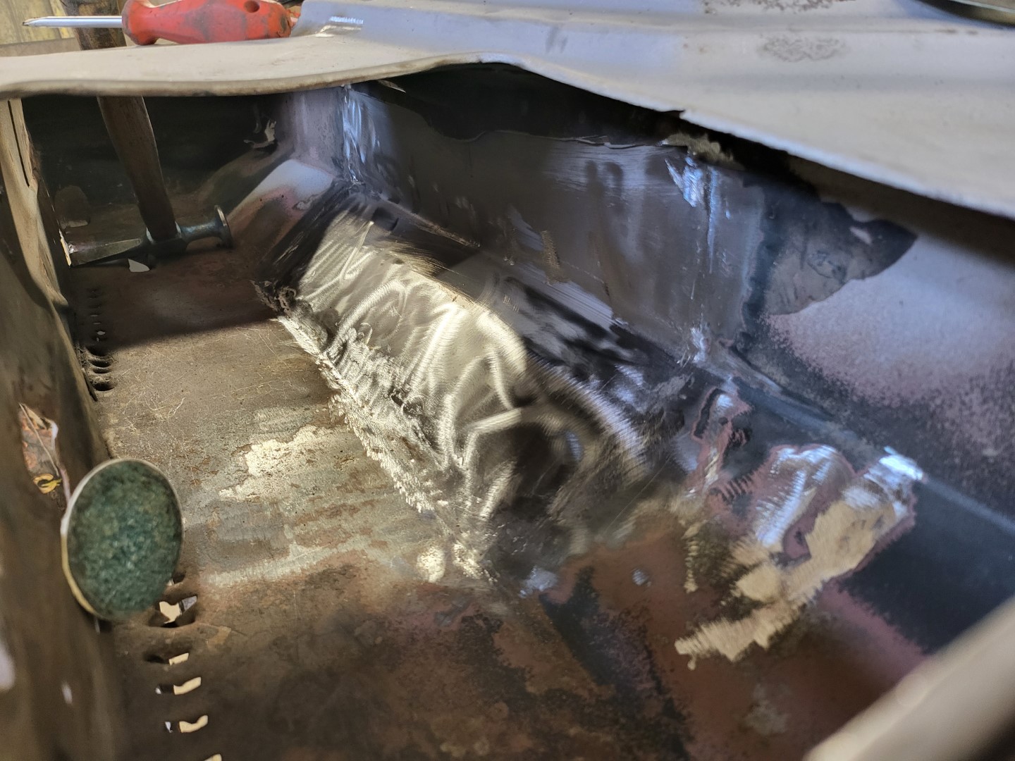

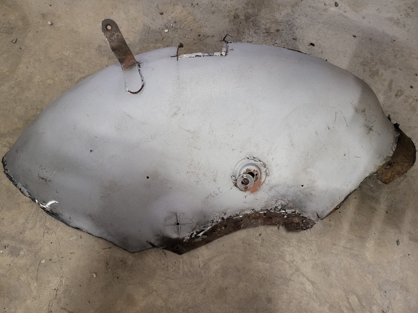

Pärast pikka pausi, mille jooksul omanik tegeles igasugu juppide soetamisega, mille sees oli ka doonor kere toomine Saksamaalt, asuti asja kallale. Doonoril oli kere küljes veel palju igasugu puudu olevaid vidinaid, mis kokkuvõttes kergendab tublisti projekti teostamist. Doonor läks liivapritsi ja tulemus piltidel näha.

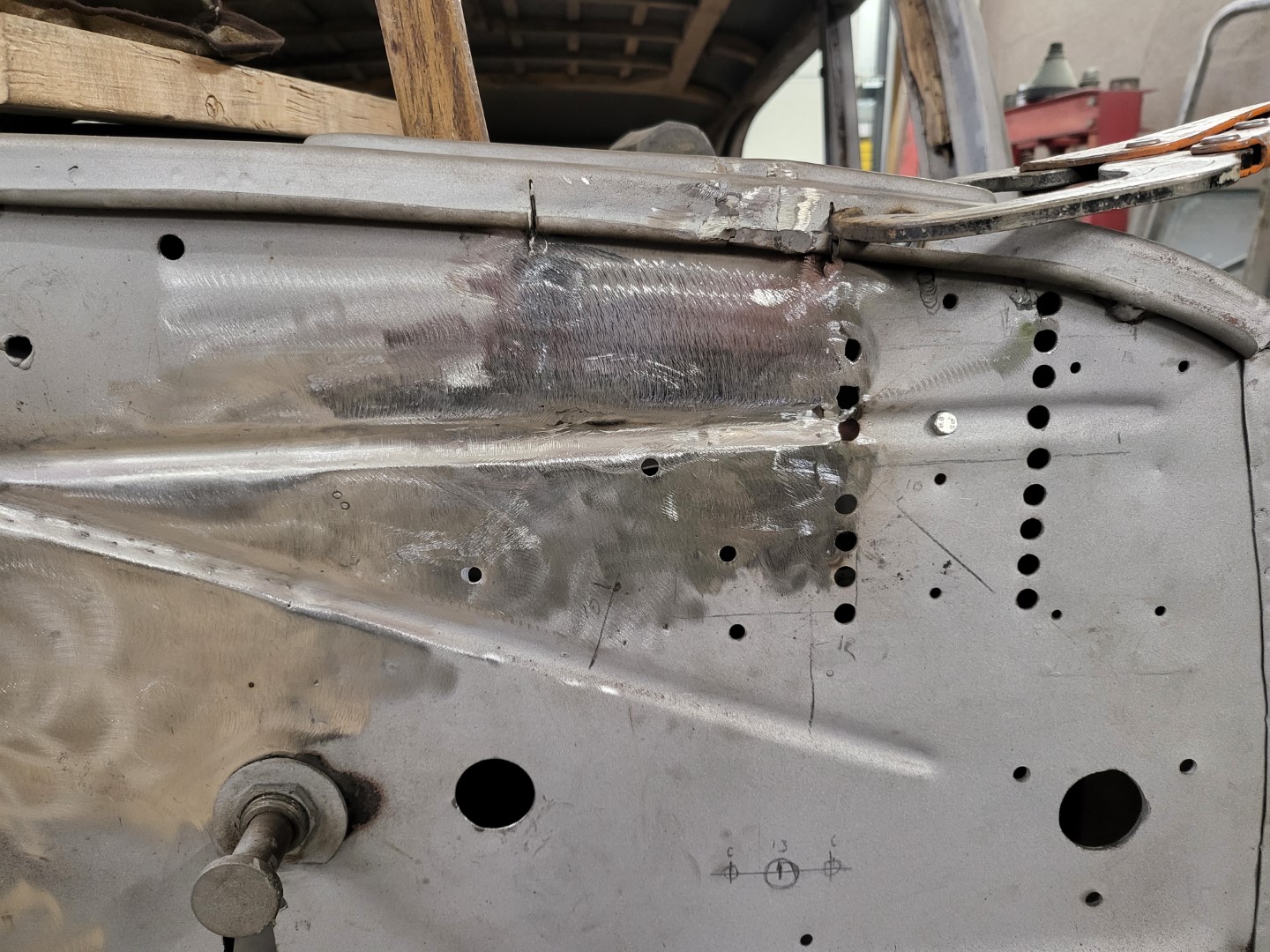

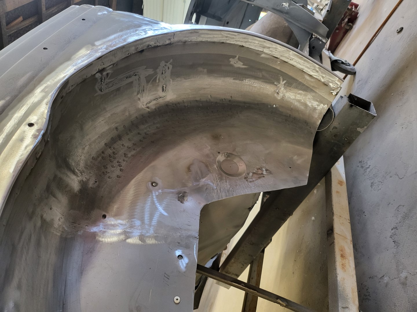

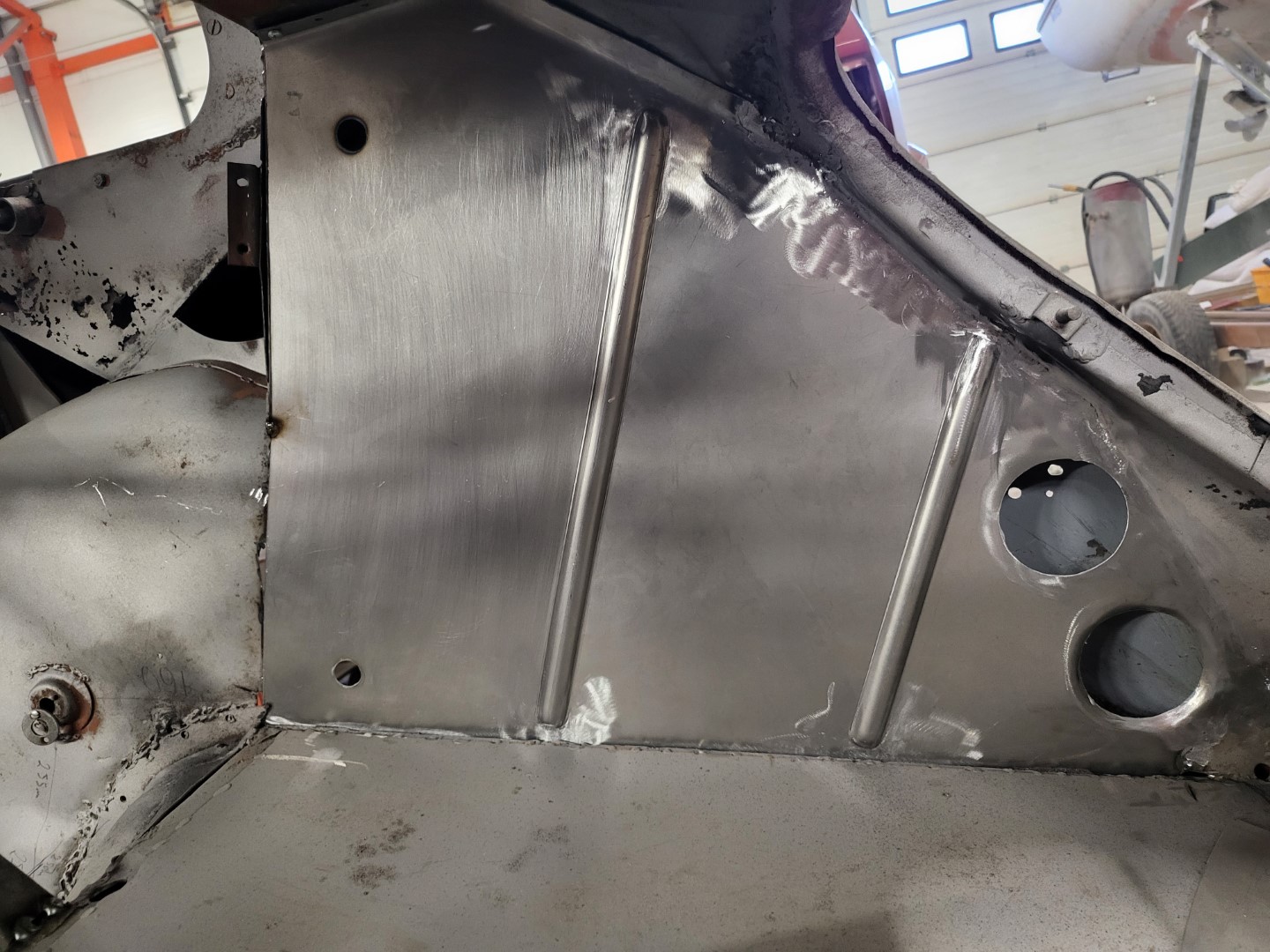

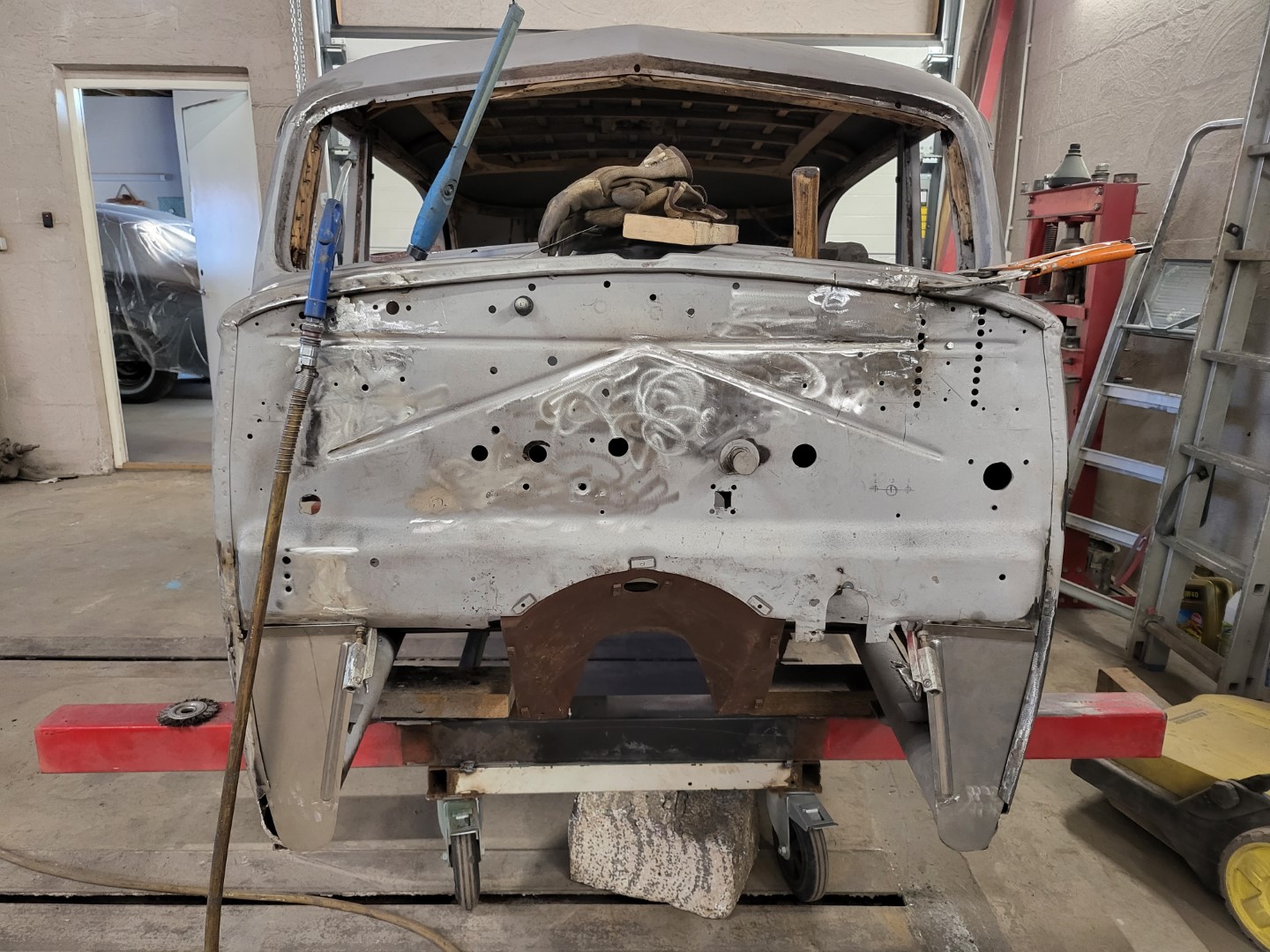

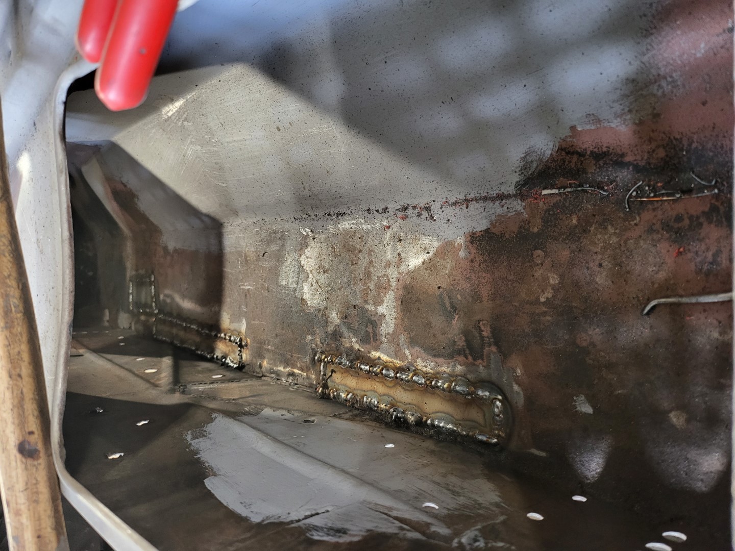

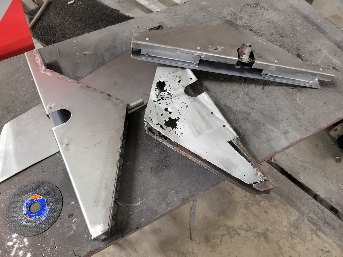

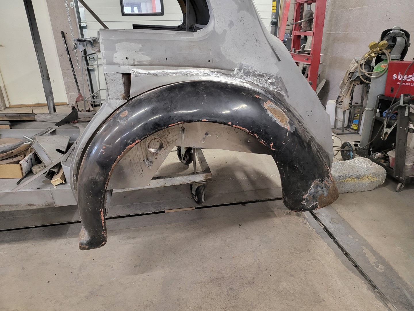

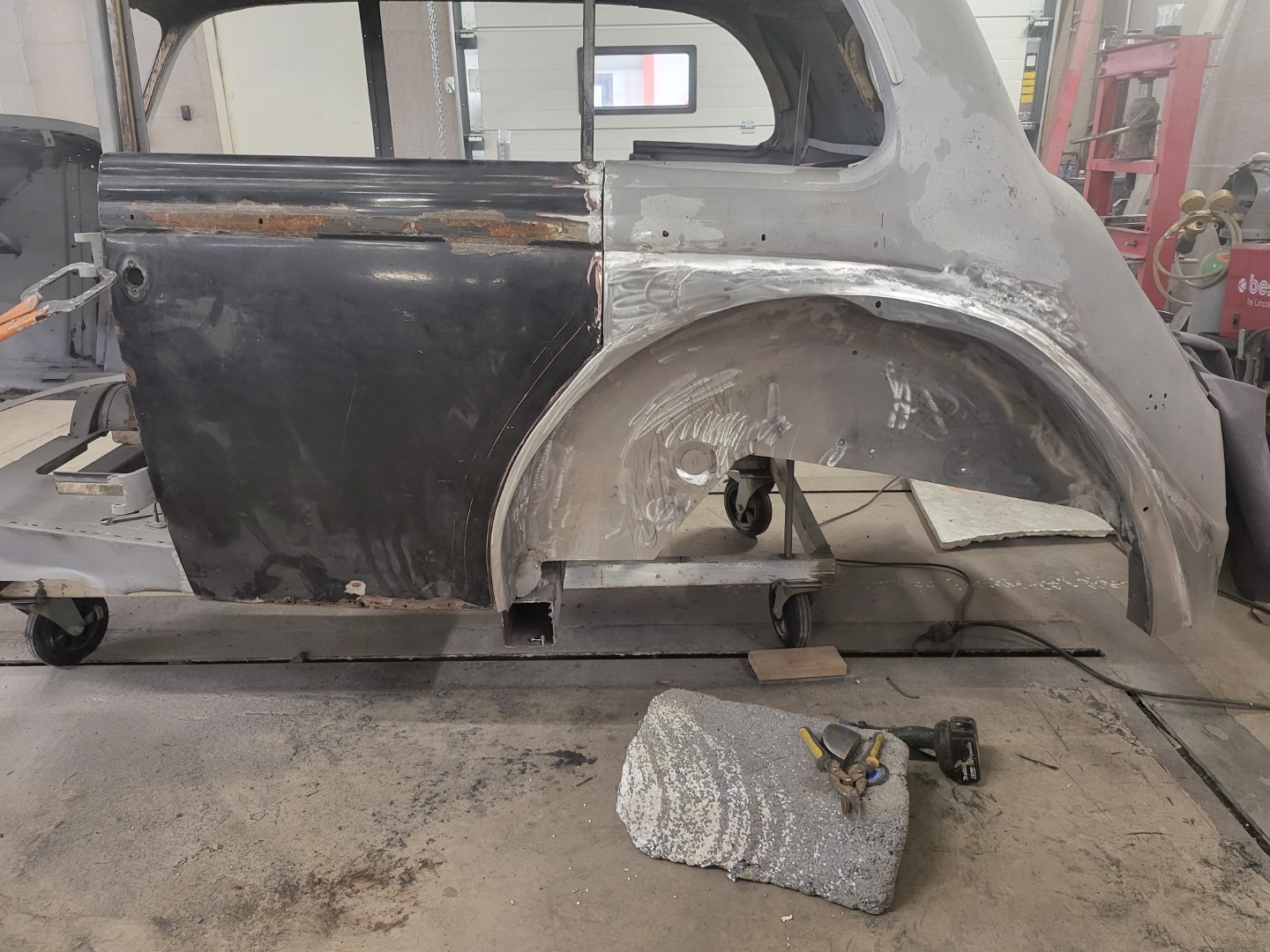

Horch-i kallal on nüüd nädala jagu keevitustöid tehtud. 85 aasta jooksul on nii mõndagi juhtunud ja roosteuss oma tööd ka teinud. Kuna nüüd olemas 2 keret, siis on võimalik võrrelda ja otsi kokku viia. Põhiprobleemiks kunagi tehtud ümberehitused.

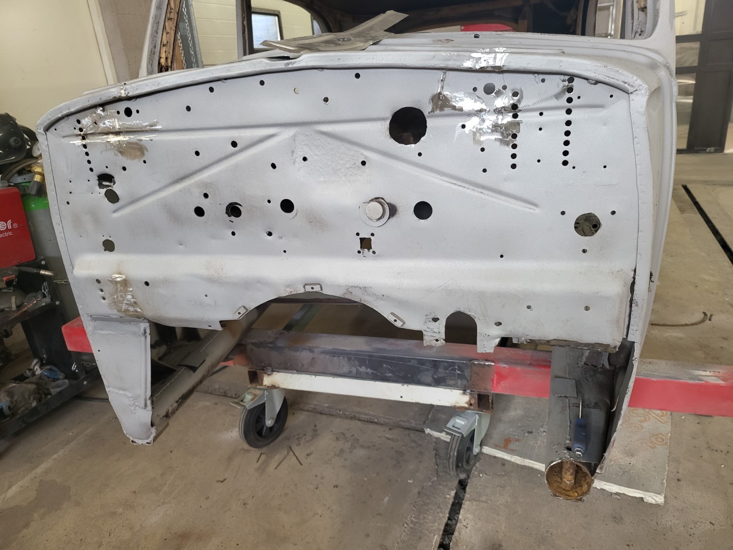

Tulemüüril igasugu auke ja vaja kindlaks teha, mis õige, mis vale. Eks piltidelt ka näeb midagi.
Tööd jätkuvad.
Natuke ka muud informatsiooni. Mõlema M1 tööd seisavad. Seoses sõjaga Ukrainas on ja kliendi ärakukkumisega on mott maas. ZIS 110 jäi värvimise taha. Mees pidi tulema Märtsi lõpus ja tööd lõpetama, aga sõda tuli vahele. L-1 jupid jäid Ukrainasse ja ootab ka värvimist. Pobi mootoriga Volga jäi ka Ukrainasse. Niisamuti kui 4x4 GAZ 24. Õnneks tänase seisuga mõlemad autod alles ja ukrainlased ka venelased kaugemale ajanud. momendil 40 km kaugusele. Suurtükkide laskeulatusest väljas. Eks tasapisi tuleb need autod valmis saada. Alla igatahes ei anna.

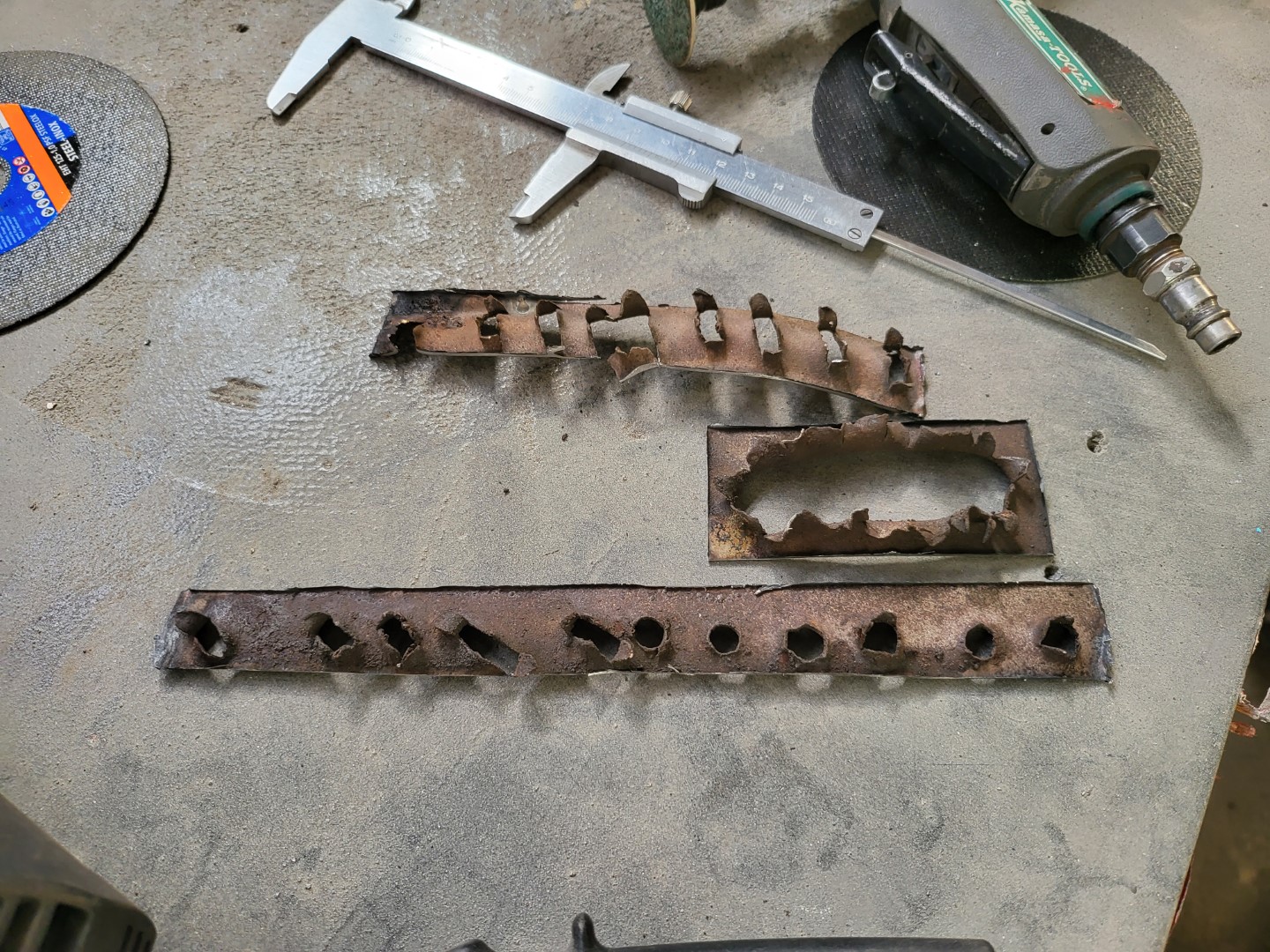

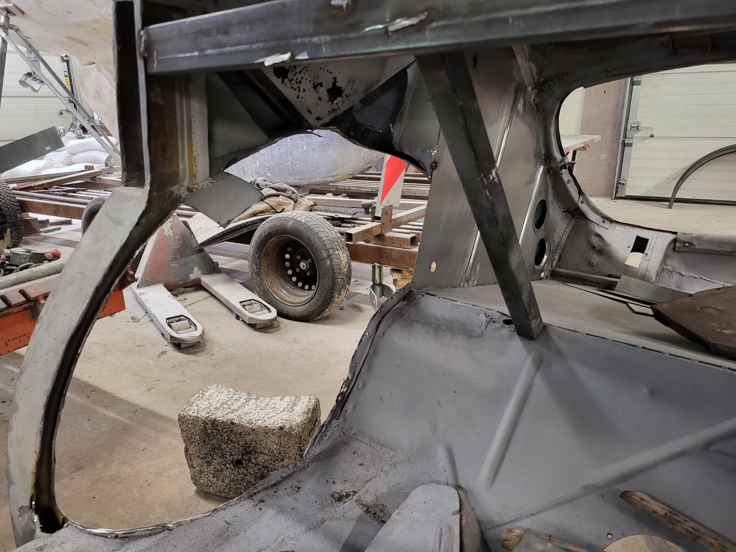

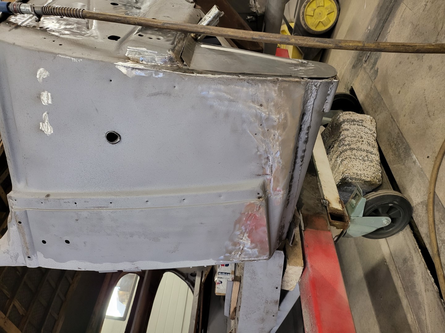

Horch-i kallal jätkuvad kere tööd. Illusioonides hõljuda pole mõtet, ligi 90 aastat on autol väga soliidne vanus ja eks seda keret on nende aastate jooksul siit sealt lapitut. Pärast liivapritsi tulid paljud kohad välja ja paistab, et Saksa seltsimeeste lähenemine on olnud sama mis nende suurtel sõpradel idas. Vanu ussitanud kohti ei eemaldatud, vaid keevitati uus plekk peale. Kes mäletavad siis minu ZIM-del oli sama probleem aga seal jõuti seda kultuurkihti paisutada isegi 5 kordseks. Aga eks pildid räägivad ise.

Neid kahte pilti kõrvuti vaadates on näha, et doonorkerel on tulemüür teistsugune ning sellel olev number võib olla kahjustatud sellises ulatuses, et seda välja ei loe enam.
Ma siiralt loodan, et Horchi tulemüüri on lihtsam taastada kui Audil. Audil oli tulemüür 1,7mm plekist, mis tundus olevat ka mingil moel karastatud. Igatahes selle sirgeks saamine oli tõsine väljakutse. Selle käigus sai ka selgeks, miks taastatud autodel on tulemüüris olevate aukude ümbruses kuni sentimeetri paksune pahtlikiht. Kui see plekk juba lainesse läheb ja keevitades juhtub see paratamatult, siis sirgeks saamine nõuab meistri kätt ja suurt kannatust. Audiga astusime selle reha otsa, et läksime mõnda üleliigset auku kinni keevitama ning saime tulemuseks Lõuna-Eesti kuppelmaastiku. Seetõttu ka need täiendavad sisselõiked, et taas sirgeks saada.

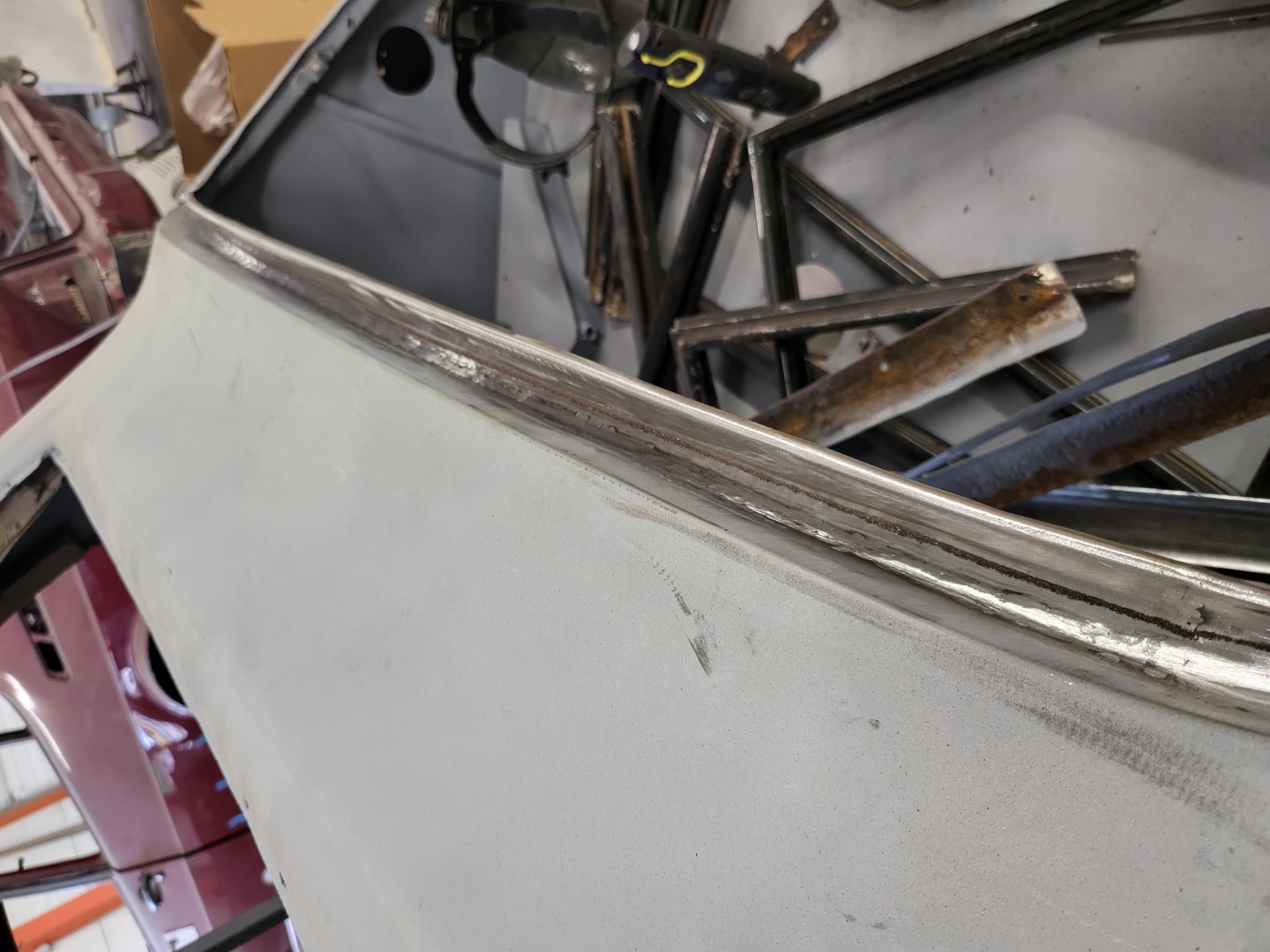

Vana kere oli ikka hullem. Seal oli ka gaasikeevitusega juures käidud ja keretööde maht suurem. Tagantjärgi tuleb tõdeda, et tõesti poleks mõtet seda uut keret osta. Lõpptulemus rahalises mõttes tuleb peaaegu sama. Keevitajal õnnestus vahepeal ka haigeks jääda, nii et edasiminek marginaalne.

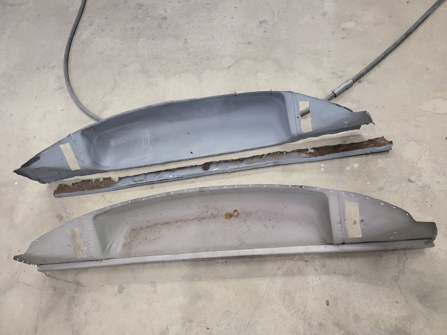

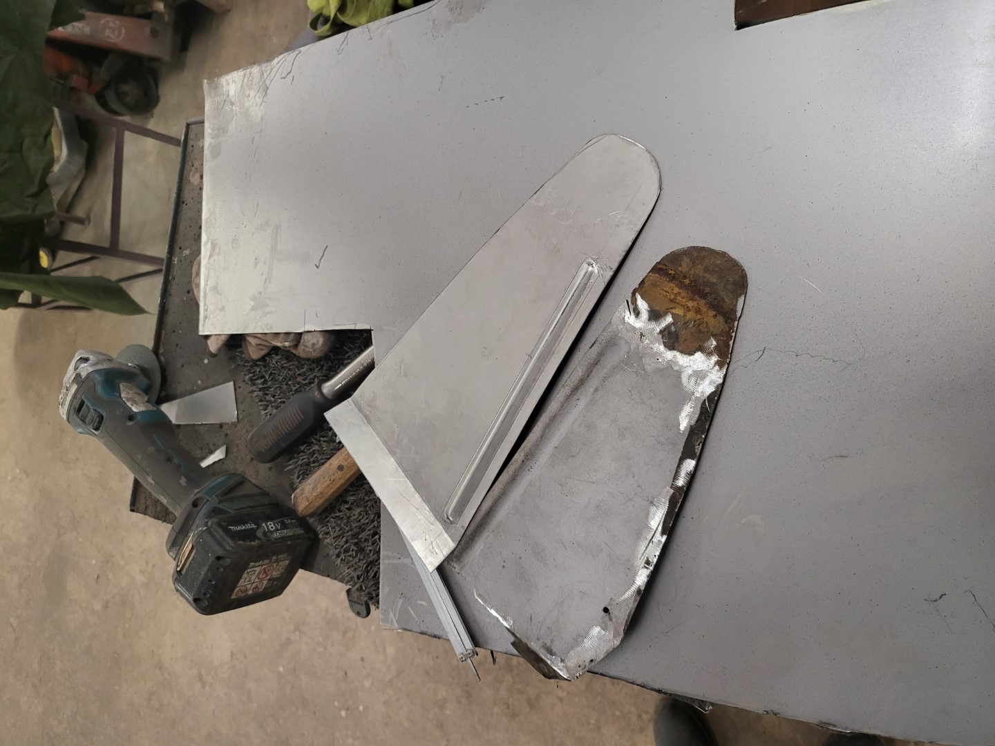

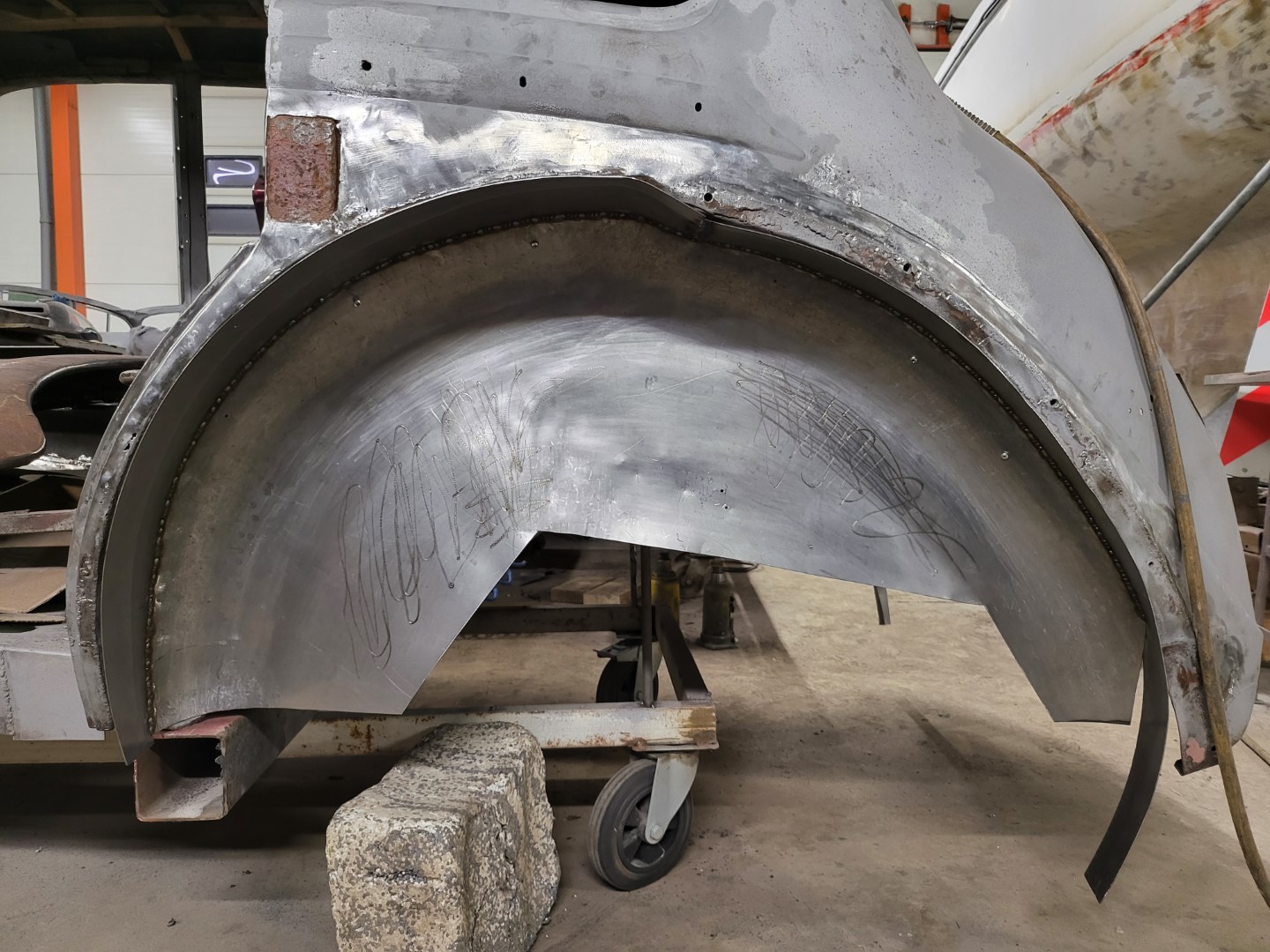

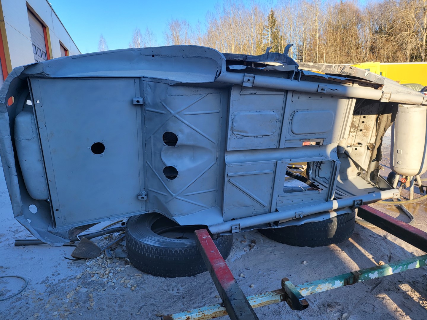

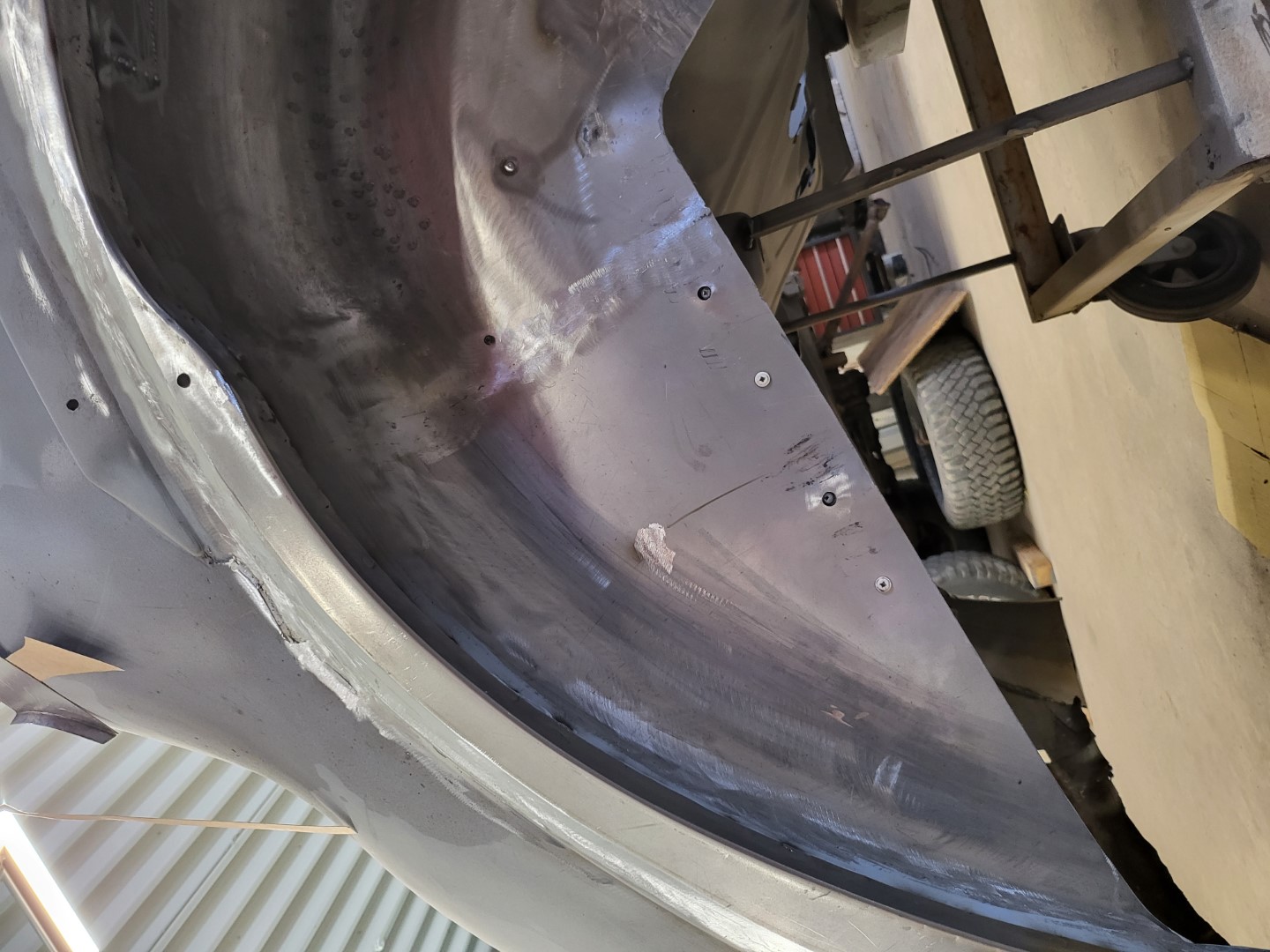

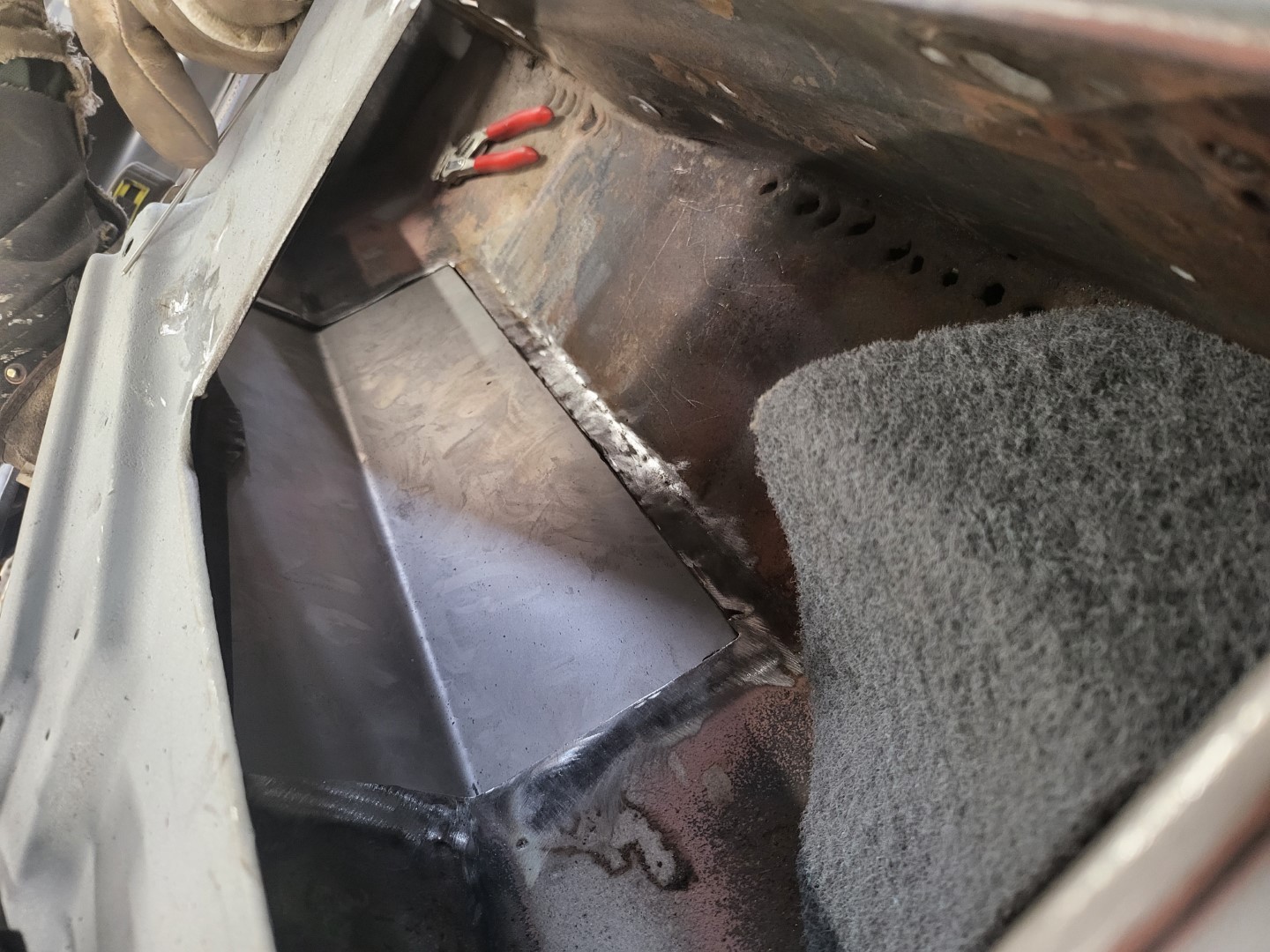

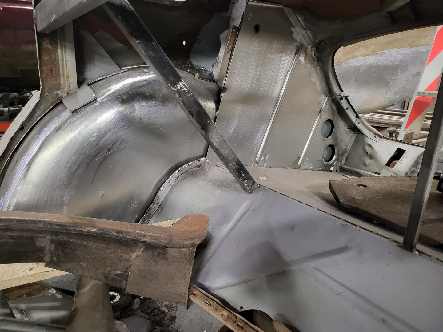

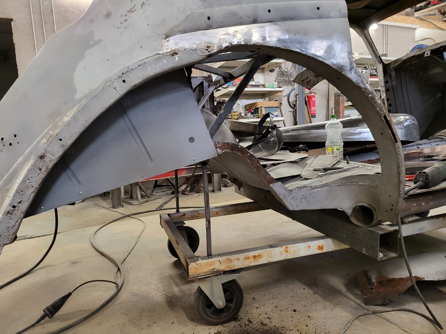

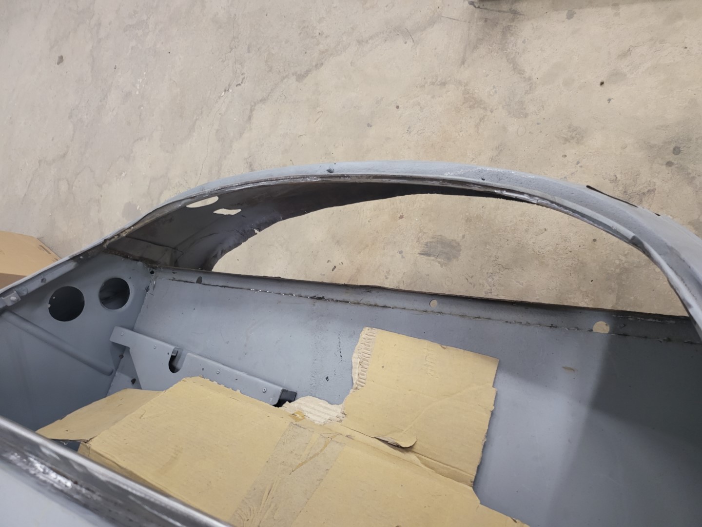

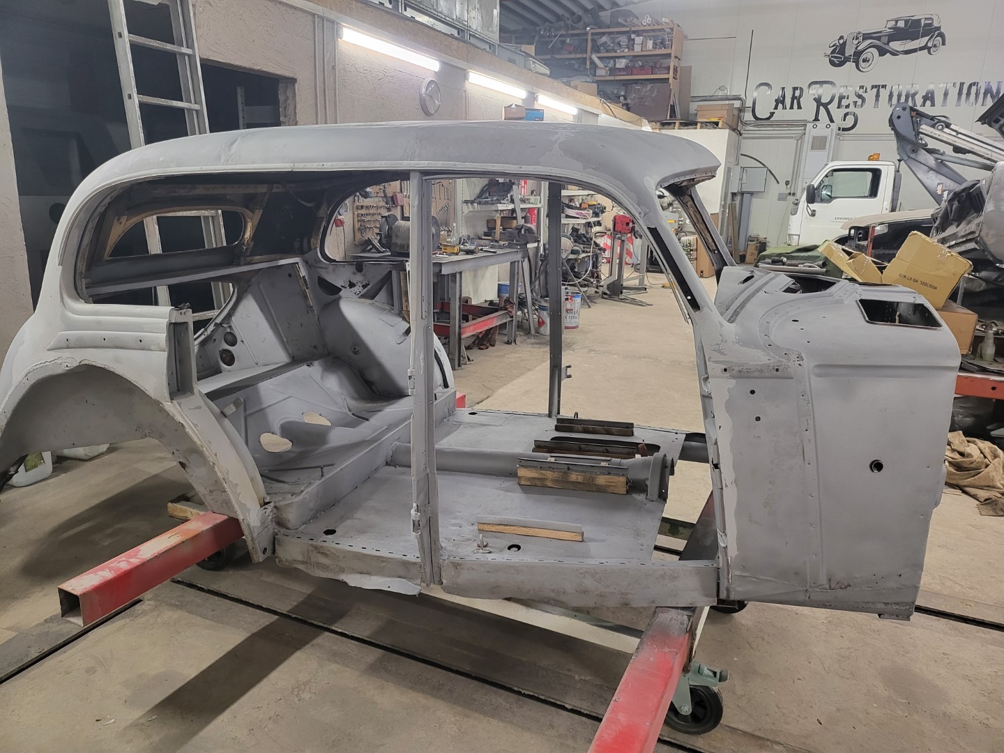

Horch-i kallal ka tööd tasapisi jätkuvad. päramine ots nüüd enamvähem valmis ja eks see oli hullem ka.
Esiosa on paremini säilinud. Järgmiseks vaja auto raamile tõsta.
