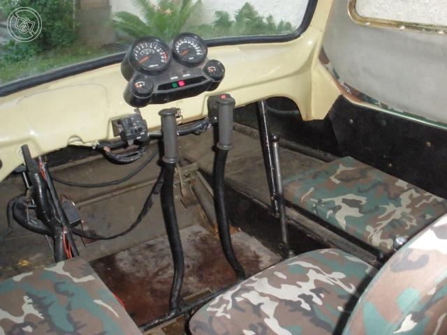

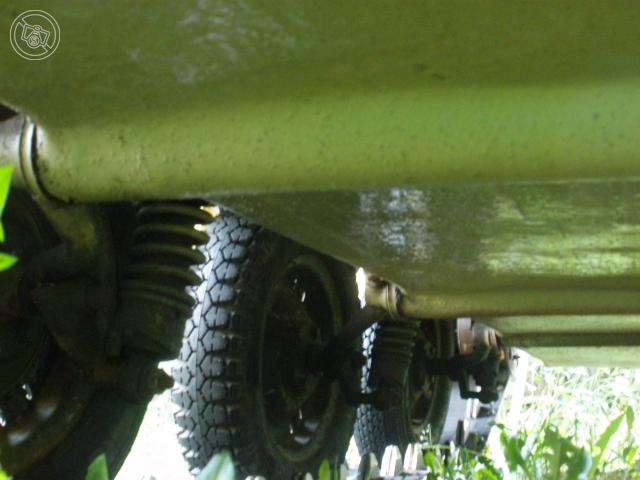

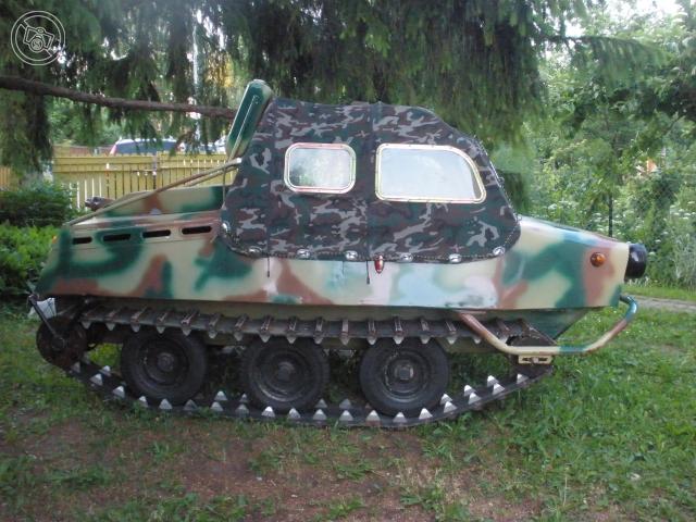

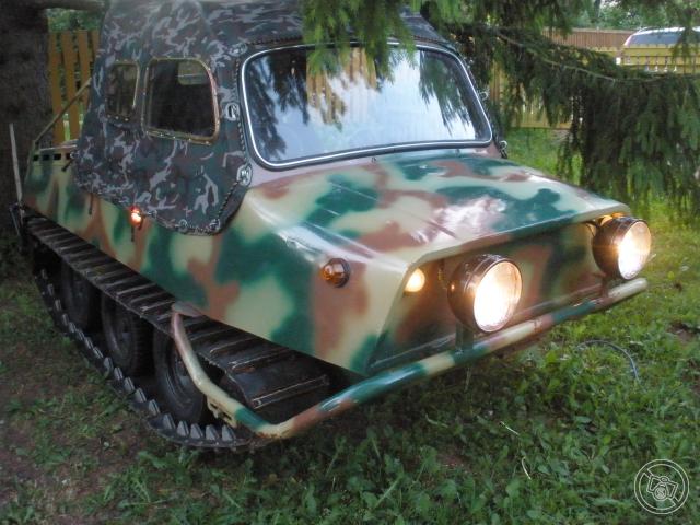

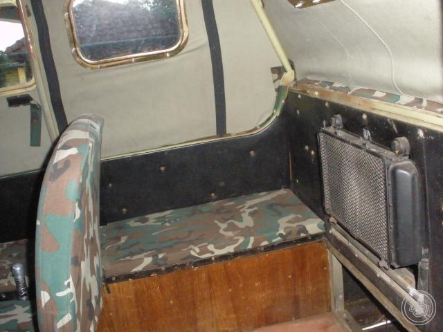

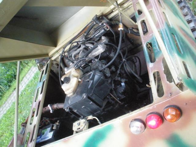

(05-11-2011, 22:24 PM)Basilio Kirjutas:  Sattusin seoksele kuulutusele http://www.soov.ee/tartumaa/Ideaalne_soi...1.htm?ca=1
Kummardus meistrimehele, kes on viitsinud sedasi jännata!
Kuna kuulutus juba maha võetud, riputan siia üles õigel ajal allalaetud pildid. Äkitse saab mõni snitti võtta. Unistan ise kaaa... Wink
