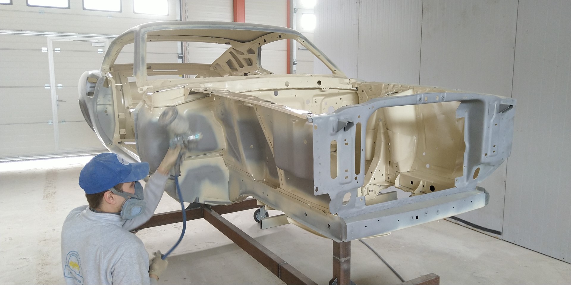

Asjad lähevad aina segasemaks. Kui mingi aeg tagasi teadsin, et põhi tuleb kindlasti punane, siis nüüd saadeti mulle erinevaid dokumente, et tegelikult oli iga mustang isemoodi, aga 69 aasta fastbackid olid alt põhitoonilt hallid. Järgmine nädal on põhja värvimine!!!
http://www.mustangandfords.com/how-to/ch...detailing/
Tõde on kusagil olemas! Tõenäoliselt sügaval pahtli all Wink

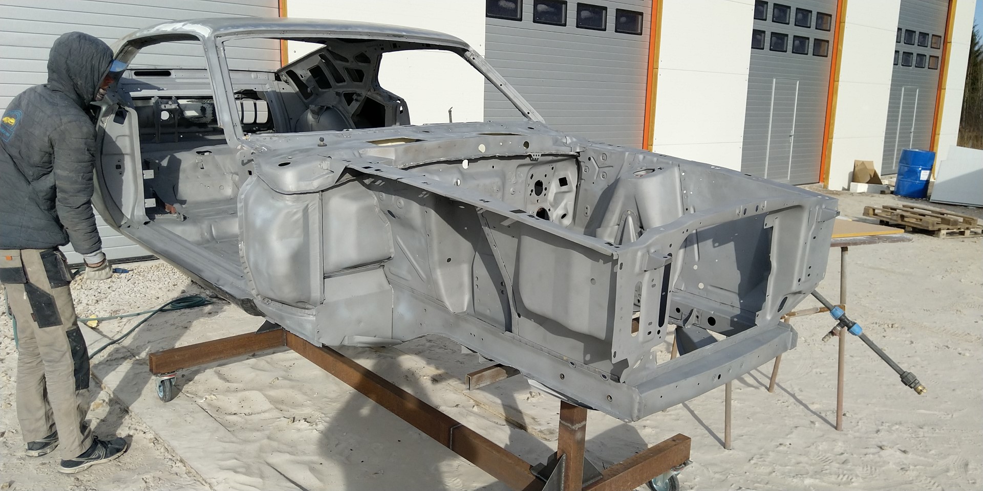

#62
Sai nüüd uuritud ja puuritud. Nimelt siis erinevad tehased kasutasid erinevaid põhja värve. Hallid põhjad tulid ainult kindlal ajal Dearborni tehasest ja kuna minu Mustangi kerekood on löödud peale 23ndal aprillil Charlotte tehases, siis tema peaks olema punane. Põhja lõplik välimus sõltus veel mis vahetus parasjagu töötas jne... Kuid kere liikus mööda liini ja põhja pritsisid punaseks põrandal olevad tüüsid. Seda siis ohtralt, et jääks tilkuma.
#63
epo krunt ja esimesed kihid Lizard skini heliisolatsiooni

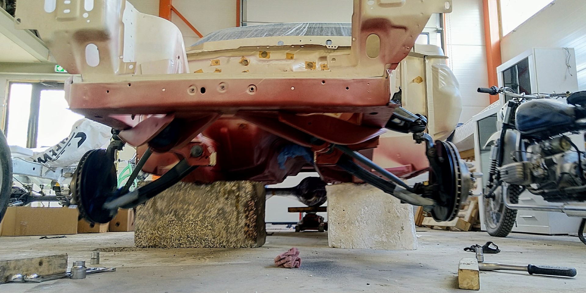

Kas keegi relvahuvilistest teab sellist asja nagu "Gun bluing creme", "Liquid gun blue", "Perma blue". Mida meil Eestis sarnast leida oleks? Nimelt mustangi esisild ei olnud värvitud ja ma pean need kõik sellega üle töötlema.

#68
(09-03-2020, 21:04 PM)stihl Kirjutas:
(04-03-2020, 09:07 AM)sven1 Kirjutas:  Kas keegi relvahuvilistest teab sellist asja nagu "Gun bluing creme", "Liquid gun blue", "Perma blue". Mida meil Eestis sarnast leida oleks? Nimelt mustangi esisild ei olnud värvitud ja ma pean need kõik sellega üle töötlema.
Loen ja pisut muigan.  Big Grin Big Grin Big Grin
Jah, põhi näeb mul praegu välja "red oxide" nagu tehasest tulnud. Kõige all on epo krunt seejärel kivikaitse ja viimase kihina on värvitud üle sarnast tooni matt värviga nagu nad tehasest tulid.
Suhtlen ka musta nr komisjoni liikmega ja nende suhtumine on ka, et ma võin paremaks autot teha, kui tehasest tuli, aga kasutatud lõpptoonid, välimus ja materjalid peaksid klappima tehases kasutatuga
Autosid hindan ise alati põhja alt vaadates (võibolla minu kiiks), aga see, kuidas põhjaalune on komplekteeritud ja koostatud, näitab mulle ülejäänud töö kvaliteeti ja täpsust. Ei ole ka kindel, et see auto igavesti minu garaaži jääb ja kui keegi seda autot endale kunagi soovib, võin uhkusega kirjeldada, kui täpselt on originaalsust jälgitud.
Relvasinega teen üle roolivardad ja "strut rods" (ei tea kuidas eesti keeles on) ja kaitsen omakorda veel õli või lakiga, et ei peaks tõesti iga päev hooldama Wink
Uksed on juba uute hingedega ette sätitud!
Originaal kirjandusest olen alati huvitatud, et mis täpselt sul sealt on?
Aga väga huvitav vastukaja ja ma hea meelega seletan juurde Wink

#71
Ei ole mõnda aega pilte lisanud, aga siin see koroona on kõik elu häirinud. Lõpuks nii, et saab ainult hobiga tegeleda ja ka lapsi kaasata, kuna kooli enam ei ole. Relvasinega pidin töötlema rohkem esisillajuppe kui algselt plaanis oli. (Suured tänud ka Jahimees.ee-le, kes kiiresti reageerisid ja vale purgi asemel uue saatsid) Põhi on valmis ja otsustasime sillad alla panna, kuna nii on autot lihtsam transportida värvikotta, lihtsam liigutada maastikul ja nii saab ka kõik uksed-plekid külge panna ilma, et mingeid üllatusi tuleks. Oleks tahtnud küll mootoriruumi enne ära värvida, aga kõik asjad ei ajastu täpselt nii kuis tahad. Tuleb sillad värvitöödeks kinni katta.

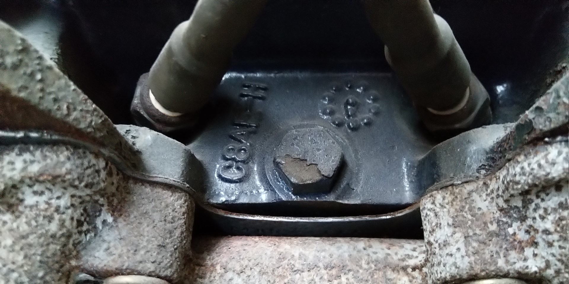

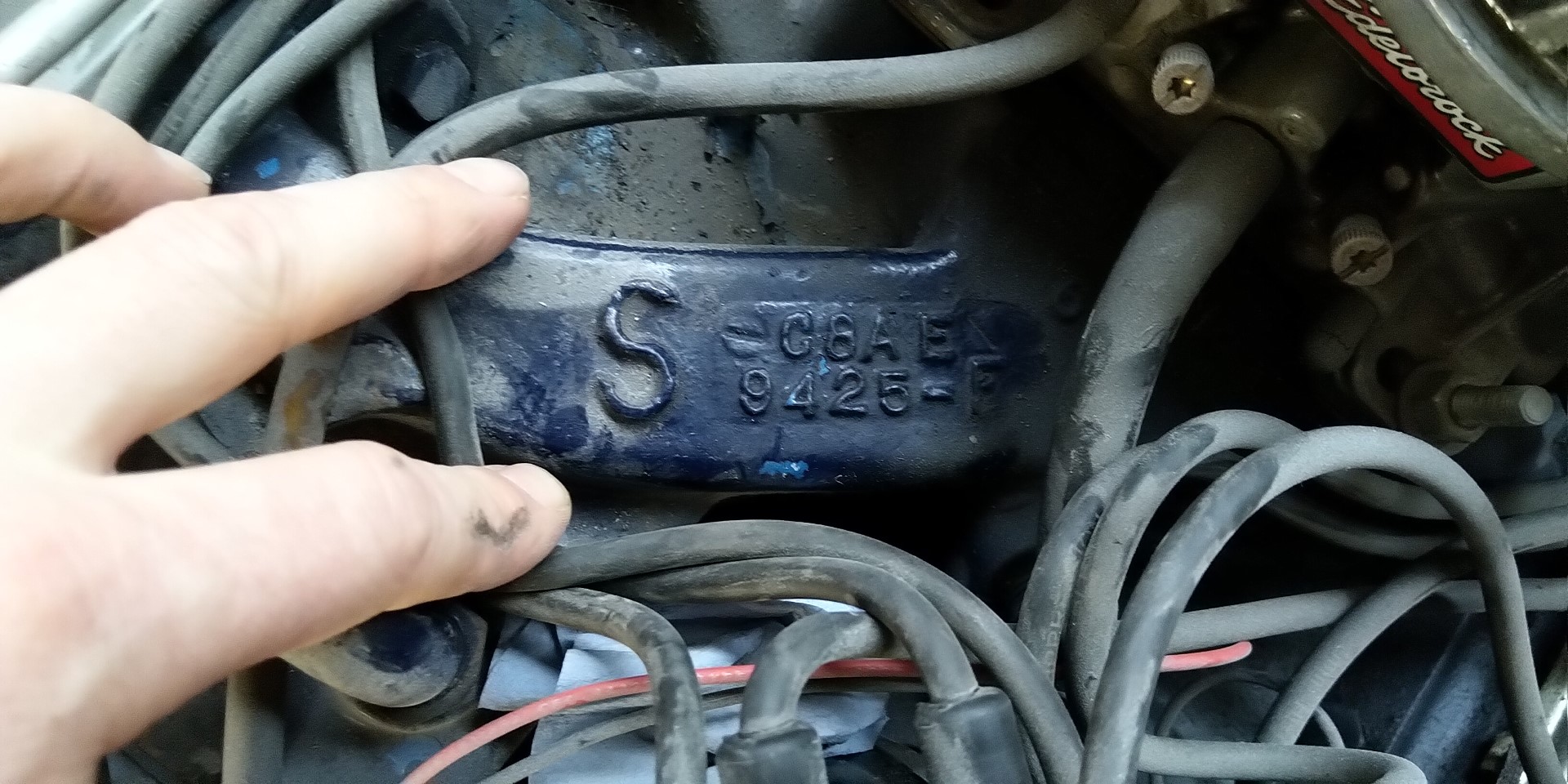

(17-03-2020, 14:02 PM)sven1 Kirjutas:  Mingil põhjusel on eelmine remondimees keevitanud õlipumba võlli jagaja jala külge kinni. See peab olema painduv ühendus.
Kas läbi selle keevitatud kuuskantvõlli veetakse õlipumpa ringi? Kui nii, siis ilmselt kuuskandi tahud ära kulunud ja õlipump mingi hetk lakanud töötamast.
Seega ka saaled jäänud kuivale.
#76
(17-03-2020, 17:27 PM)Brrr Kirjutas:  Kas ei või olla tegemist hoopis 427 mootoriga? Need saalede avad võiks ära mõõta, äkki saaled mingid jamad.
390/427/428 - on suht sarnased ja kasutusel samad jupid. Sisselaske kollektoril ilutseb suur S, mis näitab, et tegu on 390. Kerekoodi järgi peaks ka olema 390.
Mõned pildid ka ploki, kaane ja sisselaskekollektori koodidest. Ja sul on õigus C8AE - H näitabki, et tegu on vähemasti 427 plokikaantega. Nüüd peab natuke uurima.
