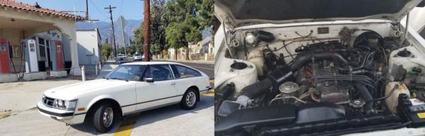

Jah, oli seal kah. Kui keegi teab sellist esimese põlvkonna celica supra imelooma Eestis, oleks see juba iseenesest väga huvitav.
Üks helesinine, mis sügisel Haapsalus nostalgiapäevadel läbi sõitis, oli vist lihtsalt Celica.
Põhimõtteliselt on Crowni jaoks variant ka 5MGE mootor, 2,8L ja 125kW. Aga tundub siiski, et alates 1982 kui need mootorid ilmusid, paigaldati Crowni puhul neid väga vähe, võibolla eritellimusena, olen näinud vaid mõne üksiku Royal salooni küljes neid.
Üldiselt läksid 5MGE mootorid 1983-85 peamiselt Celica Suprale ja USAs Cressida peale.
Tänasel päeval liigub neid 5MGE mootoreid ikka rohkem kui 5M, siinpool lompi Soome kandis vähemalt, aga siis oleks vaja täiesti täiskomplektset mootorit koos kõigi pudinatega, mitte ainult toorikut.
5MGE juppide saadavus ja hinnatase USA kaudu on veel parem kui 5M.

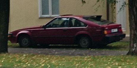

Mk2 celica suprale pandi ka Tartus vist oli üks veel millel see peal,jõudu oli vist mingi 105kw kui ei eksi.
#93
(08-03-2018, 19:39 PM)hundu615 Kirjutas:  Mk2 celica suprale pandi ka Tartus vist oli üks veel millel see peal,jõudu oli vist mingi 105kw kui ei eksi.
Tartus üks punane on seesugune, et muidu 2gen Celica Supra nagu Supra ikka ja 2,8 kiri ka saba peal, aga registris kirjas nagu 2,0L Celica ja 103kW.

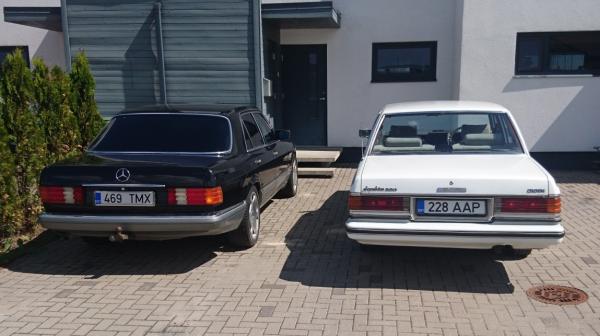

Cressida ei loovuta mootorit kohe kindlasti, pilt 2016:

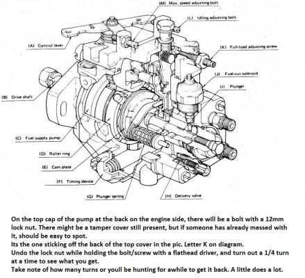

Leidsin ka ühe päris toreda juhise, kuidas L ja 2L mootori pumba pealt võiks kütuse pealeandmist maha kruttida, aga eks korrektsem oleks enne rihmandus üle vaadata ja pumba pritsenurka kontrollida. Sest seda kütusekruvi ei ole kunagi näpitud, tehasepoolne klamber on reguleerimiskruvil peal.
Pumba joonis.

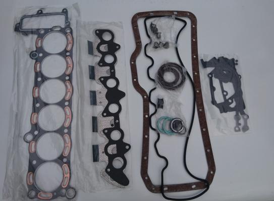

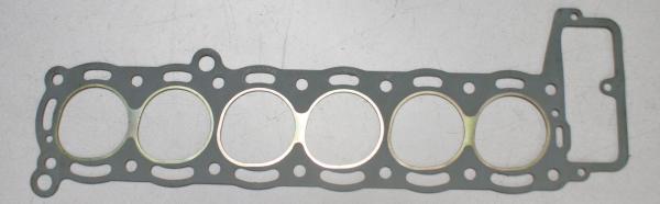

Tihendite materjali kvaliteet on pigem tagasihoidlik, aga ka hind oli vastav (suts pealt 40e kogu laadung).
Kõige vastusturikkam osa ehk plokikaanetihend M-EU mootorile pidi plaani järgi niikuinii tulema eraldi, sest 5M oma ei sobi suurema silindriläbimõõdu (83mm) tõttu.

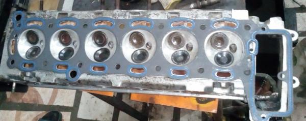

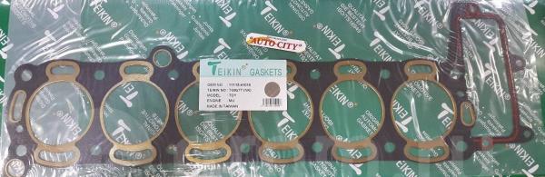

Pildil 5M tihendikomplekt kogu ulatuses, ehk üla- ja alaosa, esi- ja tagaosa, sisse- ja väljalase, klapisääred:
Natuke hiljem selgus, et MEU mootorile õige plokikaanetihendi otsimisest oleks pidanud alustamagi.

MEU-le oleks veel hädapärast sobilikud ka vanemat tüüpi M ja 2M mootorite tihendid. Silindriläbimõõt on plokil/tihendil sama, 75mm, aga ketikambri osa on erinev ja silindrikohad on kuidagi lopergusemad.
Võrdluseks paar näidist.
MU tihend 11115-41010 (see on MEU 11115-41040 tihendi analoog; päris õiget otsitava tihendi pilti netist ei olegi leidnud )
2M tihend , vist 11115-41015 (lubatud analoogid on 11115-41011 kuni 11115-41016)
Kuskil vene foorumis oli see proovimine ka ära näidatud, mis tulemuse annab M/2M tihend MEU mootori kaanevahel. Ilus ta ei ole, aga mootori saaks ilmselt tööle ilma viperusteta.
Niipalju on siis õnnestunud toyotade M-seeriate tihendite toredast maailmast teada saada.

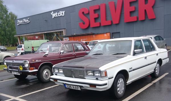

Vahest on päris tore märgata, et ajamasinat polegi nii täitsa võimatu käivitada ja selleks ei peagi midagi erilist tegema Smile
Supilinn 1984
Tartu 1987
Selver 1983
#99
Tundub,et aastatel üks number valesti.
