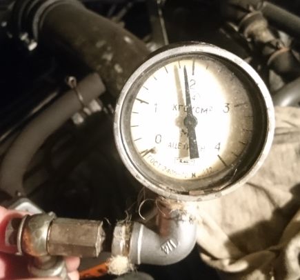

Internetinduse miljonitest soovitustest sai kontrollmeetodina välja valitud kütuserõhu mõõtmine.
Kui a)kütuserõhu töösurve oleks liiga kõrge, b)tagasivool oleks nõrk ja c)jääksurve langeks liiga kiiresti, siis leiaks hüpotees kinnitust.
Tulemused.

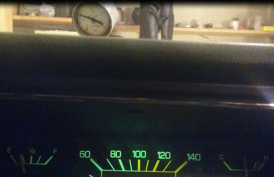

a)Töösurve liiga kõrge ei ole: ca 2bar on vanatüübilisele pritsele pigem igati OK.
b)Tagasivool täidab 5L kanistri paari minutiga.
c)jääksurve 30 min jooksul ei lange, aga 1h jooksul kukub 2bar pealt 1bar peale. Küsimus: kas see on liiga kiiresti, et selle taga kahtlustada pihustite läbitilkumist ?

ja bensupumbas metall vastu metalli mitte eriti ülitihe klapp. Tunni ajaga kaobki järelikult rõhk ära, sellega ma ei tegeleks.
