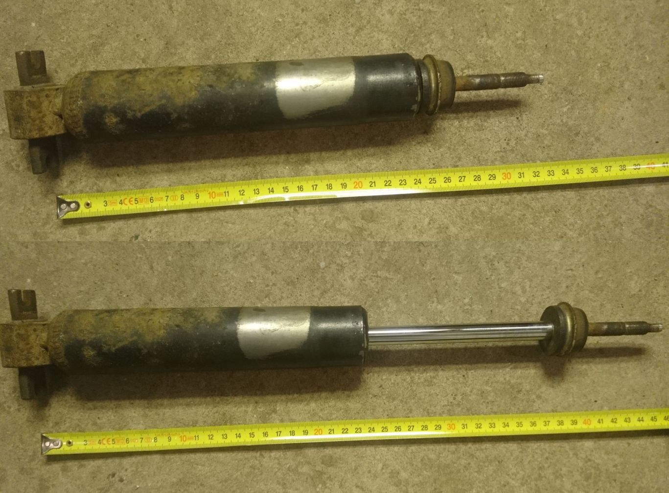

Kui mootori ja käigukasti olukord ja võimekus hakkab enamvähem selguma, siis veermik jätab üht-teist veel mõistatuseks.
Mingit lõginat-plõginat otseselt kõrva ei hakka, aga järsemates aukudes teeb esisild parajaid põmakaid nagu puuvanker või sügavkülmunud amortidega auto.
Diagnoos väga keeruline ilmselt olla ei saa - vahetada tuleb kas vedrud või amordid või soovitavalt mõlemad Smile
Kui keegi tahab doktoriklassi ülesnäidata ja tabavamat diagnoosi panna, siis sõidunäide on ka olemas. Videos tiba veelgi rohkem põrutavam kui tegelikkuses.

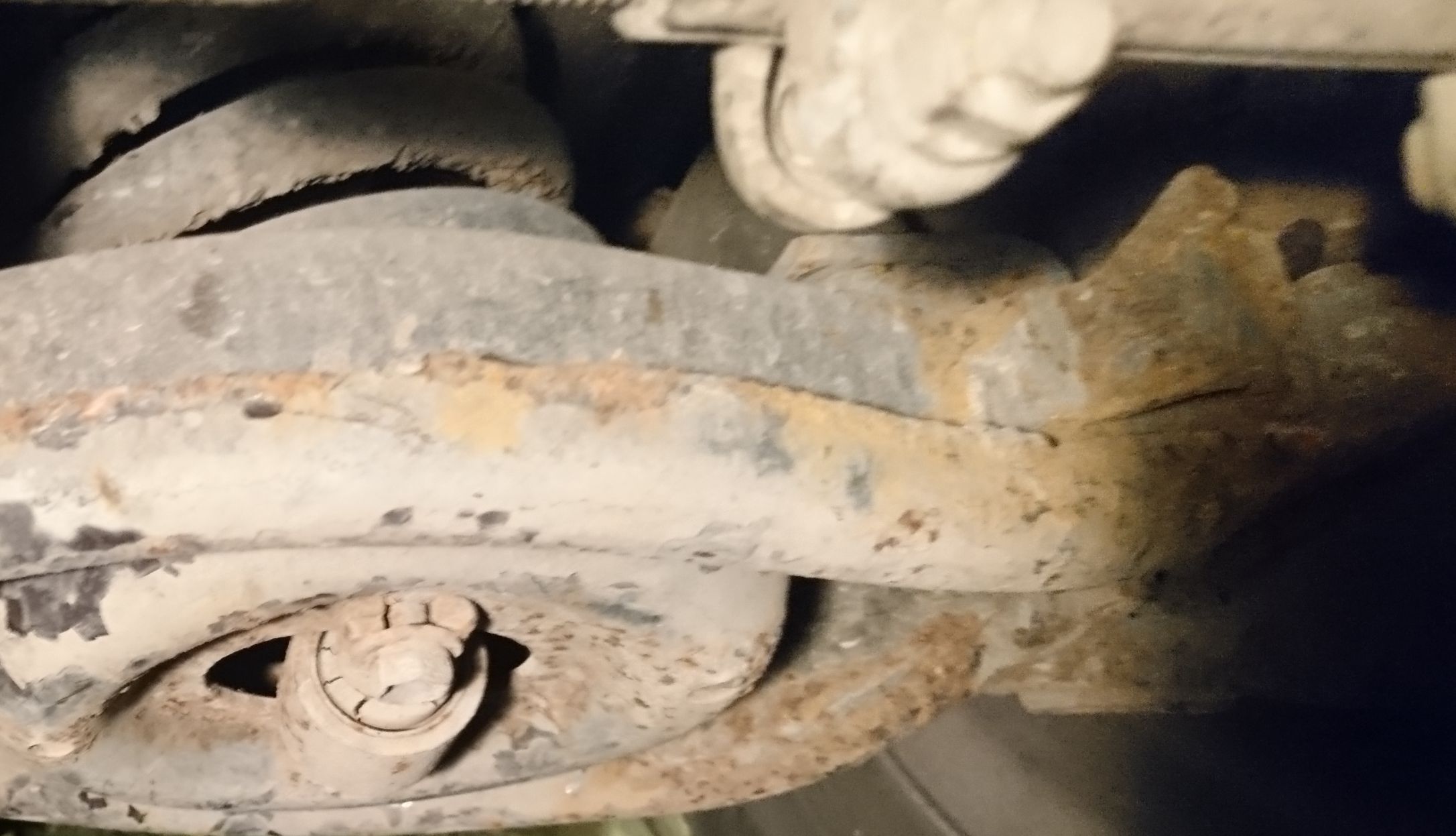

Kuna lähemaks tutvumiseks amortidega tuli lahti keerata ainult mõned poldid, siis sai see ennekõike tehtud. Vedruvahelt sulpsasid välja Volga amordid.
Käega katsudes pigem korralikumapoolsed kui päris räbalad. Igatahes mitte nii kinni nagu külmunud amordid seda endast tavaliselt tunda annavad.
Silmaga nähtavalt oli kõige lagunenum koht puksisilma ümbrus, aga needki vaid pindmised praod.
Samasjuures ei ole kusagilt juhtunud lugema kiidusõnu vene toodangu headuse ja vastupidavuse kohta, ehk siis ka Venemaal püütakse Volgadele pigem lääne amorte alla pista.
Kuna näitusepilli sellest Toyotast ei tule, siis tõenäoline on, et amordikohta läheb täitma midaiganes leida õnnestub, ehk kas miskit Volga amortide lääne analoogidest või oletatava sarnasuse põhjal Hiluxile sobivast valikust.
Hetkel on amortidele õnnestunud leida Eestimaa päält maksimumpakkumine 228€/tk ja miinimumpakkumine 8€/tk.

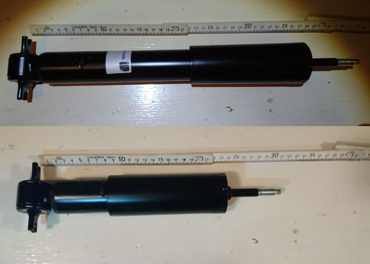

Puhtvisuaalse sarnasuse alusel said hea õnne peale tellitud Hiluxi amordid. Koodiga 290 120, SACHS.
Hinnaks täiesti arusaamatud 8.71€/tk, teinekord ei saa selle eest poest üht polti või mutritki.
Kui peaks selguma, et ei sobi, pole kahju suur.
Varuosatabelid neid amorte Crownile kohaseks ei tunnistanud ja alla proovides selgus, et ega nad 1:1 ei sobigi.
Kahtlustasin, et võibolla ei sobi Hiluxi lühike amordikäik Crowni pikale vedrule, aga probleem ilmutas ennast täiesti ootamatutest kohtadest, mille peale enne ei osanud mõeldagi. Kuskil töökojas vahetust taotledes oleks selliste ilmingute tekkimisel arvatavasti tagasi saadetud nii amort kui klient.
Esiteks ei mahtunud amordi jämedam tolmukatte osa läbi alumise õõtshoova ava vedru sisse
ja teiseks olid alumised tihvtipulgad(?) õõtshoova kinnitusaukude suhtes liiga pikad.
Mõlemas kohas oli vaja viili või käiaga vähem kui millimeetri võrra nurki lõigata ja siis nad sulandusid päris kenasti oma kohale.
Igatahes paremaks läks. Uus on ikka uus, olgu või küsitava kvaliteediga 8,71€ maksev amort.
Puuvankrist on saanud pehme vedruvanker.
Tuhmide raskete löökide asemel muutusid aukudes raputamisel kuuldavaks esisilla kergemad lõginad, tõenäoliselt stabika puksidest/kontidest.
Mõõtude järgi (kondipoldi pikkus 15cm) peaks jällegi Hiluxi omad sobima.
Kas stabika kondil peavadki alumises otsas (õõtsa küljes) puksid mõlemalt poolt seibidega olema?
Esivedrude vahetamine ei paista enam hädavajalik, las ta siis jäädagi esialgu madalaks.
Seda enam, et amordikäigu poolest võivad need Hiluxi amordid päris korraliku pika vedru jaoks lühikeseks jääda. Amordi tööala maksimumpikkus on 37cm koos puksiga, täiesti ilma kokkusurumata uus vedru on 42cm.
