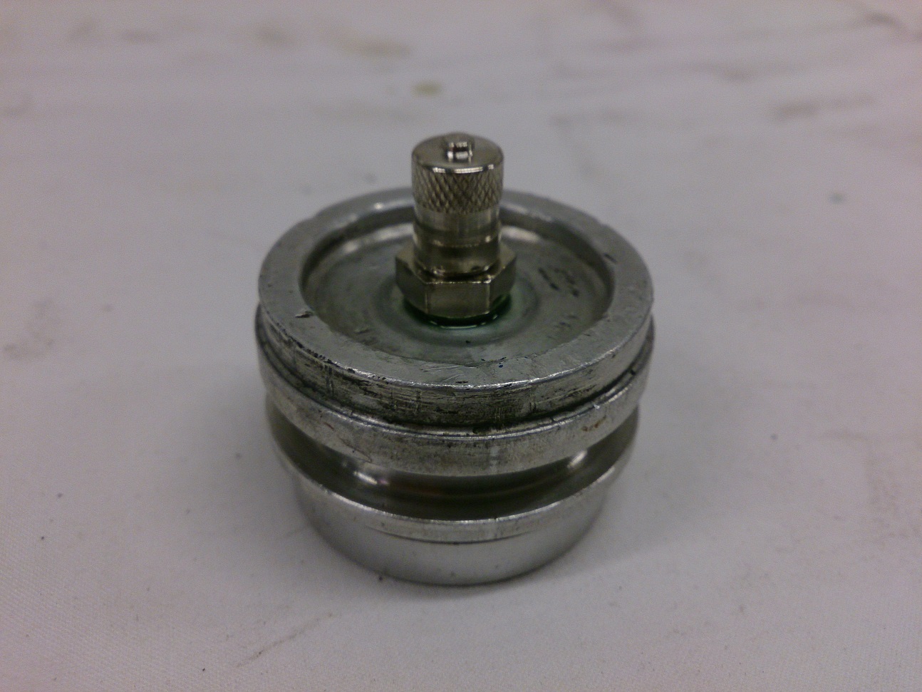

Plaanin asendada originaalventiilid tänapäeva omadega. Üksjagu keeruline oli neid ventiile leida, kuid kui poja quadi amorte tegin, siis vahetasin ka tollel ventiili ära, kuna omal sellise ventiili tarbeks amordi-pump olemas (ei pane lämmastikku, kuna pole proffisöitja ja ei saa öhu paisumise erinevusest niikuitnii aru, talviti ei söida).
Quadi taga-amort oli hiina replika ja tal oli see kummiventiil, mille täitmiseks on vaja pumbale vahetükki tugeva nöelaga, mis kummist läi torgatakse. Kuna mul sellist polnud ja osta ei tahtnud, siis asendasin selle tava nn auto-ventiiliga, nagu mo teistel krossikatel on (IZ, Suzuki). Löpuks kui ühe ventiili leidsin Eestist, küsiti selle eest 15€.
Nüüd aga sai "kogemata" ventiile varutud rohkem (juhuks kui teisigi amorte vaja ringi teha) ja siia siis 2 tk nüüd kasutan:
Arrogance diminishes wisdom !
Ventiilil on G1/8'' keere.

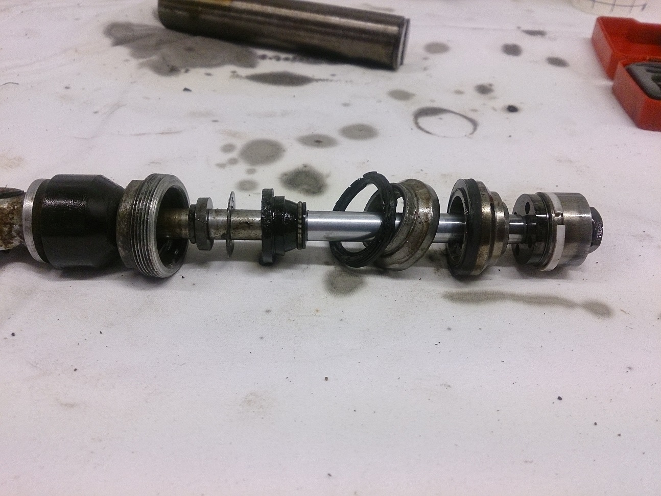

Siis rassisin edasi nende kolvi seibidega. Töstsin neid pisut ringi, et amordi väljatuleku kiirus raskemaks läeks.
Pildil ülemine rida sellest, kuidas oli (mutri järgi saate aru, kumb on kum pool). Alumine rida esialgne plaan:
Siis aga muutsin mötet kardinaalsemalt ja panin hoopis nii:

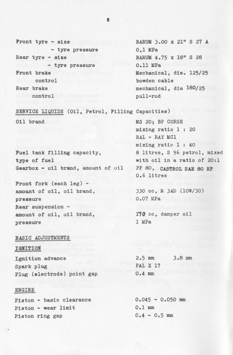

Manuali järgi tuleb sellisesse amorti öli panna 170 ccm (ml meeldib rohkem kasutada):

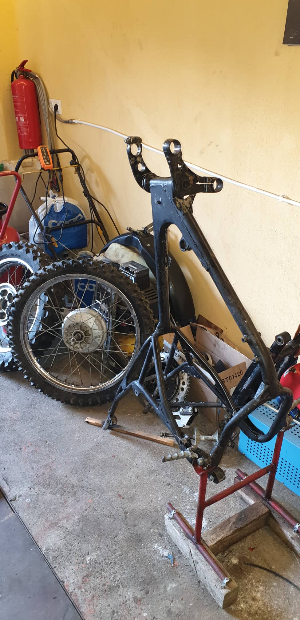

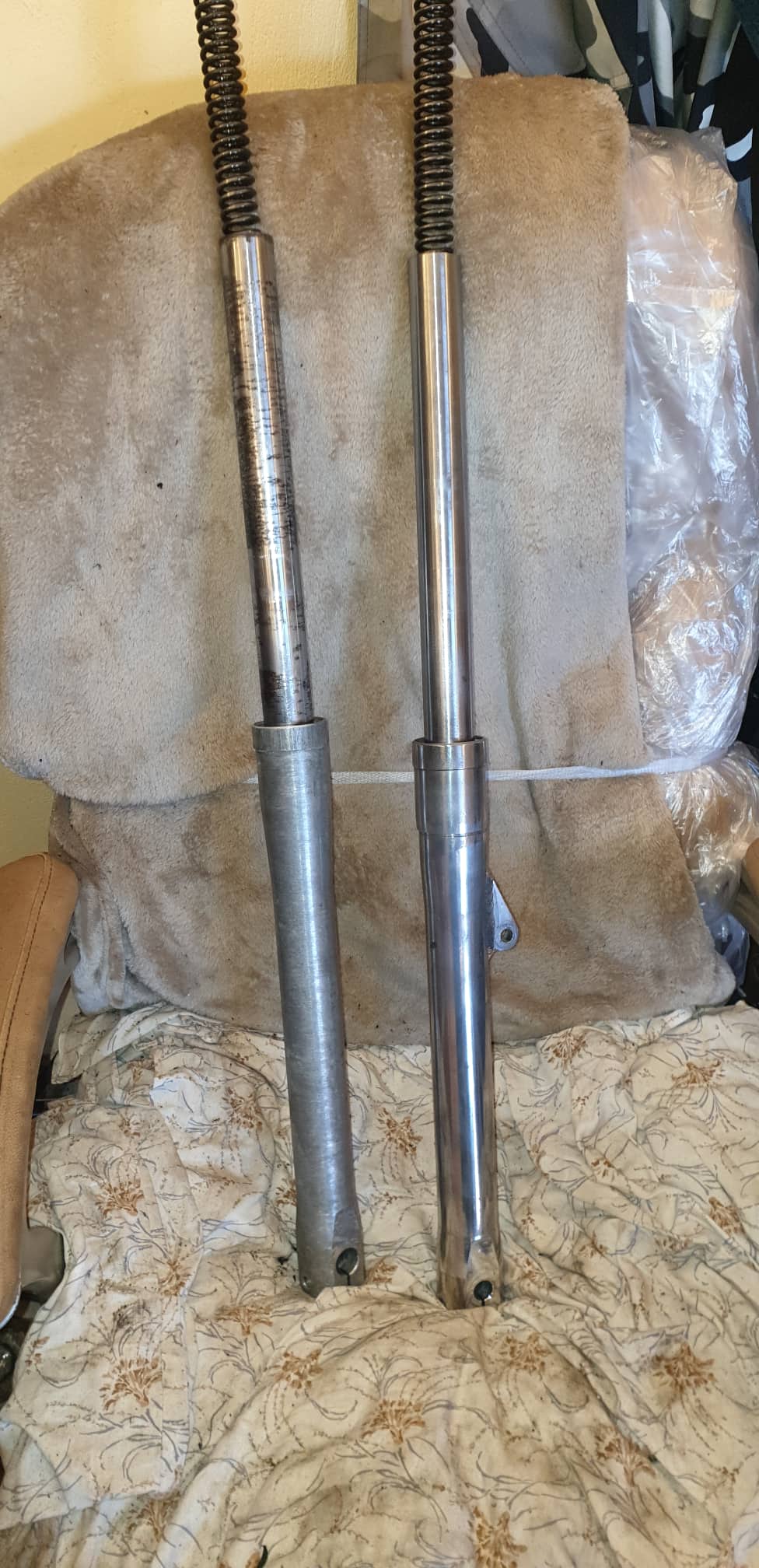

Üks esiamordi säär sai vahetatud:
Raam taas koos:

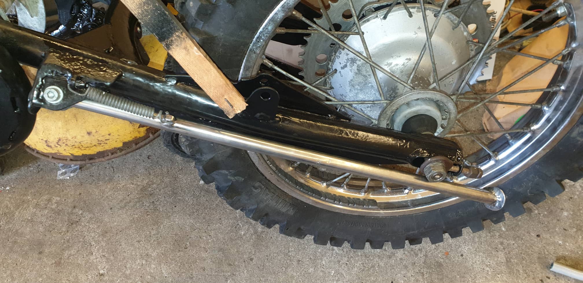

Pani tagasi ka küljejala:

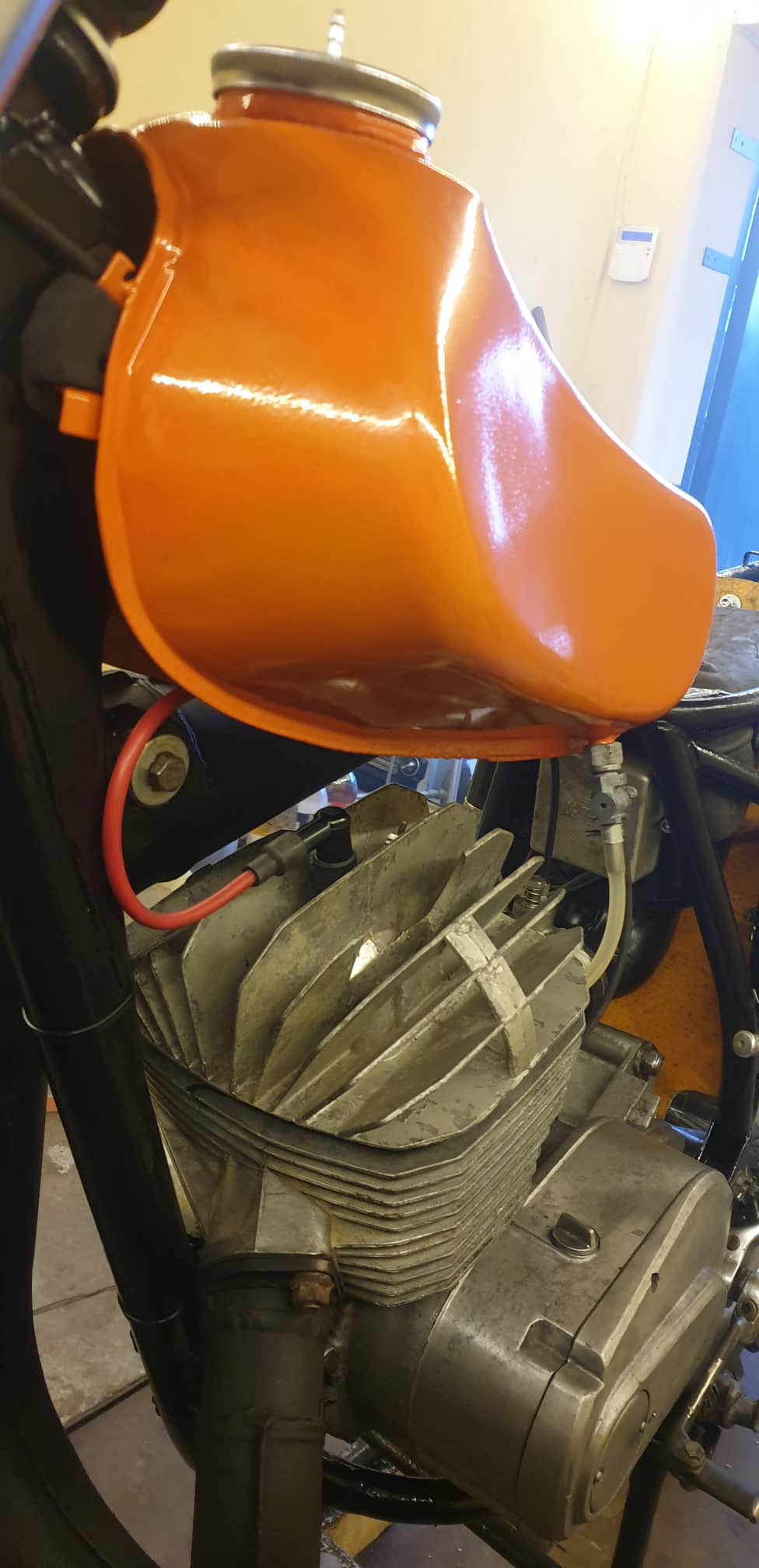

Soovitasin väljalaske kuumuskindla värviga üle teha, kulunud pole ju mitte ilus.
Vöttis uuesti maha ning värvis:
Ka hark sai uue värvi:
Paagile kahjuks sama punast ei leidnud, pidi leppima oranzikama tooniga.

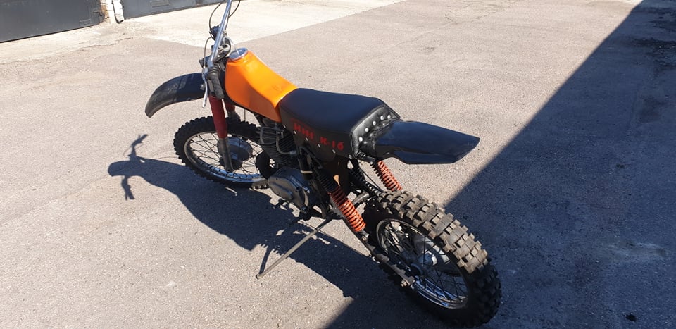

Nüüd jäi aint oodata veel sadulat sadulsepa juurest.
Sadul saabus, söiduk taas valmis retrotamiseks:
