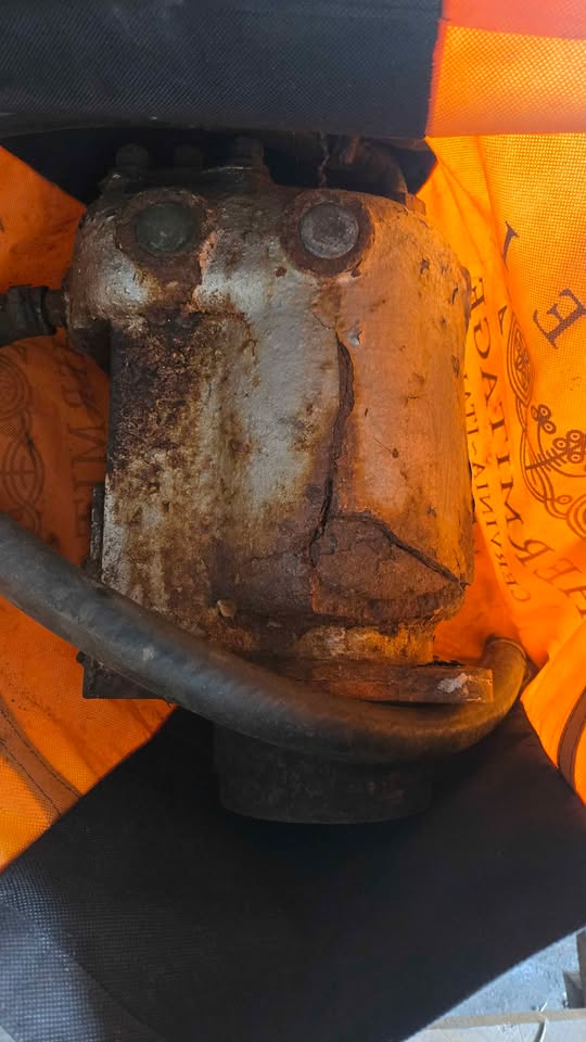

(21-04-2025, 10:02 AM)nastik Kirjutas:  Plaan B on lõpetada teise silindri keevitamine. Kõik kellega olen selles suhtes konsulteerinud on soovitanud sellega mitte tegeleda, et olevat võimatu. Muidu malmi saab keevitada küll aga silindri veesärgis on sellised pinged, mis vähimagi vale või ka õige liigutusega mõra sisse tõmbab. Kinnitan, et neil on õigus. Ma ka ei soovita sellist tööd kellelgi alustada. Samas vahel ikka natuke nokin selle kallal natuke lihtsalt selle pärast, et võimatud asjad mulle meeldivad. Ja mõrad saab ju lahti faasida uuesti kokku keevitada Smile Vahepeal sai siiski sellest paberõhukeseks kulunud seinast villand. Lõikasin välja ja tegin 3mm terasest uue. Sellega muutus asi juba palju paremaks.

Survet sinna ei teki, see on õige. Aga temperatuuri kõikumised tekivad mootori töötamisel/seismisel. Ja temperatuuri kiirest muutumisest tekivad pinged, kuna keevise materja paisub teistmoodi, kui algne malm. Ja need pinged tekitavad tõenäoliselt pragusid. Kui Kass seda foorumit loeks, siis ta siia ka kirjutaks, et pinged on seotud elektriga ja eriti ohmudele on olemas teooria: Ohmi seadus määrab kindlaks pinge U, voolutugevuse I ja takistuse R vahelise seose. Võibolla see tõesti ei ole seal veesärgis ei surve ega ka pinge, aga fakt on see, et temperatuuri kõikumised kipuvad need keevitatud kohad uuesti ära lõhkuma.

Aga see on tõsi jah, et ma võtan seda kui õppe- ja enesearenguprojekti. Hetkel tundub, et mõradest saan lahti aga kõikide pisiaukude täitmine tundub kahtlane. Elektroodiga on sellist auku šlaki tekkimise tõttu üldse keeruline täita ja keerukus suureneb malmiga olulisel määral.

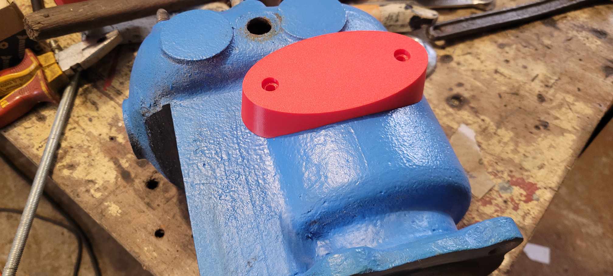

Temperatuurimuutuste pärast veesärgis ma eriti ei muretse. Kuna seal on vesi sees siis üle 100 kraadi see minna ei saa. Pigem kartsin, et  Wico möll raksamisel, midagi ära lõhub. Käisime vahepeal külas Alar Hundil Pärnu kandis tema mootoreid ja projekte vaatamas ja ta rahustas, et see raksatus siiski nii hull ei ole ja tema käes oleval mootoril oligi taktmagneeto kinnitus veesärgi küljes tikkpoltidega. Sellest saime ka kindluse, et ise poltkinnitusega edasi liikuda. Aga viletsat keevitust võib hiljem veel korrigeerida veel teiste mulle seni tundmatute tehnoloogiatega nagu keretina ja alumiiniumjoode.

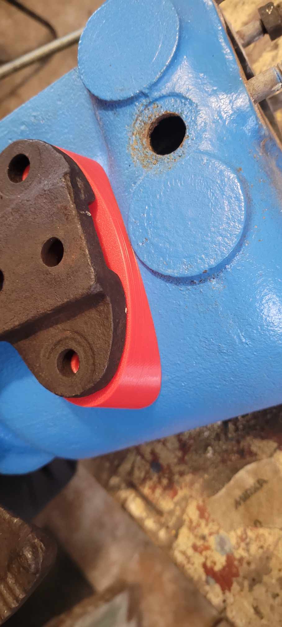

Aja puudusel on keevitamine ja ka joodiste katsetamised vahepeal veidi soiku jäänud. Küll aga liigub edasi 3D kinnituse printimine. Plastikmakett sai valmis ja sobib. Õige tuleb metallist.
