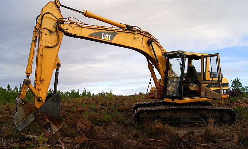

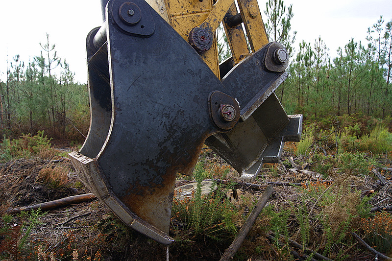

Kas ekskavaator on metsamasin?
Natuke vist ikka on. Juhul, kui tema tööagregaadi külge saab haagitud tavalise eesti metsamehe jaoks sellise tundmatu vidina nagu kännupurustaja.

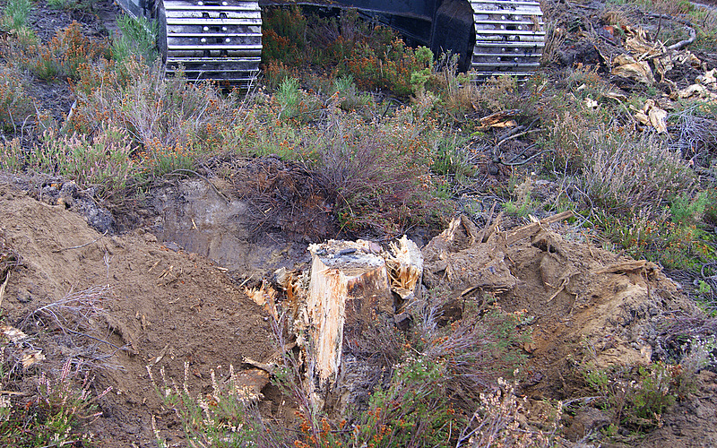

...kuid teema lühidalt järgmine: Kännud purustada!
Siin asi pooleli:

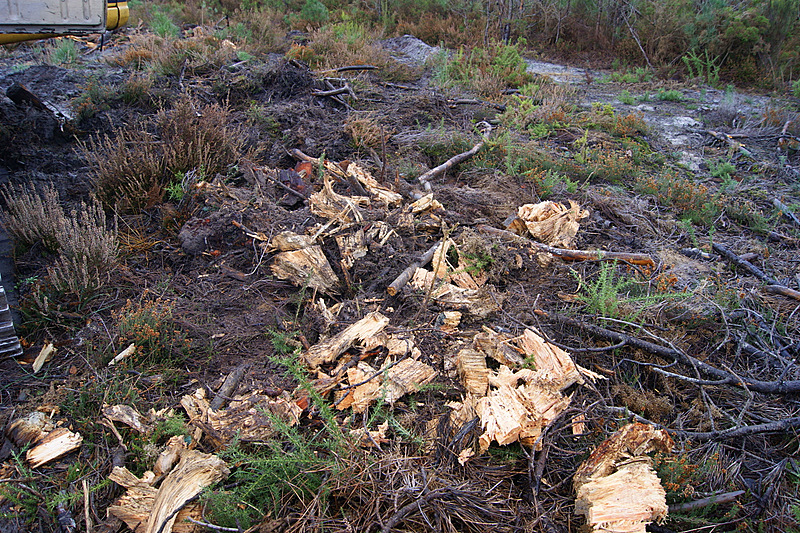

Ja umbes selline peaks siis silutud pinnas ja sellel vedelev risuhunnik jääma:
Ükski "kont" ei tohi olla suurem, kui 12 liitrit nii et üsna peen ja aeganõudev nätsutamine. Eks ma sellega tegelengi, et uurin ja katsetan praktikaid, kuidas väiksema vaeva ja -ajakuluga kvaliteetselt hakkama saada. Värskete, jalalt võetud puudest jäänud kändudega on loomulikult rohkem mäsu, tuule murrust maale välja juuritutega on lihtsam toime tulla - nad ju pea kolm aastat päikse käes kuivamist kah näinud .
