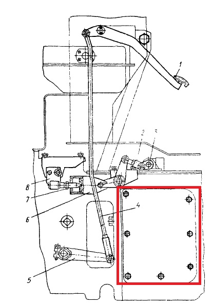

Mis aasta masinast üldse jutt on? Endal 87 aasta oma ja mingit väljavõtte kohta küll ei näe. Seal roolivõimu juures on küll mingi kaan, ega ometi sinna asemele see ei käi?
Kusjuures endalgi täpselt sama küsimus tekkis juba esimese selleteemalise avalduse peale.
Kasti vasakul küljel on küll luuk väljavõttele, aga minu mälu järgi käib sinna jõu väljavõte/hüdropumba ajam koppadel. Aga et sealt esisillale ajam võtta?
Ei välista seda võimalust(viimasest Jumzi kasti sisse vaatamisest hulk aega möödas, ja enam sisu täpselt ei mäleta...), aga kuidagi kahtlane tunne on selle asja osas..
Vasakul pool on luuk. Jõudis juba ette Wink Skeemil punase raamiga ümbritsetud.
Vasakule käib pump,paremale aretatakse esi otsa väljvõte.

Infot Jumzist, millel veab esisild. Uurisin ja puurisin pikalt ja laialt. Vastus mis sain on veidike lootusetu kuid pole vist midagi teha. Nimelt Jumzi tehasest tulid osad masinad millel oli tõesti esisilla vedu ja eestis ka neid 5-6 tykki, aga sellel masinal on käigukast juba tehases teistmoodi kokku pandud ja tavajumzile ei ole võimalik esisilda vedama panna. Võimalus on muidugi veel hüdrovedu, aga sellesse minul usku pole. Muidugi pidi Ukraina ja Ungari neid täis olema, aga sealt transport võib kalliks osutuda. Aga igatahes pidi olema selline varjant J äärmiselt tugev ja vastupidav. Eks paistab e4hk on ka lähemal selline masin pakkumisel.
