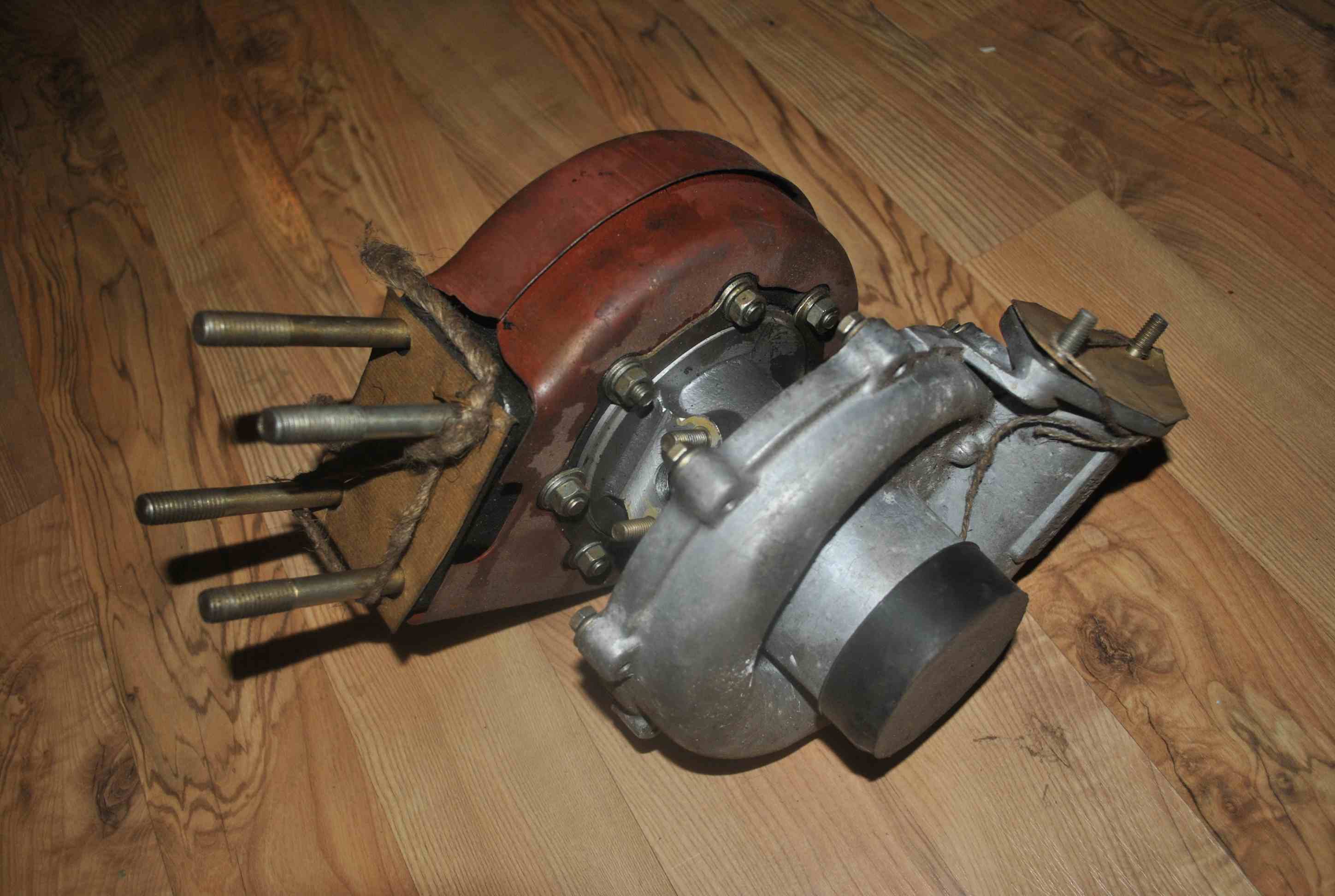

(20-12-2012, 00:12 AM)mlsluik Kirjutas:  Jumzi juures hetkel niipalju on uut et kuna mul sellest mootorist suht poogen mis hetkel peal siis sai täna valmis tehtud uus väljalaskekollektor.... ikka selleks et DT 75 turbo peale panna Rolleyes Big Grin Midagi hullu plaanis pole, alustaks 0.2bar ning vb tõstaks 0.3 peale.
Pumbast on keegi hea inimene niigi küttekoguse tummiseks kruttinud, raskemalt lastes oli ikka lont järel. Timmisin veidi vähemaks vahepeal.
Pilti ei mõistnud ennist teha asjast, eks mõnipäev teen.
Hetkel olukord sealmaal et ei leidnud oma varudest ühtegi ülerõhu klappi turboõhule, oleks sellist reguleeritavat Blow-off klappi vahele vaja mis ca 0.3bar peal avaneks...
Õhupuhastaja tuleks ka kapotialt jalust ära viia, uus koht oleks vast ees küttepaagipeal. Kui miski kompaksema õhupuhasti leian siis võib isegi vana kohapeale jätta ehk. Üks variant on muidugi otse turbo otsast viia toru kapotialt välja ja koonus otsa, kuid elu on näidanud et tolmu koonus ei talu ning selle variandi esialgu välistan.
Paksemaid kolbe hetkel mootorisse panema ei hakka ega miskit muud tõsisemat ümberehitus ka hetkel plaanis pole. Üks vana nukkvõll läks USA poole teele kus vana tuttav seda natuke äkilisemaks ajab, kõrgem ja teravam nukk. Vaja seda tegelikult ju pole aga lihtsalt huvipärast... Rolleyes
Oskab keegi öelda mis masinalt ühe lihtsa ülerõhu klapi leiaks, miski mälestus on vanast diisel mazda mootorist mille peale selline klapp ilutses... iseasi kas neid ka reguleerida annab. Teine võimalus on muidugi ise üks klapp valmis treida... Rolleyes

Njaa, küljepeale õlipaagi kohale oleks täiesti mõistlik õhupuhasti sättida. Turbole enam resonaatori pütti otsa toppima ei hakka, läheb otse toru üles. Turbiin teeb hääle ise meeldivalt mahedaks.
Hetkel on riiulis valida mitme erineva uued "fööni" vahel aga häda selles et kõik on suhteliselt suure tubiiniga. TKP 5,-6,-või 7 oleks mõistlik, mul aga TKP 8.5 H3 väiksemaid kahjuks pole.
Arvestades mootori laiskust, ei tohiks uimaselt reageeriv turbiin eriline probleem olla. Julgeks arvata, et isegi ülisuur kõrvits tekitab vajaliku 0,2 ülerõhku.
Mina prooviks olemasolevaga ja kui tõepoolest jääb liigselt laagima, eks siis jõuad väiksemaid sebida.
Tavaliselt on ju see häda, et umbsõlm tehakse esimeses lähenduses liiga väike...Rolleyes
Lihtsad ülerõhuklapid leiab mitsu l200 2,5 mootorilyt, patroli 2,8.

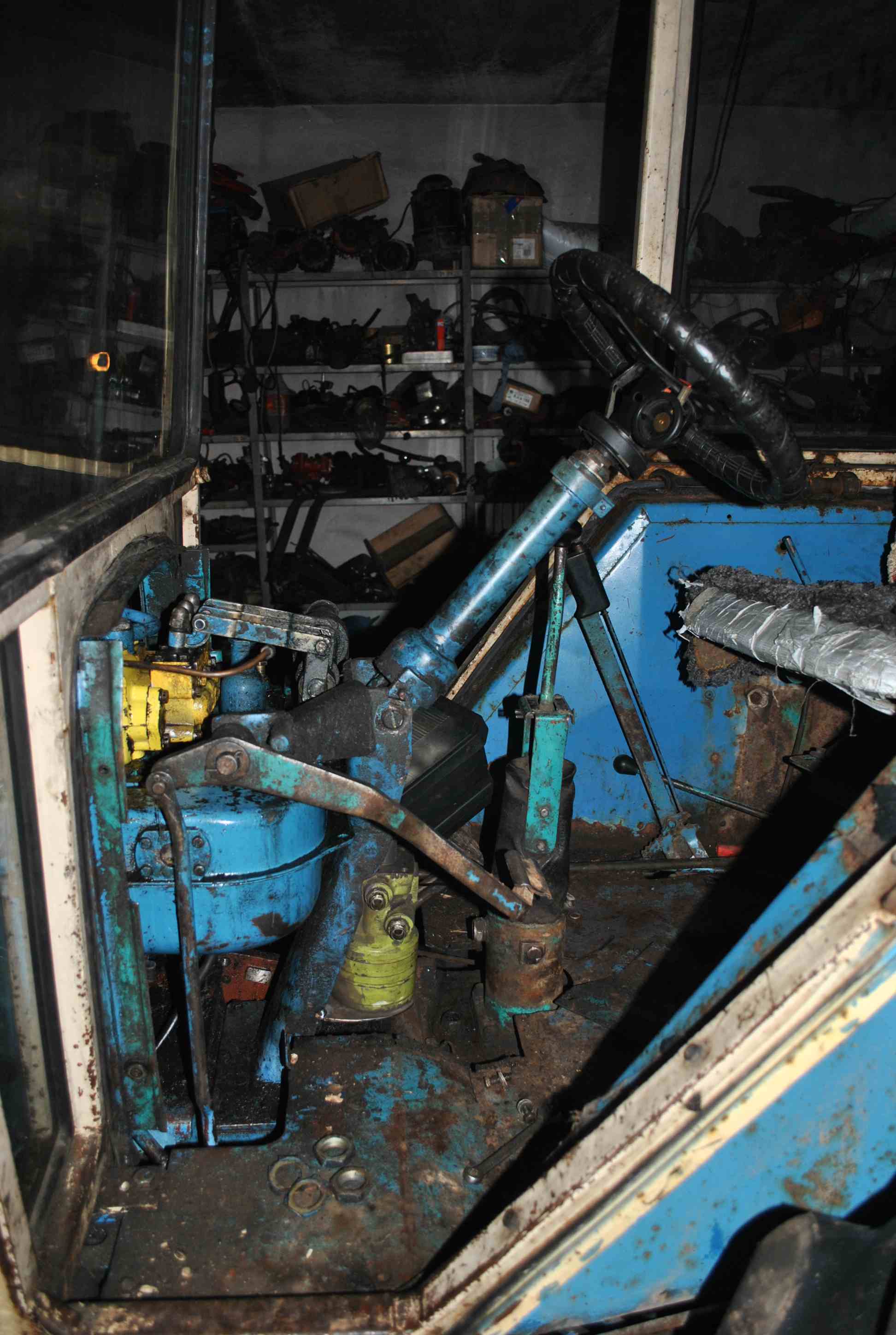

Eemaldasin armatuurlaua koos koos juhtmestikuga, või õigemini selle jäänustega. Sammuti sai igaveseks eemaldatud orginaal roolivõimendi ja muu üleliigne pudi... Roolisammast pügasin ka.
Hetkel jäi siis dosaatori kinnituste tegemine pooleli ning priskem genekas tahab ka paigaldamist, tegu siis bumeri 140A Boschi generaatoriga. Pean sellele veel uue rihmaseibi treima.
Silma hakkasid pihustite kummist mansetid mis kolme kuuga on totaalselt ära mõranenud. Poest oste olid sügisel nagu tuliuued, pehmed ja puha...
Pihustikummid peavad olema reeglina tehtud osooni kindlast kummist,et nad ära ei mõraneks. Üldiselt need uustoodangu osad on jõle karvase kvaliteediga.Sad Kohe kahju,et sulle selline kehv partii juhtus kätte.
Rooli dosaator paikneb nüüd roolisamba küljes, ei hakanud kabiinialla viima sest siis oleks pidanud veel ühe kardaani ja vahepuki lisama mis omakorda tähendavad tulevikus võimalikke lõtke...
Rooli kõrguse reguleerimise võimalus kaob ka ära kuna orginaallahendus on ohtlik nii endale kui teistele, edasi-tagasi asendit saab endiselt muuta. Libe ja külm plastrõngas läheb ka riiulisse paremaid aegu ootama, jumz sai endale MOMO rooli.
Hüdrovoolikud tulevad dosaatorist 90° nurkadega kabiini alt välja. Vaja veel uued voolikud teha. Rooli hüdrosilinder tuleb paremale poole küljele, plaan oli esisilla alla paigutada aga puht füüsiliselt ei taha kohe mitte sinna sobida. Hea tahte korral oleks muidugi võimalik. Silinder ise selline

silinder võib liiga suureks jääda
(01-01-2013, 21:18 PM)huvi5 Kirjutas:  silinder võib liiga suureks jääda
Suureks? Pikaks vast mõtlesid Wink Noo silindri tegin natuke lühemaks, nüüd on silindri toki otsas juba rooliots mis õlaku külge kinnitub, tegemata on veel kinnitus poolraamile.
Eks mõnipäev teen valmis lahendusest ka pildi.

Ehk on selline lahendus abiks roolisilindri paigutuseks. Kasutatud mtzi juppe. Sidurikoda oli poest osta- kui tekib mõnel küsimus. Kuid hammasvööd pidi jumzi puhul mälu järgi 2cm nihutama lähemale. (hammasvöö muidu pidi sama olema starteriga ja käivitusmootoriga variandil) niimoodi vähemalt öeldi mulle võru kaupluses.

(01-01-2013, 23:21 PM)unimüts Kirjutas:  Ehk on selline lahendus abiks roolisilindri paigutuseks. Kasutatud mtzi juppe. Sidurikoda oli poest osta- kui tekib mõnel küsimus. Kuid hammasvööd pidi jumzi puhul mälu järgi 2cm nihutama lähemale. (hammasvöö muidu pidi sama olema starteriga ja käivitusmootoriga variandil) niimoodi vähemalt öeldi mulle võru kaupluses.

Rooli kinnitus igati nitševo, miskit sellist ka endal valmimas. See "russi" silinder on on igati sobilik sinna kuid kas see rooli lõpuni laseb keerata, käik suht lühike. Esimese ratta peaks pea-aegu vast saha tala keerama. Seda lühiksest silindrit saaks tegelikult silla alla ka paigaldada nagu seda bellakatel tehtud on.
