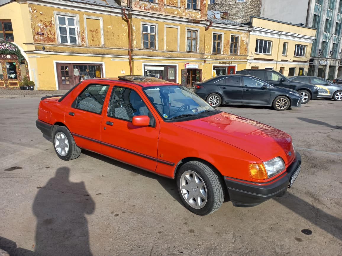

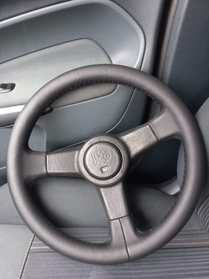

Kevad on ametlikult kätte jõudnud ja seetõttu on Sierra ka ellu äratatud ning garaazitolm maha pestud. Talve jooksul olen kahjuks vähe jõudnud auto kallal nokitseda, aga miskit on ikka tehtud saanud. Rool sai uuesti nahatatud ning püsib nüüd paremini käes. Veidi praavitasin ka tagastanget, nüüd istub veidi paremini küljes, enne oli ikka nõks viltu.
Järgnevad plaanid on tehnika pool üle käia ja siis värvimisse saata, et saaks kapoti ja juhipoolse külje korralikuks.
Mõned pildid ka alustuseks:

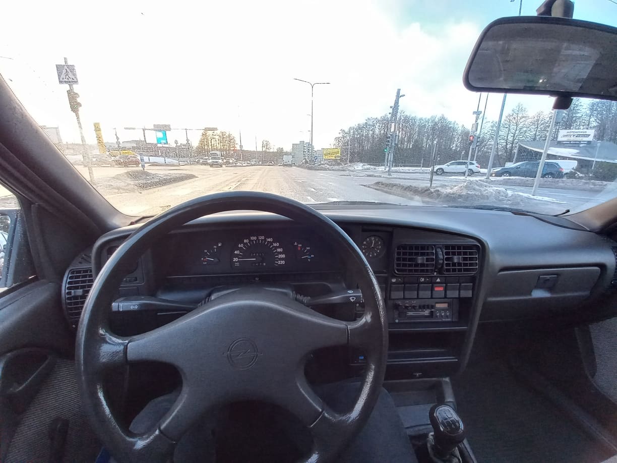

Sierra parendamine on mõnevõrra aeglustunud kuna mõni kuu tagasi lisandus hoole alla üks sama aastakäigu Opel mida tarvis samuti veidi arstida enne kui ülevaatusel ette näidata saab. Opelil vaja jahutusventilaator panna koostööd tegema visko siduriga, et masin mitte enam keema ei läheks nagu juhtus umbes aasta tagasi ülevaatusel, kui autol rattad maast lahti olid ning ühtäkki kuum duss ülevaatajale kaela sadas. Lisaks on juhiistme raam kahjustunud mistõttu peab roolitaga istudes selga valutama. Kõigele lisaks ei funktsioneeri ka käsipidur mistõttu pole selle kangi tõmbamisest üldse mitte tolku. Muidu täitsa hea ja ruumikas auto, läheb teel olevatest aukudest läbi ilma reisijaid liigselt raputamata. Allpool ka mõned fotosüüdistused.

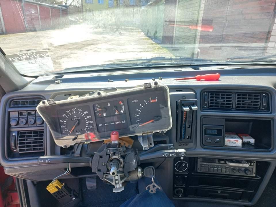

Tänu kevadistele ilmadele on auto saanud jälle üksjagu kilomeetreid mõõta. Sellega seoses hakkasin ühel õhtul meenutama, et tavaliselt peaks süüdet andes nii laadimise kontrolllamp kui ka õlirõhu kontrolllamp armatuuris põlema hakkama. Siiani oli miskipärast põlenud vaid laadimise kontrolllamp. Võtsin siis nõuks hakata asja uurima. Järgneval päeval kruttisin armatuurlaua seest välja kellaploki ning kontrollisin üle pirnid. Õlirõhu ikooni tagune pirn oli läbi põlenud. Otsustasin seada sammud oomipoodi, kus selliseid pirne lademetes leiduda võiks. Tutkit. Oomipoes letitaga olnud müüja ei leidnud ühtegi taolist pirni, mis ligilähedaltki Sierra kellaplokki oleks sobinud. Jõudsin oma pirnide otsingul lõpuks ka Fixusesse, kust öeldi samuti, et selliseid pirne enam saada pole. Egas midagi, läksin tagasi garaazi ja "laenasin" kaugtule ikooni tagant ühe sobiva pirni õlirõhu kontrolllambi pesasse. Sellega aga saaga ei lõppenud. Kui käivitades hakkas õlirõhu kontrolllamp ilusti põlema, siis tegi ta kohati sama ka kurvides. See pani ka endal pirni peas põlema, et midagi siin ei klapi. Tõmbasin kapoti all koheselt välja õlivarda, mis suure üllatusena ei näidanud enam mitte üht märki mingist lubrikandist. Selline olukord nõudis kiirelt hooldusesse minekut ning nüüdseks on mootor 10w40 õliga uuesti varustatud. Meeletu õlikoguse kadu on seotud klapisääretihendite kulumisega ning nende vahetamise töö tuleb ka kohe varsti ette võtta. See töö oli plaanis juba varem ette võtta kuid vahepeal jäi see masin kahjuks erinevatel asjaloludel tahaplaanile. Peale sellist prohmakat jäi käe sisse õlitaseme kontrollimine enne igat käivitamist. Lihtsalt igaks juhuks. Hooldust tehes sai kontrollitud ka süütepooli, jagajat ja küünlajuhtmeid, et tuvastada miks masin iga külma käivitamise korral tahab mitu korda välja surra. Kõik eelnimetatud komponendid on täiesti toimivad ning ilmselt on kogu süü ikka karburaatoril, mille peaks terves täies välja vahetama. Hetkel juba käivad otsingud uue karburaatori soetamiseks.
Mõningad pildid kus on ära toodud ka meie maalt kadunud kellaploki pirni mall.

Kui tõesti sellist pirni koos pesaga pole kaubandusest saada (uuriks veel veebipoodidest) siis saab pirni pesa sees ka eraldi ära vahetada. Vana pirni peal peaks võimsus kirjas olema, paljudel w1.2w pirn seal. Uuel pirnil väänad jalad sirgeks ja joodad pesa klemmide külge.

Isegi kui füüreri MB-l on sarnased pirnid, ei pruugi nad täpselt õiged olla. Nende plastist keelekeste kuju on automargiti väga erinev, vaatamata samas suunas valatud olemisele.
Võtad oomipoest sama võimsusega pikkade jalgadega pirni, mis on mõõtudelt sama, mis plastkorpuses olev või pisut väiksem. Kui võtad vähema võimsusega, siis ei põle nii eredalt, suurema võimsusega tekib millegi üles sulatamise oht (õlirõhuga, mis ei pea pikalt põlema, pole see nii suur mure).
Vana katkine pirnike korpusest välja, uus asemele. Jalad joodad sokli külge ja valmis. Originaalis vist olid neil jalgade kontaktid pressitud, aga see masin pole vist nii põhimõtteliselt originaal. Põhimõtteliselt saab ka ledi panna, aga siis peavad näpud osavamad olema, sest takisti tuleb ka ära mahutada (tegelikult saab takisti ka mujale panna, aga siis peab kuskilt vooluringi katki tegema, mis pole vanuri vastu kena). Kuigi seal on värviline klaasitükk ees, on mõistlik võtta õiget värvi led (sinine või punane).
Kunagi sai neid armatuuripirnikesi päris palju vahetatud nii uute pirnide kui ledide vastu. Vanadel fordidel käisid väikese näputööga ka lülitid lahti ja sai taustavalguse pirnid ka vahetada. Kui tule mitte põlemise põhjus on katkine rada "kile" sees, siis neile katkestustele saab juhtmest silla peale joota ilusti, kuigi katkine kile oli vist rohkem escorti teema.
