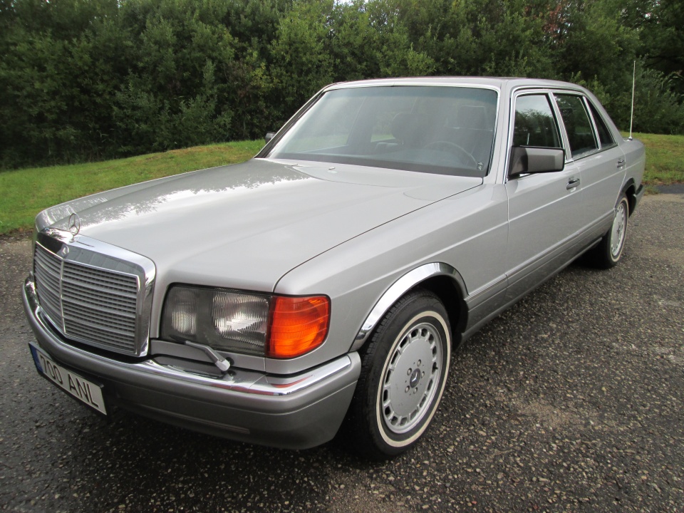

see hõbedane 126 on lausa kohutav! türklaste tiiva katted ja valge randiga rehvid ei kõlba kuhugi! rooliratas ei kuulu samuti antud autole.käigukangi nupp on samuti türklaste toodang.

(15-09-2022, 20:16 PM)sturmbannführer Kirjutas: see hõbedane 126 on lausa kohutav! türklaste tiiva katted ja valge randiga rehvid ei kõlba kuhugi! rooliratas ei kuulu samuti antud autole.käigukangi nupp on samuti türklaste toodang.see jah jääb silma, et vene autodel kohtab tihti märkuseid stiilis - klamber vale, kruvi vale vms, "välismaa" autodel naljalt seda ei näe, leitakse detailide defekte. Aga eks nõukaaja autosid tuntakse lihtsalt paremini.
16-09-2022, 20:05 PM
(16-09-2022, 09:49 AM)hobiautod Kirjutas:ajastutruu tuuning.sellist rooli pole 126-le paigaldatud.selline rool tuli koos 140-ga.enam ei saagi aru millistes piirides on modifitseerimine lubatud.mina,naiivne nagu ma olen arvasin,et auto peab vastama sellele,millisena ta tehasest väljus(15-09-2022, 20:16 PM)sturmbannführer Kirjutas: see hõbedane 126 on lausa kohutav! türklaste tiiva katted ja valge randiga rehvid ei kõlba kuhugi! rooliratas ei kuulu samuti antud autole.käigukangi nupp on samuti türklaste toodang.Mis sellel roolil viga on? 1986 oli juba S il airbag peal.Ning ajastutruu tjuuning on lubatud.

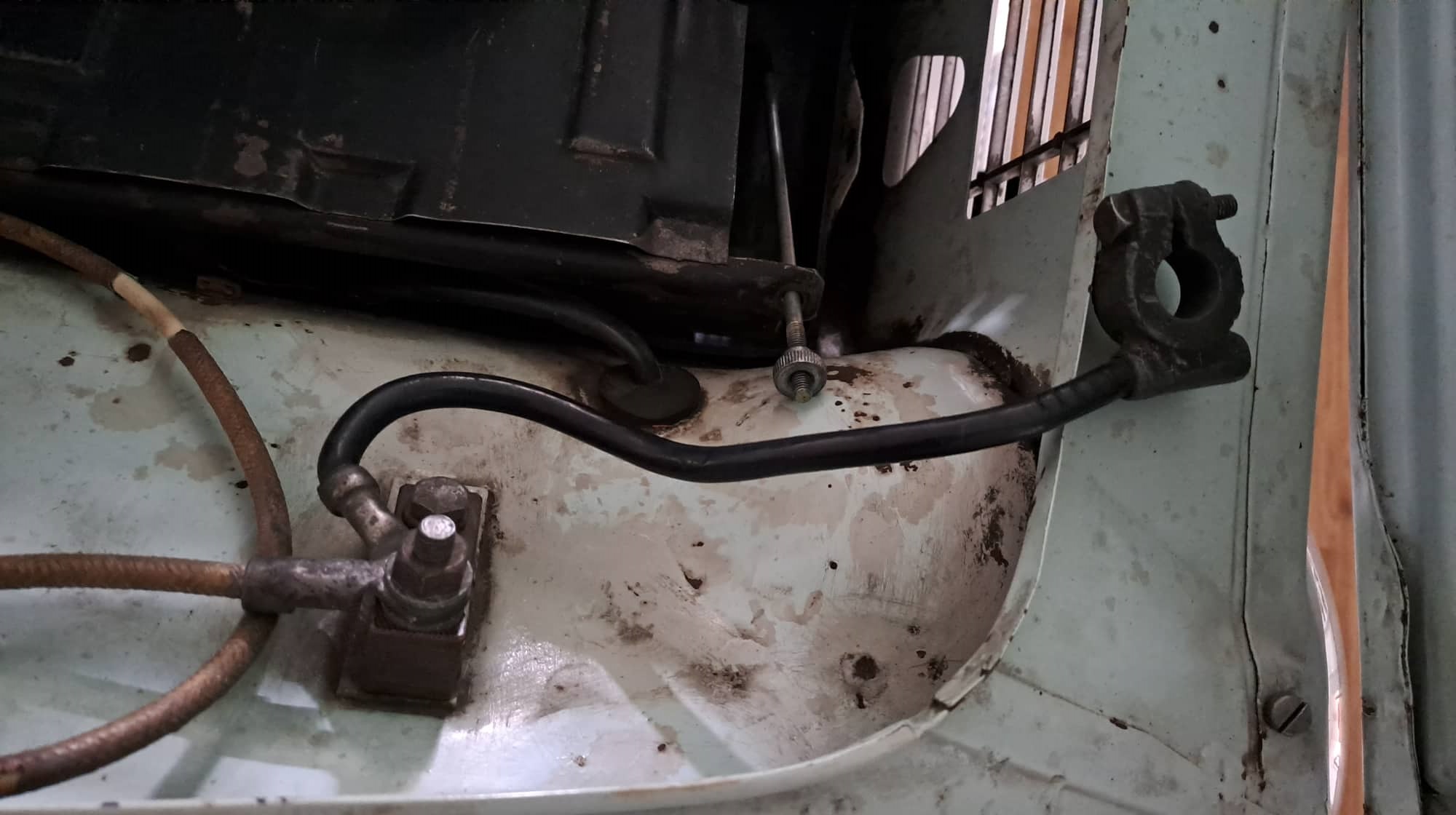

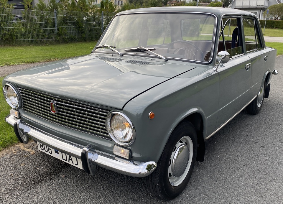

Viimane VAZ 2101.
Miks näen tihti karjuvaid vigu, mida ei ole tähele pandud?
Massjuhe?
Massjuhe?

Enne kui hindajad vastavad täpsematele nüanssidele, tuletan meelde olulise põhimõtte: tegu ei ole restaureerimiskonkursiga. Algne vajadus Musta numbri järgi tekkis olukorras kus kaasaegsete autode tehnilise ülevaatuse ja igapäevaste liiklusnõuete vahel hakkasid tekkima väga suured erisused, puukodaratega auto hüples piduristendil ja kolmerattaline kukkus hoopis kanalisse. Nüüd oleme oma 35 aastase välbaga jõudnud ajastusse, kus piduristend on elementaarne ja autode autentsuse hindamine on praktiliselt võimatu, sest keegi ei tea, mitu korda on "aju üle kirjutatud". Seega tuleb piir maha panna ja piirduda väljalaskeaastaga 1990, kuigi selle oleks võinud ka varasemasse aega tõsta. Vastava otsuse peab langetama Eesti Vanatehnikaklubide Liit.
Rehvid peavad olema õiges mõõdus ja õige markeeringuga. Liikluses ei tohigi kasutada vanu rehve, maailmas valmistatakse endiselt nii diagonaalrehve kui ka ajastukohase mustriga radiaalrehve. Igasugused valged triibud ja suured tähed jäävad uuniku omaniku südametunnistusele ja iga vanatehnikahuviline peab ise analüüsima, kas mood on ajatu või ajakohane.
Akude puhul eeldatakse samuti, et see võiks olla musta värvi, kui algselt ei olnud teisiti ja soovitav on erksad kleebised eemaldada. Valged kirjad ventilaatori rihma peal võiks musta markeriga üle värvida ja numbri võiks kinnitada autole või mootorrattale ajastukohaselt kenade poltidega kuigi seadus ei luba numbrit rikkuda sinna auke puurides. Huviliste ringkondades liigub ka omavalmistatud plekist aluseid, mis näevad samuti tagasihoidlikud välja. Uuematele autodele võiks numbri paigaldada ka kahepoolse teibiga. Igastahes GAZ 51 küljes on number eluaeg olnud poltidega kõvasti kinni, mitte plastikust numbrialusega.
Kõik muud tuuningud peaks olema "mõistuse piires" ja jätma autost korrektse mulje. Selle halli Mersu küljes on just sellele mudelile valmistatud tiivakoopa ilustused, loomulikult need tuleks aktis ära märkida, aga eemaldada pole vajadust, sest need poes saadaval olnud just sellele mudelile. Sama lugu on igasuguste käigukangi nuppudega ja roolikatetega. Kui terve auto ainult nendest koosnebki, siis see ületab hindajate valuläve, kui need aga on sellises mahus, et elementaarne tehnikakultuuri tasand on ikkagi säilinud, siis ei peaks see olema probleem.

(18-09-2022, 12:22 PM)ZIL 131 Kirjutas: Viimane VAZ 2101.Lugupeetud kaasfoorumlase esimesele küsimusele on võimatu vastata, kuid teisele küsimusele on sõidukit mittehinnanud eksperdi vastus järgmine:
Massjuhe?
Kindlasti on see massijuhe kaasaegne varuosa, kuid oma seatinast valatud klemmi poolest ikkagi VAZ-lik. Muul nõukogude autotoodangul pliist valatud klemmidega akujuhtmeid ei paigaldatud. Selle valatud klemmi sees on tegelikult peidus lisaks veel terasvits, mis aitab mutri päästmisel aku klemmilt haardest vabaneda. Visuaalsed erinevused originaalist on juhtme värvuses, jämeduses ja pikkuses. Ka on tinaklemmmi polt originaalil nelikant peaga. Võimalik, et konkreetsel autol kasutatud massijuhtmed paigaldati hilisematele mudelitele nagu 2108/2109, pole neid eriti uurinud. Kuigi akti pildil on VAZ originaal aku 6CT-55, siis võib pikema juhtme paigaldus tingitud olla kaasaegse aku kasutamisest tavasõitudel. Kõigil vene akudel, kaasa arvatud 6CT-55, kui neid vaadelda klemmid enda poole, on - klemm alati paremal ja + alati vasakul. Kaasaegsetel akudel reeglina vastupidi. Ja kui selline kaasaegne aku paigaldada sellele 2101-le, siis + juhtme klemm ulatub kindlasti aga massijuhtme klemm ei ulatu, kuna aku - klemm on nüüd ploki poolses servas.
Lisatud on pilt originaalsest massijuhtmest, pildistatud 1971 aasta VAZ 2102 pealt.
Seega jättes kõrvale esimese küsimuse ebakonkreetsuse, siis teises küsimuses tehtud märkus on õige. See ei ole tõepoolest täpselt mudelikohane detail. Sõidukit hinnanud asjatundjad märkasid nii massijuhtme pikkust kui ebatavalist värvi, kuid ei pidanud seda vajalikuks märkida, kuna ei osanud välistada, et varuosadetailina võis ka selline saadaval olla. Tulevikus osatakse sellisele detailile nüüd rohkem tähelepanu pöörata. Kindlasti ei ole selline kõrvalekalle takistuseks vanasõidukina tunnustamisel.

(16-09-2022, 20:05 PM)sturmbannführer Kirjutas:Vastused ksf! Sturmbannführeri küsimustele. Tähelepanu juhtimine on põhjendatud ja märkused asjakohased. Vastused ükshaaval.(16-09-2022, 09:49 AM)hobiautod Kirjutas:ajastutruu tuuning.sellist rooli pole 126-le paigaldatud.selline rool tuli koos 140-ga.enam ei saagi aru millistes piirides on modifitseerimine lubatud.mina,naiivne nagu ma olen arvasin,et auto peab vastama sellele,millisena ta tehasest väljus(15-09-2022, 20:16 PM)sturmbannführer Kirjutas: see hõbedane 126 on lausa kohutav! türklaste tiiva katted ja valge randiga rehvid ei kõlba kuhugi! rooliratas ei kuulu samuti antud autole.käigukangi nupp on samuti türklaste toodang.Mis sellel roolil viga on? 1986 oli juba S il airbag peal.Ning ajastutruu tjuuning on lubatud.
1. Poritiibade äärtes olevad roostevabad ehisliistud – kuna tegemist on ajastukohase lisavarustusega, mis on valmistatud just sellele mudelile, siis ei loeta seda veaks. Ei ole teada, et tehases oleks selliseid ehisliiste paigaldatud, kuid see ei ole välistatud edasimüüjate poolt või on sõiduki omanik selle ise vahetult pärast ostmist paigaldanud. Seost Türgiga ei ole tuvastatud.
2. Valge randiga rehvid – mahutuvad samuti ajastukohase lisavarustuse alla, kuid ei ole andmeid, et auto oleks tehasest selliste rehvidega välja sõitnud. Ei saa välistada, et edasimüüjad või auto kasutajad tegid seda juba auto esmase kasutusele võtu ajal. Hindajad ei ole kujundanud ühtset seisukohta valgete rehvikülgede osas, mistõttu erinevatel hindajatel on suhtumine ja punktid erinevad. Nõutav on, et tegemist oleks õige rehvimõõdu ja -tüübiga.
3. Puust käigukangi nupp – on ka ajastukohane lisavarustus, kuid konkreetne nupp on erinev valmistajatehase pakutust.
Üldise praktika kohaselt oleks pidanud need asjaolud olema märgitud ka aktis ning vähemalt käigukangi nupu märkus oleks toonud kaasa ka punktide korrigeerimise. Kas eelnevad detailid on „kohutavad“ ning „ei kõlba kuhugi“ on väärtushinnang, mida ei ole võimalik mõõta. See jääb sõiduki omaniku ja kõrvaltvaatajate maitse- ning kultuuriküsimuseks.
4. Rooliratas – kuigi sellele konkreetsele autole oli juba tehaseandmete kohaselt paigaldatud turvapadjaga rool, siis konkreetne rooliratas ei ole mudelikohane. Selles osas on kriitika täiesti asjakohane ning tänu siinsele diskussioonile on leitud sellele autole ka mudelile sobiv turvapadjaga rooliratas.
Konkreetne sõiduk on uuena müüdud Šveitsis (säilinud on ka edasimüüja kleebis) ning selle varustus on tavavarustusest oluliselt erinev. Kasutuspiirkonda ja eriliste lisadega mudelit arvestades ei ole välistatud, et tuuningelemente lisati juba edasimüüja poolt. Täpsemal vaatlusel tuvastati sõidukil veel kõrvalekaldeid, millele ei osatud varem tähelepanu pöörata.
Eksperdid on tänulikud tagasiside eest. See on meie ühine hobi, keegi meist ei ole ideaalne. Protsendinumbri üle võib vaielda, kuid konkreetne sõiduk on ka aktis märkimata jäänud kõrvalekaldeid arvestades siiski ületanud vanasõidukiks tunnustamise lävendi (antud juhul pidi originaalsus olema 95%).
