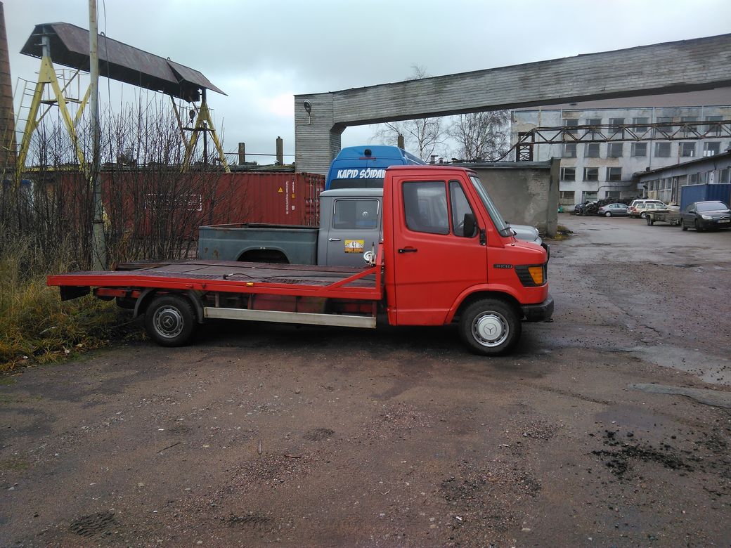

Jäi veel tümps panna ja küljetuled. Aga ülevaatusel sai ikka ära käidud ja tänasest jälle täiesti legaalselt liigeldav puksiir. Salong vajab veel ka korralikku puhastust ning plate keskosale ka midagi peale panema. Aga mürasummutus vahendid on ikka väga omal kohal võrreldes endisega. Põhjaalune sai ka paksu mastiksikihi selga.

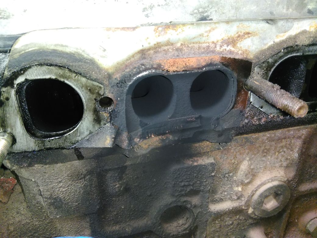

Ja noh väike lödisev hääl hakkas ka häirima ja tuvastamisel selgus,et väljalaske kollektori tihend lekib. Egas midagi. Sai ka see värske pandud. Vintsi vaja ka natuke torkida ja siis peale tagasi panna. Ehk nipet näpet veel.
Täna käis üks tuttav(autode kauge tegelane) üle pika aja külas ja vaatas hoovis halli kastika kõrval seisvat puksiiri ja ütles- seda(mõtles puksiiri) pole veel tegema jõudnud hakata Big Grin  Ütlesin,et natuke nokitsesin.
Piltide järgi enne oli parem, kuigi putka oli pisut viltu, siis taga plate oli sirge ja värvitud....  Big Grin
Ja oli ka allasõidutõke ja ilukilbid
(10-02-2018, 22:58 PM)AsTroSS Kirjutas:  Piltide järgi enne oli parem, kuigi putka oli pisut viltu, siis taga plate oli sirge ja värvitud....  Big Grin

Vot kurjam see allasõidutõke ei tulnudki meelde. Peab seina äärest selle ka külge keerama. Ilukilppe on kahjuks ainult kolm tükki olemas ja ei hakanud neid panema. Pole kusagilt 14" kilppi leidnud lisaks. Ehk kellel on võib lahkelt pakkuda.

Aga täna sai ka korra auto peale võetud ja natuke ringi sõidetud. Ütleme,et hobujõude just üleliiast ei ole,aga saab sõidetud. Üllatavalt stabiilne on koos laadungiga ja samas tühjana ei loobi ka tagaotsa kui mingist jõnksust üle kimada.
Homme on katsetused vööriveolise transatamisega.  Big Grin
Eks ta ühe "teo" järgi karjub jah  Big Grin
Loodetavasti sobib nüüd siis paremini. Küljetuled said ka tööle ning särab kenasti.
