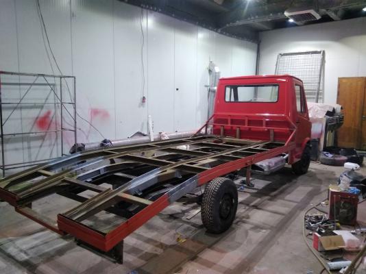

Klaaside paigaldusega läks jah täna natuke kiireks. Tegelane helistas ja teatas,et vot nüüd olen kohe seal. Ja ma loomulikult olin ka unustanud ju,et seal natuke segupritsmeid oli. Aga eks nüüd saab nad ka eemaldatud.
Kojameeste mehanismi vahetuseks peab eemaldama armatuuri tagumise osa(klaasi poolne),siis saad ligi ventika ülemisele osale(esiaknale puhujad ja värskeõhu sissevõtt eest) mis tuleb ka eemaldada kuna muidu ei mahu kojamehe läbi kere minevad võllid välja. Kuna ma korrastasin ka ventika mootorit(esimene kiirus ei toiminud),siis ma võtsin ka selle soenduse radika ja ventika koosluse sealt eest. Aga vist on ka võimalik ilma seda kooslust eemaldamata ka kojamehe asjandus kätte saada. Kui võtad,siis ära ürita kojamehe mootori küljest mutrit lahti keerata,vaid kanguta laia kruvikaga see munaka ühendus sealt mootori juurest lahti. Pääsed oluliselt kergemini. Ja seda saab teha siis sealt pealtpoolt.

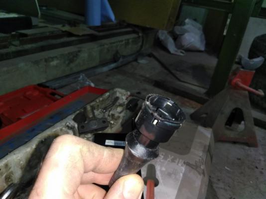

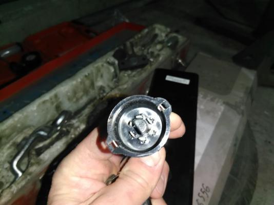

Oskab keegi soovitada kust kohast võiks leida säärast emast tulepistikut?
Tuled venemaist päritolu.

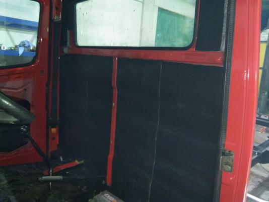

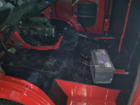

Sai ka müra isoleerimine lõpetatud. Ja no esimesed meetrid ka ikka sõidetud. Tagurdatud siis teise ruumi kus sai plate peale punnitatud ning siis jälle tagasi. Nüüd vaja plate kinni kruvida ja tuled külge leiutada. Esiotsas ka tuled puudu veel.

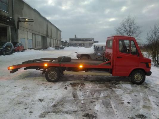

Tuledest vaja veel panna need külgmised tuled(kollased) ja siis päris taha otsa see valge/punane tuluke. Siis on valgustusega ka kõik ok. Karbi sees ootab oma aega ka ette 80cm pikk LED valgusti ning taha töötuled. Aga hetkel ei viitsi sellega mässata.
Mingit lahedat vilkurit oleks ka katusele vaja. Sinise ja punase värvimuusikaga on küll olemas,aga see ei pruugi mõnedele meeldida Toungue

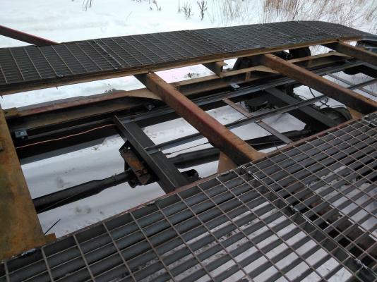

Platele teed kinni panna ja pealesõidu teede hoiustamiseks koht tekitada. Tagavararattale ka vist midagi leiutama.
Ja siis saab minna ülevaatusele. Kindlustuse tegin juba ära. Kuna arvelt maas,siis sai teha üheks kuuks ja kõige soodsam oli 32.50/kuu. Aga mis teha, vaja ju on.

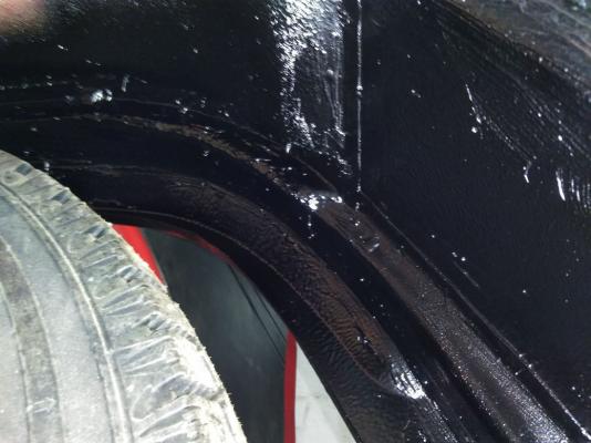

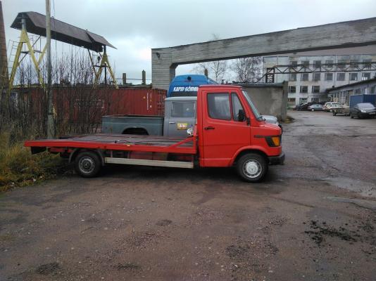

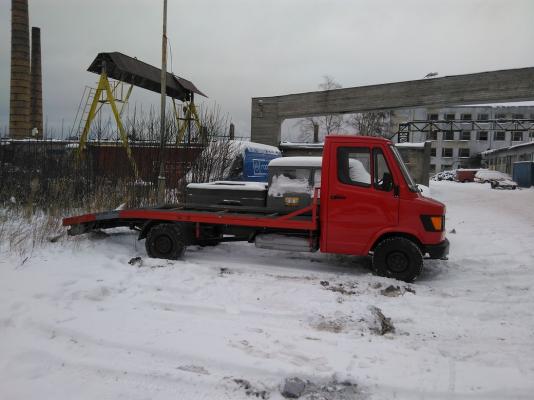

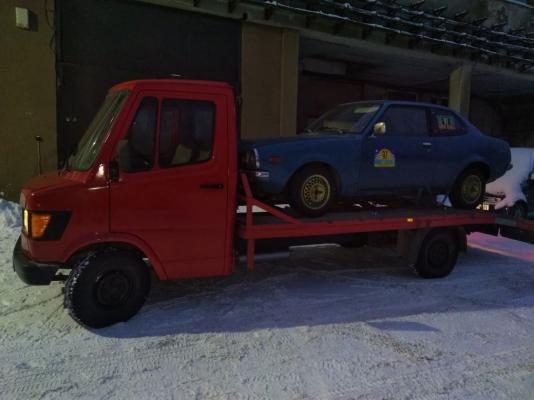

Jäi veel tümps panna ja küljetuled. Aga ülevaatusel sai ikka ära käidud ja tänasest jälle täiesti legaalselt liigeldav puksiir. Salong vajab veel ka korralikku puhastust ning plate keskosale ka midagi peale panema. Aga mürasummutus vahendid on ikka väga omal kohal võrreldes endisega. Põhjaalune sai ka paksu mastiksikihi selga.

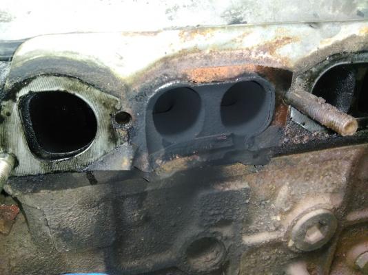

Ja noh väike lödisev hääl hakkas ka häirima ja tuvastamisel selgus,et väljalaske kollektori tihend lekib. Egas midagi. Sai ka see värske pandud. Vintsi vaja ka natuke torkida ja siis peale tagasi panna. Ehk nipet näpet veel.

Aga täna sai ka korra auto peale võetud ja natuke ringi sõidetud. Ütleme,et hobujõude just üleliiast ei ole,aga saab sõidetud. Üllatavalt stabiilne on koos laadungiga ja samas tühjana ei loobi ka tagaotsa kui mingist jõnksust üle kimada.
