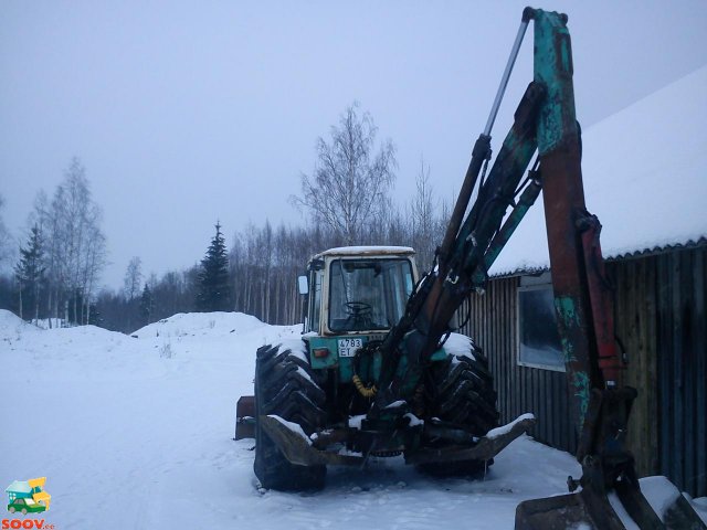

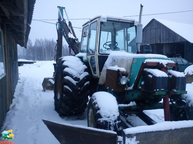

Kuna link ei pruugi enam toimida siis lisasin paar pilti antud masinast
(28-01-2013, 23:08 PM)meli666 Kirjutas:
(28-01-2013, 21:26 PM)mlsluik Kirjutas:  Arvestades rehvide maksumust on tegu suhteliselt hea hinnaga.
Mis see hind siis oli?
Link enam ei toimi jah, tundub et läks nagu soe sai. Ega juhuslikult Ksf mlsluik veel ühte Jumzi endale ei soetanud?
Hind oli vist natuke üle 4000€, kaks 700 korralikku rehvi koos velgedega on juba 1000€ + igasugused lisad mis külge monteeritud.
Masti on pikedatud omajagu, huvitav kas tervet kopatäit savi ka tõsta jõuab?
