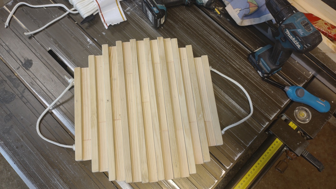

Mahlapressi restiteema lõpetuseks paar pilti.
Kui mõnel õhtul veel aega on, meisterdan ülejäänud atribuutika valmis, valmistamise põhimõte on arusaadav ja shabloon ka ees. Materjaliks võtsin lihtsalt kättesaadava ja töödeldava männipuu. Paar tundi aasta jooksul sihtotstarbelist kasutamist elab ta loodetavasti üle.
Täname siinkohal loomulikult kõiki kaasamõtisklejaid, arutelust koorus nii mõnigi mõtteidu.

Pole just parim valik. Ajal, mil puit oli koduses majapidamises rohkemal määral kasutusel, siis välditi männi kokkupuudet toiduainetega. Liha soolamise ja kapsa hapendamise tünnid olid kuusepuidust. Väiksemad pudinad kasest, pärnast. Mänd annab toidule kõrvalmaitse - mõru tõrvamaitse.
Tõenäoliselt annab mänd kõrvalmaitset pikaajalisel hoidmisel. Korraks mahl sealt üle voolab, siis pole probleemi.
Nii paraku ongi...Egas muidu kõikvõimalikke köögis vajaminevaid puitesemeid lehtpuust tehta,kask kadkas tamm saar õunapuu.
Ülalolev värske teemaarendus on siia kolitud vääritute küsimuste teemast.
Peeter2 mõte oli ju siiski, et kõrvalmaitse vms tekib pikaajalisel kokkupuutel, mis pole mahla pressimisel teema - pole sel männil antud rakenduses häda kedagi.
Muidugi jah - eelnevalt põlgas alfredo keevisvõrgu ära rooste pärast. Kas annab rohkem lisaaineid männipuu või teras - ega vist vahet pole. Kuigi juturobot arvab, et õunamahlaga roostest fosfaati vms ei saa, siis mu praktikas toimib õunamahl siiski roostemuunduriga sarnaselt: rooste reageerib happega ja pinnale tekib passiivne kiht. Ma olen kottidesse villimise nn krinkavinka-abivahendid lõiganud garaažis leiduvast külmvaltsplekist ja need on kattunud passiivse kihiga.
Alfredo valitud tee peaks hästi toimima - pole tervikplaat ja ei karda purunemist ning kuigi liistud on jämedad ja kook paneb ilmselt seetõttu renni enda kinni, siis nöör lubab pulkadel mängida ja sellest tekivad pisemad sooned, mis teevad töö ära.
