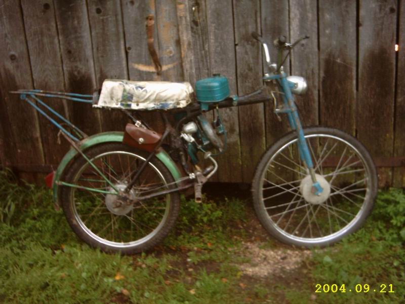

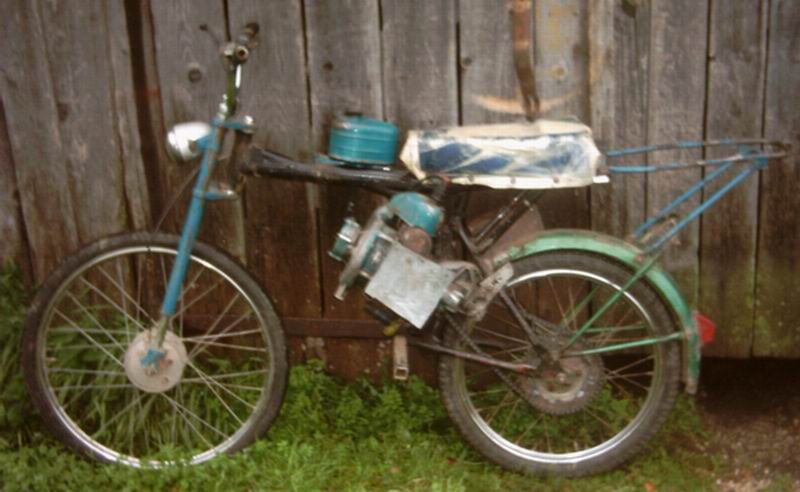

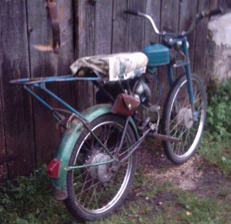

Täiesti juhuslikult sattus ka minu kätte selline aretis. Mina üldiselt pooldan sellise asja ehitust. Druzba saed odavad (ise ostnud paar tükki hinnaga 50.-tk) ja võimsust piisavalt. Ei ole vaja pead vaevata võrri mootori \"tuunimisega\".
Keegi võiks ainult täpselt välja tuua ketirataste ülekandearvu, mis oleks optimaalne. Ma ei hakka praegu selle oma avaldama, sest pole proovinud kuidas sõidab.

Proovisin asja ära ka. Ega ta õige asi pole! Sest see sidur saab ikka kõva vatti (kust neid uusi malmist sidurivihtisid ikka nii väga võtta). Nagu automaatkastiga autoga sõida-kogu aeg nagu libiseb. Aga kiirus kasvas tunduvalt suuremaks kui tavalise võrriga sõites (tuul hakkas kõrvus teistmoodi vihisema)!

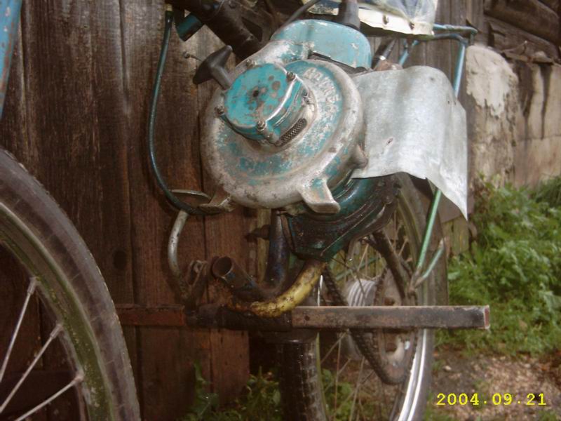

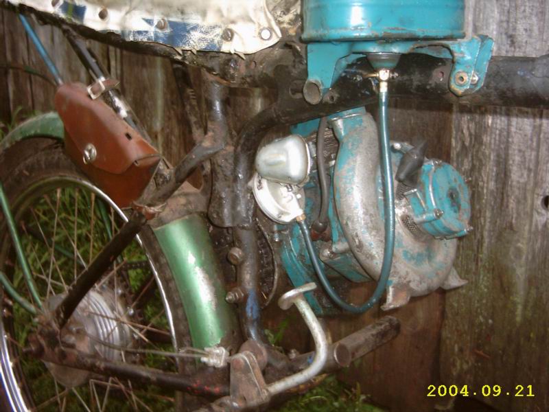

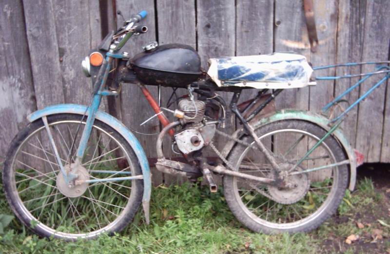

heh...ma ise ka panin druzba mootori mopi raamile...mopi rattad all..
jõudu on kyll jubedalt ja kiirendab väga hästi..aga kas keegi oskab õelda mi pull on? : võtan masina kuurist välja saan sõita ka mingi 10 minti ja siis kui korra seisma jätan siis läheb käima ka aga kui vedama hakkab siis sureb välja...mis jama võib olla? ......

põhimõtteliselt kannatab see reduktor sõitmist küll aga kahekesi ei tohi sõita jne...ja tunduvalt lihtsam on panna druzba mootor mopeedile(mini ja stella peale sobivad kõige paremini)kuna mopeedil kett paremal ja ei pea ehitama piduri süsteemi ümber
Mini ja stella sobivad druzba jaoks paremini sellepärast et nende ratastel pole kodaraid ja selle tõttu on velg tugevam.(druzba mootor tõmbab kodarad lahti)
Võrri raamile on druzba mootori panemine keerulisem(pidur,mootorikinnitsused,raami ümber tegemine) ja peale kauba on võrri raam liiga nõrk(võib kõveraks tõmmata)
Aga jah iseenesest hästi läheb edasi küll, jõudu tal onSmile Starter käima panekuks on küll veidi ebamugav aga ajab asja ära(mõned on teinud torust "starteri süsteemi")Kiirusest sis niipalju et oleneb reduktorist (uuem reduktor on parem).Kiirus peaks jääma kuskile 50-70km/h lähedale(oleneb muidugi raamist)
Ja et võrr tagurpidi sõitma ei jääks tuleb reduktorit keerata nii et kett jääb paremale.
