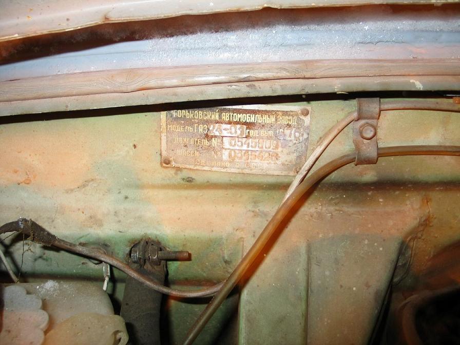

nonii, otsisin, leidsin, käisin maksevahenditega järel ja sain kätte ning pidas isegi vastu u.2,5 tunnise teekonna Karksi-Nuiast Tallinnasse minu uus Volga Smile
veidike täpsemalt siis:
tehasetähis: 348535
raaminumber: 0345428
mootorinr.: 1023809
mootorimudel: ZMZ-24-01
võimsus: 62,5 kW (85hj)@4500p/min
esmane reg. eestis 01.01.1976
