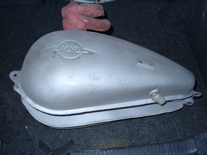

Täna sain kätte oma aparaadi silindri ja viimase pea klaaskuuli pritsist. Tulemused on väga head, ilmselt ei hakka neid detaile üle värvima.
Võrdluseks, kuidas silindripea ennem välja nägi (silinder oli kordi hullem, leotamine ei andnud mingeid tulemusi):
Olemas on ka uus birka ja puhastatud kodarate arvuks on 110tk Smile Oli alles nikerdamine. Viimaste hankimise osas tänud Tsiklimeistrile, nagu ka muude näpunäidete eest tsikli taastamises!
Lähiajal peaks saama kätte ka haavlipritsi läinud ratta detailid.

Selle töö eest küsiti mu käest 100EEK ja tehti seda Tartus, Estpresto-s, Aardla tänaval. See pole tollel firmal tõenäoselt põhitöö, kuna nad müüvad liiva- ja muid pritse, autovärve jne jne. Tegemist on näidisstendiga, kus alumiiniumdetaile puhastatakse. Küll aga on sealne inimene väga vastutulelik ja abivalmis asjahuviliste püha eesmärgi nimel neid töid teostama. Detailid peaksid õlist ja muust lahtisest sogast eelnevalt puhtad olema, vastasel juhul lubati "kirves selga äsada" Wink
Silindri tööpindu kaitsesin kaltsuga, toppisin sellega silindri tihedalt täis (piltidelt on ka seda näha) ja tegija lubas ka mitte nende tööpindade pihta juga suunata. Kuna oli kiire, siis kasutasin kaltsu, aga oleks võinud ka mingi pika läbiva poldi ja suurte lõigatud seibide abil tõmmata silindri otstest kinni vms. Aga toimis ka lihtsam variant.

Niisiis, käes ka ratta haavlipritsiga puhastatud detailid. Tulemusega võib jällegi väga rahule jääda. Lisaks võib ka kogetu põhjal öelda, et enam mina ei kavatse mingit raami vms. detaili käsitsi või tööriistade abil puhastada, kuna see on mõttetu. Põhjusel, et kogu mootorratta haavlipritsiga puhastamine võttis aega 45 minutit ja selle töö maksumus oli 230 EEK. Selle raha eest pole mõtet puhastusmaterjalide peale ei raha, ega oma aega raisata. Ei tehtud ka mingit probleemi õli ega pori suhtes, vaid öeldi, et mis sellest kui toda leidub, see lendab ju koos muu sodiga minema Smile
Mõned pildid siis ka lisatud.

ma lasin enda iz planeta 2 keretdetailid kah liiva pritsi alt läbi, päris hea tulemus jäi , algul kartsin, et teeb liigsed täkked peale aga ei olnud midagi , päris sile jäi.

Tegelikult see poorne pind on just hea, et värv sinna üli hästi nakkuks. Mulle tundub, et kui detailidele selga lasta paar kihti krunti, siis eelduste kohaselt on pind juba üsna sile. Eks seda näe õige pea, lähipäevade jooksul alustan nende töödega.
