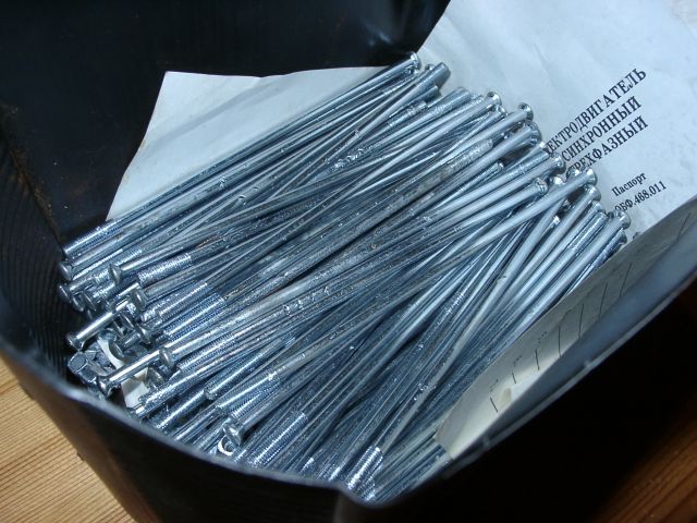

Sain kodarad tsinkimisest kätte. Mutrid on ideaalsed, kodarate keermed on pooltel kaootiliselt tsingi räbu täis, aga õnneks on see lahtine, noa otsaga saab välja urigitseda. Puhas vaev Smile

Samuti on üle poole detailidest tsingitud, viia on veel vaja pudi-padi, et ka pisemad detailid saaks uue kuue.

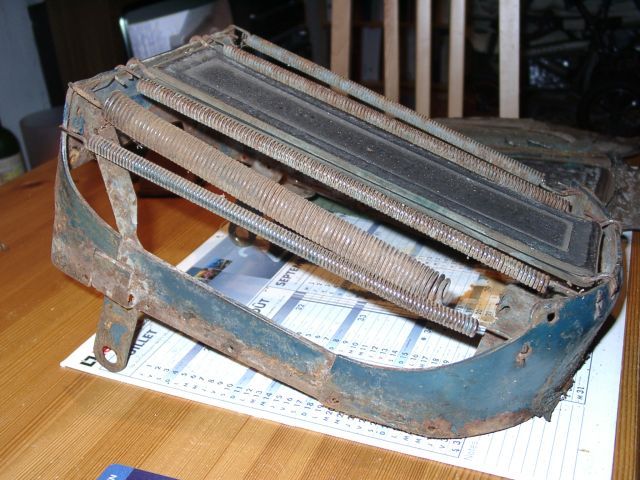

Lahti sai kistud ka mõlemad sadulad, millede metallraami osad lähevad puhastusse, poldid-mutrid-vedrud järgmise detailide kogumikuga tsinkimisse ning tagumise sadula polster homme rätsepa kätte, et uus kate saaks värskelt ostetud mustast termantiinist tekkima. Sadul oli eelmise omaniku poolt pehmendatud lapsepõlve aegadest meelde jäänud rohelise saunasvammiga Toungue Kahjuks tõdesin, et üks vedru on sadulal puudu, peab puuduvate asjade nimistusse panema.

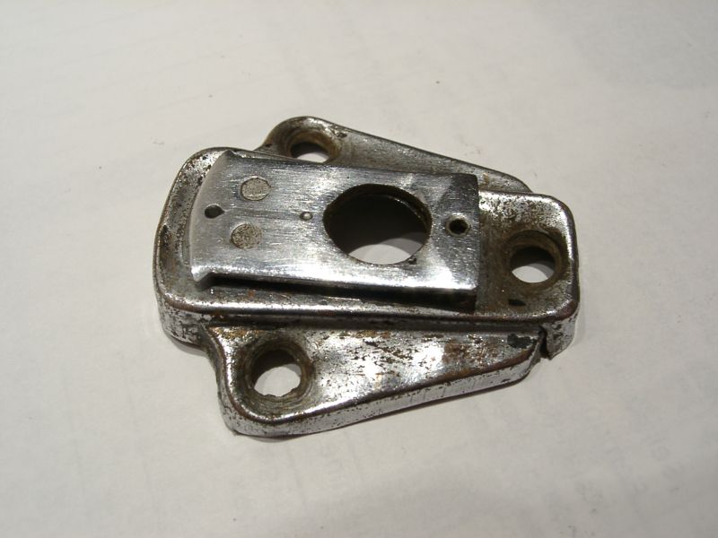

Sai jällegi vanametalli näppimas käidud garaažis ja lahterdades viimaseid detaile, mis kuhu ja millist töötlust vajavad, jäi lõpuks kätte üks õnnetu plekitükk, mida oleks paremas seisukorras vaja. Nimelt süüteluku kate, mis on sellises seisukorras, et parem on Teie käest küsida, ega ei vedele sellist üleliigset tervet jubinat või tolle eboniidist silti?

Ei oska kommenteerida, sellise katte ma leidsin oma laterna pealt, mis ei tähenda, et too seal peaks olema. Tekib ainult küsimus, millise ratta luku kate see siis on?
#91
Tee oma masina esilaternast pilt - sellest kohast kuhu see kate peale käib. Uuriks natuke neid poldiauke, võibolla on su rattale paigaldatud teine esilatern, võibolla lihtsalt teine kate.
#92
PRAUD-i kate tundub olevat süüteluku kruvide alla kinnituvat.Arvan seda kuna sel kruviaukude paigutus  sama, mis süütelukulgi.Ärge siis väga kõvasti lööge kui mu arvamus vale onToungue
#93
mina arvan, et on 3 varianti:
1. tuli on koos kattega peale avariid vms. välja vahetatud
2. Paigaldatud on lihtsalt uus kate
3. kõik originaal - selle kasuks räägib kahjuks vaid kahel IZ-l nähtud samasugune kate
kuna IZidega on olnud pidevalt üks segadus siis põhimõtteliselt pole sul tarvis midagi vahetada. Võib alati öelda, et on originaal, kuna vastupidist ei ole võimalik tõestada. Vaata allolevat pilti. Kui sinu masina esilaternal on punaste ringidega märgitud kohtades oelmas augud, siis saad paigaldada ka seda vanemat lukukatet.

Ma pole päris 100% kindel, kuid üsna suure tõenäosusega ongi nii nagu mesamees ütles, et see kate on süütelukuga samade kinnituskruvide all, sest laternas pole rohkem auke kui need 3.
Laterna originaalsuse kasuks räägib see, et too on koos rattaga kukkumise kunagi minevikus üle elanud ja toda pole pärast seda vahetatud, nagu ka teisi vasaku poole kergete kriimude ja mõlkidega detaile. Tõenäoselt on eboniidist luku silt ka oma teed läinud sama asjaolu tõttu, sest laterna korpuses, suht luku lähedal oli ka sügav mõlk. Kuna eesmärgiks on ratas tehase korda seada, siis selle luku kate ei kannata mingit kriitikat ja läheb mõne parema doonoriga vahetusse või siis äärmisel juhul taastan olemasoleva.

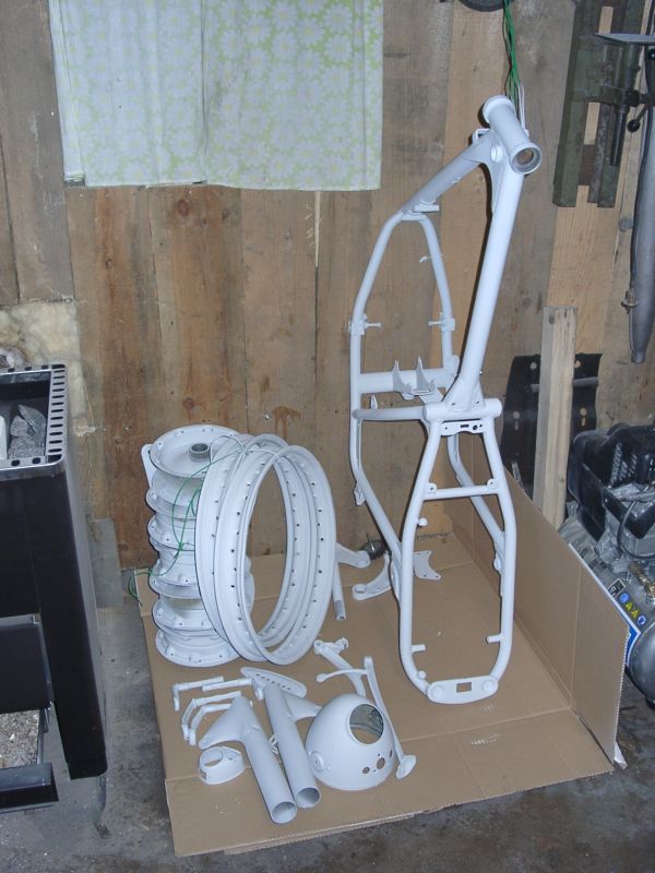

Alustan siis laternast, sellel on tõesti ainult 3 süüteluku katte kinnitamiseks mõeldud ava. Piltidelt on toda näha roostemuundajaga töödeldud ja juba happe- ning täitekrundituna (täna miskipärast ei õnnestu piltide kirja sisse lisamine, nii et need jäävad lõppu). Seekord algasid siis esimesed värvimistööd soojas ruumis Smile Poolikuks nad paraku jäid, aga vähemasti kolmveerand detaile on nüüdseks töödeldud ning krunditud. Raami kruntimist alustades tulid ilmsiks 2 mõra, kuid kuna krunt oli segatud, siis sai see töö ka lõpuni viidud, eks järgmine kord siis tuleb raami vastavatest kohtadest puhastada, keevitusega järele aidata ning uuesti kruntida. Kuid see kõik ei häiri mind enam, sest ürituse selgroog on murdumas ning iga järgmise korraga läheb juba lõbusamaks. Samuti jäid värvimistöödest välja porilauad ning paak. Esimesed vajavad samuti keevituse abi ning bensiinipaak sai just happetöötluse abil seestpoolt puhastatud (aga juba kipub uuesti rooste minema) ning järgmine kord läheb sisse roostemuundur ning püüan ka selleks korraks leida keemiakindlat epoksiid- või tsink-epoksiid kruntvärvi, et see paak saaks seest korralikult kaitstud. Tänu happetöötlusele tulid kenasti välja ka paagi nõrgimad kohad, ehk oli näha, kust paak lekkis või oleks lekkima hakanud tulevikus. Ratast ostes oli juba paaki paigatud plastiliiniga, see pani tookord juba mõtteid mõlgutama.

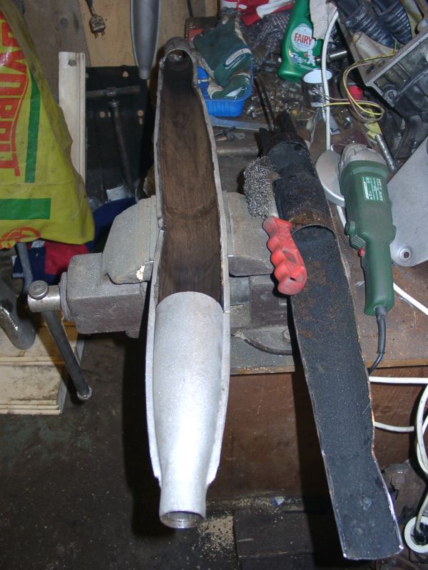

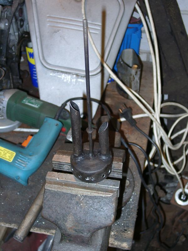

Ruumi soojenemist oodates lõikasin ka lahti õnnetu ning kõveriku vasaku poole summuti. Pool tundi tööd, ning tegelane oli juba päris sirge ja sai pandud ootama järgmist korda, kuna siis on esmaseks tööks järele aitamist vajavate detailide keevitamine. Pildid räägivad enda eest. Näha on ka kahte välja puuritud resonaatori moodi asja.

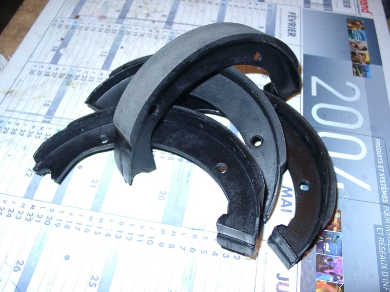

Pidurimeister tegi oma tööd küll kiirelt, reedel viisin ning täna, st. esmaspäeval, klotsid käes. Tulemustega võib rahule jääda, nagu lubatud, on klotsid värvitud ja paistab et ka üle treitud/lihvitud.
