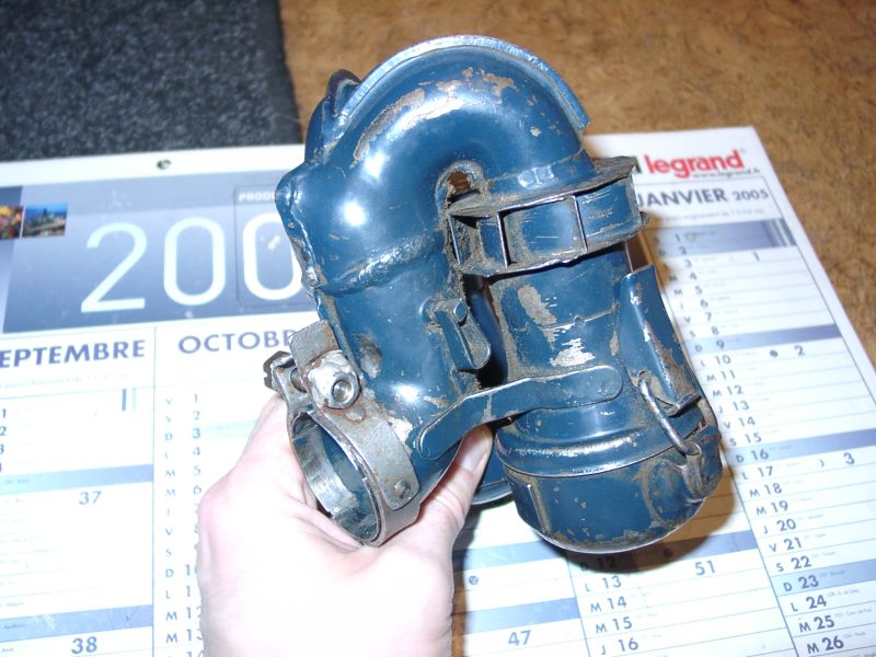

Vahepeal on saanud ka ühte ja teise Eesti otsa sõita, et üles noppida üks ja teine puudu olev detail. Näiteks on leidnud tee minuni pea uus IŽ-56 õhufilter (üsna kirve hinnaga), sest originaal oli õlivannide alt sõelaks roostetanud ja puudus õhuklapp. Tea kas toona kasutati vana ja happeliseks muutunud õli või siis ei kasutatud õhufiltrites üldse õli, et kondens vesi neisse vannidesse kogunes ja põhjad läbi mäendas.
Kuna eelmine mootorratta omanik siiski mulle karburaatori ja õhufiltrit katvaid alumiiniumkaani ei leidnud, siis tuli ka neid taga ajada. Ühe kaane sain Jõgevamaalt, teise Viljandimaalt - aga nii nad lõpuks üksteist leidsid Toungue Siin jällegi üks palve, kui kellelegi korda läheb, äkitse vedeleb kuskil ja kellelgi mõni kaane külge käiv ja õhufiltri libliklappi juhtivat nuppu oma vardaga? Pildilt on näha, et see on puudu. Üks pilt siis lisatud siia ka IŽ-56 mootori sisutühjast ristlõikest, et leida kinnitust, kas need kaaned ikka sobivad ümber ilusti. Selle katse viisin läbi põhjusel, et õhufiltri müünud onkel ajas mulle kärbseid pähe, üritades selgeks teha, et mu mootoril neid kaani tehasest peal ei käinud ja need ei lähe ka Smile
Hiljem ma sain ka aru, mida ta kaudselt mõelda võis. Nimelt uuematel ja päris vanadel 56-tel on need kaaned tõepoolest erinevad, juhtusin neid oma otsingute käigus ka korraga nägema ja fotografeerima. Asi siis sisselaskekollektori pikkuste erinevuses.
