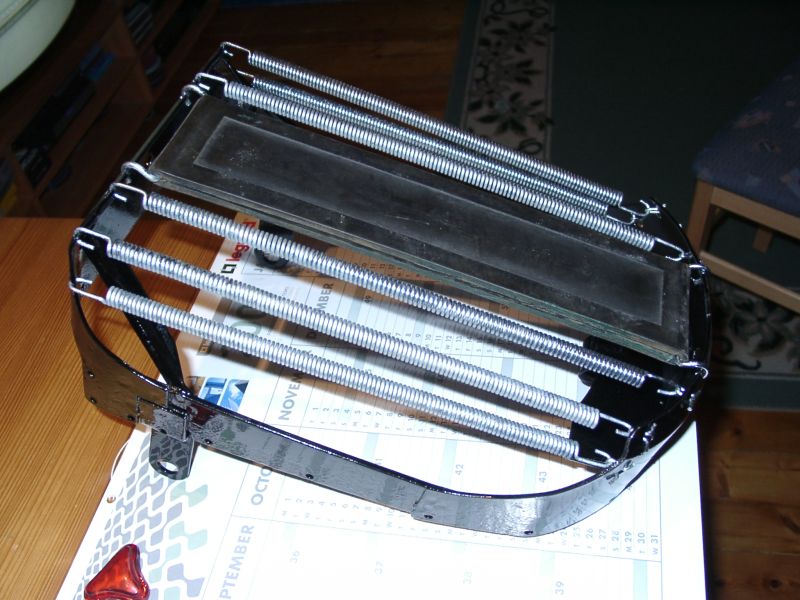

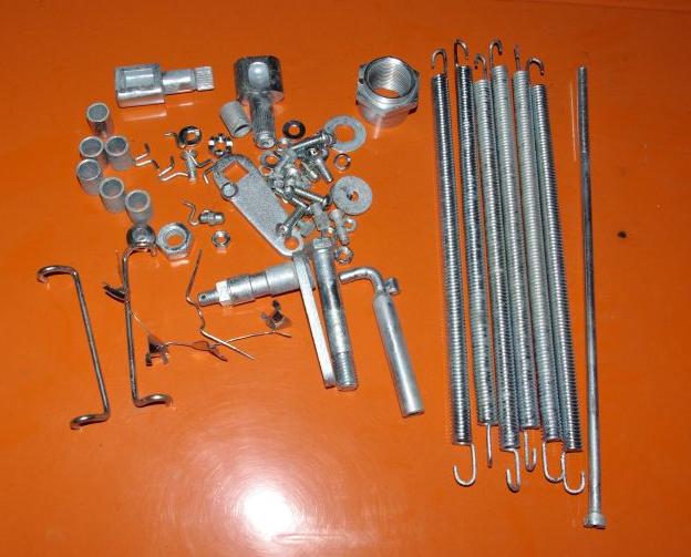

Õnnestunud on ka lõpuks leida teine tagasadul ja saada sealt puuduv sadulavedru, õigemini oli sellel sadulal esindatud kõik 6 vedru. Sadula vedrud ja muud vajalikud detailid on nüüdseks ka tsinkimisest läbi käinud ja kohe kui sadula raamid saavad originaalvärvi alla, lähevad ka sadulad taaskoostamisele. Hetkel tundub olema järjekordne müsteerium leida sadula naha raamile kinnitamiseks neete, nagu originaalid, kuid otsingud jätkuvad - isetegemise rõõmud ja mured Wink Leidsin samast allikast ka teise komplekti küljekarpe, originaal süütevõtme kahvliga jms.
Tsinkimisest tulnud IŽ-56 detailid (loodetavasti ka viimased tsinkimist vajavad Toungue ):

Siit ka väike ülevaade sadulsepa tööde kulgemisest.
Sai kasutatud vilti, porolooni ja esmalt liimitud naha ääred raamile ja seejärel "iluneeditud". Sadula raam sai värvitud mustaks, sest viimast jäi üle ja raami värvi nii või teisiti välja paistma kusagilt ei jää.

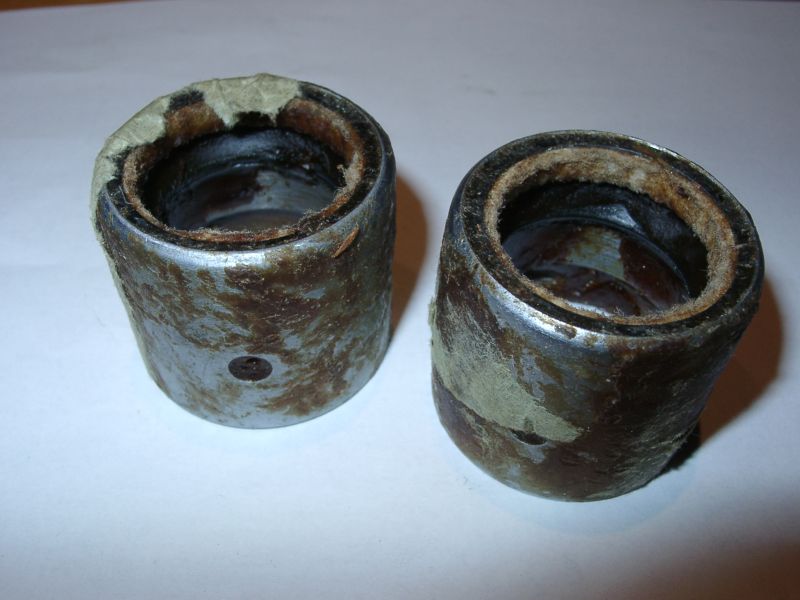

Juhuslikult sattusid mu teele tuliuued esiamortide tihendusmutrid. Huvitav nende juures tundub olema see, et nad oleks justkui mõeldud ühekordseks kasutamiseks - sees kummist simmerling ning vildist ülarõngas ja pealt kinni valtsitud. Pildil on kõrvale toodud ka küljes olnud otsamutrid, mis käivad lahti ja sisaldavad endas ainult vilti tihendusmaterjalina.
Kõrguse poolest on kerge erinevus, kuid see ei ole tõenäoselt mingi takistus kasutamaks uuemaid.
