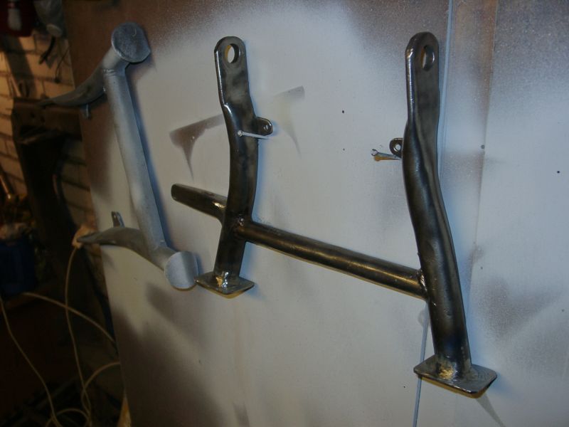

Tsinkimisest tulnud IŽ-56 detailid (loodetavasti ka viimased tsinkimist vajavad Toungue ):

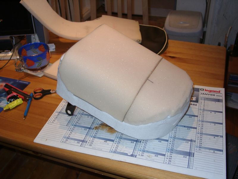

Siit ka väike ülevaade sadulsepa tööde kulgemisest.
Sai kasutatud vilti, porolooni ja esmalt liimitud naha ääred raamile ja seejärel "iluneeditud". Sadula raam sai värvitud mustaks, sest viimast jäi üle ja raami värvi nii või teisiti välja paistma kusagilt ei jää.

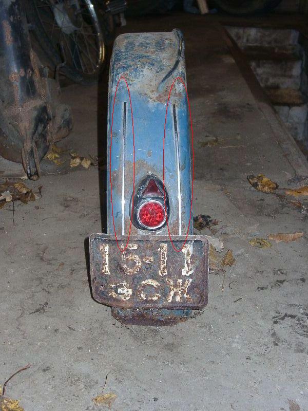

    mind huvitaks kas need liistud käivad origenaalis ja kui käivad kust neid saada võiks?
