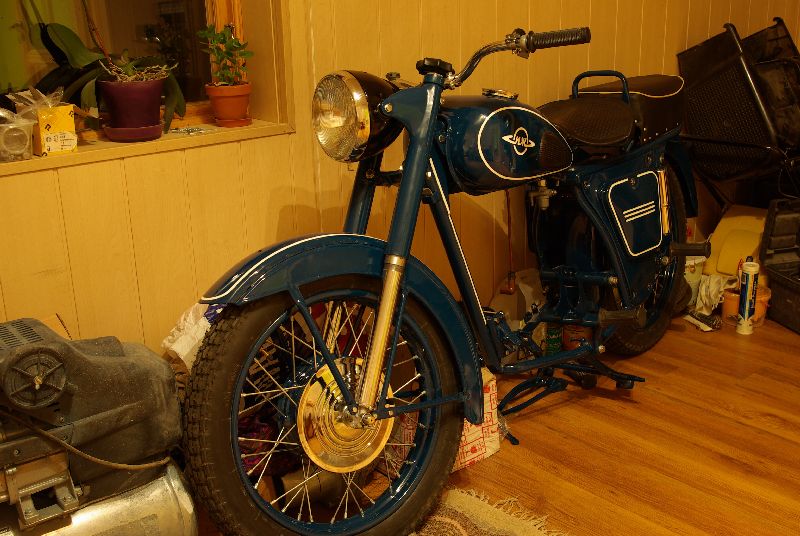

Seis on selline, et ratta raam ripub garaaži lae all ja olen sinna külge riputanud nii palju detaile, kui võimalik ja mõistlik. Hetkel on kroomimist vajavad detailid kroomimises ning ilmselt kulub veel veidi aega, ennem kui need kätte saan. Ilma kroomdetailideta, nagu selgus, ei õnnestu seda IŽ-56-e pea üldse komplekteerida. Vahepeal on kogutud erinevat kirjandust IŽ-56 kohta varuosade kataloogi jt. selliste raamatute näol, et ratta originaalseisundis kokku saaks ning viimaseid ka studeeritud.

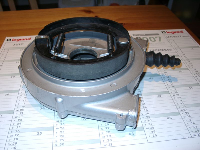

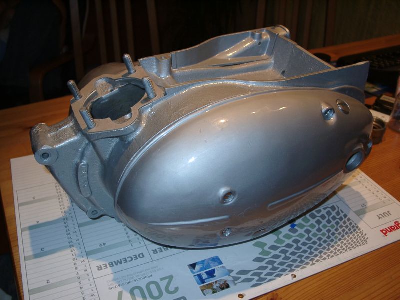

Kuna ma mootori karterite, nende kaante jms. kuumakindla alumiiniumvärvituga rahul ei olnud, sai see värv seljast maha kooritud ja kasutatud asendust Spies-Hecker tootevalikust. Praegune detailide seisund on oluliselt parem. Sai kaardistatud ära ka kõik mootori kokkupanekuks vajalikud M6 nii pikemad kui lühemad kruvid, et need ka uued osta ning pidurisadulad kokku laotud. Mootori kokkuladumisega alustan esimesel võimalusel.
