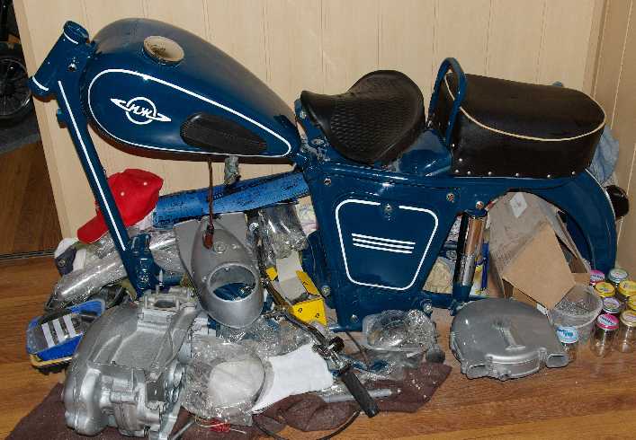

Kulgeb, aga esialgu veel mitte kahel rattal Smile Seis on selline, et ratta raam ripub garaaži lae all ja olen sinna külge riputanud nii palju detaile, kui võimalik ja mõistlik. Hetkel on kroomimist vajavad detailid kroomimises ning ilmselt kulub veel veidi aega, ennem kui need kätte saan. Ilma kroomdetailideta, nagu selgus, ei õnnestu seda IŽ-56-e pea üldse komplekteerida. Vahepeal on kogutud erinevat kirjandust IŽ-56 kohta varuosade kataloogi jt. selliste raamatute näol, et ratta originaalseisundis kokku saaks ning viimaseid ka studeeritud.
Kuna ma mootori karterite, nende kaante jms. kuumakindla alumiiniumvärvituga rahul ei olnud, sai see värv seljast maha kooritud ja kasutatud asendust Spies-Hecker tootevalikust. Praegune detailide seisund on oluliselt parem. Sai kaardistatud ära ka kõik mootori kokkupanekuks vajalikud M6 nii pikemad kui lühemad kruvid, et need ka uued osta ning pidurisadulad kokku laotud. Mootori kokkuladumisega alustan esimesel võimalusel.

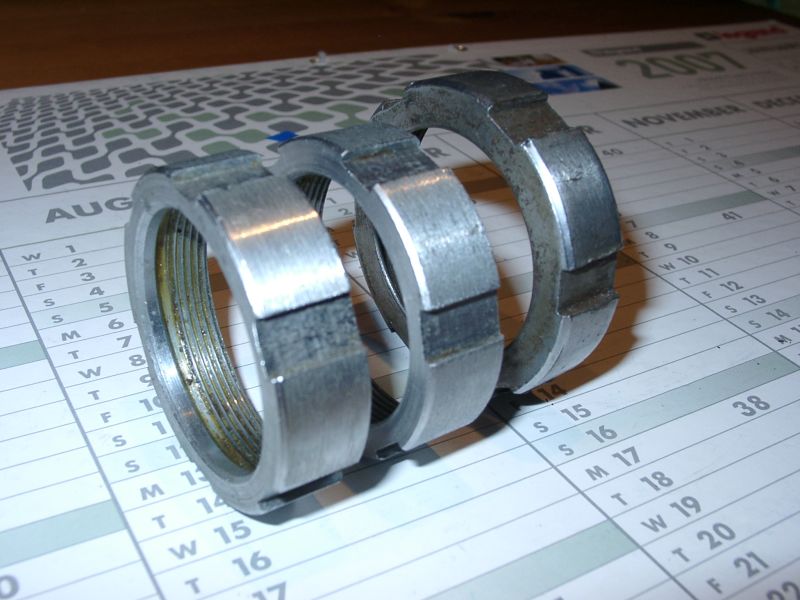

- Nimelt tavotis ja tuttuutena ostetud leegitoru mutrid ei sobi silindrile :S Kui ma ei eksi, siis IŽ-56 leegitoru mutrid on 54mm keermega, kuid need, mis mul, on 51mm, samas leegitorude jaoks on ava sama suur. Keerme mõõtudes võin ma veidi eksida, kuid seal on ca 3mm vahe ja praegustega pole midagi teha. Kui kellelgi on huvi uute leegitoru mutrite vastu, siis võin neid vahetada kasvõi vanemate, kuid mulle sobivate vastu.

Mõned pildid lisaks eelnenud tekstile.
Ja paar fotot ka leegitorumutrite teemal.

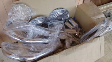

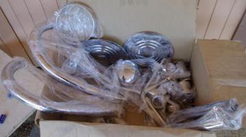

Nii, mõned lubatud fotod kroomitud detailide kastist, kus peaks olema kõik IŽ-56 kroom-jubinad, va. 2 õnnetut leegitoru mutrit. Mingil määral annab ülevaate, ei hakanud pakkekilest neid välja kiskuma. Õige pea saab ka juba kokku pandavast rattast pilte Wink
