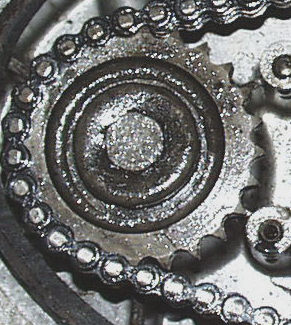

Kui kellelgi on fotot stopperseibist, mis käib väntvõlli hammasratta kinnituspoldile peale, olen tänulik seda nähes, eriti tänulik, kui kellelgi see üle Wink
Priit
See on kausikujuline (nagu õllepudeli kork) plekist "seib", mille sees on poldi jaoks kuuekandiline auk. Keerad poldi kinni, lükkad seibi peale ning fikseerid seibi seeliku kärniga hammasratta kaelal olevatesse aukudesse.
EDIT: leidsin ühe mitte väga hea pildi kah
isandpauk Kirjutas:See on kausikujuline (nagu õllepudeli kork) plekist "seib", mille sees on poldi jaoks kuuekandiline auk. Keerad poldi kinni, lükkad seibi peale ning fikseerid seibi seeliku kärniga hammasratta kaelal olevatesse aukudesse.
Selge, tänan! Peab siis silmad lahti hoidma ja leidma või ise treima selle vidina.

Väntvõlli hammasratta kinnituspoldi stopperseib on siis selline, täpselt nagu eespool kirjeldati Smile
